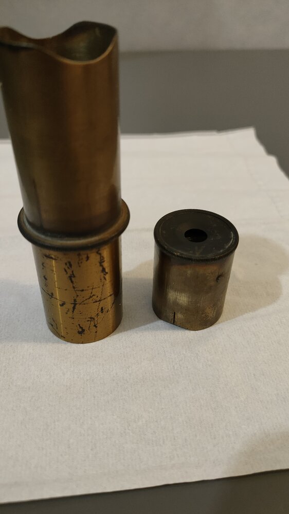

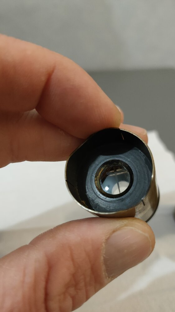

Salut le club.

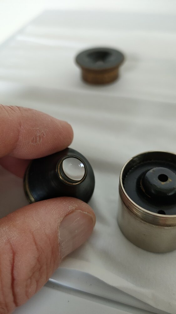

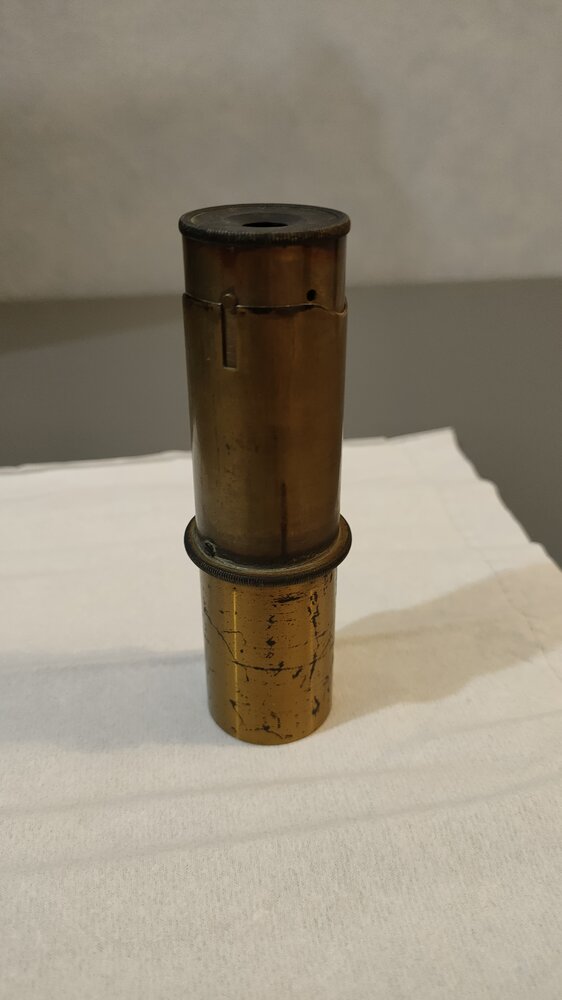

Peut-être certains d'entre vous pourraient reconnaître cet oculaire ?
Trouvé dans un lot, avec du Manent notamment, mais aussi quelques pieces de microscopie, alors ...
Voici l'objet, peut-etre n'est t'il pas complet.
Au coulant 27mm
Il offre une vu dédoublé, en l'État.
L'oculaire se compose d'une lentille, et d'au moins 2 prismes je pense.
Peut-être aucun rapport avec l'astronomie, a moins que.
Modifié par Jorris
C'est drôle, cela me fait penser à un ancien microscope de poche, mais cela n'a certainement rien à voir avec cela ! Curieux la disposition de cette "plaque" (lentille ?) qui divise en deux l'image ????
Belle pièce qui semble du XIXe s. Les membres du club vintage vont trouver la solution.

J'y verrais bien un truc du genre oculaire de polariscope antique.
Sans doute oui Michel.
Apres recherche, différents prismes, prisme de Nicol, prisme de Rochon, de Wollaston etc, separent le faisceau en deux directions différente.
A creuser de se coté la.

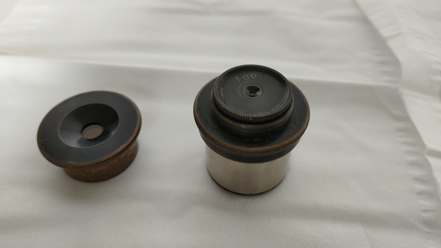

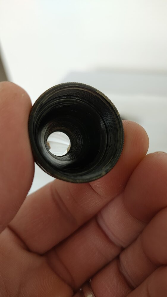

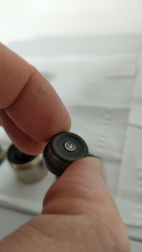

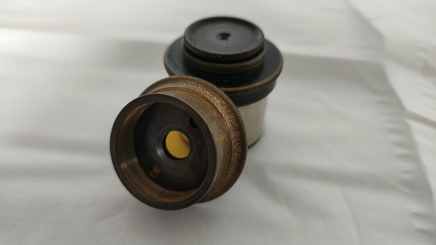

Voici un oculaire Manent et son anatomie @JonathanGrégoire
Il s'agit d'un oculaire de type Huygens a 2 lentilles.
il est estempillé 100 en grossissement par rapport a la lunette sur laquelle il était rattaché a l'époque.
Qui devait être assez petite d'ailleurs.
J'estime sa focal a 6.5/7.5 a peu pres.
testé hier sur le trapèze d'Orion avant d'être gêné par des nuages.
Le relief d'oeil est court, l'oeil est collé sur l'oculaire, 1 fois le placement d'oeil obtenu, je dirais que c'est assez confortable malgré tout, mais j'ai l'habitude au trous de souris
Avec son filtre jaune.
Les premiers impressions donne un oculaire très précis, sans diffusion.
Mais je ne les ais testé que 10 min, a approfondir.

Ce qui m'étonne, c'est ce dédoublement. Dans un Nicol, on voit un seul prisme (bien qu'il soit en deux parties).
Alors peut-être est-ce un prisme de Wollaston, le mieux serait de voir comment il "traite" la lumière polarisée, en le regardant à-travers un filtre polarisant, et en faisant tourner l'un par rapport à l'autre.

Je ferais des tests, mais ca va être difficile de trouver très exactement ce que c'est.
Il n'est quoi qu'il en soit pas complet, puisque je vois sur ebay un objet similaire complet dans son coffret https://www.ebay.fr/itm/254372854612?mkcid=16&mkevt=1&mkrid=709-127639-2357-0&ssspo=ydm-STJ-Qa-&sssrc=2349624&ssuid=kCwosl8zRhq&var=&widget_ver=artemis&media=COPY
Le vendeur comme bien souvent ne sait pas lui non plus la fonction de l'objet.
Peut etre en rapport avec les pierres précieuses.

C'est vrai que ça y ressemble beaucoup. Ce qui est intéressant, c'est ce qui est gravé sur les quatre "oculaires" : 3°, 4°, 5° et 6°  :?:

Un dichroscope ? J'y avais pensé, j'en ai un d'ailleurs, mais il est fait avec du polaroïd, pas avec des Nicols.
Il y a un faisceau dans l'axe, celui qui n'est pas dévié, puis un deuxième faisceau.
Ca doit etre les angles du deuxième faisceau pour chaque oculaire.

Tu y verra plus clair avec l'autre embout.
Je regarde peut être a l'envers, car la piece qui manque sur le mien, qui est presente sur celui ci, ne peu s'insérer dans un tube.
Donc soit, ca se met oculaire avec le prisme vers un tube et on regarde dans l'autre pièce qui doit posséder une lentille.
Soit l'objet s'utilise tel quel, il est complet et ne se monte sur rien d'autre.

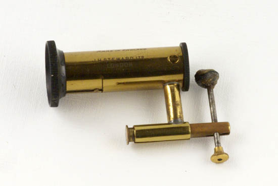

Le dichroïsme (on parle aussi de pléochroïsme) , c'est le fait qu'un cristal transparent coloré (comme une pierre précieuse) ait deux couleurs différentes quand on change la polarisation de la lumière.
Le principe du dichroscope ancien montré juste au-dessus est bien simple : on regarde la pierre à-travers un "spath d'Islande", c'est à dire un bout du cristal que je montrais en photo plus haut. On voit alors (par transparence) deux images de la pierre, collée à la tige grâce à la boule de cire que l'on voit du côté opposé à l'oculaire. Il y a sans doute une lentille quelque part (côté œil probablement) pour voir de près.
Mon dichroscope à moi est encore plus simple : c'est un loupe d'horloger avec juste derrière une fenêtre constituée de deux demi-ronds de polaroïd (filtre polarisant) coupés de façon à faire passer deux polarisation perpendiculaires. Une pierre regardée à-travers ça, si elle a un dichroïsme, aura une moitié dans une couleur et l'autre moitié dans l'autre couleur. Et je m'étonne bien que l'on vende ça entre 50 et 86 € : celui que j'ai faisait partie, avec une loupe et un peu de "patafix" des outils de travail donnés quand on s'inscrivait aux cours de gemmologie de l'ING (certes, l'inscription annuelle coûtait 7000 F, en 1992). Le réfractomètre, autre outil indispensable, ne faisait pas partie du lot. M'enfin, 50 € pour une loupe simple (une lentille dans un œilleton en plastique) et deux demi-ronds de polaroïd (quelques euros pour une feuille de format A4), zyva, trop de ouf, c'est abusé, grave !
L'objet assemblé :
L'objet démonté :

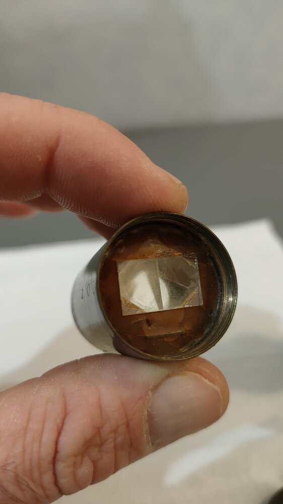

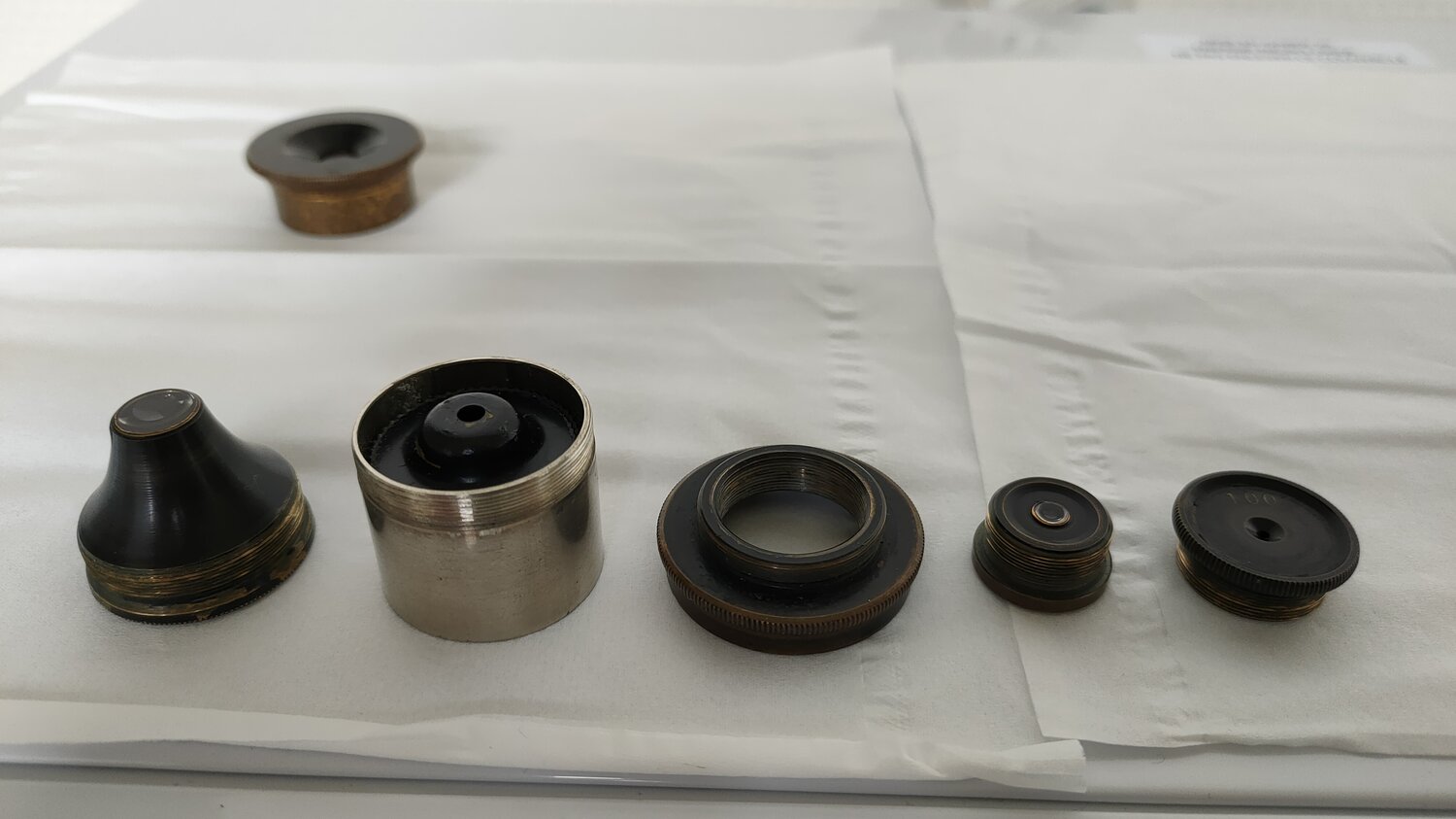

Bon, ça y est, je l'ai reçu, c'est manifestement un dichroscope si j'en juge par ce que l'on voit au travers.

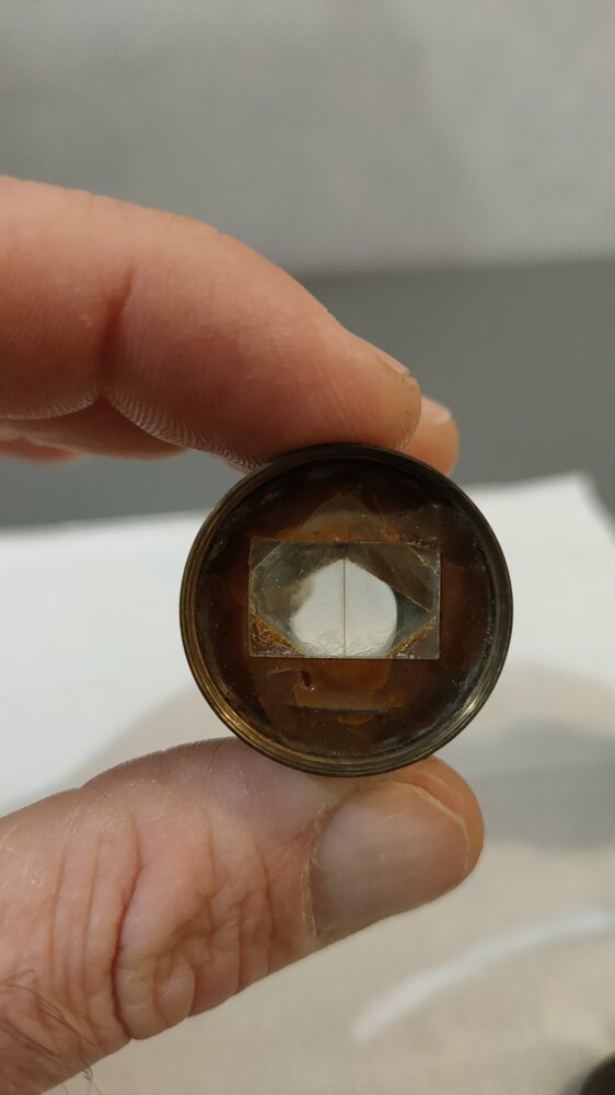

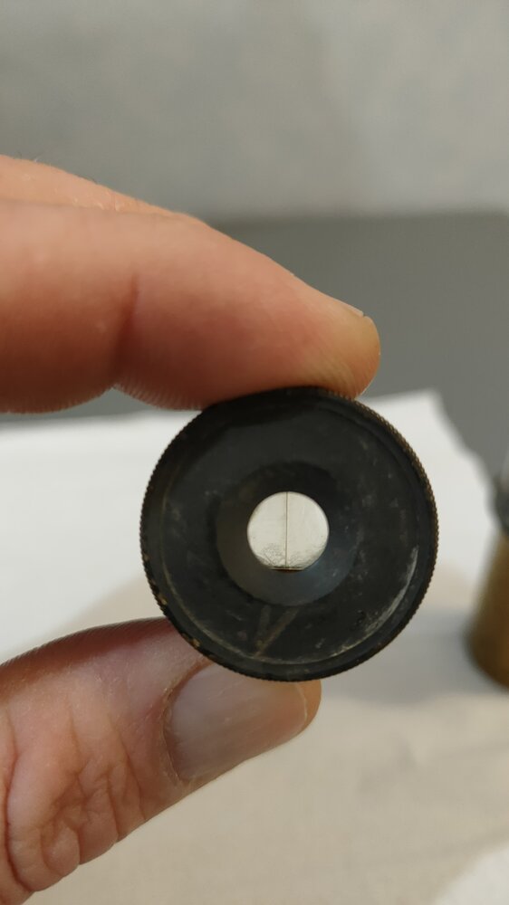

Il y a quatre "oculaires", chacun disposant de son double polariseur et contenant au moins une lentille. Je ne sais pas encore quelles différences il y a entre les quatre, qui sont marqués respectivement 3°, 4°, 5° et 6°.
À l'autre extrémité du tube principal se place un porte-échantillons : ça se dévisse en deux parties et à l'intérieur, on trouve deux lames (sans doute de simples verres) et un tube intercalaire en verre.
Quand on regarde à-travers l'ensemble, on voit deux disques bien séparés, avec des polarisations perpendiculaires (j'ai vérifié avec un polariseur pour la photo ; il faut regarder avec la lumière qui sort par le côté extérieur, car cela produit une polarisation rectiligne. De l'autre côté, la polarisation serait circulaire : le filtre est conçu pour ça).
Le tout n'est pas en aussi bon état que l'aspect extérieur le laisserait croire : le baume entre les prismes de calcite est altéré sur presque tous les "oculaires" (l'un moins que les autres, et un autre bien plus au point que l'on ne voit plus grand chose au travers), et pour remettre tout cela en état, je ne vois que le décollage général (en immergeant le tout dans un solvant car la calcite craint énormément les contraintes mécaniques) et un recollage.
