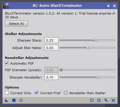

J'ai réalisé un essai sur une des images tests prisent cet été avec mon nouveau télescope Richtey-Chrétien 10" f/6.4 à 1625mm de focale, munit de ma caméra CMOS monochrome ZWO ASI2600MM Pro.
Cette image test utilisée n'est que de 10min. de pose, même pas pré-traitée..............et pourtant, le script BlurXTerminator de Russ Croman parvient à améliorer drastiquement le piqué d'étoile et à faire apparaitre les détails intrinsèques de la galaxie NGC891.
Sans nul doute que ce type de software allié à l'AI va avoir un impact extraordinaire sur les futures images.
Par contre, il faut bien adapter vos paramètres en fonction du type d'image de par la focale et l'échantillonnage. Les paramètres ci dessus sont ceux que j'ai utilisé avec l'image faite au RC à 1625mm. Sur une autre image mais faite cette fois avec mon Newt ASA 300 f/3.6 + G4-16000 et donc échantillonnage plus large (1.71"), là il faut baisser le Sharpen Stars à des valeurs de l'ordre de 0.04/0.07 sinon c'est trop. Le sharpen Nonstellar lui peut être réglé entre 0.6 et 0.7.
Le lien vous permet d'aller voir le résultat d'un crop pleine résolution de l'image du capteur faite au RC TS 10" f/6.4. Image du haut, l'image brute. L'image du bas une fois traitée avec le script BlurXTerminator :

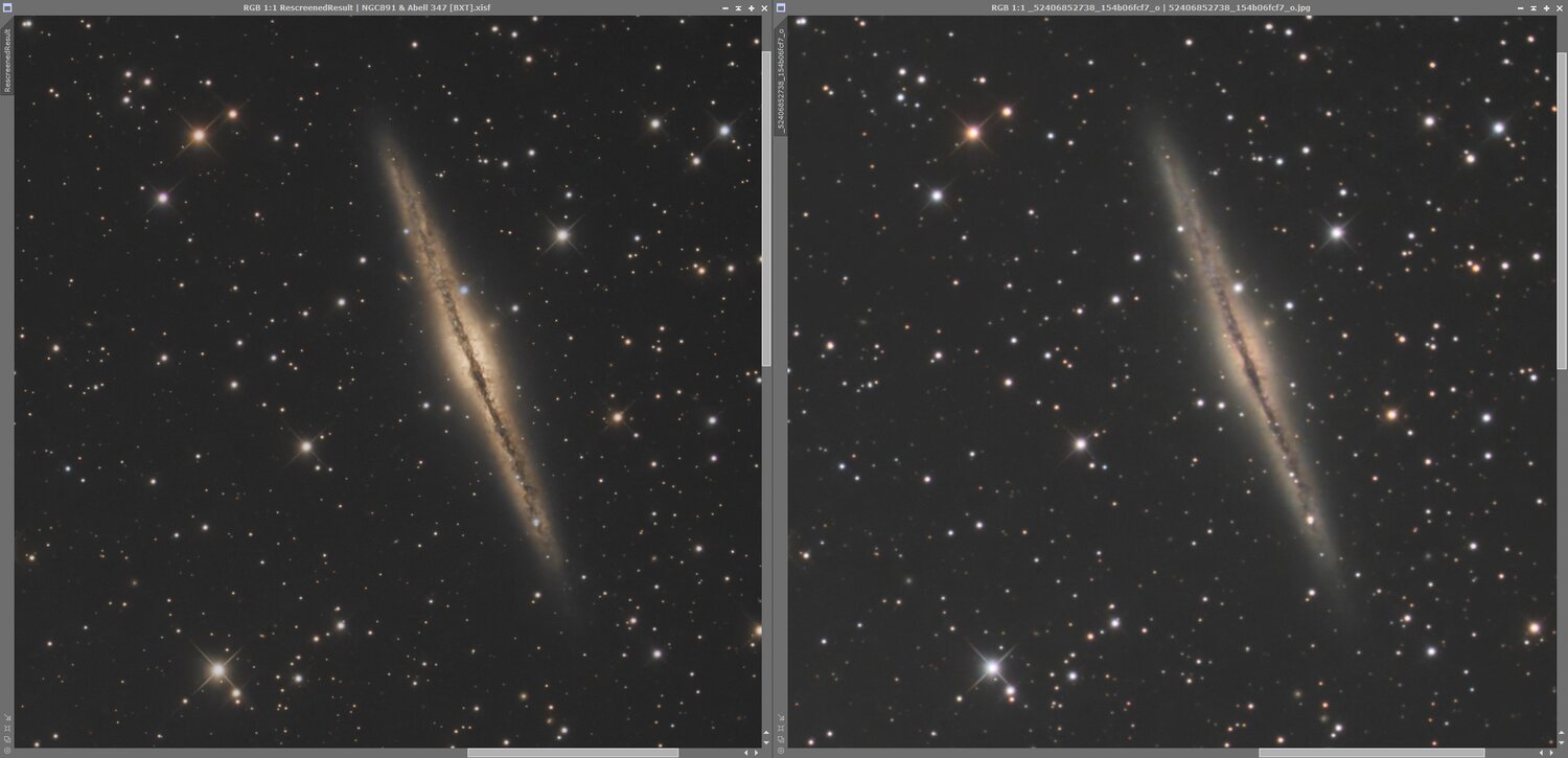

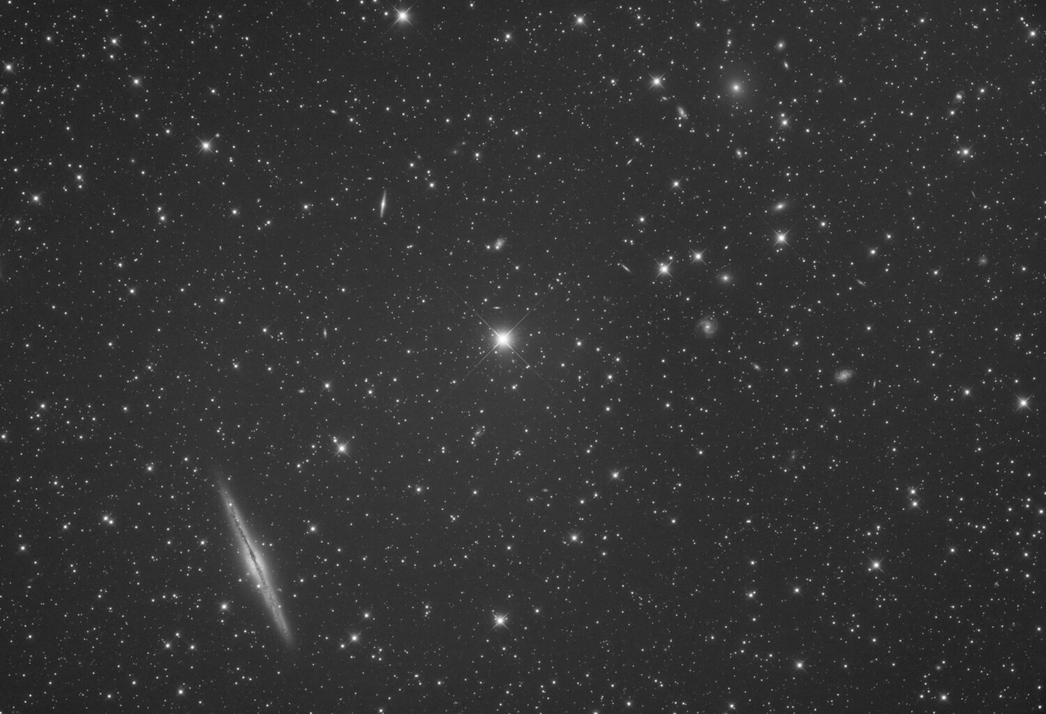

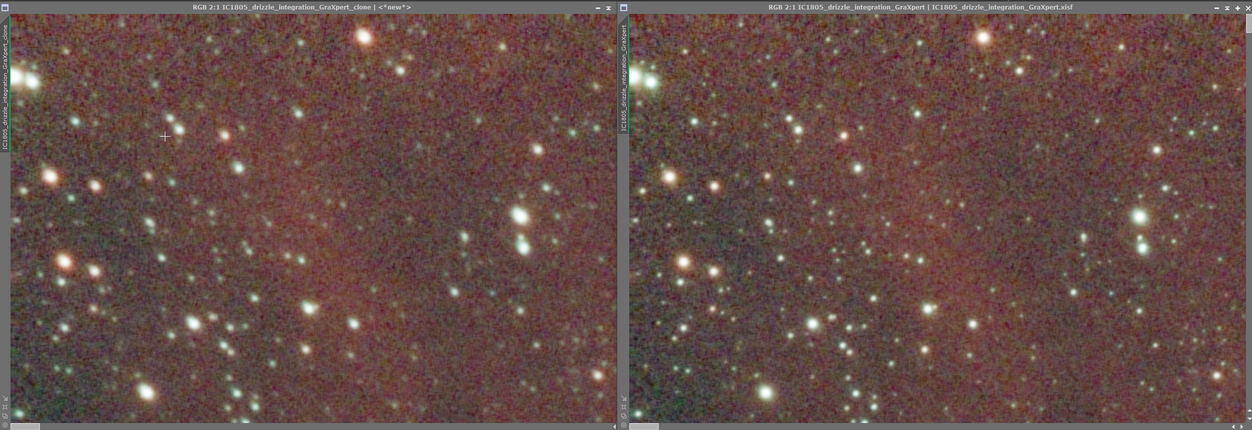

J'ai repris une image sous Pix depuis le début avec offsets synthétiques pour les flats.
La brute d'empilement après retrait automatique du gradient par AutomaticBackgroundExtraction.

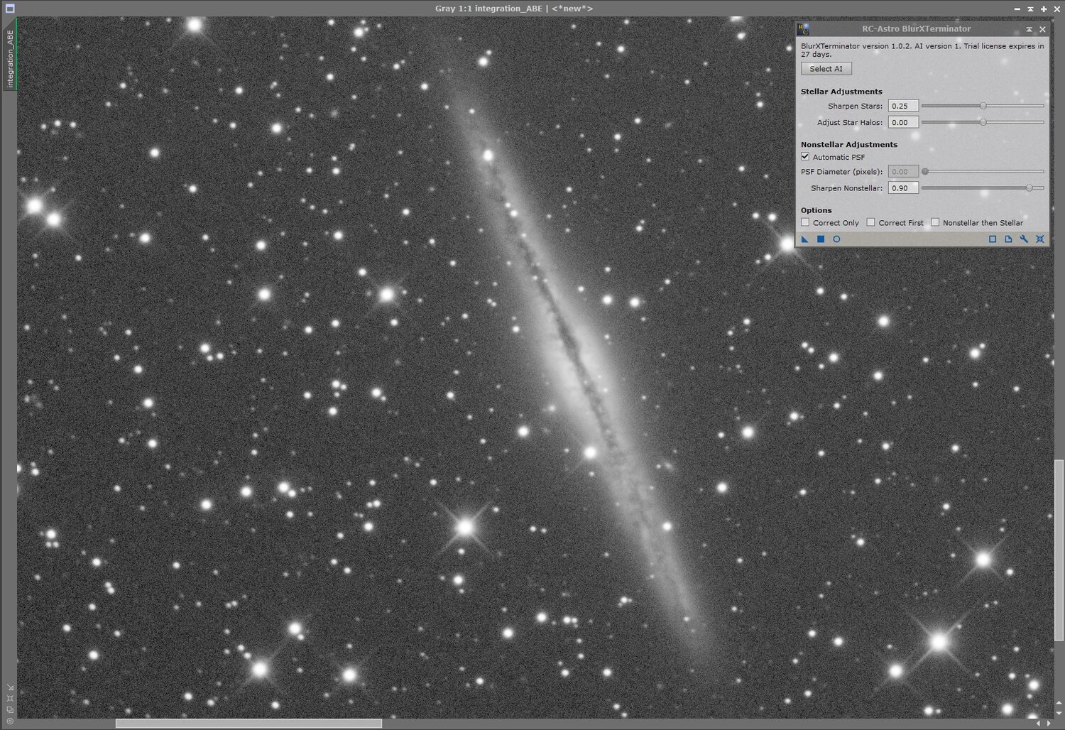

Après BlurXTerminator aux paramètres par défaut (5'37")

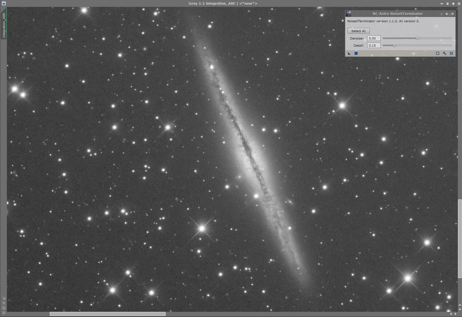

Après NoiseXTerminator (1'01"), un process du même développeur que BlurXTerminator, Russel Croman.
Montée automatique d'histogramme avec le script EZ Soft Stretch (script développé par Darkarchon) et crop final pour enlever les bords pas top issus de l'empilement.
Moins de 7 minutes de temps processeur et moins de 10 clics pour le traitement de cette image. Je ne mets pas l'image précédente sur laquelle j'avais passé un certain temps, c'est inutile.. C'est noël !

@krotdebouk le résultat est sans appel effectivement. Tu as eu le courage d’aller comparer avec une image haute def pour voir si ce gredin de Russell n’introduit rien qui n’existe pas ?
il y a une heure, clouzot a dit :
Non, j'ai juste fait une série d'allers-retours avec et sans BlurXterminator et je ne vois pas d'artefacts ou de choses bizarres. Ce sont les deux premières images de mon post au dessus.

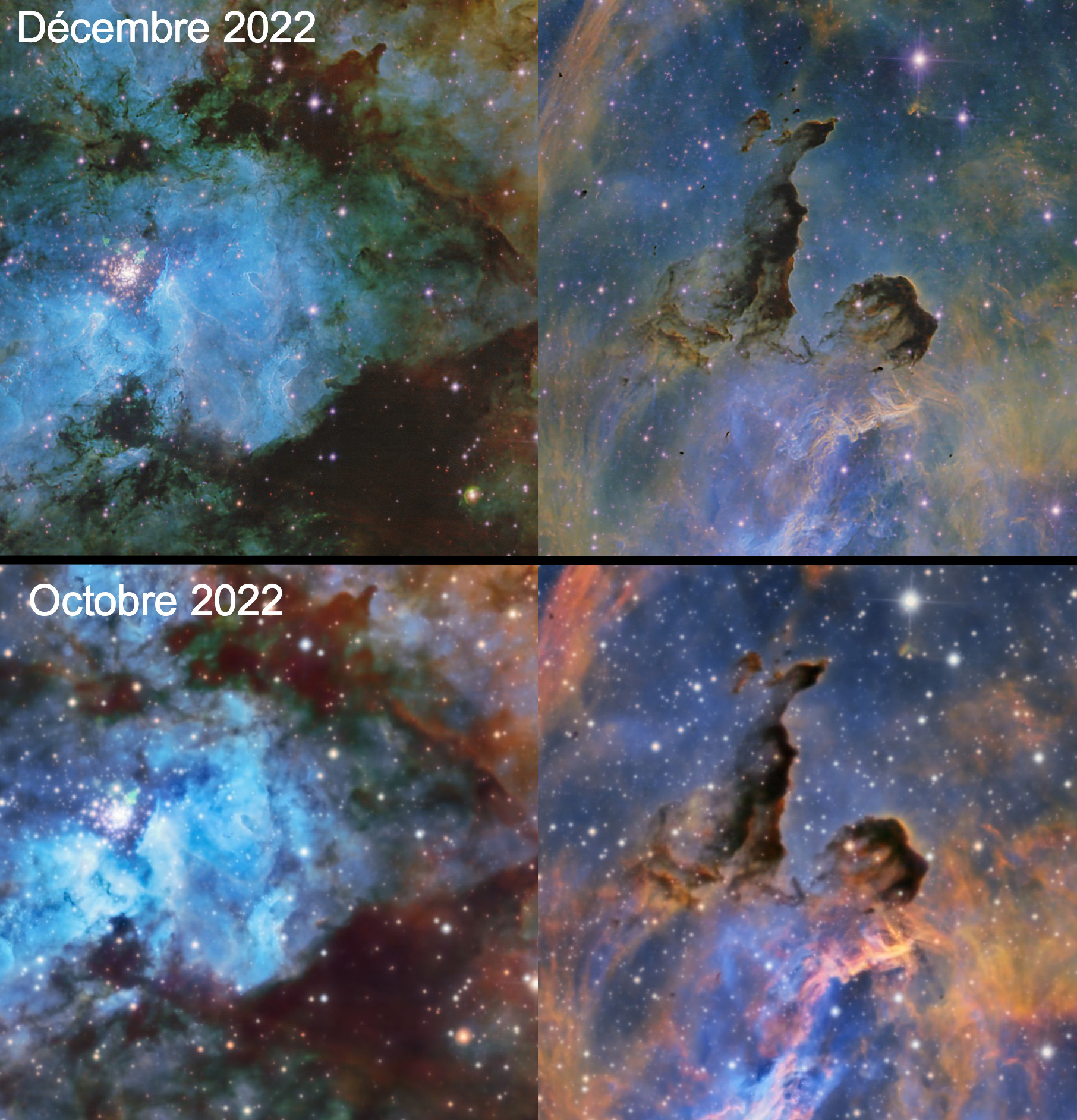

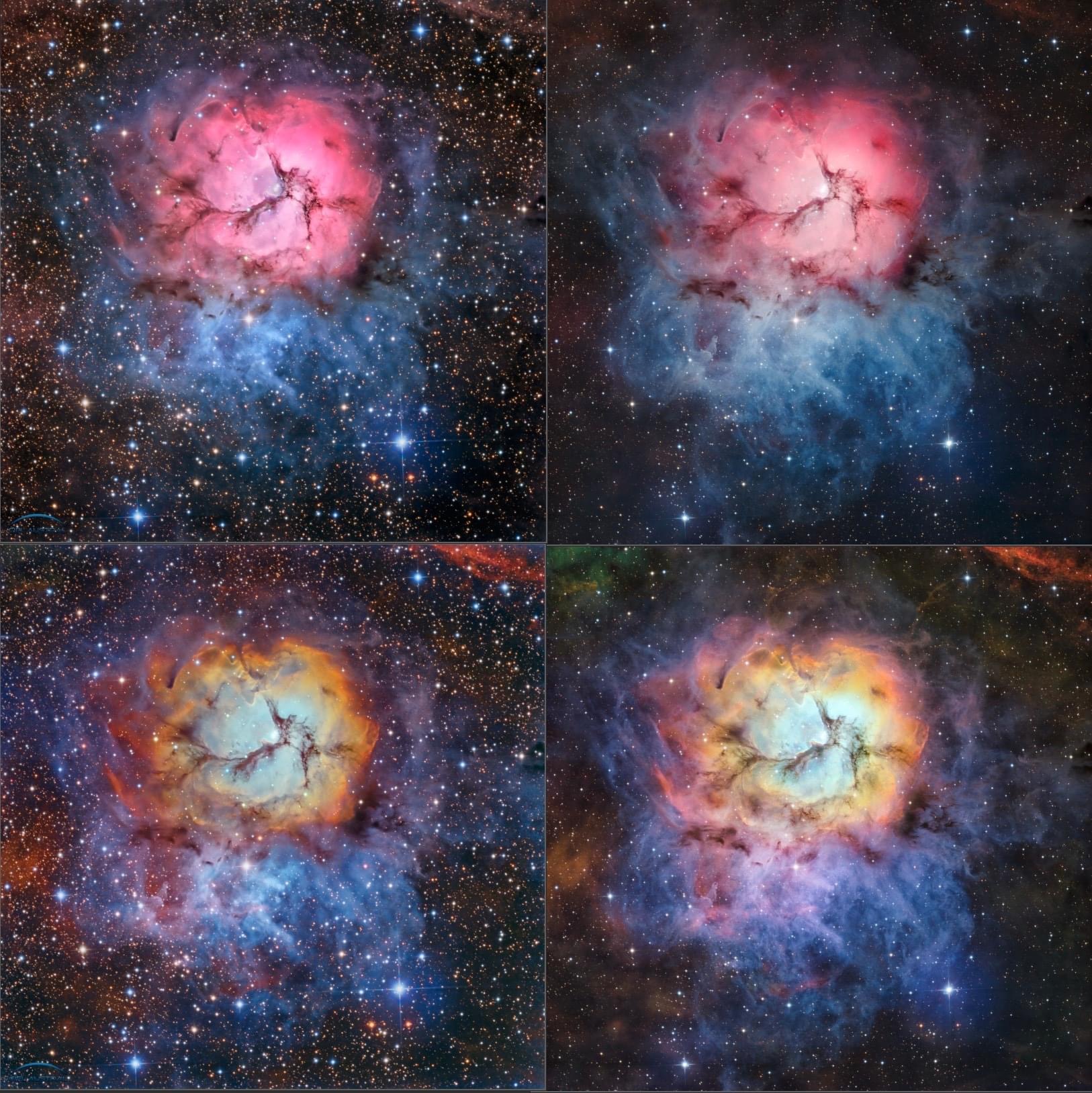

J’essaye aussi ce process depuis quelques jours sur les images de notre CDK600 au Chili et aussi sur mes photos APN nomades.
ici un crop 100% à 4m de focale. Et en haut, c’est juste l’assemblage SHO sans traitement supplémentaire (chaque couche S, H, O est passée sous blurx
En APN avec objectif, c’est bien plus hard et il faut laisser les curseurs proches de zéro sous peine d’avoir des étoiles de 1 pixel !!!
Bref, vive pixinsight 😅🙈
