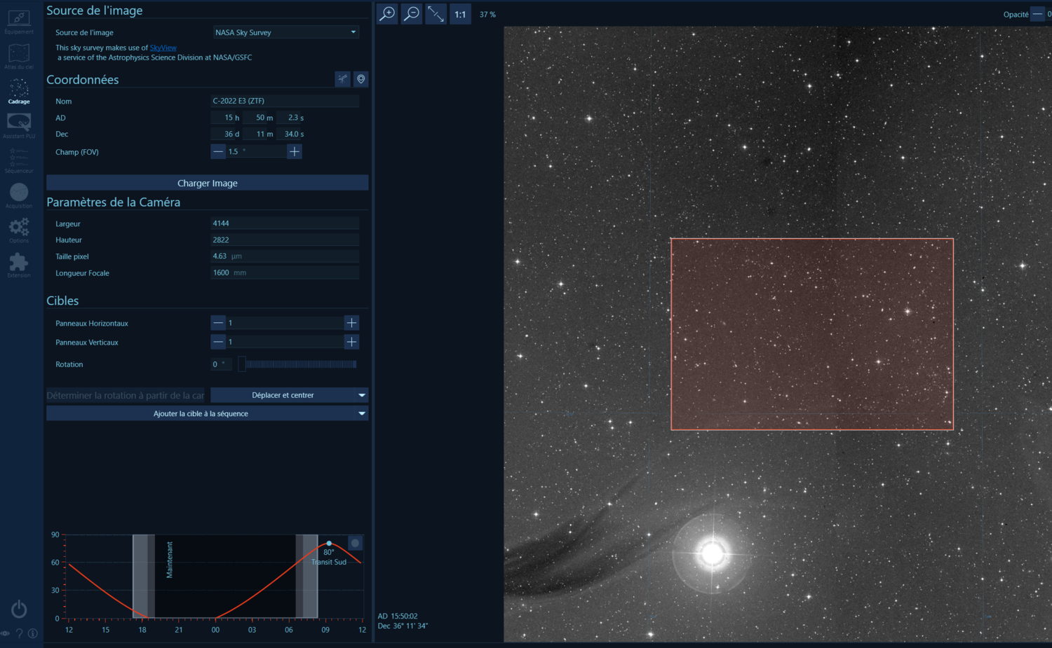

Je vois passer quelques posts au sujet de cette comète et j'ai bien envie de tenter une photo souvenir. En farfouillant, je suis tombé sur un plugin de NINA : Orbitals.
Il faut faire les mises à jour puis, c'est en dessous.
Frame ouvre le cadrage, la suite ça doit être comme une séquence d'imagerie CP..

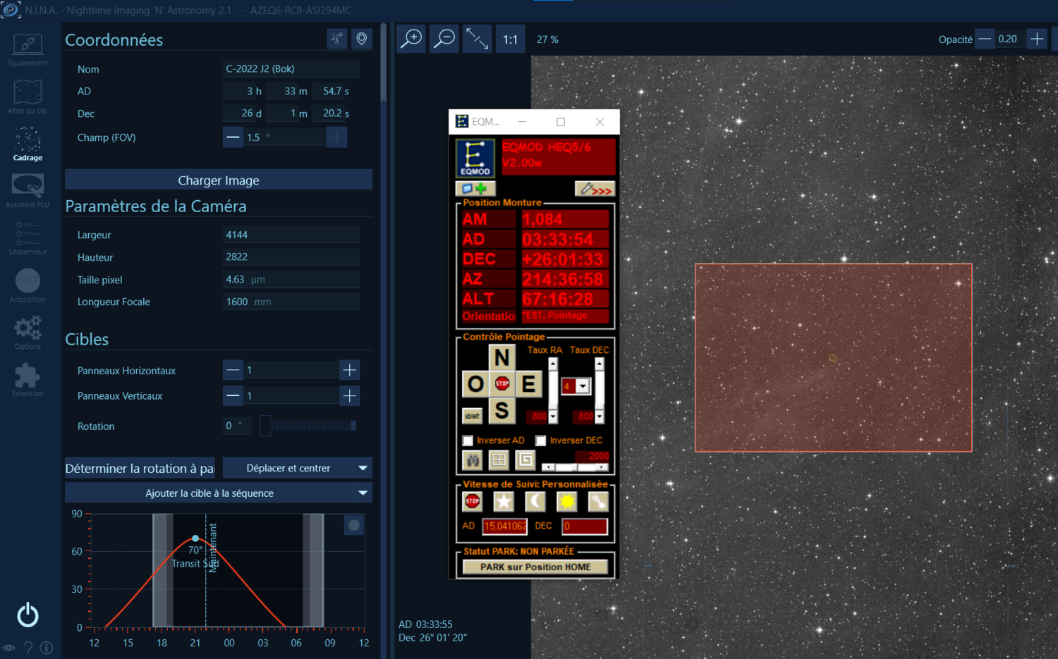

Je viens de tester.. dans mon salon pour cause de météo déplorable sur une comète "visisble" à cette heure ci, C/2022 J2 (Bok).
Depuis Acquisition > Nom de la comète + Load > Set tracking rate > Frame pour aller au menu Cadrage > Ajouter à la séquence et go (ou déplacer et centrer). Ca pointe tout seul, astrométrie normalement et vitesse de suivi personnalisée automatiquement. Topissime ce truc !

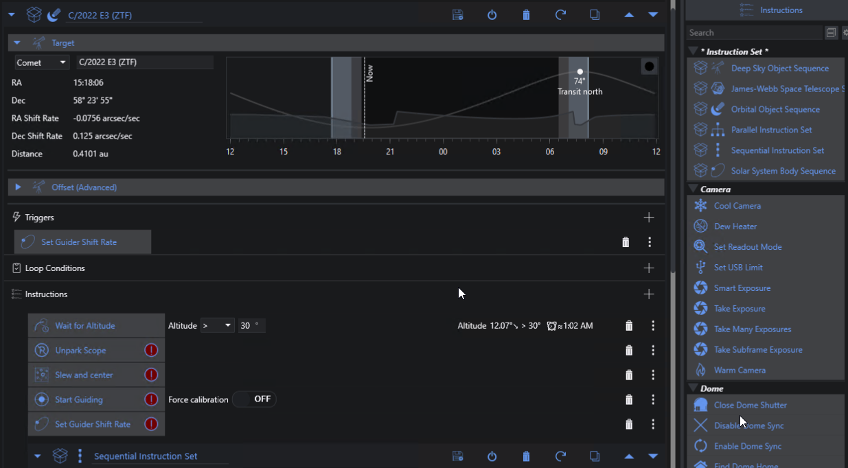

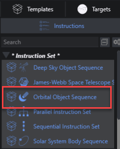

Pour les utilisateurs du séquenceur de N.I.N.A. le plugin orbital ajoute également un "instruction  set"
ce qui permet de créer un séquence similaire à celle-ci

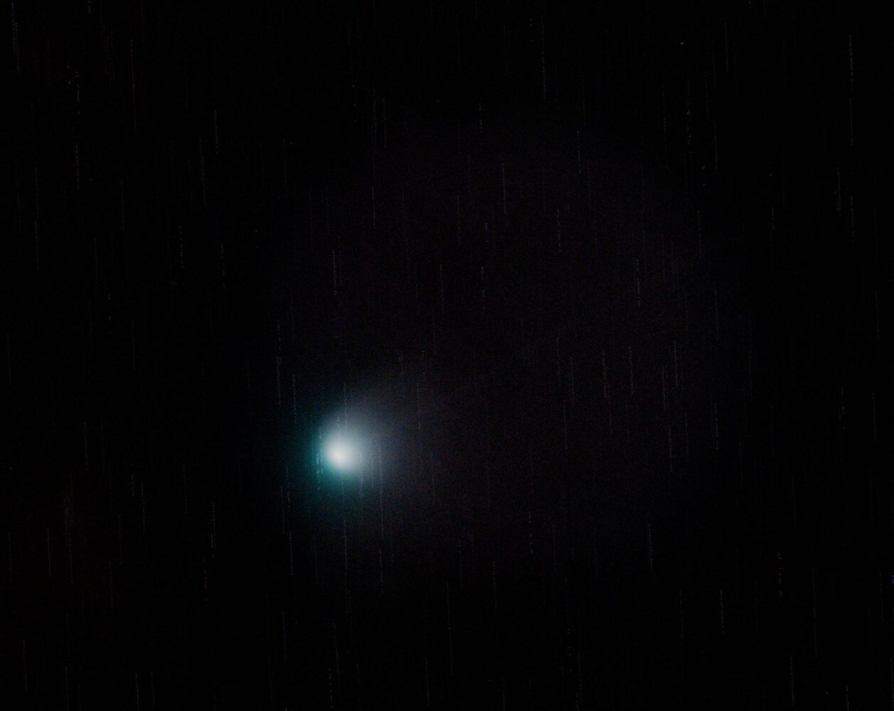

bonjour,
pour retirer les traînées d’étoiles j’ai utilisé startools, mais c’est encore un peu visible.
