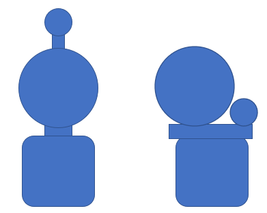

Il n'y a pas que le poids embarqué qui compte mais aussi l'inertie. Il est donc important de regrouper les équipements au plus près de l'axe de rotation. Par exemple placer la lunette de guidage (ou le chercheur) au dessus de la lunette est une hérésie mécanique. Il est préférable de la placer le plus bas possible. Il existe des platines qui permettent ce genre de montage. Le mieux étant le guidage hors axe.
