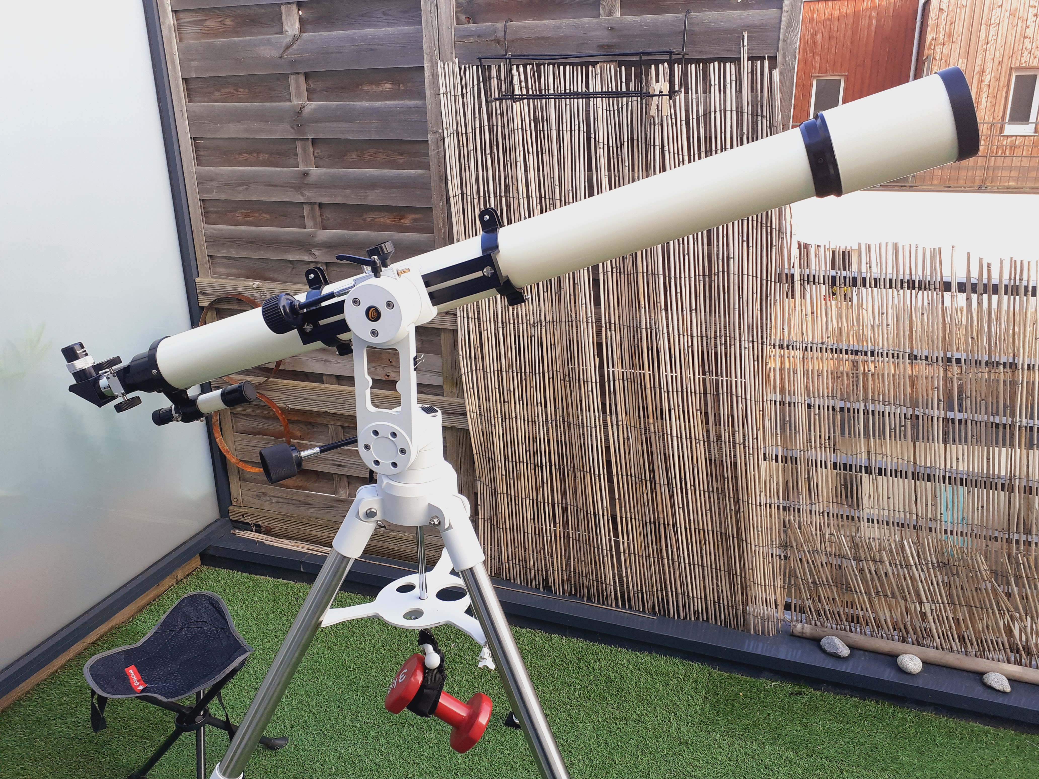

A f/d 10 une Achromat présente toujours du chromatisme, la 80/800 à un RC de 3.18 le critère de Sidgwick est atteint, c'est mieux mais ce n'est pas suffisant.
Une Lunette avec verre ED se comportera mieux en visuel.
Le critère de Conrady (5) est plus intéressant et pour l'atteindre avec une 80 mm Achromat c'est f/15 minimum.

En ce qui me concerne je considère ma 80 f/15 comme une vraie (excellente) Achromat .
La désignation semi-APO ne veut rien dire pour moi, une Lunette est APO où elle ne l'est pas.
Il y a 3 catégories de réfracteurs : Achromat, ED et APO.
Il y a du bon et du moins bon dans les 3 catégories, la frontière ED/APO est parfois floue, ça ne facilite pas les choses (de vrais APO utilisent du verre ED).
Je me répète mais l'appairage des verres qui composent un doublet est bien plus important que le verre ED seul.
Modifié par Astro_007

J'en avais déjà parlé je crois, le rendu est très très proche entre les deux instruments.
L'atout de l'achromat c'est sa capacité à grossir plus facilement (et plus fort) en planétaire/lunaire, c'est confortable.
Il y a 2 heures, Astro_007 a dit :
je confirme : j'ai une PERL-Royal 76/1200, lunette trés performante sans la moindre chromasie mais ce type de lunette tu peux pas l'installer sur une azimutale ne serait-ce qu'à cause de sa longueur, tu as besoin absolument d'une équatoriale pilotable par raquette, une ED ne sera pas beaucoup moins performante mais azimutale et photo plus tard c'est plus que possible.
si tu veux niveau perf , on peut dire: les achros moyennes à f/10 et mieux 11 , c'est 2D propres et exceptionnellement 2,4 D , une ED (corrigeant bleu et rouge) c'est 2,5 D , les longues focales achros (devenues rares) c'est au-delà de 2,5 D pour peu que le ciel soit d'accord : la turbulence fait rarement des ravages sur les 80 mm.

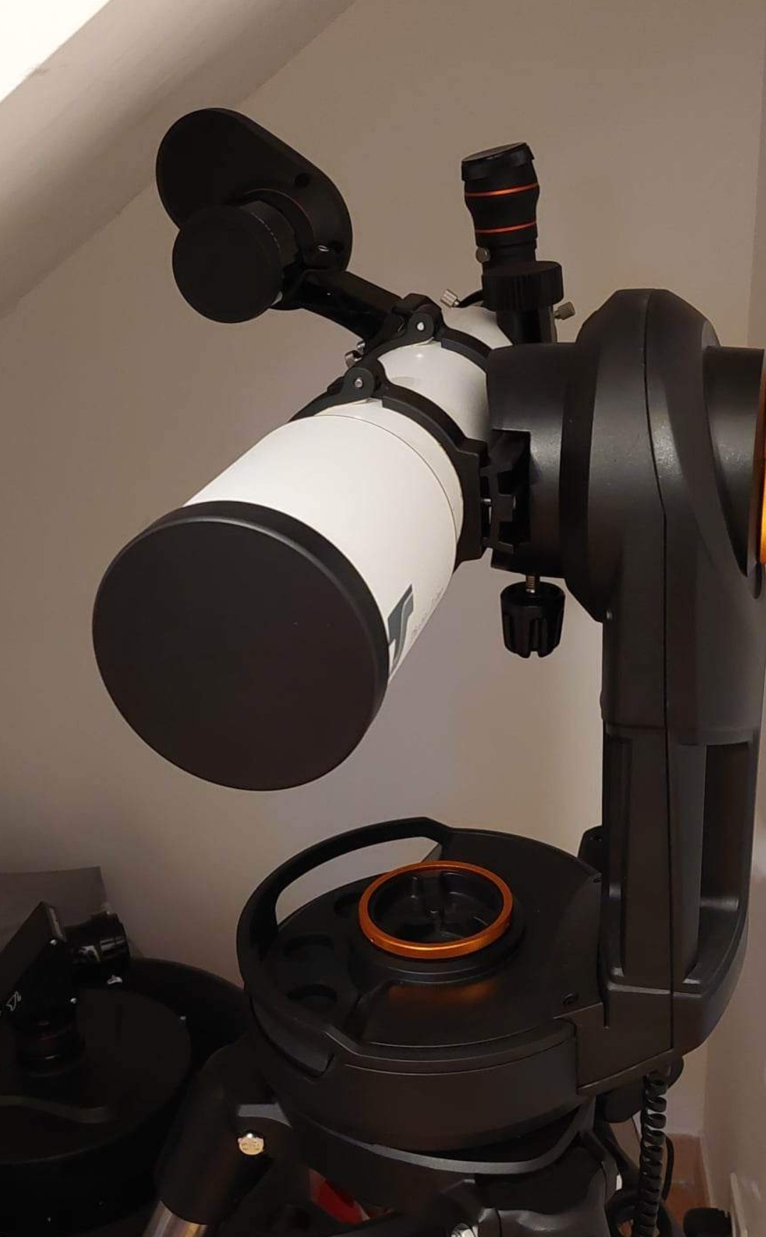

J'ai écouté vos conseils j'ai donc pris un doublet mais de la meilleure qualité en ts ,donc une 80 mm en flp53 plus lanthane avec une eq3.2 pour du grand and go
Ts va en plus faire un star test avant envoie à suivre
Fais nous un retour, je suis intéressé pour les mêmes raisons que toi (facilité et rapidité de mise en œuvre) … Je pense partir sur une monture Artesky AZ Belt 2 que pierro astro vient de mettre en vente (15 kg) avec une Lulu TS 102 doublet apo, le tout avec un boîtier Memstar ( push to ) … Bon ciel !
Il y a 1 heure, dob250 a dit :
donc une 80 mm
alala cette 80mm f7 😍
Excellent choix pour compléter un c9 (j'espère qu'elle répondra à tes besoins)
PS : tu n'as pas la monture évo toi ? elle est au top du top aussi pour la 80 f7, tu verras :)
Il y a 3 heures, olivufu a dit :
oui j'ai la evi ahah j'ai pris une eq3.2 en cas de ballade rapide
oui je sens que je vais me regaler

Non pas de soucis lastro c'est le partage ,alors j'ai reçu ma lulu aujourd'hui vraiment du matos de qualité en particulier le porte oculaire et l'aspect général test à suivre
Sw j'ai eu la 50 Ed elle est très bien mais pas la même impression générale
 Lulu en position mais saint Valentin c'est repas avec ma femme test à suivre
Je ferai certainement un post au sujet de cette lulu mais hier soir mes premières impressions
Alors je suis enthousiasme, pour tout dire j'ai retrouvé la joie de mes premières observation avec une lulu 60 il y a 35 ans (même plus :p )
Bon il faut raison garder mais ce n'est que du plaisir
Déjà le porte oculaire est un plaisir, il est robuste très précis rien à voir avec un le porte oculaire par exemple de mon ancien SW flextube (une honte je dirais)
l'aspect de cette lunette n'est plus a prouver , elle est belle , bien finie , bien pensée
Première observations : oculaires utilisés, APM 100° le 13 et le 9 , parfois TS ned 25 mm , barlow 1,5 et 2X
j'ai commencé par Jupiter sans avoir la monture de calibrée donc sans moteur, elle était déjà bien basse, bien sûr elle est petite dans l'oculaire mais surpris de détecter la tache rouge, non ce n'est pas elle , contrôle sur skysafari bimm oui elle est bien là et sa couleur est bien reconnaissable. Un peu plus tard même observation avec le 9 plus barlow 1,5 puis 2X , pff ça tient la route vraiment à 124X (donc 1,5X le diamètre) j'aurais pu tenter de combiner les barlow mais j'ai tellement apprécié comme ça que je me suis arrêté là, certainement pas d'apport à la vision voir pire. Une remarque j'avais du chromatisme sur Jupiter en tout cas il aurait fallut que j'utilise de mon dispersion atmosphérique pour bien cibler le chromatisme réel.
Un fois que le Starsense a fait son petit tour et après Jupiter, j'ai attaqué M31 hélas un peu  basse et juste au dessus de la maison et au dessus de mon village, donc certes elle prend tout le champ sur le 13 mais il manquait un fond plus noir c'était trop laiteux. Aller go vers M42, bon une claque aussi, ce qui est appréciable par rapport au C9 c'est bien sûr le champ, cela donne du relief sur l'objet observé, même si avec un champ de 100 degré il y a de la distorsion présente en particulier les 10 dernier poucents. Bref magique j'y resté collé un moment même au 9 j'ai adoré. Faudra envisager le correcteur ...
ensuite une vue sur la comète en ballade près de mars, plaisir je voyais semble t-il par moment le jet mais pas sur ..
Maintenant des amas exemple double amas de Persée bim les étoiles en têtes d'épingles, c'est juste du bonheur, réglage d'une grande simplicité de la mise au point :wub:
Petit tour sur une étoile double Almach facile mais très joli une orange et une blanche
Puis aller retour sur M42 etc....
Soirée riche en plaisir, j'ai même fini la soirée en me disant pourquoi tu n'as pas pris une 100 :p , dois tu garder le C9 , quel est le tube qui te procure le plus de plaisir, pour l'instant la lulu, une taka ça serait top mais quel budget ben le C9 :bang: .... A suivre
En aparté, pour le rangement c'est 1 mn top chrono et encore j'ai utilisé ma monture évolution
