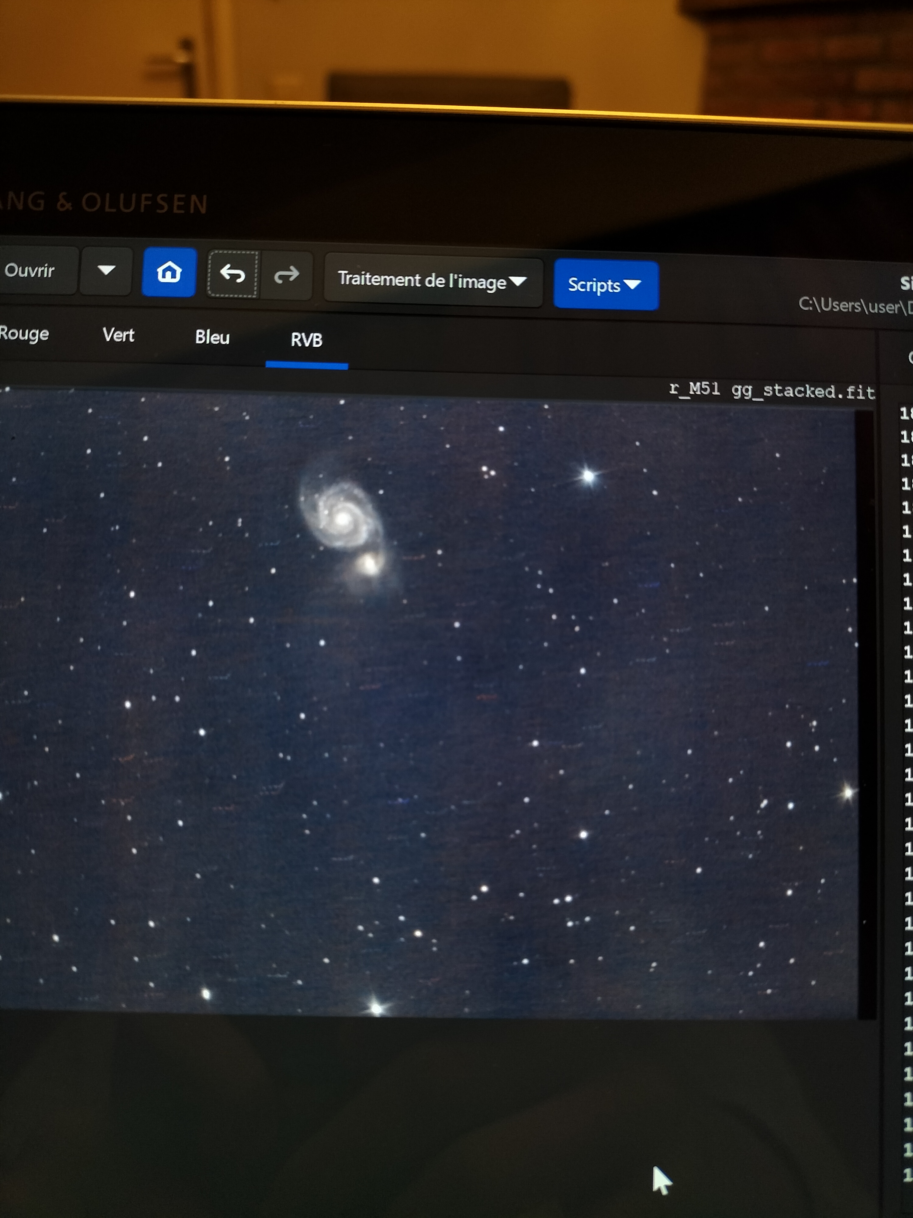

Bonsoir,il y a 2 jours j'ai fais ma première astrophoto qui était sur m51 mais le truc c'est que même avec des darks et offsets jsp pourquoi mais il y avait des sortes de trainées mais qui ne sont pas des étoiles mais je n'arrive pas à les enlever sur sirilIMG20230130185252.thumb.jpg.b8524e931f4cc097db6559c703f42f0b.jpg
Il faudrait voir sur une image réelle, et non sur une photo de ton écran, mais il me semble que ce sont des points chauds.
Tu as quoi ? cinq six poses unitaires, a priori.
Il faudrait essayer avec de meilleurs darks.
Edit : yes, je vois que tu as un canon. C'est typique des points chauds mal gérés.
Il y a des points rouges et d'autres bleus....
Modifié par chrismlt
Ce sont effectivement les pixels chauds/froids/déviants qu'on voit mais comme il y a une petite dérive pendant chaque pose, le masterdark ne les retire pas complètement. Le masterdark ne retire que "l'empreinte" du pixel déviant de chaque brute, pas la trainée que le pixel déviant a fait sur chaque brute à cause de la dérive. Une fois aligné et stacké ça donne l'effet pointillé. Tu peux faire les meilleurs darks du monde, ça n'y changera rien..
Le guidage évite la dérive (si pas de flexions différentielles par ailleurs..) et le dithering qui est un décalage aléatoire de quelques pixels se faisant entre chaque pose permet d'éviter ces désagréments.
Je ne sais pas comment faire de dithering automatique sans guidage avec l'EQ6R (c'est PHD2 qui s'en occupe dans mon cas). Par contre tu peux le faire manuellement à la raquette entre les poses, c'est juste pénible :)
pas d'autoguidage donc derive de l'objet. Compensé par la registration mais les pixels chaud ou froid et les irrégularités du capteur dérivent à leur tour
donc mise en station à perfectionner, autoguidage et surtout dithering à mettre en place.
En attendant, tant que l'autoguidage n'est pas en place Essaye de décaler tous les 1/4 heure environs : décale de quelques pixels aléatoirement à la mano le cadrage, ça va "moyenner" les défauts
Modifié par fredogoto
Il y a 15 heures, chrismlt a dit :
+1

J'ai essayé de comprendre les explications, mais je butte sur un point.
On est d'accord, qu'un pixel chaud sur la matrice sera le même d'une photo à l'autre quelque soit la derive du sujet, et que le master dark va mettre en évidence ce même pixel au même emplacement. La soustraction de ce mater dark à chaque brute va retirer le pixel chaud en question. Du coup pourquoi à l'empilement on obtient ces lignes ? Autant, il n'y aurait pas de dark, je comprendrais, mais là ya un truc qui m'échappe 🤔
Il y a 2 heures, fredogoto a dit :
baisser les sigmas à l'empilement
Ok merci de m'avoir dit mais 2questions de 1 c'est quoi sigma et de 2 le sigma est sur 3000 je dois le mettre à combien ?
ça s'appelle du walking noise qui vient d'un bruit fixe de ton capteur (APN souvent), d'une dérive et d'absence de dithering.
Le Dithering est la solution, ainsi qu'une meilleure mise en station.
Cette video est très intéressante sur ce sujet (à partir de 30')
Modifié par Bretoc
vite fait ! lors de l'empilement chaque pile de pixel est étudiée statistiquement. si des pixels on des valeurs qui devient de la moyene du x % alors se pixel n'est pas pris en compte dans le calcul.
ça permet d'éliminer les trainée de satellites, avion, rayon cosmique et si c'est correctement utilisé, les pixels chaud baladeur
la valeur de l'ecart type est est déterminé par le sigma
dans les logiciel classique le sigma par défaut est autour 3. en réduisant ce chiffre tu augmente les "chance" pour qu'un pixel déviant soi rejeté mais tu augmentes aussi un peu le bruit final
faut donc être soft et procéder par itération

Le 30/01/2023 à 22:13, krotdebouk a dit :
euh même avec une dérive, sur chaque brut le pixel chaud ne dérive pas lui ^^ et reste tj sur le même pixel donc le marster DARK doit retirer le pixel chaud. Serte avec la dérive les étoiles s'alonge mais par le pixel chaud ^^
il y a 2 souci sur cette image, les pixels chaud mal retiré donc défaut de dark et le branding typique des Canon.
Le 14/02/2023 à 14:53, AstroNOTE-Guillaume a dit :
