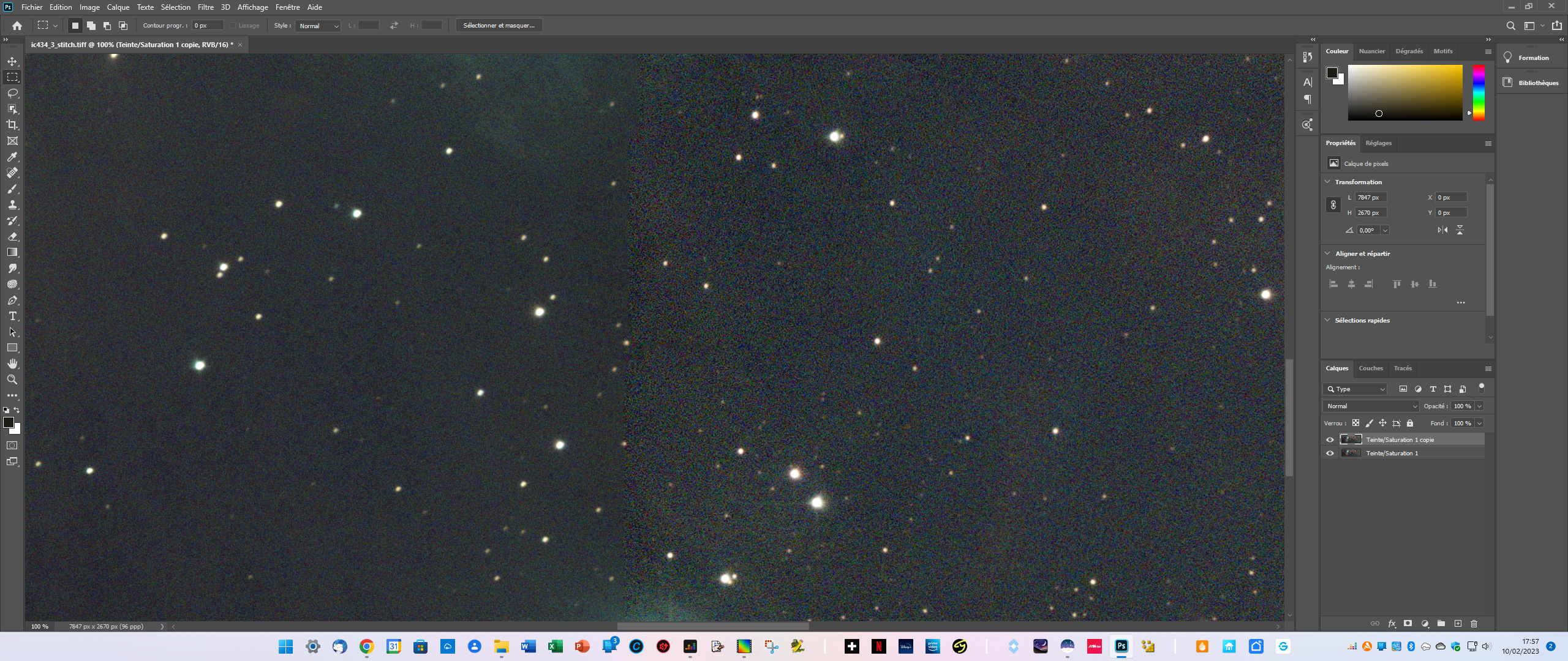

Panneau latéral :

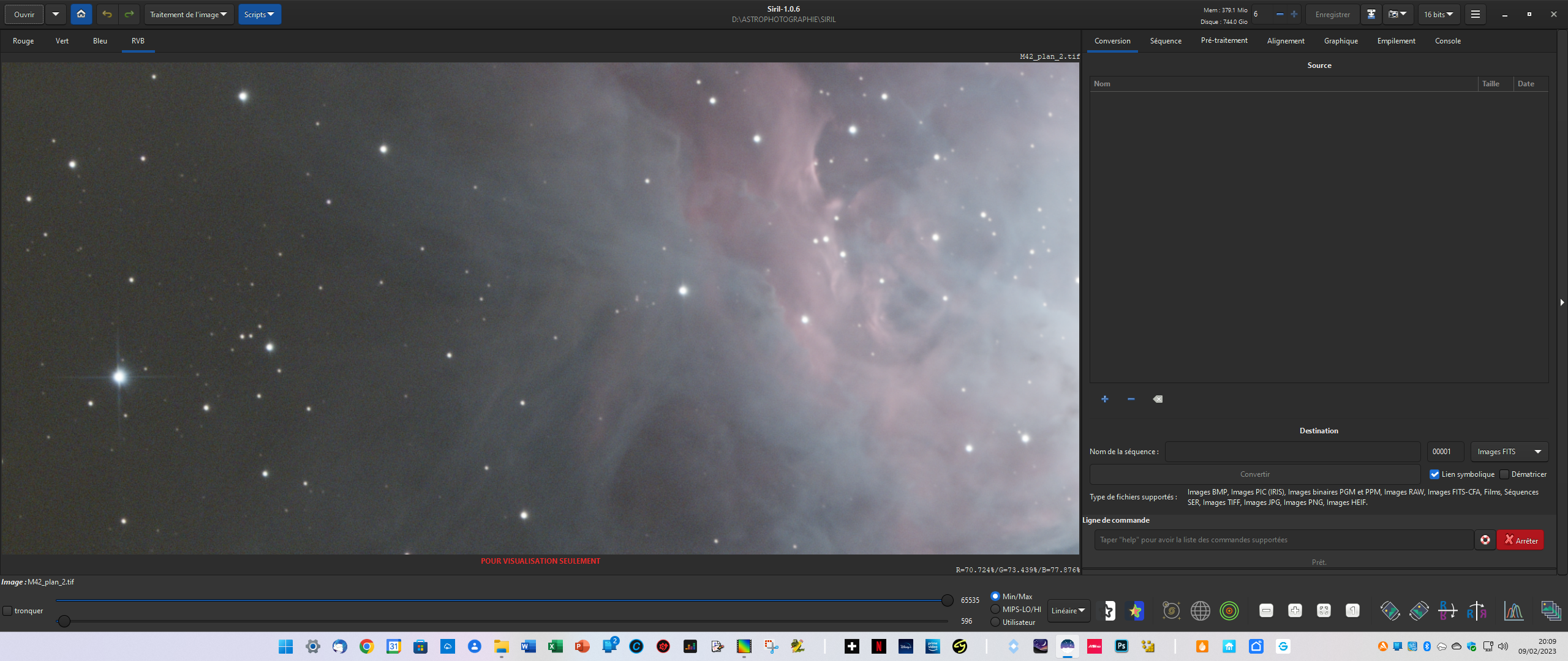

Panneau central :
Je ne mets pas le troisième qui est identique en qualité au premier. Je ne comprends pas d'où vient ce souci. La mosaïque obtenue est donc inégale en qualité et moche....

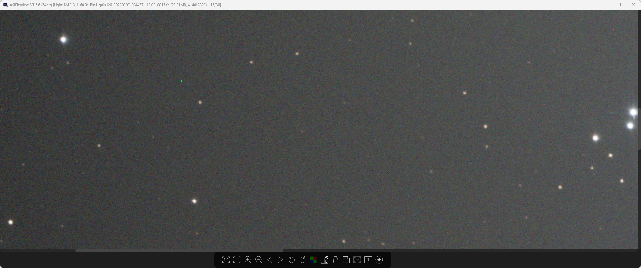

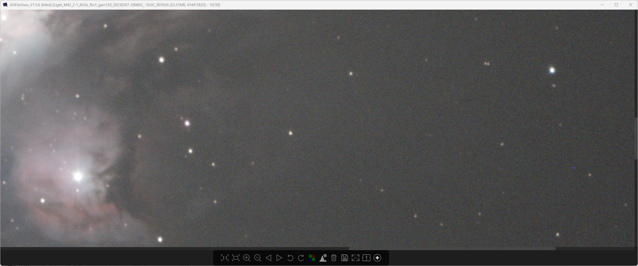

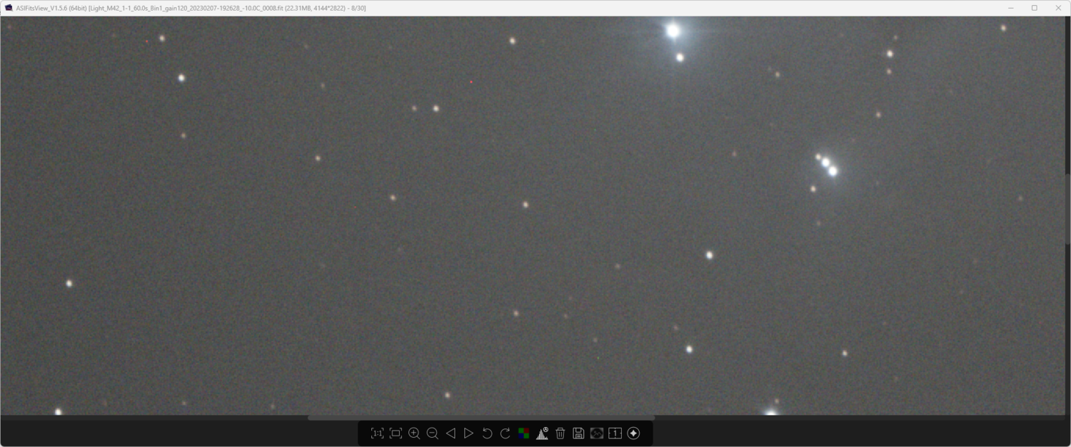

Brutes des 3 champs, zoomées à 150%. Le bruit me parait identique :

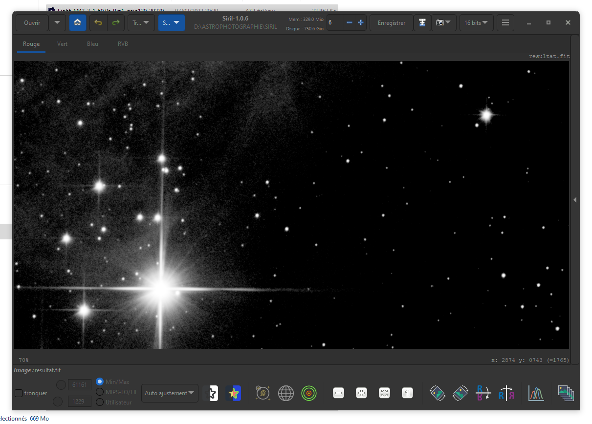

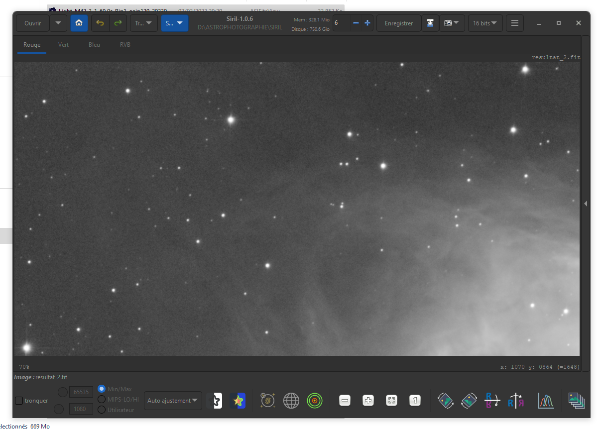

Je joints les 3 fichiers en sortie de SIRIL sans aucun traitement.
resultat_1.fit
resultat_2.fit
resultat_3.fit

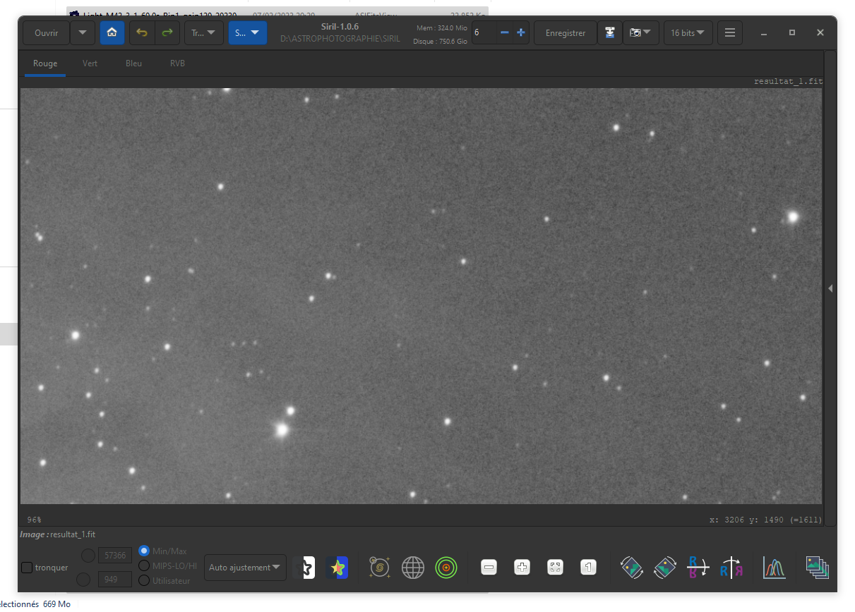

J'ai des trucs bizarres. Quand j'applique l'auto-ajustement, certains canaux dans ces images sont très sombres, parfois normaux et parfois très clairs. Mais c'est peut-être normal !
Je ne m'y connais pas assez...
Merci d'avance.

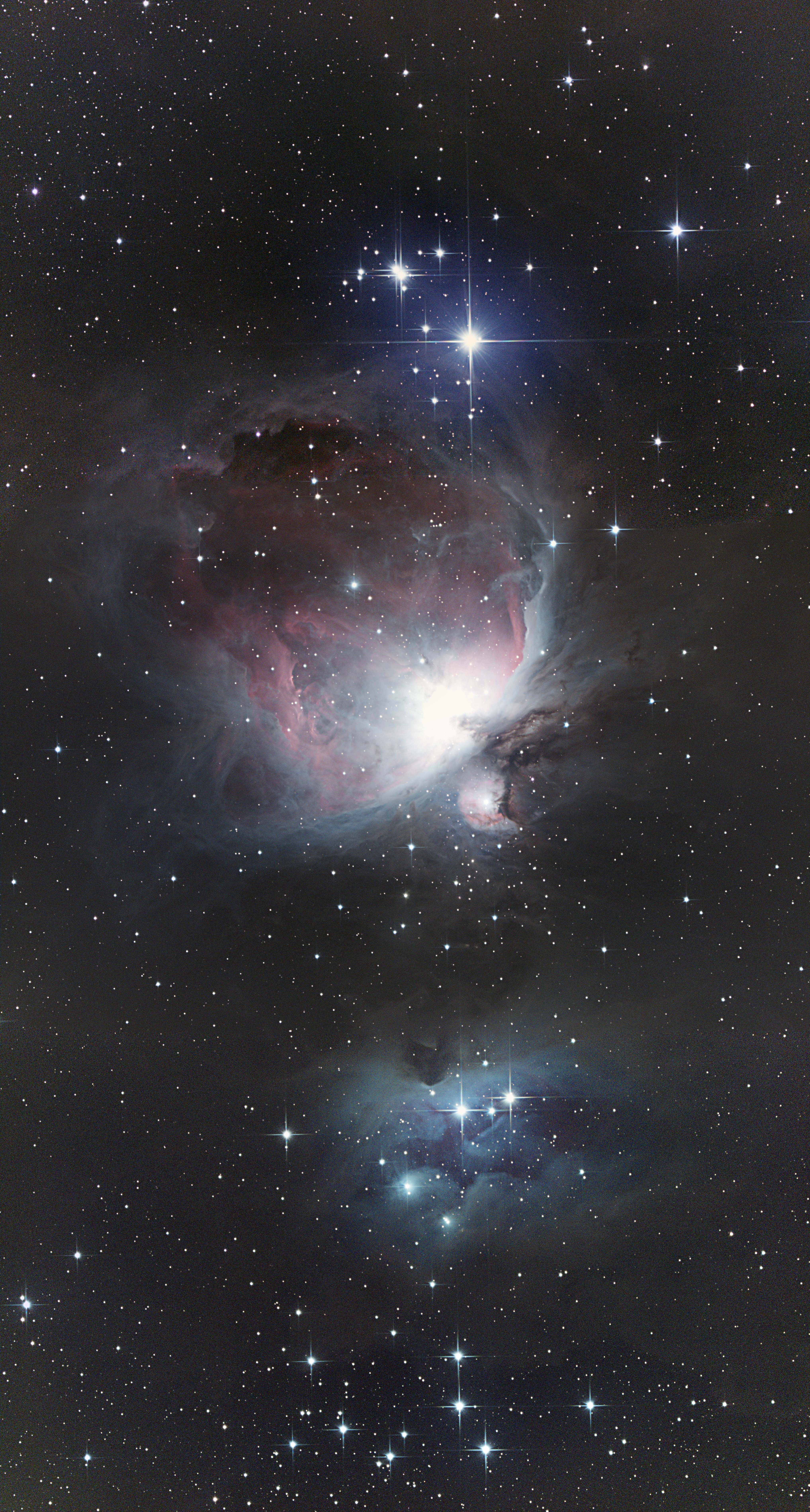

Sur un autre site d'astro, on m'a conseillé de faire la mosaïque avant de faire de la colorimétrie et l'histogramme.
Ca donne de meilleurs résultats en effet.

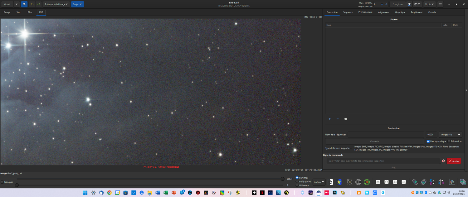

Bonsoir @RV_du_61, le défaut est tjrs présent : voir le screenshot en zoom 100% sur ta jolie planche.
Mais si le résultat te satisfait alors ce n'est plus un pb 😉
Perso j'aurais essayé de refroidir la cam à -20°C (si possible) + temps de pose de 2-3mins (au lieu d'1min) + baisser le gain pour obtenir la meilleure dynamique possible + empiler plus que 30 images par champ, pour capter plus de signal.
Ensuite, d'après tes images brutes, éventuellement vérifie la calibration des autres panneaux que le central.
⚡Édit :
En effet comme toi, mais cette fois sur les 3 brutes, les bandes de recouvrement (avec le panneau central) ds tes panneaux HAUT et BAS sont bien plus claires après avoir appliqué exactement la mm conversion (debayer), puis la mm résolution astrométrique, puis la mm calibration photométrique, et enfin la mm transfo de l'histo sur les 3 panneaux. De plus le cœur de M45 ds ton panneau central est cramé.
=> On dirait qu'une compensation automatique est activée ?
Jette un coup d’œil ds les LOGS d'acquisition et tes paramètres d'acquisition ds ton logiciel.
