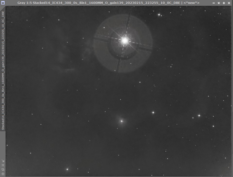

Je n'ai pas réussi à trouver de réponse en cherchant dans les posts existants alors je me permets de lancer un nouveau sujet. Quelqu'un connaît-il un service de collimation de télescopes sur Paris ? J'ai un RC6 qui est légèrement décollimaté et je n'ose pas y toucher car je sais à quel point l'alignement de miroirs hyperboliques est délicat, surtout sans outils adaptés ni banc optique. J'ai demandé à la Maison de l'Astronomie mais sans succès.
Si vous avez une idée je suis preneur...

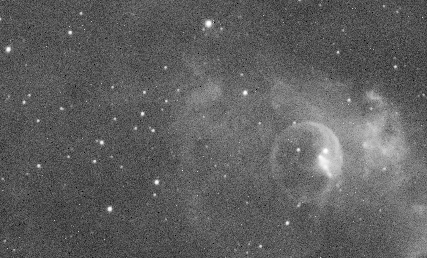

(ne regardez pas les réflexions horribles sur la photo, un seul problème à la fois hihi)
Merci et bon ciel !
/astrobananeck

Je te conseillerais un club d'astronomie doté d'un membre équipé d'un Ritchey-Chretien...
Bonne idée ! En effet je ne pense pas qu'il existe un service de collimation commercial sur Paris. Je vais d'ailleurs sans doute finir par me lancer et essayer d'apprendre à le faire par moi-même :)

Ce serait le mieux et de toutes les façons pour ce matériel en particulier le collimater au final sur le ciel. En club, on pourra t'apprendre.
Ce type de télescope est collimaté sur banc optique par l'importateur en France (pour les Kepler, Optique Unterlinden Colmar). Ni "la maison de l'Astronomie", ni "le Télescope", bd Beaumarchais, ne sont équipés de la sorte. Ils pourraient te proposer une collimation avec collimateur "classique" ou "laser" uniquement.

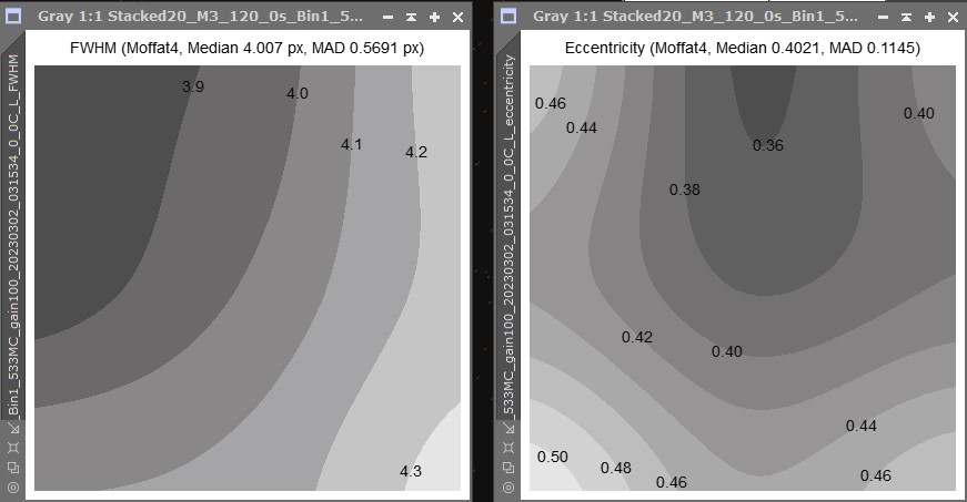

Voici le résultat du script FWHMEccentricity dans PI, sur une 533 (avec réducteur de focale CCD47). Je vois bien qu'il y a des anomalies mais je n'arrive pas à déterminer le bon diagnostic. Quelqu'un pourrait me conseiller ?
Merci à vous...

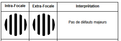

Une bonne façon de s'assurer de la bonne distance entre les miroirs est de contrôler l’aberration de sphéricité avec un oculaire de Ronchi https://www.pierro-astro.com/images/fichiers/OculaireRonchi250LPI.pdf
Comme le dit @krotdeboukla focale n'est que le résultat de cette distance. D'après certains posts sur cloudynights, la variation de la focale s'étale de 1600mm à 1630mm pour un RC8 GSO.
il y a 44 minutes, morbli a dit :
Justement j'ai un oculaire de Ronchi que l'ancien propriétaire du RC m'avait laissé avec. Je viens de lire le pdf mais je ne comprends pas ce qu'il faut observer pour valider le réglage de la distance primaire/secondaire.. Est-ce que c'est une figure avec des lignes de même largeur en intra et extra focale ?
il y a 21 minutes, krotdebouk a dit :
Il faut arriver à avoir des lignes parallèles de même largeur comme ceci

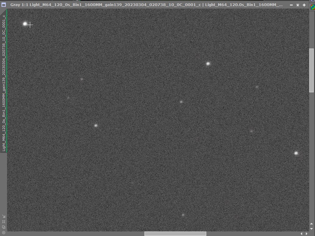

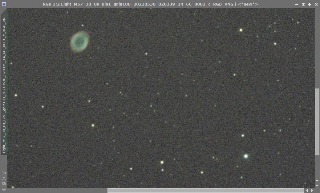

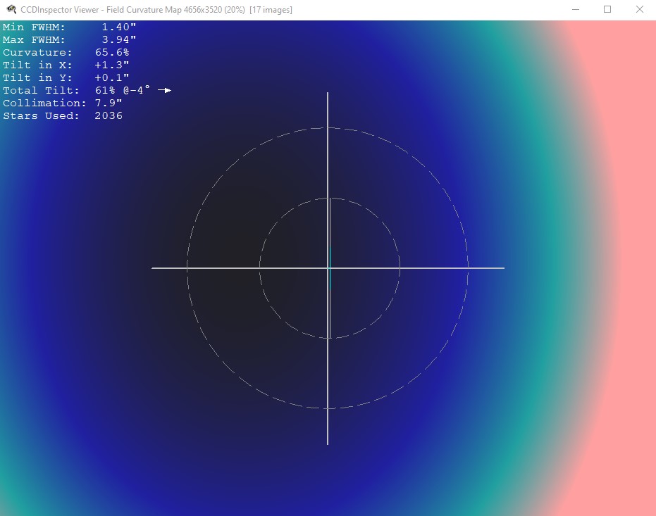

Pour le moment je fais des mesures avec CCD Inspector (trial pour 30 jours...) et des étoiles... j'ai beaucoup de tilt, on dirait 🤢

J'ai fait une mesure par astrométrie et je suis à 1395 mm au lieu de 1370 mm (focale nominale). Est-ce grave, docteur ?
La focale de ton RC est la conséquence du réglage de la distance primaire/secondaire, elle est ce qu'elle est et on se fiche qu'elle ne soit pas pile poil au théorique. Ce qui compte, c'est que cette distance entre primaire et secondaire soit bien réglée pour que les aberrations des deux miroirs soient corrigées (clic & reclic). Avant d'éventuellement toucher à quoi que ce soit sur la vis centrale, vérifie ce que ça donne :
- Avec un oculaire de Ronchi, méthode que je n'ai pas mise en œuvre mais qui est expliquée dans le pdf indiqué par morbli,
- En mesurant le diamètre d'une étoile défocalisée de la même valeur par rapport au focus le plus fin en intrafocus et en extrafocus (diamètre en pixels sur une brute). C'est très simple à faire avec un focuser motorisé, il suffit de défocaliser du même nombre de pas en IN et en OUT (au backlash près..). Si le diamètre de l'étoile en intrafocus est le même qu'en extrafocus, c'est que la distance primaire/secondaire est bien réglée.

Je n'ai pas retrouvé énormément d'images prises avec un simple filtre L (en général je fais plutôt de la photo NB). En voici deux, prises sans réducteur de focale ; il n'y a pas beaucoup d'étoiles mais pour moi elles sont quand même plutôt étalées et grises, non ? Peut-être que je suis trop maniaque... Les deux images sont des captures d'écran à proximité du centre du champ.
