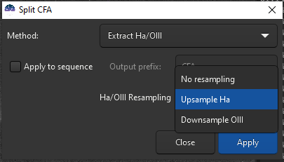

Tu veux bien faire un test? Tu traites en manuel ou en script? Si c'est en manuel, prends ton image pp_light_00001.fit, copie-la ailleurs. Fais une extraction Ha/OIII et demande a upsample le Ha:
Et tu me dis ce que donne la detection sur cette nouvelle image Ha. Normalement, il devrait en trouver bien plus.
Ca peut etre un workaround en attendant que je trouve un fix plus perenne.

Merci @Cissou8, donc ça fonctionne avec ta méthode en effet. Il est passé à 237 étoiles détectées.

Comme je n'ai jamais utilisé cette fonction de suréchantillonnage, si je fais en manuel en appliquant cette méthode, est-ce que ça va changer qqchose à l'image finale (taille de l'image, définition, etc. )? Et dois-je faire la même chose sur le OIII pour avoir la compatibilité entre les 2 images pour recombinaison ensuite ?
Merci
Samuel
Alors, pour l'extraction Ha/OIII:
- pour la 1.0.6, tu mettais un drizzle pendant la registration pour Ha et OIII pour retrouver en fin de stack la taille du capteur
- pour la 1.2.0:
    - si tu laisses tout par defaut, tu dois mettre drizzle pour le Ha (pas pour le OIII)
    - si tu upsamples Ha, tu ne mets plus aucun drizzle pendant la registration
    - si tu choisis Downsample OIII, tu dois drizzle Ha et OIII (comme pour la 1.0.6)
Et tu te retrouves en fin de stack avec la taille de ton capteur.
