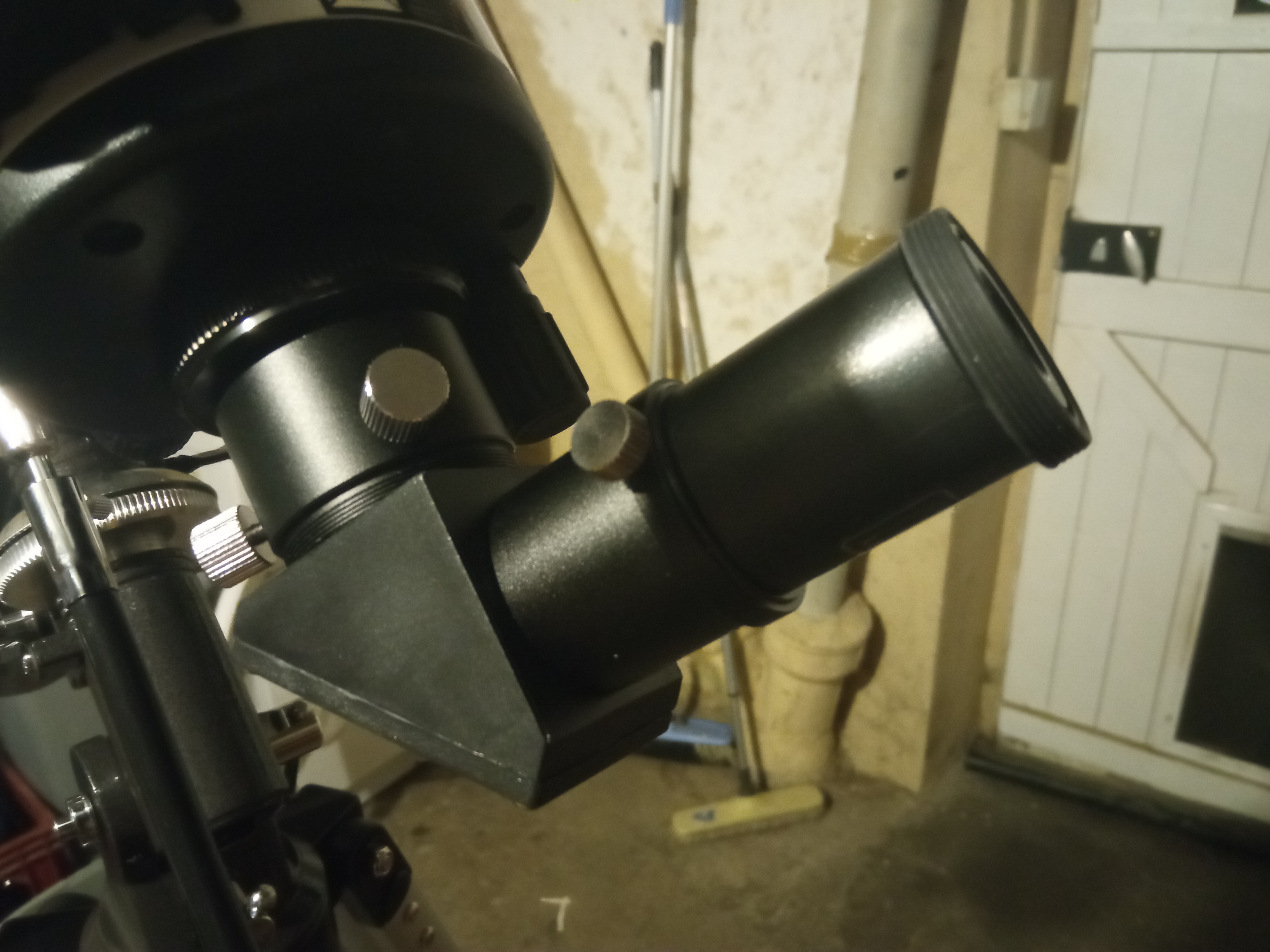

Je vous mets une photo : on voit la bague allonge il me semble (?) avant le renvoi coudé puis l'occulaire.
J'ai tourné à fond dans les deux sens la molette de mise au point de jour avec un point éloigné et de nuit avec la lune mais aucun changement...

Il faut tenir compte que le renvoi coudé recule déjà pas mal l'oculaire du plan focal, alors ajouter cette bague me semble la source du problème, bien que je ne connaisse pas cet instrument.
Bon courage.
Je suis d'accord avec Ozzy, essayer sans la bague allonge, en insérant directement le renvoi coudé dans l'arrière du tube.
Ce que vous appelez une bague allonge n'en est pas une, c'est le porte-oculaire de l'instrument. Il est équipé en sortie d'un filetage 42mm à vis pour recevoir une bague T2 pour un appareil photo reflex.
En revanche, effectivement ce qu'il faut faire déjà en 1er, c'est de jour en pointant sur la ligne d'horizon si possible ou au moins sur un paysage éloigné, essayer directement l'oculaire qui a le grossissement le plus faible (=la focale la plus longue) dans le porte-oculaire et tourner méticuleusement et doucement le bouton (il est visible sur la photo à droite) dans un sens ou dans l'autre jusqu'à obtenir la MAP. Ensuite, on peut essayer avec le renvoi coudé et il faudra refaire la MAP.

Le montage est bon 👍

Si la manip de viser l'horizon (ou plutôt un un arbre, un immeuble, quelque chose de bien identifiable donnant une image colorée même si elle est floue) ne marche pas, 2 tests possibles:
- Tu veux dire que de chaque côté tu es arrivé en butée?
L'idée est de savoir si la vis de mise au point est bien engagée dans le barillet et que ça ne tourne pas dans le vide, on ne sait jamais.
- Qu'est-ce que tu vois en regardant directement sans accessoire à travers le porte-oculaire?
Tu peux garder le cache avant, et tu dois voir une petite image de ton oeil, que tu dois arriver à centrer en déplaçant ton oeil.
Ceci pour voir s'il y a un problème au niveau du miroir secondaire, a priori sur ton télescope il y a des chances pour qu'il soit directement traité sur la face arrière de la lame de fermeture/ménisque, donc ça ne devrait pas poser de problème.
C'est vraiment au cas où le problème ne soit pas résolu avant et en envisageant systématiquement toutes les causes possibles...🙂
