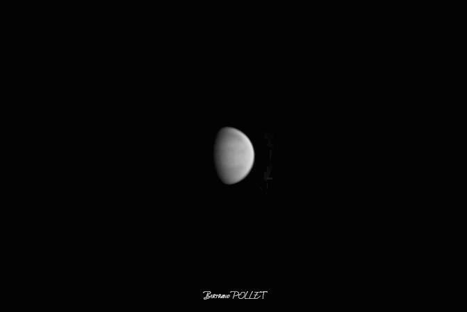

Je n'ai pas posté depuis un moment (je n'ai pas fait de sortie depuis un moment en fait), mais hier Venus avait l'air sympa.
Donc au newton 250/1200
Barlow ES x3
filtre W47
caméra ASI 290MM
J'ai l'impression qu'on y voit les nuages ou bien c'est ce que j'aimerai voir, je ne suis pas trop sur...

il y a 17 minutes, bpollet a dit :
Je n'ai pas d'expérience sur l'observation poussée de Venus, en dehors de l'observation de ses phases, mais il me semble tout de même deviner des formations nuageuses sur votre photo?
A confirmer par des habitués ?
Il est vrai qu'il est parfois difficile d'être sûr de " voir vraiment quelque-chose" ou de " voir ce que l'on a envie de voir"....😉
Oui on commence à les voir ces nuages :)

Un boost du contraste:

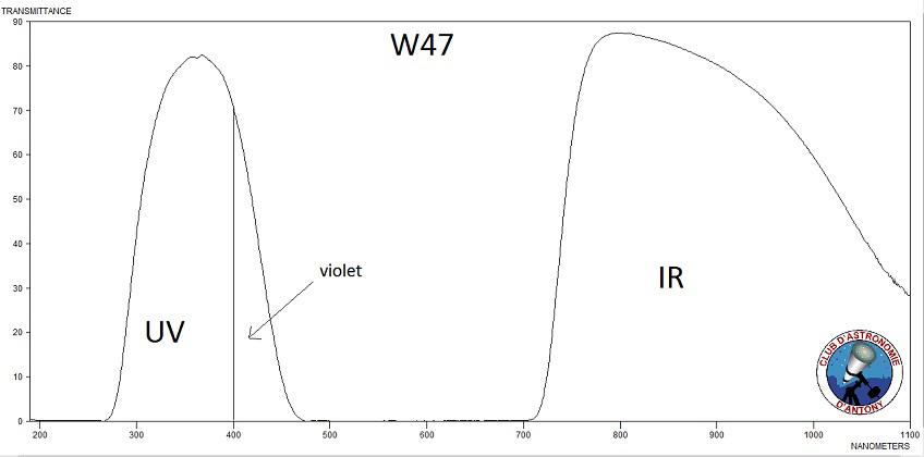

Justement tu as bien fait.
Le W47 a une belle fuite en IR justement.
Donc l'astuce c'est de prendre le W47 avec un ircut pur et pas un uv/ircut.
Comme ça tu n'as vraiment que le bleu foncé/violet/ proche UV et pas d'IR.
Filtre W47:

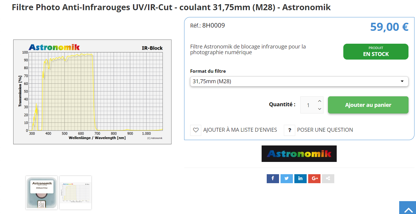

donc il faut un filtre ircut qui coupe à partir de 700nm.
ce filtre là a l'air adapté:
il laisse passer de l'uv un peu et coupe juste avant 700nm.
Associé au W47 tu as paré pour Vénus.
C'est génial l'astro! dès qu'on veut faire un truc un peu correctement il faut toujours un filtre spécialisé qui coute 1 bras.  Mais quand on aime on ne compte pas! (et j'aime beaucoup) 🤑
Pour être honnête, je ne savais pas que des filtre IR cut purs existaient, pour moi ils était tous UV+IR cut.
quitte à mettre du pognon (parce que j'aime beaucoup), ne faudrait-il pas directement s'orienter sur ce produit que j'avais identifié:
