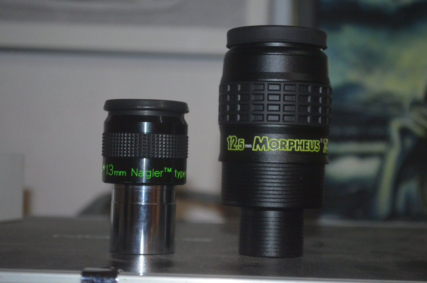

Déjà en terme de taille et de poids, les deux oculaires sont très différents : 180gr pour le Nagler. 340 pour le Morpheus.
Le Morpheus est deux fois plus gros et lourds mais il présente l'avantage d'être bi coulant alors que le Nagler est seulement au coulant 31,75mm.

Et la, gros choc! je ne vois absolument aucune différence entre les deux oculaires.
Vous allez même vous marrez mais je trouve que le placement d'œil sur le Morpheus est plus agréable. le Nagler nécessite de coller l'œil sur l'oculaire pour profiter de tout le champ mais le Morpheus propose un plus grand dégagement.
De plus les bords du Morpheus se font plus discret, je ne saurais pas trop comment expliquer ca mais le Nagler me donne une sensation de moins faire respirer l'image.
J'ai sérieusement passé près d'une heure sur Mars et Mizar a changer d'oculaire constamment pour voir les différences et je n'en trouve presque pas.
La même image cristalline, le même rendu de couleur (quoi que le Morpheus semble donner une image un poil plus neutre que le Nagler) le champs est quasi identique entre les deux. l'image est exploitable jusqu'au bord du champs sur les deux.

Ces oculaires coûtent un peu moins cher que les Nagler type 6 (avant l'augmentation du dollar, les Nagler type 6 coûtaient environ 350 €) et ont un peu moins de champ, je ne trouve pas aberrant qu'ils aient une qualité optique comparable. Mais c'est toujours intéressant de confirmer la qualité des Morpheus, qui sont encore relativement récents.
Tu parles de l'avantage du bi-coulant. Concrètement, ça correspond à quoi ? C'est parce que tes autres oculaires sont en 50,8 mm ?
Si le Morpheus, à cause de son poids, nécessitait un renvoi coudé 50,8 mm, il ne serait pas forcément avantageux financièrement à côté d'un Nagler type 6 qui, léger, se contente d'un renvoi coudé 31,75 mm, donc pas de dépense supplémentaire pour pour celui qui n'aurait qu'un renvoi coudé 31,75 mm. Mais les Morpheus ne sont peut-être pas trop lourds ?
La petite taille et la légèreté des Nagler type 6 est aussi un avantage pour l'utilisation avec une tête binoculaire. Je ne sais pas si c'est possible avec le Morpheus (mais je n'ai pas essayé). C'est un avantage, aussi, sur les petits Dobson chinois qui sont difficiles à équilibrer avec des oculaires trop lourds.
Majoritairement oui, et j'oriente mon setup pour au final n'avoir que du 2".  je trouve que c'est un avantage car même si je m'oriente vers du 2", je pourrait quand même continuer d'utiliser mon morpheus sur ma vieille lunette en 1,25.
il y a une heure, 'Bruno a dit :
J'ai jamais essayé en bino mais j'avoue que le Nagler serait probablement bien plus confortable dans cette configuration que le Morpheus.
