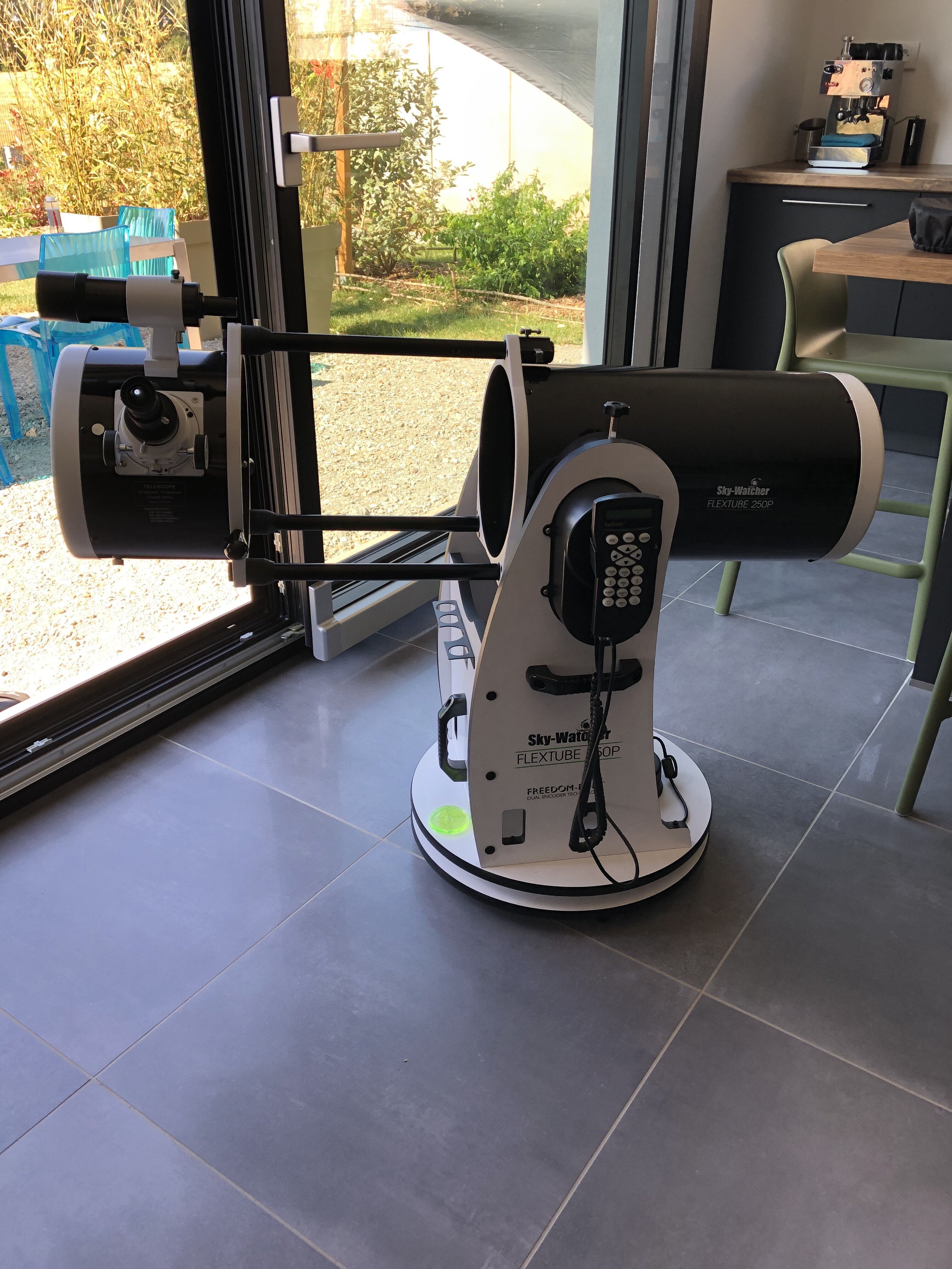

je vous donne des petites nouvelles:
après avoir épluché les boutiques en ligne et le bon coin, j’ai trouvé un dobson 250 goto d’occasion pas loin de chez moi!
J’ai peu observer la lune avec mon fils ( bienque presque pleine, pas top mais déjà tellement belle).
Il me reste à acheter la partie alimentation:
actuellement je ne possède que la prise allume cigare, je pensais donc m’orienter vers un powerbank qui me servirait à la fois à la maison et en dehors, si vous avez des conseils ?
je vous joindrai quelques photos du matériel prochainement !
Nous avons de quoi nous régalez en observation et apprentissage  du ciel.
