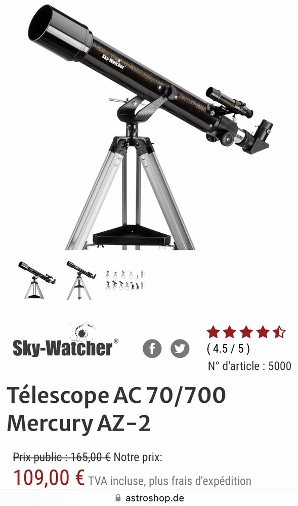

en second choix pour voir plus loin et rester dans le même budget,
mais avec qu’un seul œil pour l’observation :
le petit télescope 🔭
Sky-Watcher 70/700 az-2
actuellement en promotion sur astroshop (109€)
pour la lune elle sera contente :)
et possibilité de voir les petits objets du ciel profond les plus lumineux (pléiades et quelques amas)
tout dépend de votre budget ;)

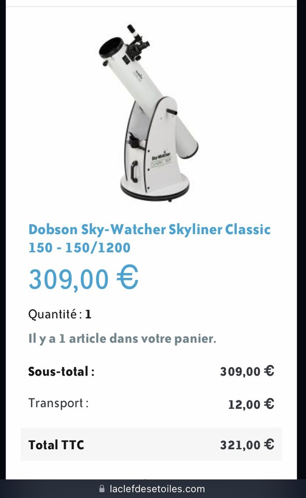

si c’est pour ses 70 ans
et que tu souhaites lui faire un beau cadeau astro sans faire de dépense astronomique , je te suggère un petit Dobson 150/1200
c’est pour moi un excellent instrument niveau visuel et rapport qualité prix
nath astro en est très satisfait
c’est l’offre la moins chère du net pour ce télescope.
il vaut mieux partir sur ça qu’une lulu astronomique ou elle verra du chromatisme et sera limitée en ciel profond.
évidemment, ce n’est que mon choix
et comme c’est pour bel anniversaire
si ma mère aimait l’astronomie
je lui aurais acheté ce télescope
leger et facile à mettre en œuvre.
je resterais sur de grosses jumelles avec trépied, c'est plus cher que le 150/1200 c'est certain mais au moins la vision n'est pas inversée, ce qui déconcerte au début la personne , et quand au champ qu'il est possible d'avoir c'est supérieur au 150/1200.
Moi je ne lui achèterais rien sans qu’elle choisisse! Elle s’est peut etre penchée sur la question et a sans doute des préférences, il faut en discuter avec elle . Elle voudra peut être participer au financement? En l’occurrence à 70 ans et quelques difficultés motrices, un c6 sur monture evo (  il y a de la collimation à retoucher de temps en temps) ou un Mak 125 voire 150mm sur une monture goto légère ca le ferait mieux! C’est un peu plus cher mais ça mérite d’être étudié !
il y a 5 minutes, PEV77 a dit :
Adieu la Lune et les planètes..
il y a 1 minute, adamckiewicz a dit :
oui , mais les débutants pensent que tous les télescopes et appareils de vue se ressemblent, ce qui n'est pas le cas....en tout cas au départ il faut un montage sur AZ, je vois mal (mais je peux me tromper) une personne de 70 ans partir sur une équato ou une monture harmonique (hors de prix un peu) autrement elle l'aurait achetée. la 70/700 n'était pas un mauvais choix mais je vois mieux 90/900 sur AZ.
il y a 1 minute, PEV77 a dit :
Oui, ça me paraît peut être mieux que le dobson! Alors tant qu’à faire la 70/700 pour limiter le budget et orienter ensuite vers peut être un ensemble plus qualitatif si ça plait
Il y a 3 heures, LeDob300du83 a dit :
Je suis d'accord avec toi mais je dirais plutôt qu'elle sera limitée en planétaire. En ciel profond, le chromatisme n'est pas aussi gênant, d'autant qu'on grossit souvent moins fort.
