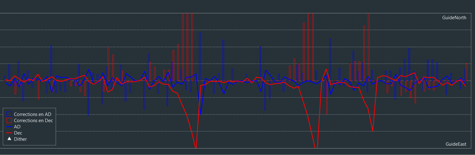

voici une capture d'écran du graph de suivi...
j'avais cru remarqué que dans cette position le suivi avait du mal à se faire... mais je ne comprends vraiment pas...
Donc pour moi quand les poids son orienté côté EST tout va bien... mais s'ils sont côté OUEST, ça fonctionne qq minute puis il se perd...
Les pics vers le bas... il remonte car j'i redémarrer le suivi.. car il ne remonte jamais

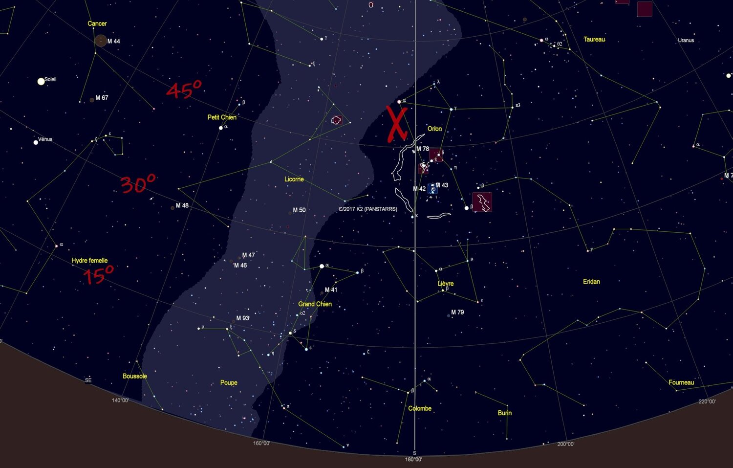

Sur une étoile dans la zone du X ça marche bien pour moi (méridien côté sud/environ 45° d'élévation par chez moi > équateur).
La suite est gérée par NINA et PHD, juste dans PHD icône cerveau/Guidage/coche utiliser la compensation de la DEC.

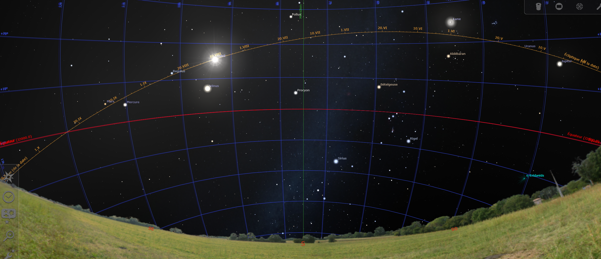

Côté sud, nord l'équateur céleste (en rouge) n'est pas visible !
