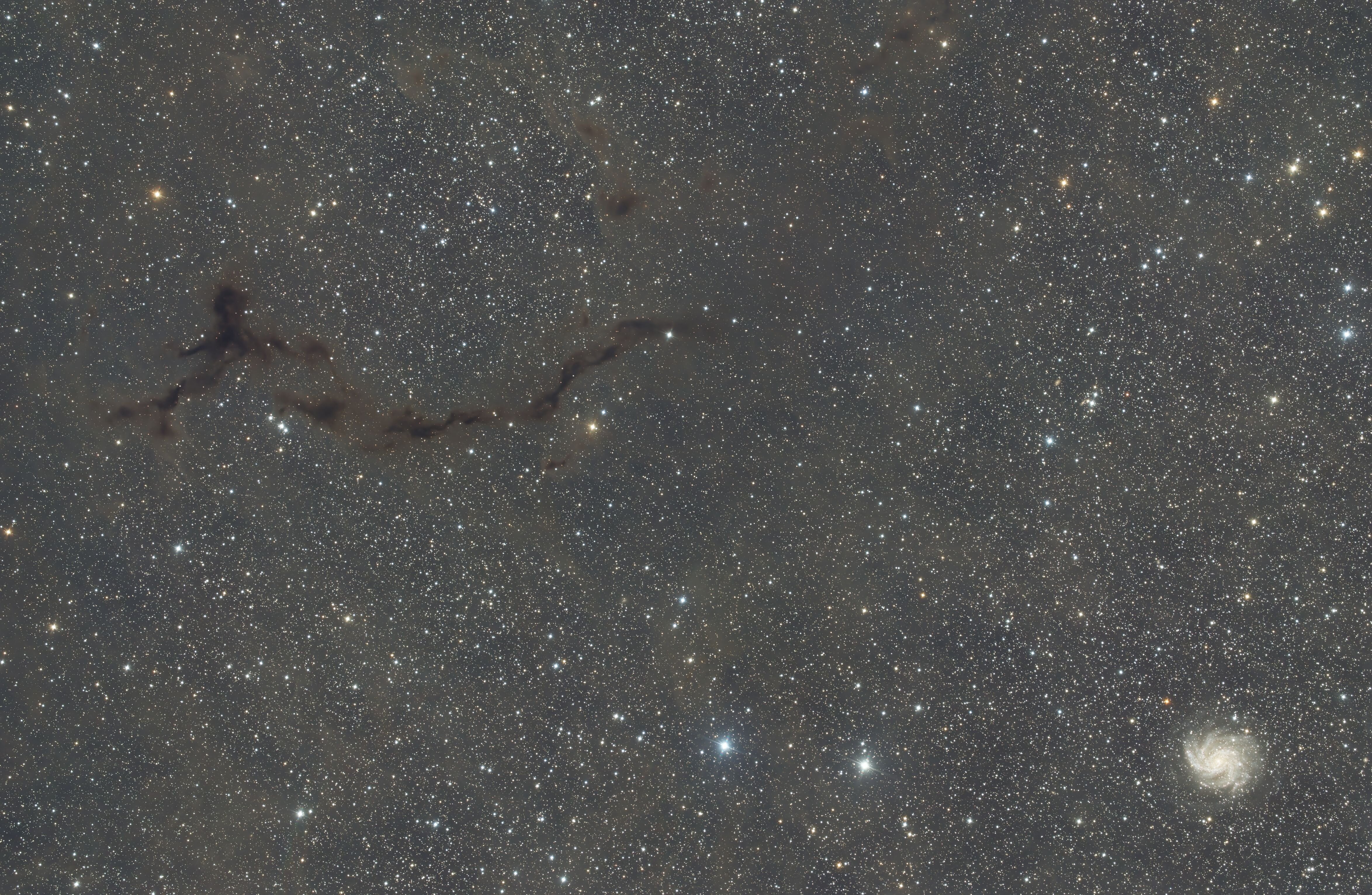

70 poses de 240 Sec au C14 Hyperstar. j'ai 2 version et mon coeur balance entre 2 version, vous me direz celle que vous préférez.
La premiÚre, je l'aime bien parceque NGC6946 n'est pas trop saturée:

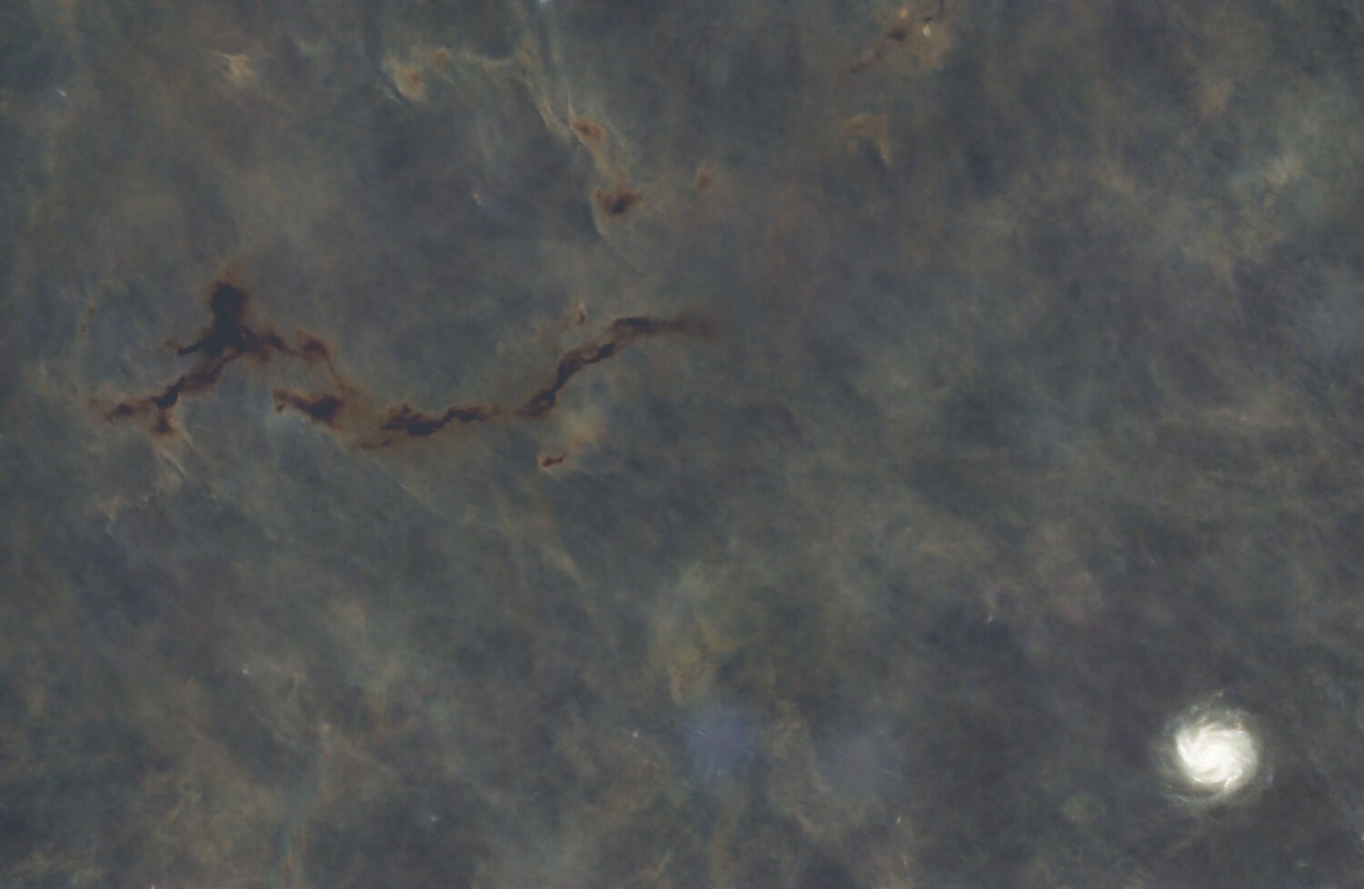

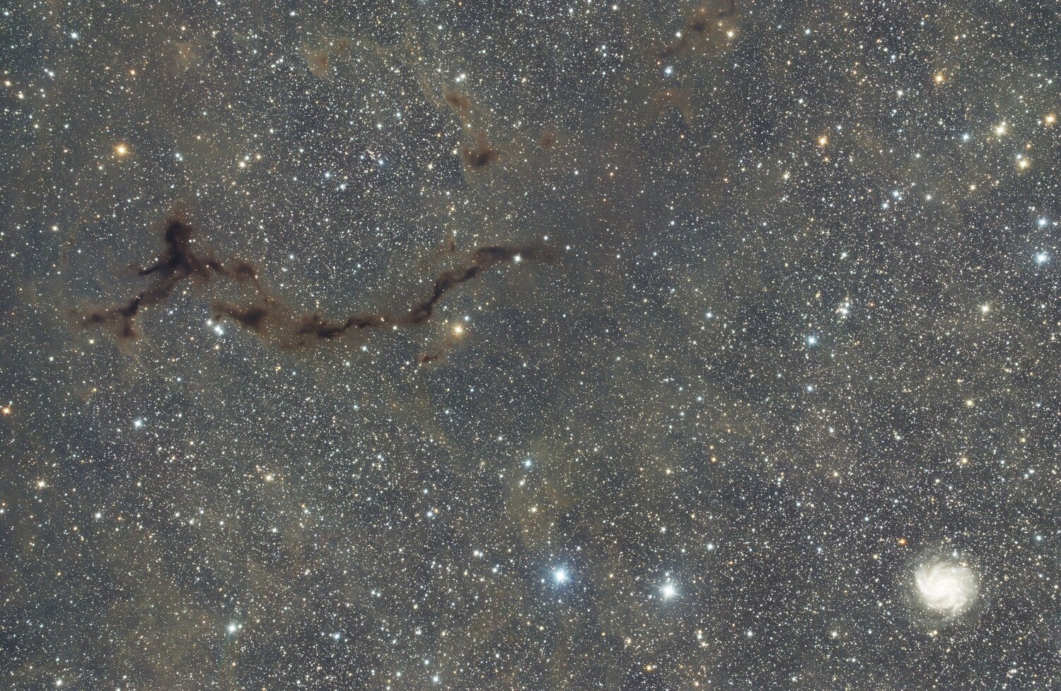

La 2Ăšme, je l'aime bien parceque on voit mieux les IFN

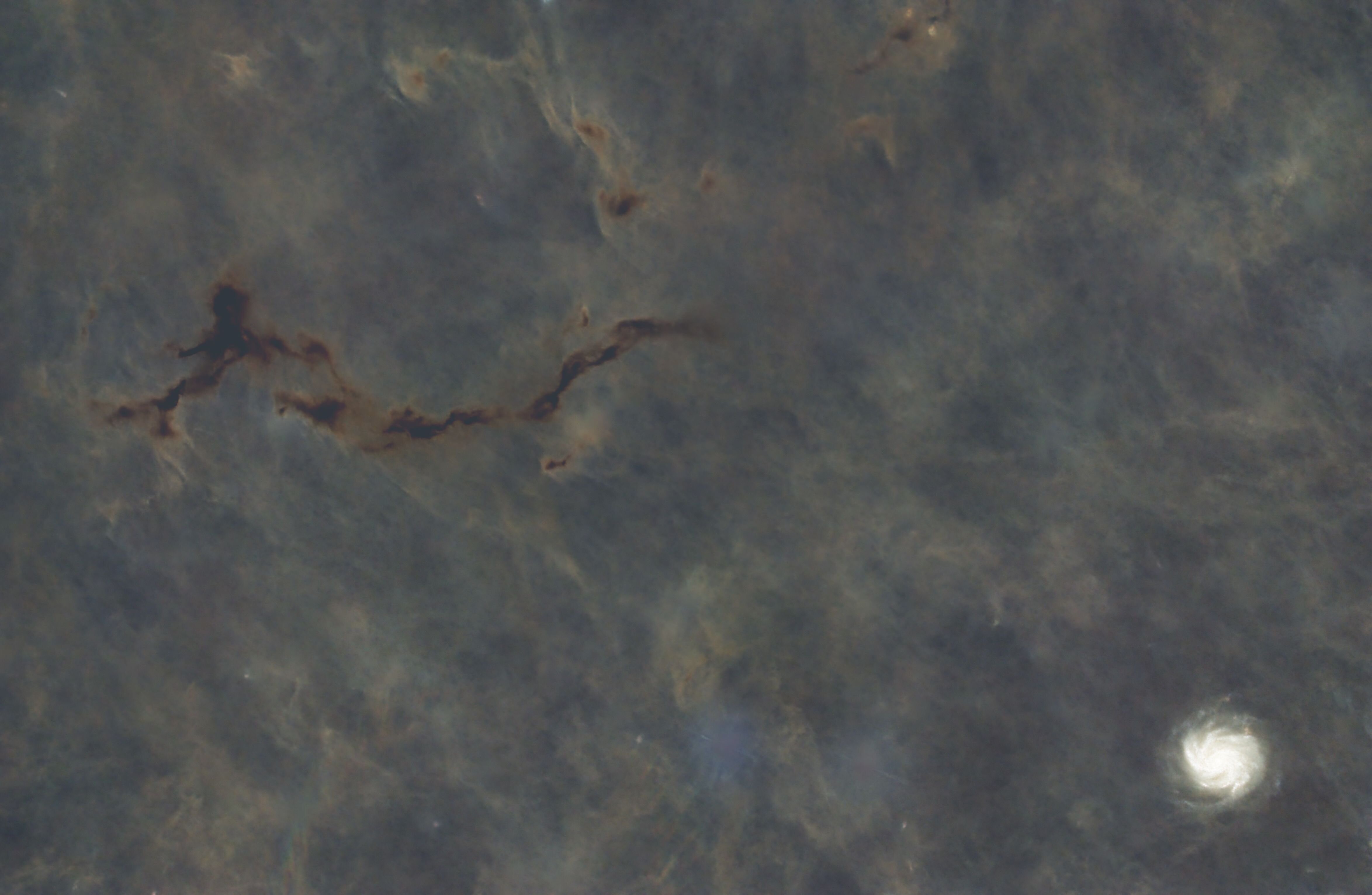

Version Starless de la 2Ăšme:

Merci Seb. Oui, c'est pour faire "plusmieuxbien" que la superbe image de  @krotdebouk que je l'ai mise😁. Mais par contre, et c'est balot, j'ai aucune idĂ©e de comment faire monter l'histo des nĂ©buleuses de la version 2 tout en gardant la spirale de la V1. J'ai bien pensĂ© Ă  commencer Ă  faire un masque sur NGC6946 de la V1 et monter l'histogramme pour donner la V2 (tout est fait sous GHS) mais ça devient carrĂ©ment du bidouillage d'image.
Enfin, si vous avez une idée, je suis preneur.

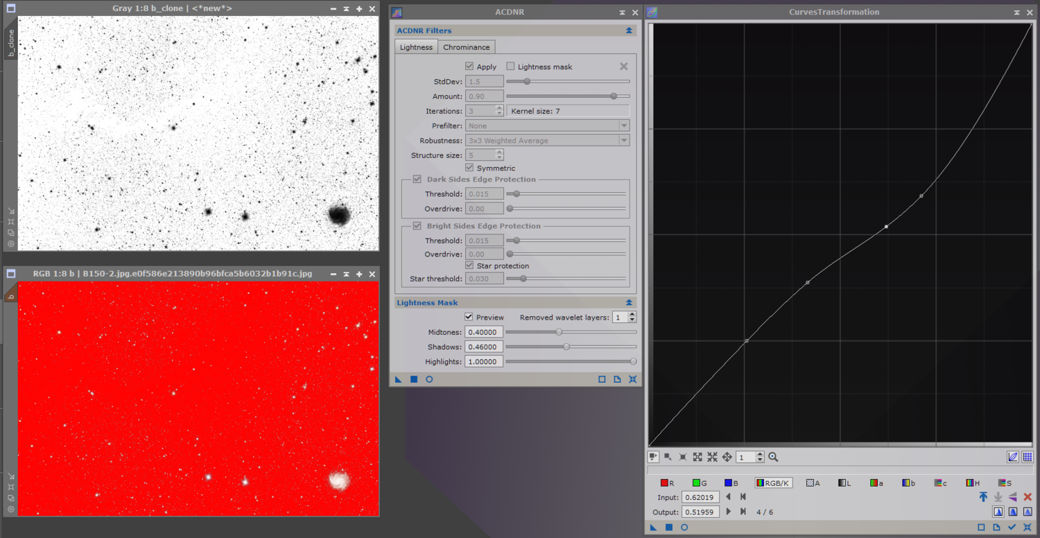

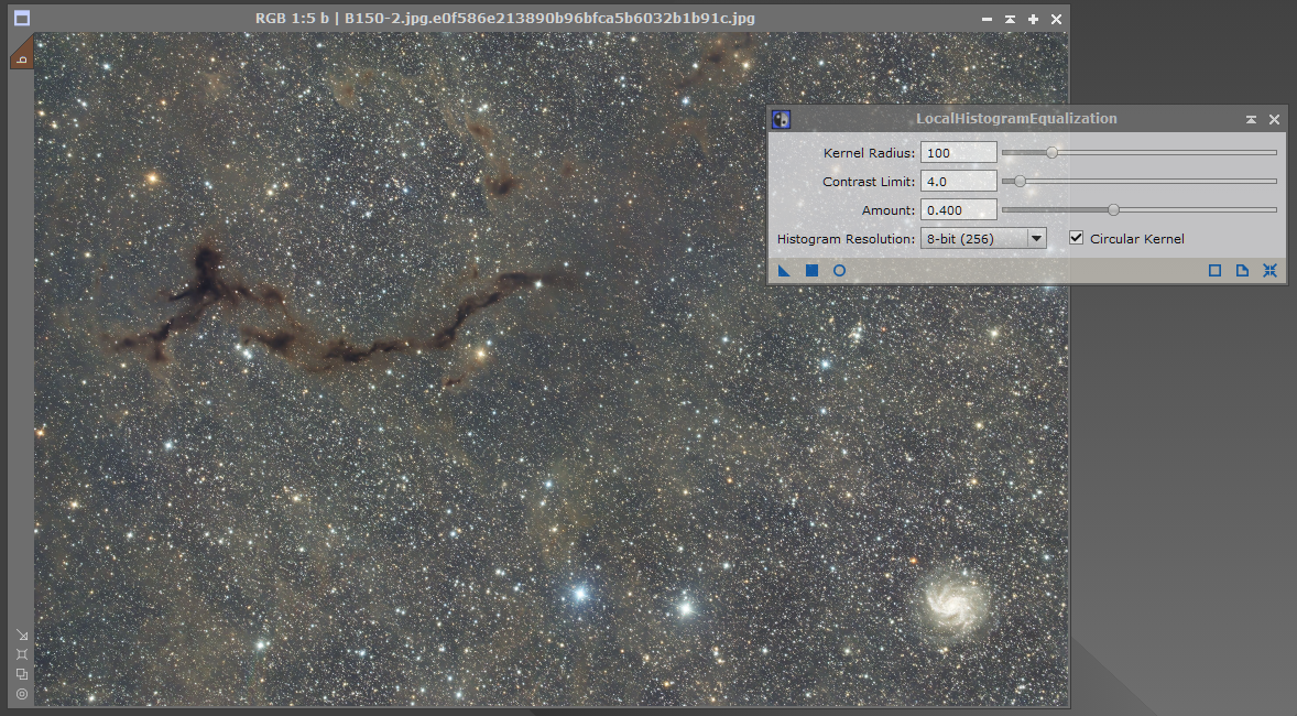

Sur la starless de ta v2 (la plus lumineuse), je tenterai un masque avec ACDNR (sur un clone) puis l'appliquer à la starless en inversé et Curves pour baisser un peu la luminosité de la galaxie.
Puis toujours avec le masque, un coup de LocalHistogrameEqualization
Ca a l'air de le faire sur la jpg !
Merci du tuyau!😉

..Plus de doute, c est la V3 la bonne 😉 !
Belle image trÚs fine  et une composition originale .
J avais dĂ©jĂ  vu le feu d artice,  ngc6946 en couple avec ngc6939, amas ouvert, mais jamais avec une bande de poussiĂšre 🙂
Bravo !

Sur Pix , toujours un peu de mal Ăą bien maitriser le masque flou . TrĂšs sensible .
Le script EZ HDR génÚre un masque flou en auto mais trÚs peu de reglages possible ,ensuite je l'applique sur l'image .
Moi idem. Mais c'est pour ça que nous sommes lĂ , pour Ă©couter les conseils de "grandes pointures" comme notre ami Seb 😉.
J'ai ce reflexe binaire de "monter les courbes", mais jamais de les baisser.
