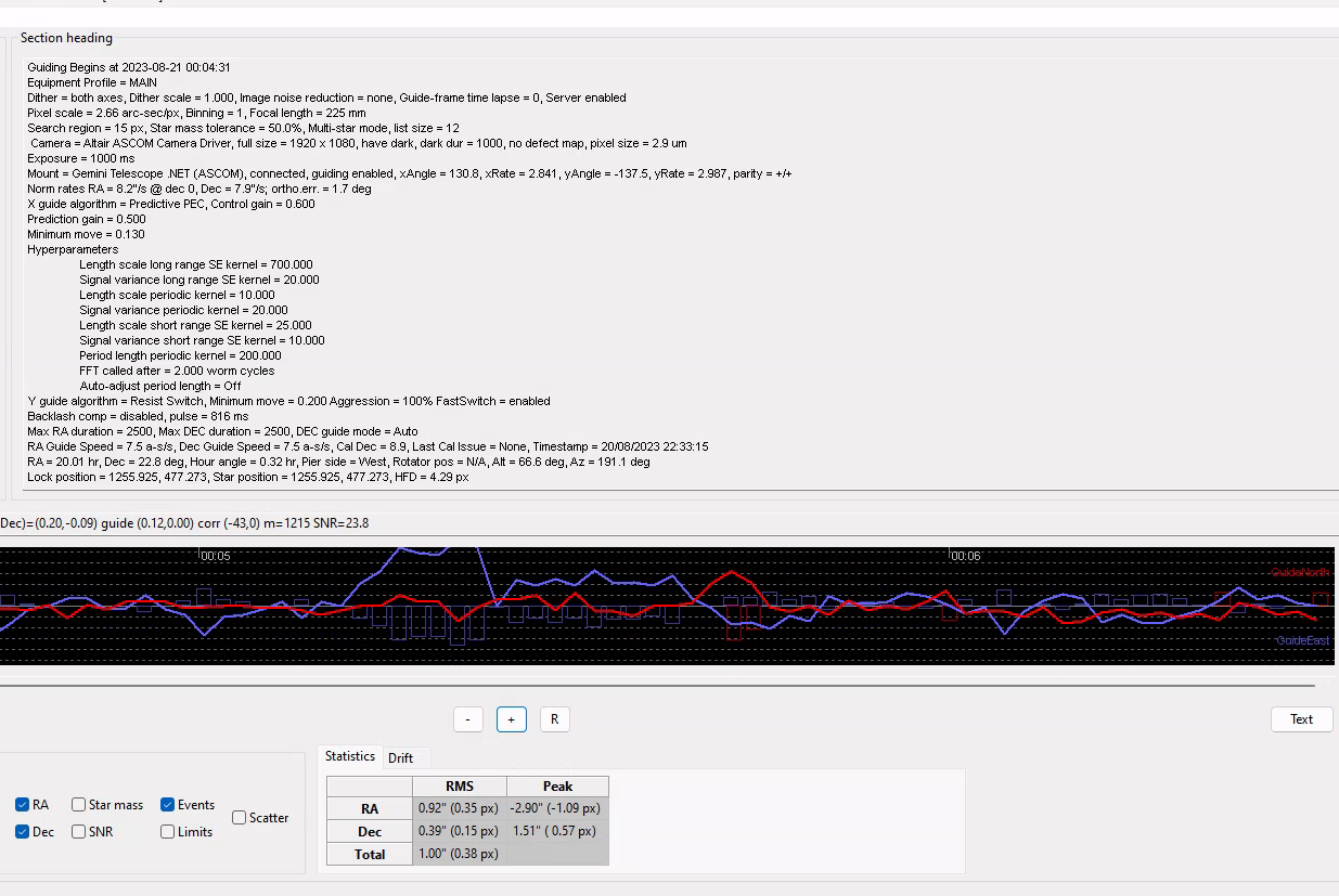

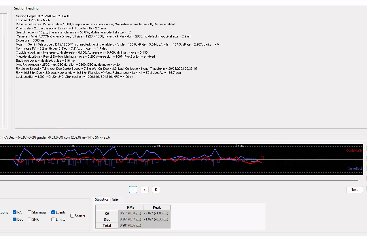

Ci dessous, la preuve par l'exemple :
à 23:05 : Histerisis par défaut, expo à 2s, MnMo à 0.13 (sur conseil du wizard)
RMS moyen à 0.91"...MAIS des pics à quasi 3" !!
1 heure plus tard environ, après changement d'algo + assistant de nouveau
Résultat quasi identique avec 1s d'expo, mnmo 0.13 (assistant)
On voit bien que le DEC ne bouge pas...
L'algo n'a pas l'air de jouer beaucoup non plus...

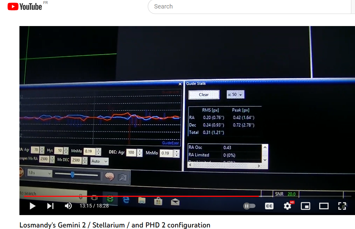

Ici un post avec les même symptômes que toi on dirait:
https://www.cloudynights.com/topic/780089-problems-guiding-losmandy-g11-ra-dec-excursions/
Autre piste :
en AD, algo Hysterisis 0, Agr entre 80 et 100%, expo à 1s
Il parle aussi de desserrer un peu la vis qui tient le roulement de la vis sans fin.

un mec avec une G11 Gemini 2:
expo de guidage à 1s
en AD: Arg 70 Hys 10 MnMo 0.19
En DEC: Agr 100 MnMo 0.19
et 2500 en Mx RA/DEC
et mode Auto

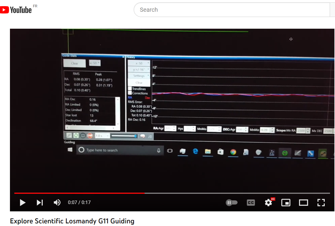

autres settings:
on ne voit pas très bien je sais.
Expo 1s
RA 105
hys 15
MnMo 0.29
Dec 100
MnMo 0.39
et 2500 pour RA/DEC

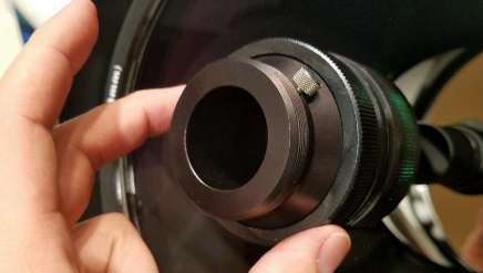

il y a 18 minutes, 180Vision a dit :
C'est quoi un "Hyperstar du pauvre" ?
C'est ça:

C'est ça:
Oui, c'est certain que ça tape moins chez toi aussi...
Ah ok, c'est marrant oui ton hyperstar alternatif !
C'est quoi la réf de cette chose ?
C'est vissé comment du coup car le secondaire du C8 il est fixé par les 3 vis de collimation non ?

Sur les C8 Fastar, le secondaire s'enlève en entier.
Il faut desserrer la grosse bague noire.
Ensuite l'adaptateur prend la place du secondaire, avec côté intérieur pas de vis T2, et côté extérieur un nez 1.25" et un pas de vis SCT.
Je poste des photos dans la semaine.

Cool, à suivre oui quand tu as fais des photos !

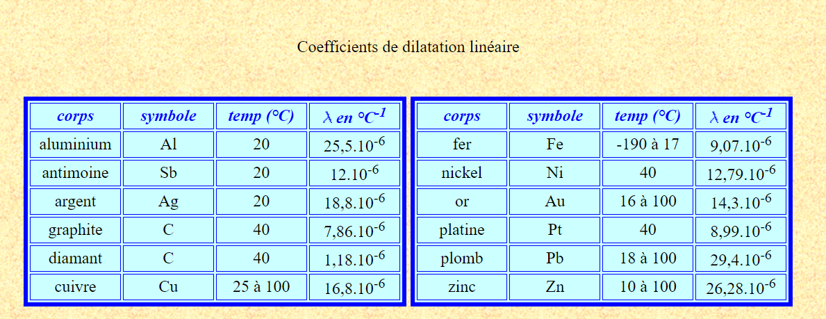

et ils nous font tout en Aluminium, les bougres, parcequ'on veut rien porter....
ils nous ferait les montures en acier doux, ça irait 2 x mieux...
et en diamant 25 x mieux...
:jesors:
a+
Serge
  • Comme je me gausse! 2
il y a 1 minute, sebseacteam a dit :
le coefficient de dilatation de mon compte en banque est incompatible :be:
Ben le mien, à faire de l'astro,, y a plus rien à dilater donc 0 en dilatation linéaire, peu importe le matériaux d'origine 😂...
Il y a 1 heure, C14edgeHD a dit :
tout en Aluminium
et certainement pas le meilleur alu pour ça en plus 😕
Même le cuivre est meilleur sur la dilatation, j'aurais pas cru.
