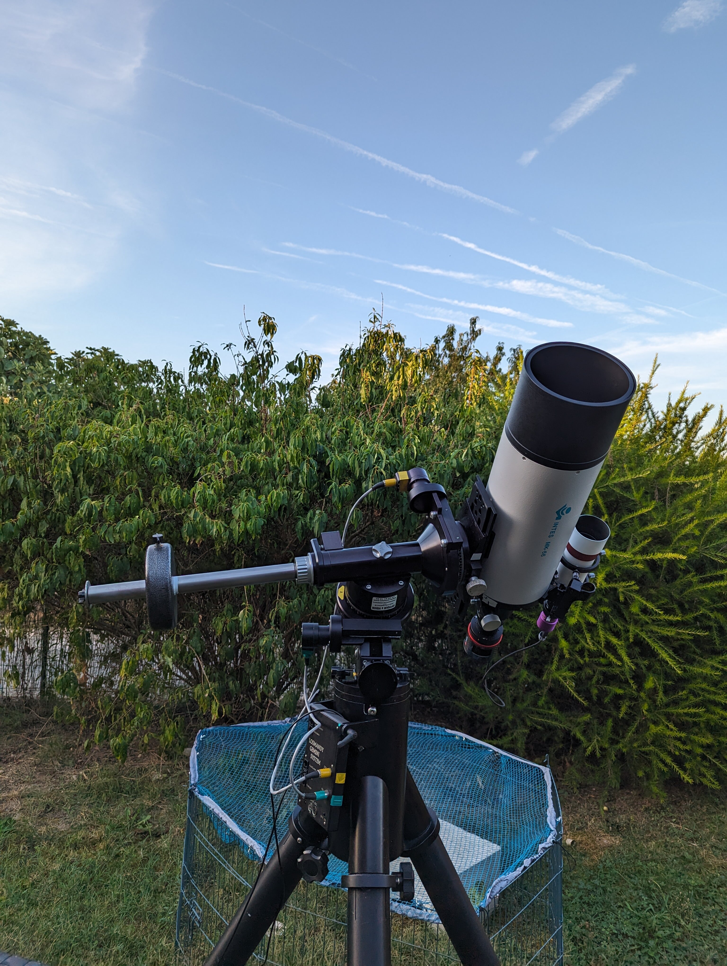

Donc, comme le savent certains (dont @C14edgeHD ), j'ai mis en place ma Losmandy G11 (Gemini I), sur son trépied pour le moment), avec l'Intes Mk66 et guidage dédié, etc...
Brièvement, voici le setup :
- Losmandy G11/Gemini I, dernier pilote ASCOM (via USB-RS232 dédié)
- Intes MK66 à F10 (150/1500 avec réducteur)
- Caméra PlayerOne Ares-C
- Lunette guide 60/225 avec caméra Altair 290M
- NINA / PHD2 via Mele

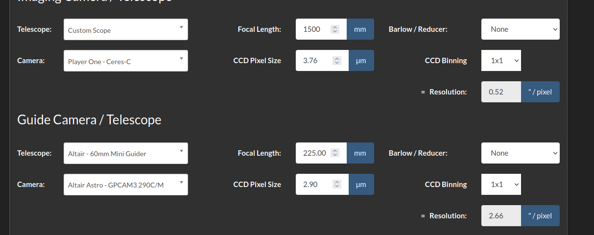

(Bon, le rapport est pas si mauvais mais c'est sûr que 0.52"....)
Bon, voila les bases.
Mon but est de faire des essais sur M27 (pour le contexte).
Ne faisant pas de visuel/goto avec la raquette, je n'ai pas fait de "modèle" Gemini et ne compte donc utiliser que le platesolve + ASCOM.
La monture est selon moi parfaitement équilibrée (après débrayage des axes) et procédure habituelle sur ma HEQ5 par exemple....
J'ai réussi à mettre en station hier soir, trépied de niveau, 3PA dans NINA depuis la position courante -> Erreur finale globale de 20" (que j'accepte donc habituellement en l'état).
J'estime donc la MES bonne (revérifiée derrière).

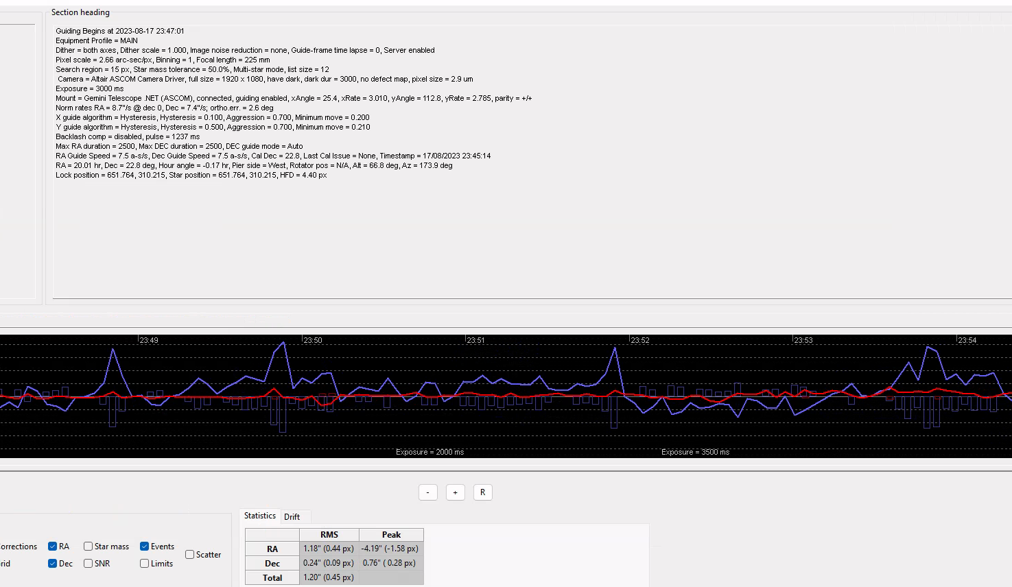

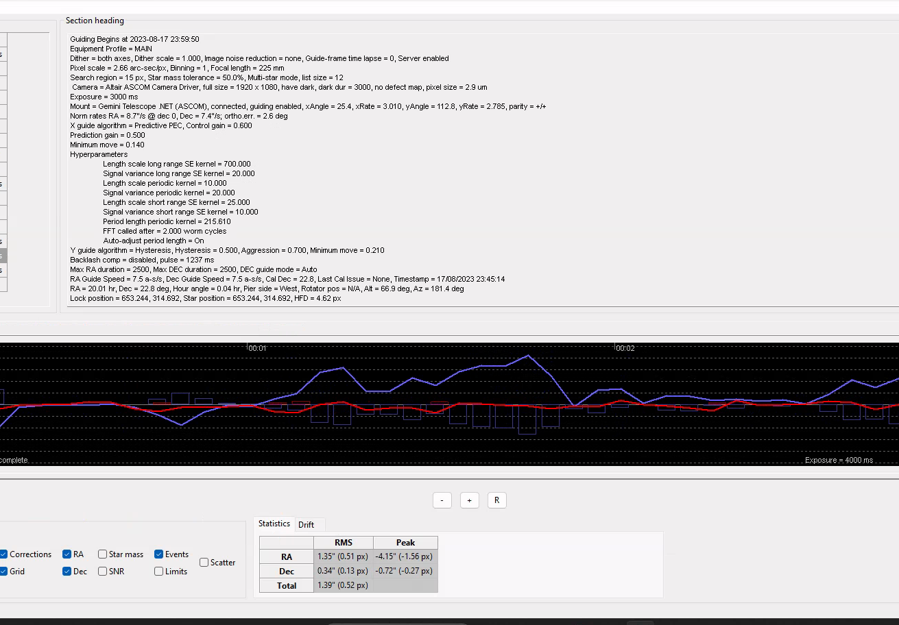

SECOND PROBLEME (plus problématique) : Guidage à l'ouest

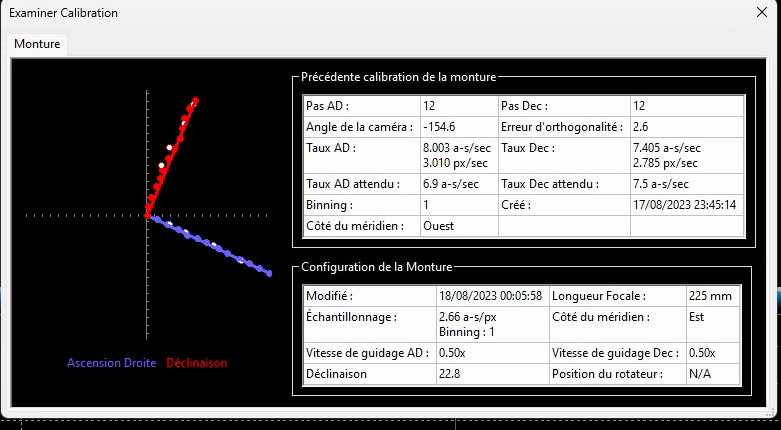

Une fois M27 réussi dans la zone, j'ai fait une calibration complète PHD2 aux alentours (qui correspondait pas très loin au final au croisement équateur/méridien à 23:00).
La calibration semble ok pour PHD.

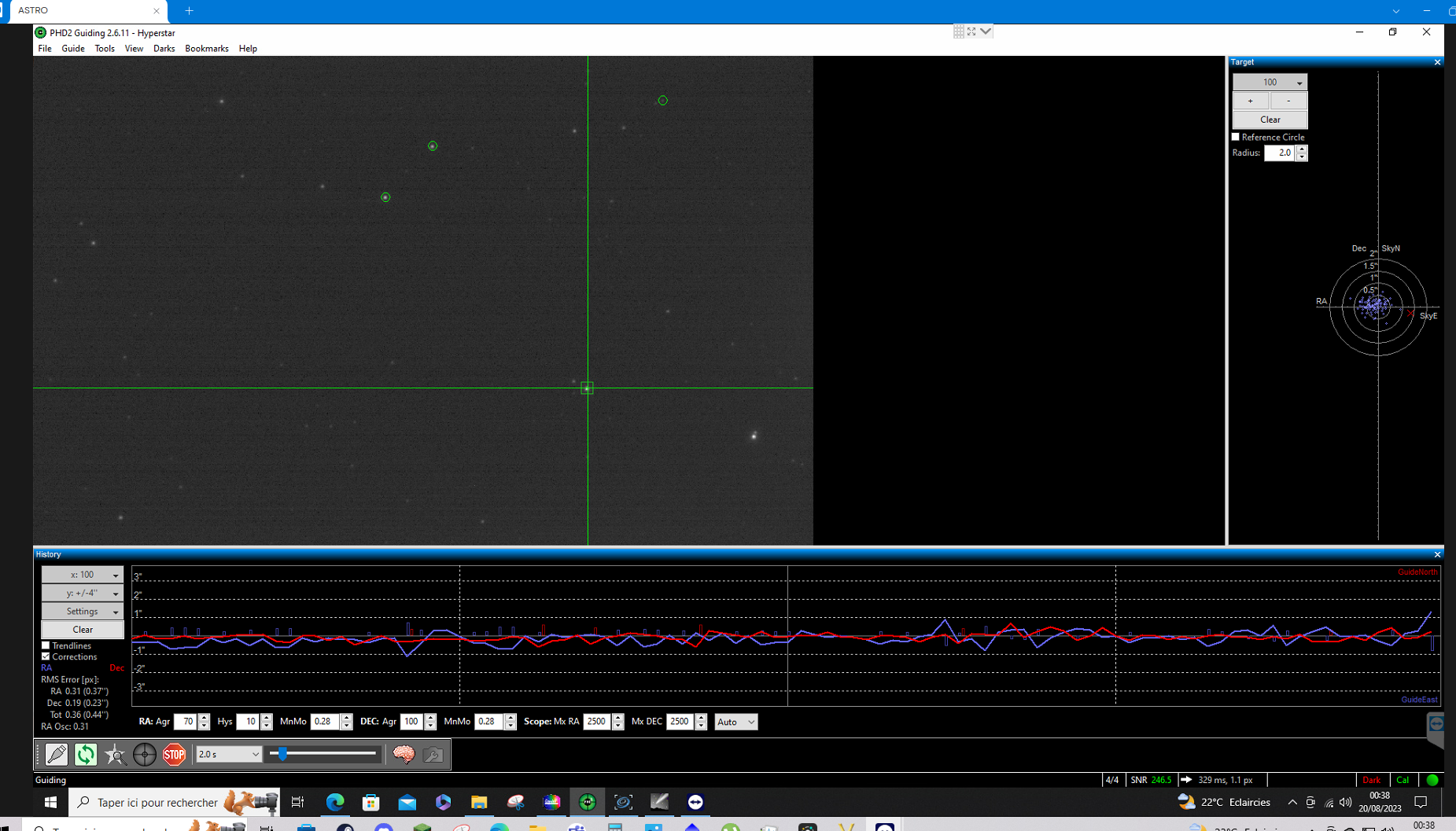

Là, je repointe et lance un guidage, ainsi que l'assistant guidage et applique les paramètres (ainsi que ceux d'autres vus sur les forums pour la G11).
Le guidage est médiocre et insuffisant en RMS pour le setup, mais du fait de l'axe AD principalement !!!
Avec Predictive PEC
Pas mieux avec Hysterisis...
Je tente une pose de 60", de 30"...c'est catastrophique...
(Une brute de 30" avec le guidage correspondant.)
2023-08-18_00-00-16__-0.10_30.00s_0000.thumb.jpg.0ca94f1142bd1cb0d587bbc5b0f17462.jpg
Au final, je termine la nuit en désactivant totalement le guidage (et donc le dither aussi), avec des poses de 30" sans guidage.
C'est pas mieux...mais pas pire paradoxalement !!

 Pourtant ton graphe de calibration semble bon, voir très bon. ta MES est tellement bonne que il y a rien qui bouge en DEC. Tu guidais à quelle fréquence 3 Sec?
le problème c'est que je suis encore un Padawan avec PHD. Tu y accède comment à ton Section Heading ci-dessus?  Tu guide 1500mm avec 225mm, pour quelqu'un "de la vieille école comme moi, c'est une hérésie. Je guide avec au minimum la même focale que l'imageur ou supérieure!

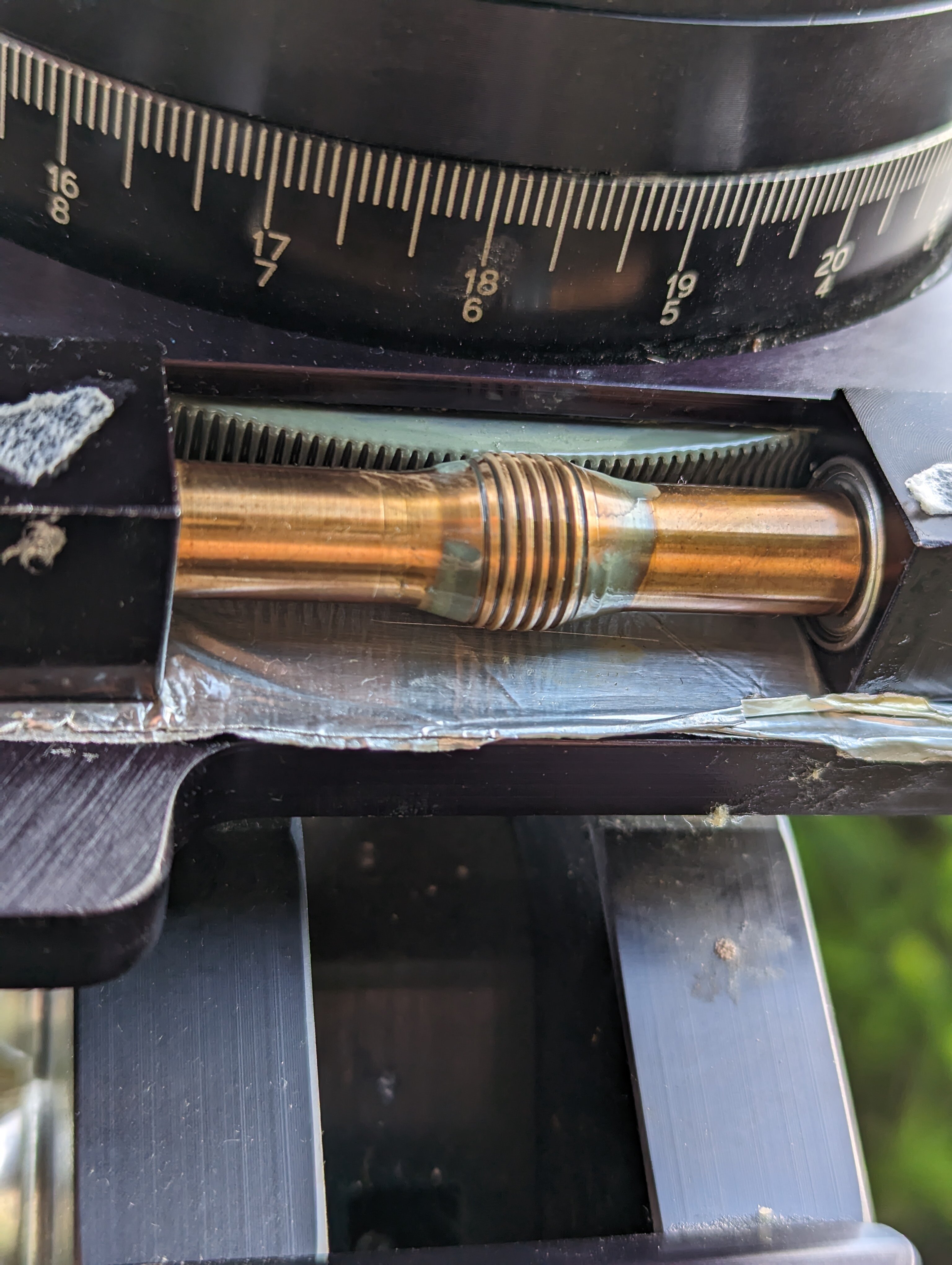

tu as peu être un problème de backlash en AD. Essaie de décaler to CP de manière à ce que la même face de la VSF soit toujours en contact avec la même face de la couronne.
Il est prématurer de tout démonter... commence à retirer le cache de la VSF à l'aide de la vis 6-pan (oui, la seule qu'il te reste sur les 2) et regarder si il y a du jeu.

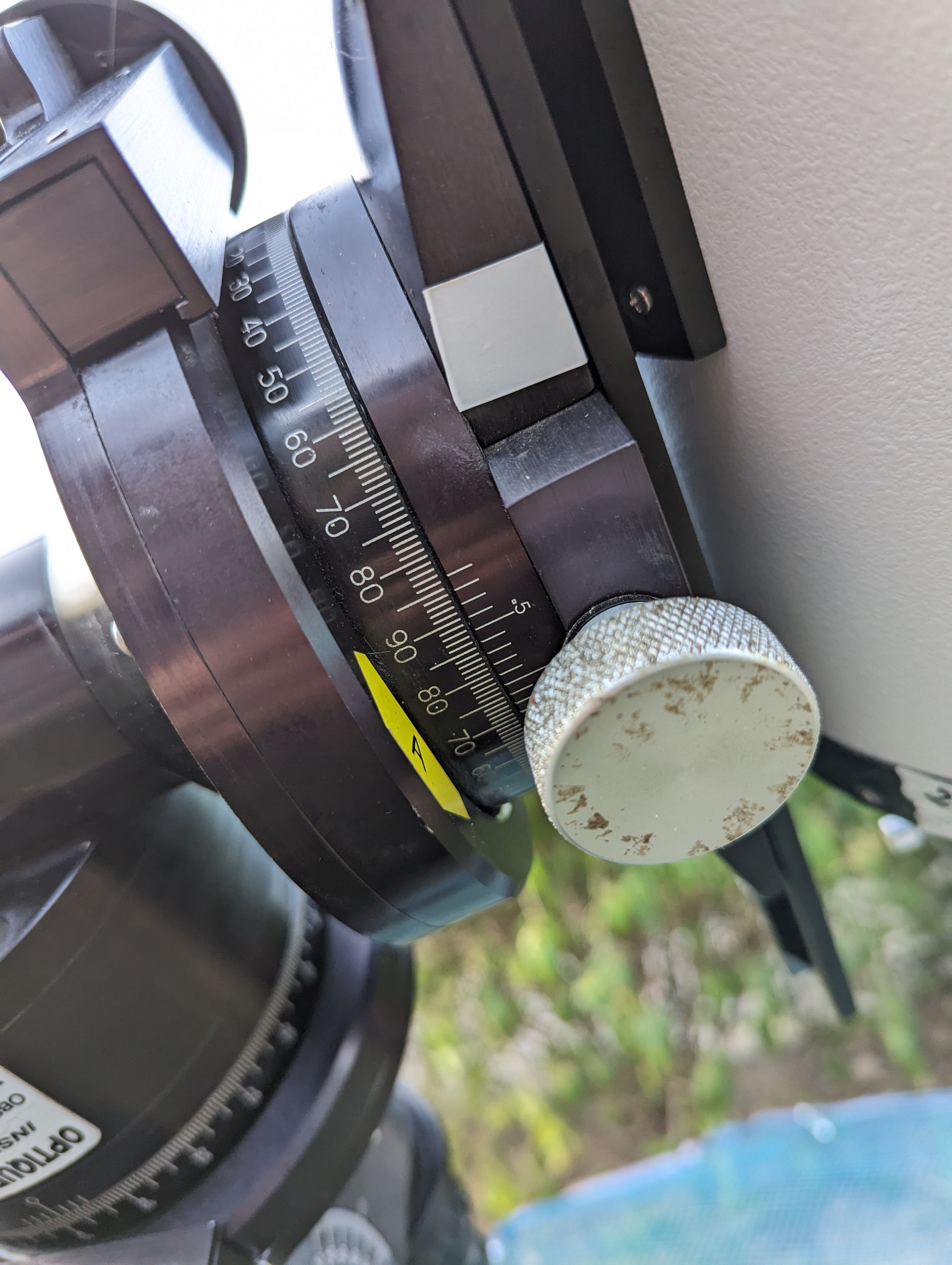

Pour la position Park Home, comment l'a tu défini à la monture? à traver la raquette virtuelle du controlleur ASCOM? Moi, je park toujours en CWD et j'ai pas encore trouvé dans Nina une autre instruction que "park" en CWD down.
Bon, contrepoids en bas, et tube le long, oui, ça me parait très bien vu que je n'ai pas de toiture et que je n'utilise pas de viseur polaire.
MAIS, le souci, c'est comment indiquer à la Gemini que  c'est CETTE position la bonne ?
En fait, sur mon HEQ5 par exemple, monture éteinte et freins débrayés, je place manuellement la monture en position.
J'allume ensuite la monture, je fais "unpark" dans ASCOM et j'ai quelque part un "Set As Home position".
Je park et les autres fois ça sera bien cette position (si j'ai fait au moins un solveSync dans la séquence, il retournera à la position quand je lui demande de faire un park en Home).
Mais là, sur la G11, je ne sais comment procéder à vrai dire...
Dois-je procéder pareil et faire un "cold start" une fois mis manuellement en Home ?
C'est pas limpide :)
PS: qu'appelles-tu "avec l'option synchronisation tickée", le Solve & Sync ?
Bah d'expérience sur PHD2, c'est ce que je me suis dit justement...donc je ne pense pas à un défaut de procédure maintenant (contrairement au soir précédent lol)
Quelle section "Heading" ?
Oui, c'est ce que je me suis dit aussi pour la lunette guide, peut-être suis trop juste (un rapport setup / setup guide  environ de 5) même si ça pourrait passer.
De même, pour mon imageur principal, si je passe en Bin2, j'augment mon échantillonage à 1" et quelque, peut être que ça iendrait de là ?
(Comme je passe alors en sous-échantillonage théoriquement, je peux faire un drizzle x2 (vu que dithering) )

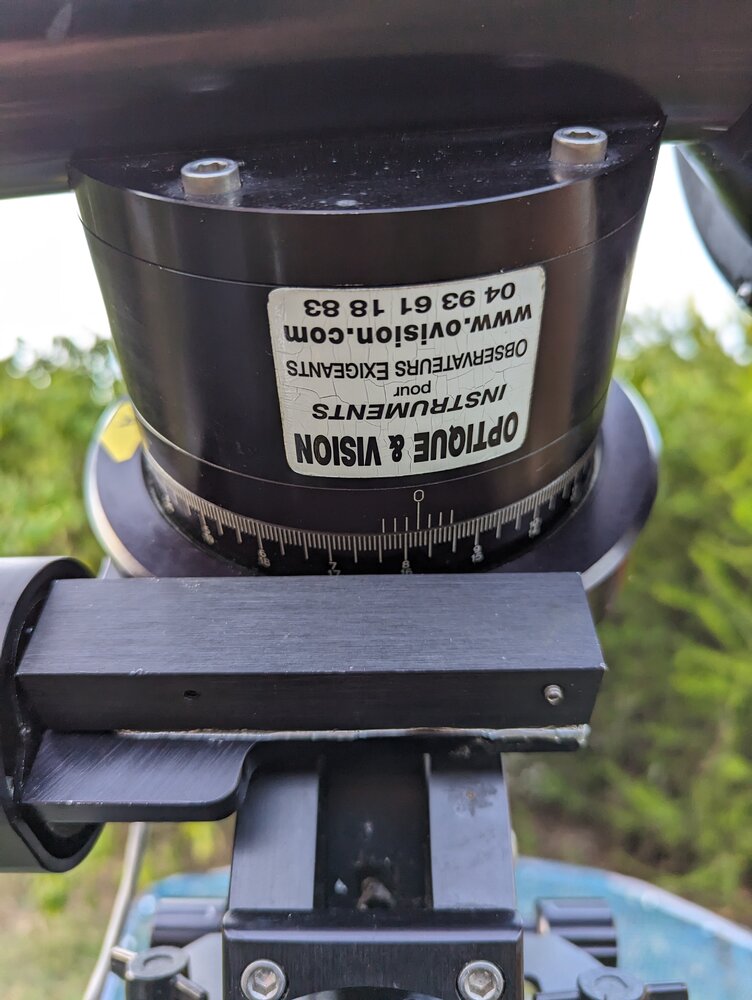

De même qu'hier avec "VSF", c'est quoi "CP" ici ? :)
La tu m'as perdu sur la face de couronne / CP /VSF....suis encore assez niveau plancher sur la partie mécanique malheureusement...
(enfin je connais le principe mais j'ai pas démontéla, je ne visualise pas bien...)
Pour le backlash, c'est pour ça que je me disais que si je déséquilibre en poussant un peu le contrepoids vers le bas, peut être que le backlash arrivera moins non ?
Je vois par contre le cache des VSF oui, je vais ouvrir pour voir.
Pour le jeu, en "bougeant" à la main ou alors en mettant en route et faisant tourner ?

pour, le jeu, déjà, c'est bien d'enlever le cache de la VSF et tu en profite pour remettre de la graisse au bisulfite de molybdène qui va bien.
Tu recarde si ça fait un léger claquement quand tu bouge le RA de gauche à droite frein serré. Dans l'immédiat, essaie avec l'axe de RA légèrement déséquilibré. Pour le réglage il y a plusieurs écoles. La mienne est de serrer la vis jusqu'à se que l'on ai du mal à la tourner au doigt, et là on desserre légèrement pour que le moteur n'ai pas de mal.
Ma question était, tu le sort comment de PHD çà "section heading" et tous les détails:

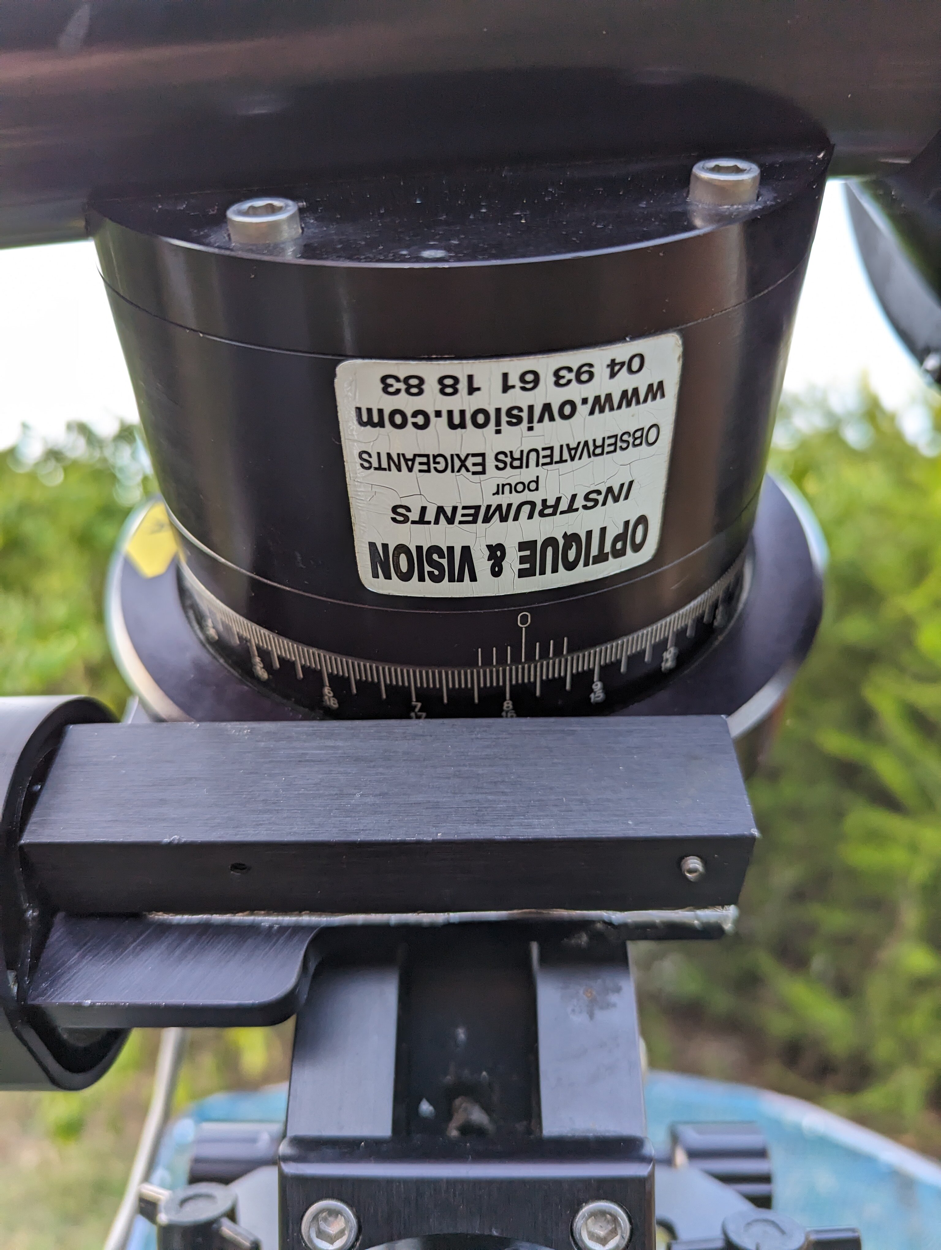

Je vous que comme moi, ton équipement à des autocollants de Ovision partout. Tu peux toujours appeler Franck Valbousquet qui est un mec sérieux pour lui demander conseil vu que la monture "vient de chez lui".

En graisse, je n'ai que ça ->
https://www.pierro-astro.com/materiel-astronomique/montures/accessoires-montures/graisse-pour-montures,-mécanique,-usage-astronomique-divers-pa_detail
EDIT : Et voila l'état de la VSF en question, ça à l'air graissé...

pour ta courbe de guidage je vois plusieurs possibilités (qui on déjà été evoquées plus haut).
Un soucis mécanique, un réglage, un point dur sur un roulement, un flottement... faut investiguer de ce coté.
Pour l'équilibre, il est préférable d'avoir un léger déséquilibre sur l'EST, ça permet à ta VSF d'être toujours en appui et de ne pas avoir de flottement entre deux dents.
Ta lunette guide.... c'est un peu petit :D j'ai une 200mm pour 500 de focale, en dessous le guidage est moins bon.
Je ne suis jamais entré dans la théorie pure et dure, mais logiquement plus ta focale de guidage est longue, plus tu gagne en précision.
Il faut aussi voir tes paramètre de guidage en AD dans PHD2 et EQmod.
si tu demande une correction trop importante, la courbe fait le yoyo, des fois ça se joue à pas grand chose.
par exemple tu met un MinMo à 0.1 et ça passe, tu essaie 0.09 pour gratter 0.1" sur ton RMS et c'est la cata, parce-que 0.1 était la limite atteignable avec ce matos ce soir là sur cette cible.

En fait, ce qu'explique Tyler, c'est que ton guidage est un asservissement de système ou rentre en jeux une boucle de contre réaction (le nom dans mon métier d'origine).
"e" c'est l'erreur constatée entre la position de l'étoile réelle et sa position théorique sur le capteur. "A" c'est le gain pas/correction angulaire en pixels par pas et "B" ta boule de contre réaction. A e B s'expriment en nombres complexes qui vont être influencé par tes paramètres dans PHD.
La fonction de transfer de ton guidage est
S/e=A/(1+AB)
MAIS, si tu te retrouve d'aventure avec le produit A*B=-1, ton système devient oscillant puisque on ne peut pas diviser par 0. En électronique tu aurais une belle sinusoïde en sortie (ou un bel effet Larsen).
Bref, ton guidage par en sucette. 🤔
C'est ça l'effet "yo-yo" que décrit Tyler.

C'est le mouvement minimum en pixel de l'étoile guide à partir duquel phd2 déclenche une correction.

Comme vous le savez, j'ai moi-même eu des soucis de guidage sur trois nuits pour ma mosaïque. j'en ai été réduit, lampe de poche dans la bouche, à démonter le moteur de RA, le carter, la boite à vitesse, pour accéder à la VSF et régler le jeu, remonter et recalibrer PHD2 à l'heure ou tos les honnêtes gens dorment.!ph34r!
On aurait même dit que c'est Renault qui a fabriquer la monture. Bref, rien n'y a fait, le même problème nuit après nuit. Tout guide bien pendant 45 minutes, et puis d'un coup, msg sympa de PHD qui n'arrive pas à compenser la dérive en RA et ça part en sucette. Ca ressemblait en tout point à du sticking de la VSF sauf que c'est impossible après les réglages mécaniques.
Ce soir, j'ai suivi les conseils de Seb:
Le 18/08/2023 à 22:03, sebseacteam a dit :
J'ai résolu le truc tout simplement en repartant de zéro.
C'est à dire via l'assistant de PHD2.
Tu suis et fait ce qu'il te demande et là tout est rentré dans l'ordre.
et tout est rentré dans l'ordre🤞
Du coup, je pense de plus en plus que c'était un bug soft qui envoyait des pulses au Gemini qui faisaient que la monture avait arrêtée de suivre. J'avais des problèmes de guidage sur la zone particulière du ciel sur IC1805, jamais ailleurs, et tout rentrait dans l'ordre lorsque je recalibrais PHD sur IC1805à défaut du méridien (pas conseillé, mais ça a marché).🤪
Ce soir, ça guide à 0.5" d'arc à une focale de 1M et la calibration à bien été faite à 45° d'élévation et 165° d'Az.

Après avoir recommencé calibration, assistant guidage, change l'algo de guidage, changer le temps de pose... Impossible de descendre en dessous de 0.90"...et donc étoiles allongées au delà de 30s...voire avant...
Qui plus est, les ordres de pointage sont vraiment farfelus, le parking idem... Je commence à regretter cette monture que je pensais réputée mais dont le système me semble quelque peu capricieux... J'étais arrivé à de meilleurs résultats avec mes tests sur heq5, même avec la lunette guide de 120mm !
Bref, c'est qq peu dépitant, une soirée encore consacrée à ça...
Tu utilise quoi comme algo de guidage, Hystérésis?
as tu mesuré ton erreur périodique avec un truc comme PEMPro sur la totalité d'un tour de la VSF?
tu étais à combien sur ton ancienne monture (avec la même lunette guide)?
Enfin, c'est quoi le pouvoir séparateur et l'échantillonnage de ta lunette guide?
a+
Serge
Salut Serge,
J'ai utilisé aussi bien hysterisis que prédictive pec en fait... J'ai fait tourné l'assistant sur chacun des deux, modifié les paramètres, essaye de 1.5s a 3.5s...
La lunette fait 225mm et mon capteur 2.9u , donc 2.4" environ.
Mais quand j'ai fait des essais sur la HEQ5, avec l'autre lunette guide de 120mm et une caméra a 3.76u, donc a 6" et j'avais eu un résultat a 0.7" si mes souvenirs sont bons...mais j'ai un doute maintenant donc ignorons cette expérience je pense...
Moi je suis resté sur le principe a priori établi d'avoir un rapport d'echantillonage guide/setup entre 4 et 6 max, je fais fausse route peut être ici ?
Avec mon Intes et mon Ares-C, suis du coup a 0.52".... Je suis peut être un peu optimiste et exigeant du coup ?
Néanmoins, je devrais être capable d'avoir du 0.6-0.7 en RA quand même, non ?
Si je passe en Bin2 sur la caméra, je redescend l'exigence non?
