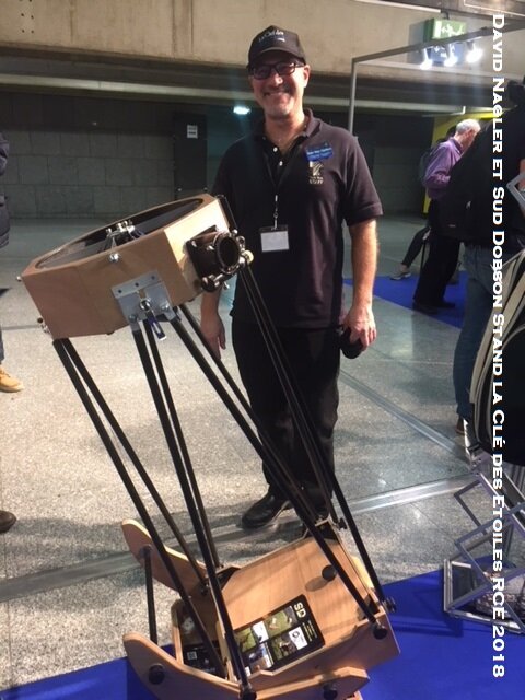

Un sud-dobson 300 f4 . Y a un Nagler à côté pour donner l’échelle :D
http://www.sud-dobson.fr/gb45.html
et un 300/1200 SV en action :) (j’ai pu jeter un œil dedans le confort d’utilisation est très sympa )

Il y a 6 heures, adamckiewicz a dit :
C'était le genre de Dob que je citais plus haut, en 12" à F/D 4. Parfait pour observer assis, rigide, stable. N'existe plus qu'en occasion et on voit pas passer souvent. Ils ont aussi un certain coût même en occasion (justifié).

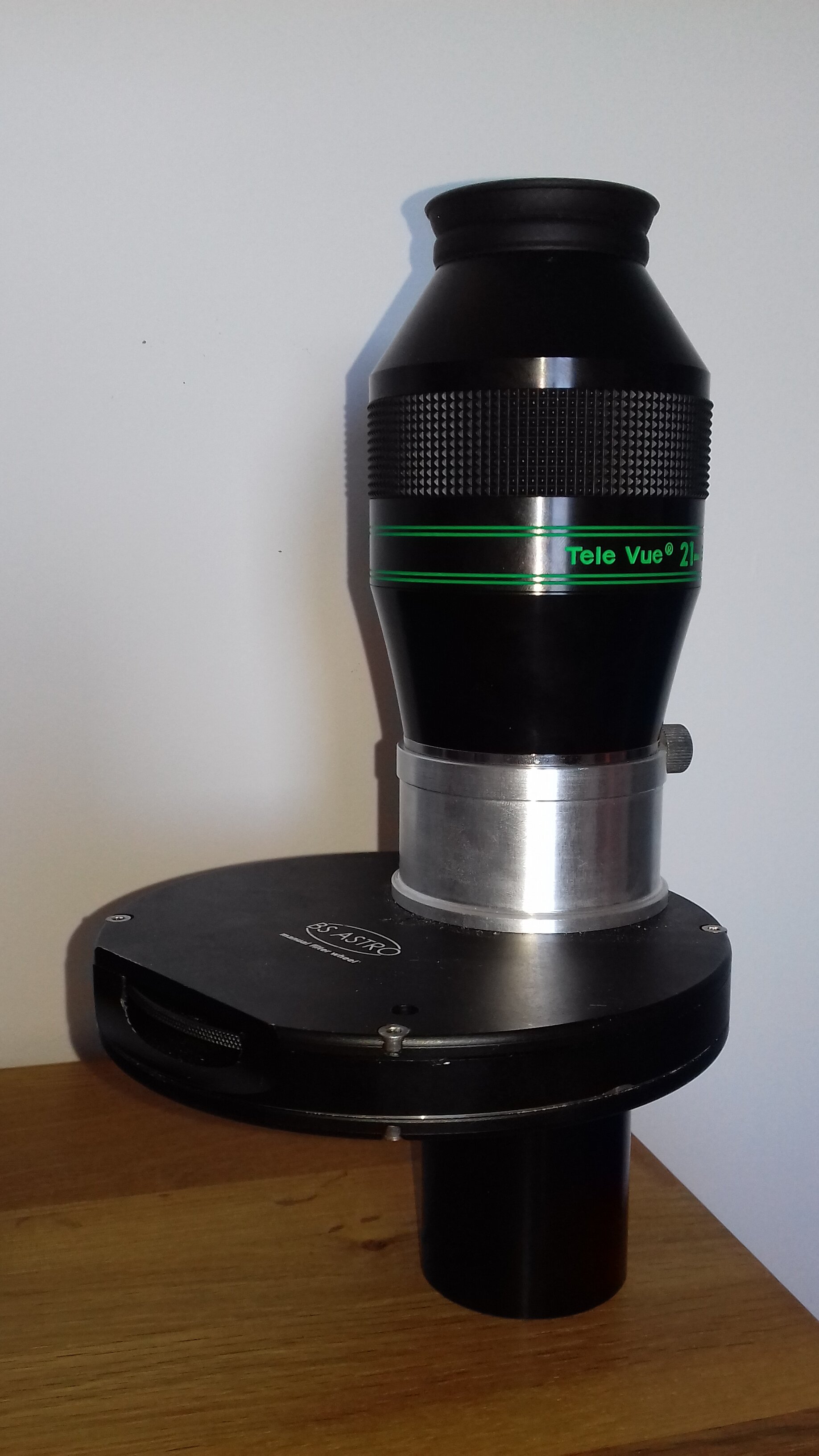

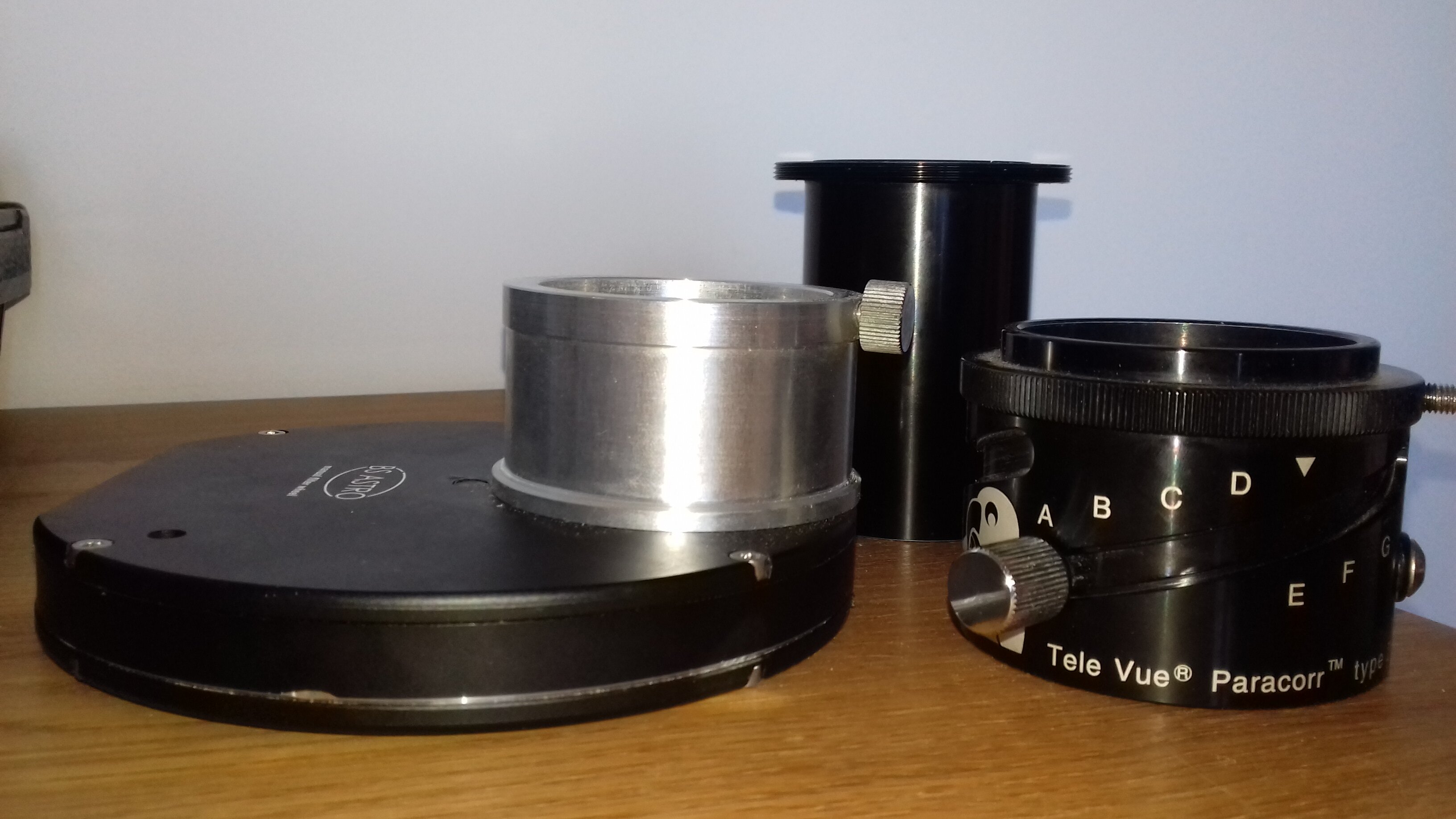

J'ai eu ce genre de problème sur mon gros dob ouvert à 3.
J'ai botté en touche la possibilité de mettre une glissière à filtre devant le porte oculaire: vignetage, filtres plus haut dans le chemin optique qui abaissent la qualité si ils sont mal surfacés, plus grosse prise à la bué.
En mono grand champ (éthos 21 à 13), j'ai inséré une roue à filtre manuelle entre le corps optique et le tunable top. ca passe "raz du'c"  pour l'ethos 21, qui est de très loin l'oculaire qui rentre le plus, en position A. j'ai du fraisé l'épaisseur de la roue pour avoir la bonne distance de back focus.
Pour les autres oculaires, il doit être possible d'être moins "Mad max", et de garder l'intégrité de cette pov roue  à filtres qui n'a rien demandé à personne.
Il doit être possible de la greffer au corps optique du paracorr avec la bague TV vers M48. (reste à trouver une solution coté aval, quitte à ne pas employer le tunable top.
En bino, planétaire lunaire et ciel profond, comme le back focus n'est pas un problème, il est possible d'insérer la roue à filtre entre la barlow et les oculaires/tête bino. Tourner le carousel d'un doigt tout en observant l'objet sans avoir à aller mettre la main dans le noir devant le PO est d'un confort dont on ne peut plus se passer!
