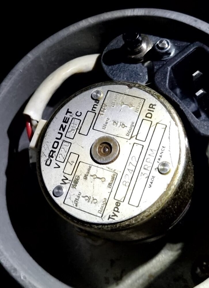

Mon problème est le suivant. Deux moteurs différents, un Philips et un Crouzet. Mais un seul variateur de fréquence. ASTAM pour ceux à qui ça évoque quelque chose.
Le Philips, qui fonctionne parfaitement avec variateur de fréquence ou secteur.
Et le Crouzet, qui ne fonctionne que sur secteur. Avec un bouton poussoir de démarrage/inversion que l'on peut voir sur la photo au dessus en noir. Avec le variateur, nada, pas l'ombre d'une rotation ☹️
C'est dommage, parce que du coup, impossible de mutualiser l'alimentation sur batterie et la possibilité de faire varier la fréquence avec une raquette. Je sais , je sais certains vont me dire que c'est du temps perdu et que je ferais mieux de tout jeter à la poubelle. Mais pourtant j'aimerais bien finaliser le truc. Tétu je suis 😉
Si vous avez une idée, je suis preneur. Et vous aurez en prime des nouvelles de mes antiquités.

il y a une heure, Bernard Augier a dit :
C'est quand même étrange, ton variateur sort théoriquement du 220 V à une fréquence moyenne de 50 Hz, par contre le signal doit être carré. Peut-être que ton Crouzet ne supporte que du sinusoïdal ? :refl:
Il y a 1 heure, Michel Boissel a dit :
Merci Michel. Effectivement, certains supputent que le variateur ASTAM sort un signal pas très conforme 😄
Il me reste deux solutions. Changer de variateur, ce qui est un mauvais rapport plaisir emmerdement. Changer le moteur, en en prenant un sans condensateur de déphasage, solution plus pratique quand même.
Qu'en penses tu?
J'avais un variateur de fréquence AE (Astronomical Equipement) et l'avais testé à l'oscilloscope. Il sortait un bel exemple de signal carré. Il est à peu près certain que l'Astam soit de même facture.
Vu le prix d'un petit moteur synchrone, ça vaudrait le coup de remplacer ce Crouzet. Par contre, trouver celui avec la réduction qui va bien, sera peut-être moins évident.

Si ça peut aider j'ai les schémas d'un variateur de fréquence que j'avais réalisé pour mon télescope Mario Spada ,il y a aussi le tracé des circuits imprimés.
Celui de Ciel et Espace n'a jamais fonctionné à partir de l'étage de remise en forme sinus par les diodes. Les transformateurs n'aiment pas trop les signaux carrés ou en marche d'escalier.
Je remets ici la réponse que j'avais faite chez les voisins si cela peut en intéresser d'autres :
Je ne peux pas beaucoup t'aider, mon moteur crouzet fonctionnant toujours bien sur secteur ou derrière le variateur de fréquence (fabrication perso d'après le site de bertorello).
Peut être revoir le câblage au niveau de l'interrupteur ? Le mien est cablé en direct sur la prise sans inversion.
