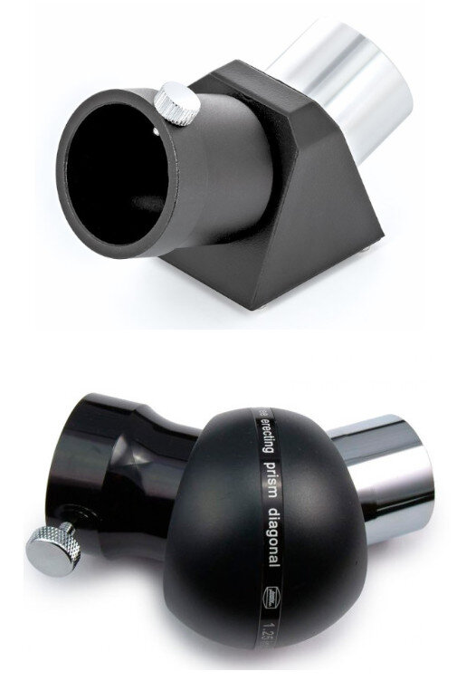

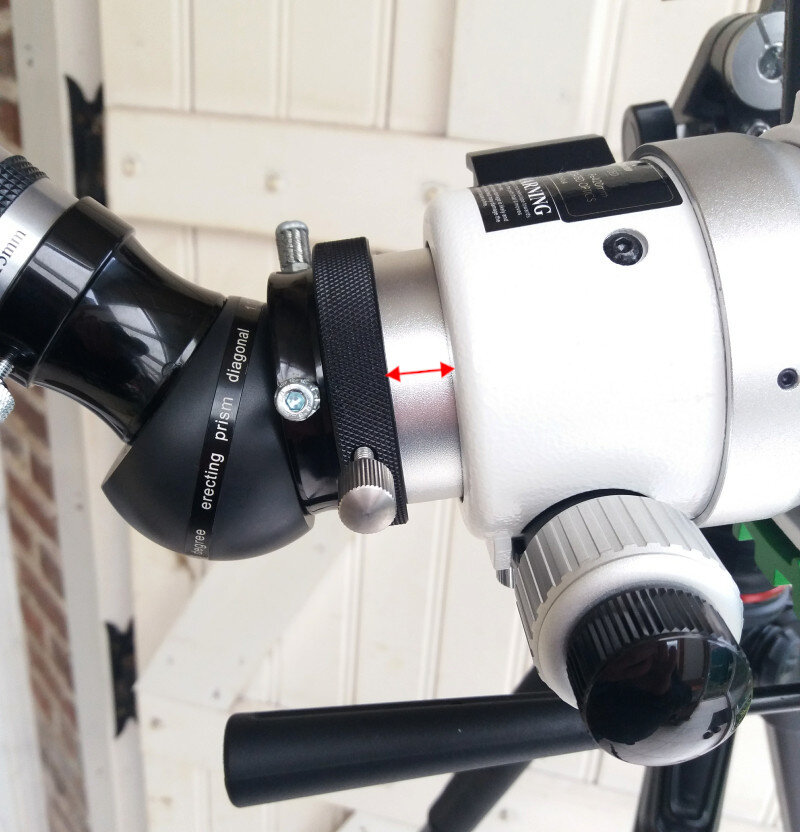

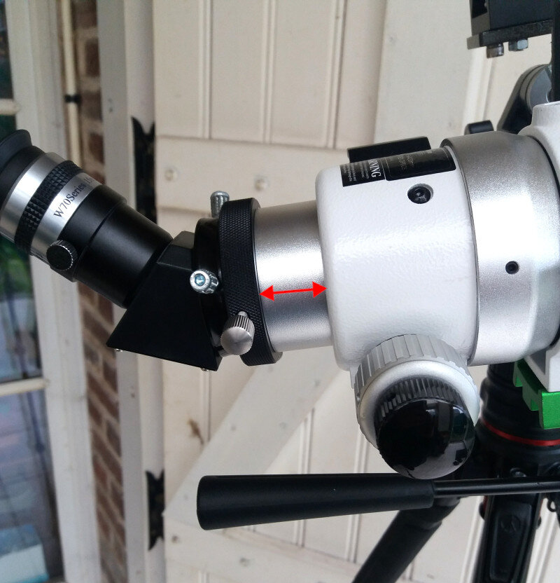

J'ai rencontré les mêmes "problèmes" avec la 72ED.
En astro : en testant avec un renvoi coudé 50,8, certains oculaires ne "passaient" pas.
En ornitho/terrestre : le redresseur peut aussi influer.
Je viens de faire un test vite fait (MAP avec même oculaire, sur même cible, œuf corse :be:), avec ces deux redresseurs :
(Images © Optique Unterlinden : https://www.telescopes-et-accessoires.fr/redresseur-terrestre-45-sky-watcher-3175-c2x30328889
& L'astronome : https://www.astronome.fr/accessoires/2748-redresseur-terrestre-baader-45-au-coulant-3175mm.html )
1er cas : MAP à 22mm
2ème cas : MAP à 13mm
Sur des instruments où la plage de mise au point est "courte", ça peut "changer la donne"...

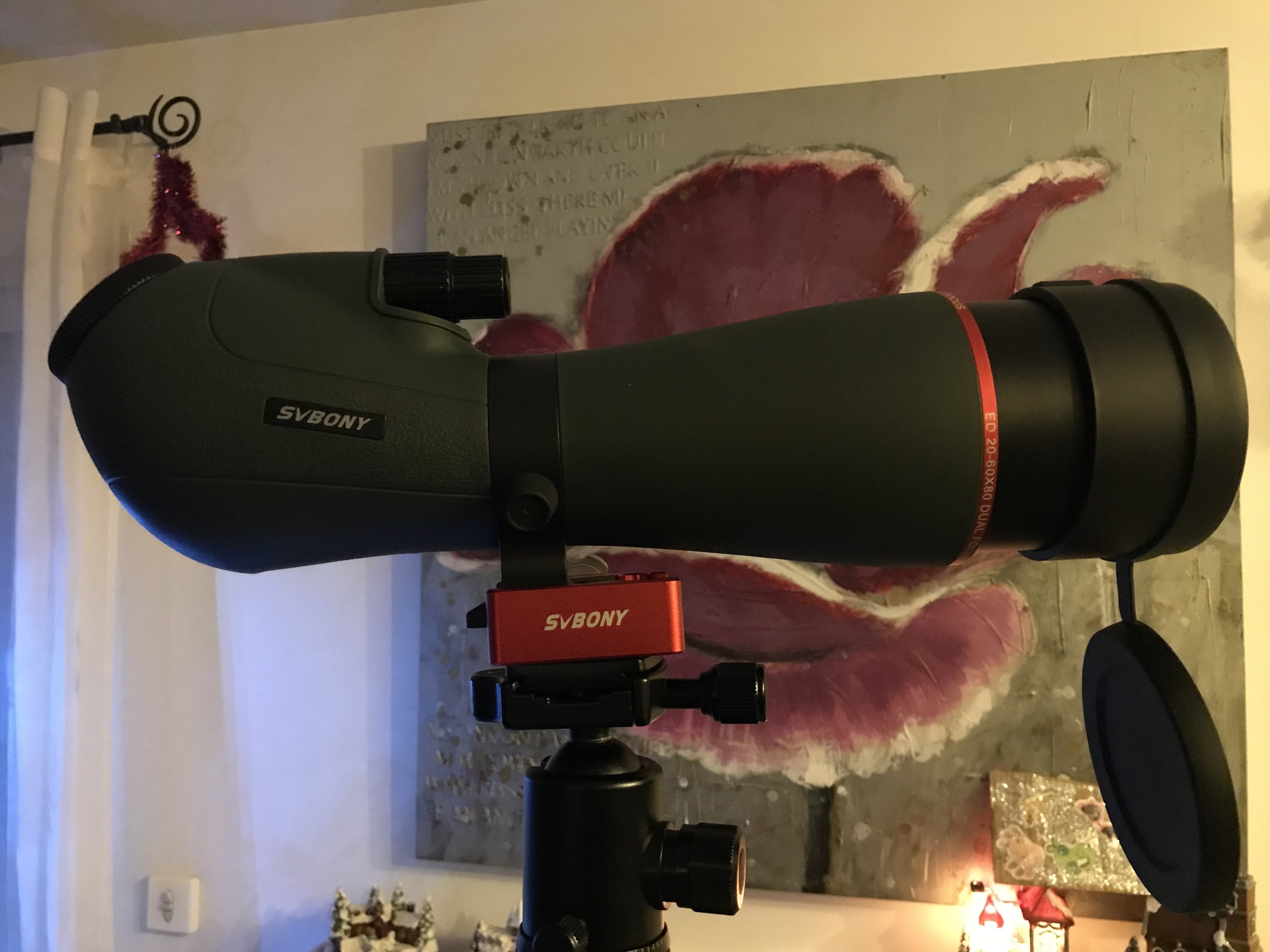

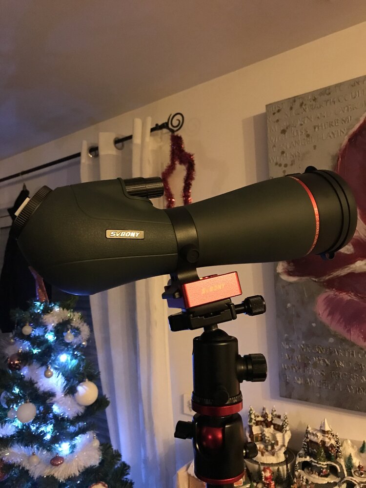

j’ai donc testé cette fameuse LV
et malheureusement je n’ai pas trop aimé en « usage astro »
 je préfère la 80ED qui fait largement l’affaire aussi bien en terrestre.
voici les points faibles constatés :
INADAPTÉ EN ASTRO AVEC UN TRÉPIED PHOTO À TÊTE ROTULE !
en altitude il faut varier le serrage sinon ça pique !
du coup ,la mise au point avec les petites molettes dual speed font trembler beaucoup la LV !
donc à fort grossissement c’est pas top !
le placement de l’œil dans certains oculaires de courte focale est difficile !
cela me fait penser au Pst
je m’en suis séparé pour cela d’ailleurs !
et j’ai retrouvé cette même sensation
avec l’oculaire Artesky Ned 3,2mm
pour jupiter avec cet oculaire
je passais d’abord un 20mm svbony 68º
suivi du 3,2mm et malgré la compatibilité, le suivi était difficile
petit champ qui n’arrange rien..
j’ai réussi à faire passer le Celestron Xcel Lx 2,3mm ! oui ça fonctionne :)
mais bon sang c’était du sport 🥵
L’oculaire zoom d’origine doit correspondre à un 7-21mm (20-60x)
de bonne qualité certes mais ne fonctionne pas avec une Barlow x2 TV
ou une Barlow x3 Svbony
(je n’ai pas d’autres Barlow)
*** apparemment j’ai lu sur le forum voisin que cela fonctionne avec une Barlow x5 Kepler triplet  ****
par contre, petite anecdote
la Barlow x3 fonctionne en terrestre !
je n’ai pas testé la Tv
à vérifier une autre fois.
les oculaires qui fonctionnent sont les celestron xcel lx
(2,3mm , 5mm)
Artesky 3,2mm
les oculaires svbony 68º
20mm et 6mm
(je n’ai pas testé le 15 et 9mm)
j’ai oublié de noter qu’avec le 3,2mm
certaines étoiles peu lumineuses sont effacées (ou alors c’est du à un mauvais placement de l’œil de ma part)
voilà pour cette petite revu vite fait d’une utilisation de 2h
il ne faut pas oublier que cela reste une longue vue et peut-être que je lui ai demandé un peu plus que ce qu’elle peut apporter en astro
par contre en terrestre c’est bluffant
avec le 2,3mm ! (182x)
j’ai pu voir le disque d’airy sur la guirlande de mon voisin situé à une vingtaine de mètres !
excellente collimation au vu des cercles
et une image nette de son garde corps habillé de la guirlande clignotante blanche
sans faire de conclusion hâtive,
c’est une petite merveille pour l’observation ornithologique
mais limité en usage astro
je n’ai pas pris mon pied à fort grossissement
c’est confortable jusqu’à l’oculaire 5mm
en dessous, ça devient du sport en usage manuel !
la prochaine fois, j’essaierai avec mon AZ4 et un trépied vidéo à tête plate
pour le moment, je la garde.
je lui ferai une battle avec ma 80ed svbony sur différentes cibles en terrestre et astro
par contre au niveau de l’encombrement et du transport cette LV est imbattable !!
elle peut rentrer dans un sac à dos de 30l avec le trépied !
bonne fin d’année 2023 à tous !

Je l'ai poussé à 120 X avec un 3.5 artesky, ça demeure exploitable (1.5D.)
Je viens de la pousser à 300 X sur la lune
avec l’oculaire zoom d’origine qui s’apparente effectivement à un 7-21mm
couplé avec une Barlow x5 !
alors certes l’image s’assombrit
mais le piqué est toujours là :be:
c’est vraiment une petite bombe cette longue vue !
en 2mn elle est déjà opérationnelle !
avec une mise en température extrêmement rapide !!
quand j’ai la flemme de sortir le matos
ou pour une session de moins d’une heure , c’est le top !!
j’en suis vraiment très content :)
le seul regret c’est de ne pas avoir trouvé une solution pour lui installer un chercheur
j’ai l’idée de lui coller une embase avec de la pâte à colle mais j’ai peur que ce ne soit pas esthétiquement bien !
après sinon pour trouver plus facilement
je descends en 20x et c’est assez rapide
bref ce n’est que des détails.
en tout cas ça fonctionne bien avec une Barlow X5
mais pas avec la Barlow x2 TV
et ni une Barlow x3 Svbony
et je pense qu’elle peut aller plus loin que 300x au vu des images obtenues :)
