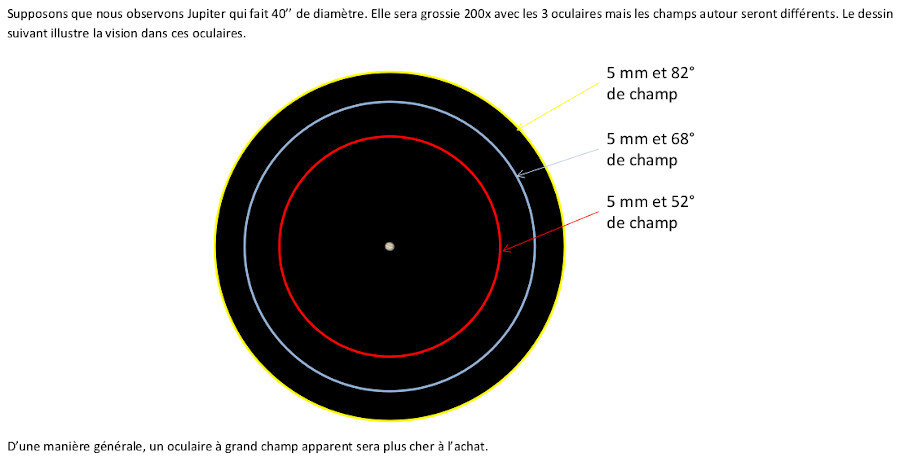

Entre un 25 et un 24 mm on voit déjà la différence ? Et question peut être bête mais l’angle de 68• correspond à quoi en pratique ?

Non tu ne verras pas la différence en terme de grossissement, tu auras une différence en terme de champ visuel entre un oculaire à 50° (super plossl) un  à 68° (hyperion par exemple) et un a 82° (explore-scientific..)à focale équivalente. Ensuite la qualité se fera au niveau du piqué, du contraste, etc et entre un super-plossl et un Ethos par exemple ce sera le jour et la nuit. Pour le prix aussi, disons 8 a 10 fois plus pour l'Ethos.

Il y a 1 heure, Nissart06 a dit :
Comme me l'a très bien dit un ami cher : "Il n'y a pas de question bête. Il y a des questions que beaucoup se posent, mais que personne n'ose poser".
Les 68° correspondent au champ apparent de l'oculaire.
Pour reprendre la définition de @Newton, dans son excellent document "Les formules importantes pour l'observation avec un instrument d'astronomie*" :
"Le champ apparent est l’angle de vue apparent qu’un observateur a en regardant dans l’oculaire seul. En prenant un oculaire de champ apparent 52°, un observateur regardant à travers aura son champ de vision limité à 52°. (Imaginez que vous regardiez à travers un cylindre : il vous bloque une partie de la vision)."
Ensuite, il y a le champ réel : la "portion du ciel" visible à l'oculaire.
C'est la formule Champ apparent divisé par le grossissement.
(Le grossissement étant, lui, obtenu par la formule Focale de l'instrument divisée par focale de l'oculaire)
Pour avoir une idée de la différence entre des oculaires de champ différents (image issue du document de @Newton) :
https://www.fichier-pdf.fr/2017/03/28/formules-importantes-1/
Merci à @AstronomieLorraine pour le lien.
