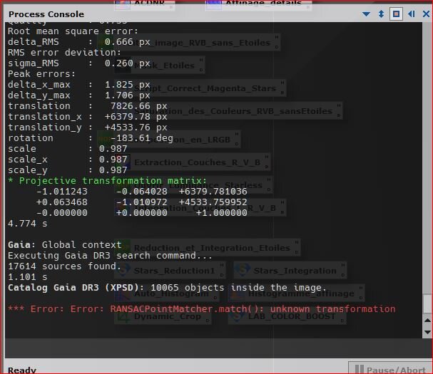

J'en profite pour signaler que depuis la dernière version de PIX il m'est impossible de faire une ImageSolver et Astrométrie quelque soit les images , j'ai du utiliser Color Calibration à l'ancienne ( ? )
Par contre sur Siril la photométrie via Simbad  fonctionne ...
Salut, j'ai eu le même pb car le fichier Gaia était dans le répertoire Pix qui a été remis à 0 à l'install.
Depuis le site pix télécharge le fichier Gaia SP et reconfigure le module Gaia dans Process (clé à molette)

Merci pour l'info sur le fichier Gaia , c'est soulant â force de devoir tout remettre a chaque version
Serge , c'est sur que la monture y est pour quelque chose mais la mienne n'a pas été en petit puzzle :cheer:
J'ai enregistré à côté cette fois. Comme ça pas besoin des 3Go à chaque fois

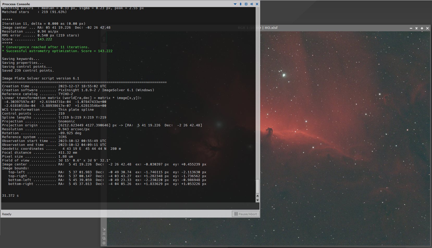

C'est quand même étrange la zoubia suite aux MAJ de Pix. J'ai la toute dernière version d'installée, PixInsight Core 1.8.9-2 Ripley (x64) (build 1593 | 2023-12-03) et pas de soucis avec Gaia, ImageSolver et SPCC.. que avec le tensorflow.dll qui est écrasé presque à chaque fois et les données personnalisées de mes filtres que je suis obligé de recharger à chaque ouverture de Pix.
Une supposition, l'endroit où les fichiers Gaia sont stockés ? Les miens sont dans un dossier Mes documents/Pixinsight.

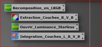

Il y a 20 heures, Petitprost a dit :
Traitement Pix de la couche RVB plus la couche HA pour la luminance et donner du détail .
Cela veut dire que tu empiles une première fois sans séparation des couches pour obtenir le stack que tu va traiter et ensuite tu fais un deuxième empilement avec séparation des couches ha/oiii pour ne garder que le ha et faire un pixelmath rvb+ha ?
Je fais deux Prétraitements , le premier en RVB et le deuxième en HOO pour ne retenir que la couche Ha .
Je trouve que le Traitement est plus respectueuse des couleurs en RVB qu'en HOO , une question de gout !
Je pratique une séparation des trois couleurs pour ensuite faire une  composition en LRGB par les process :
Modifié par Petitprost
Ok merci 👍
il y a une heure, Petitprost a dit :
Avant la montée d'histo je suppose ?
Dans ton process, quelle est la différence entre : recomposition_en_ LRGB et Intégration_couche_LRGB ?
je traite d'abord la couche Ha et ensuite  la couche RVB et à la fin je recompose
1) Process icon :  extraction RVB  comme son nom l'indique
2) Process Icon :   intégration couche LRVB va permettre d'intégrer la couche Lum aux trois autres couches

Pour ton Solver + SPCC, quelle version de Pix as-tu, hyper récente (la toute dernière) ?
Moi j'ai eu un souci du genre déjà (2 fois je crois)...
Solution empirique trouvée : un reset des paramètres en bas à droite de la fenêtre ImageSolver, augmentation de la magnitude limite à 16 ou 18, augmentation du niveau de détection d'étoiles...

Pour le Solver+SPCC , je fais surtout ça direct sur l'image sans aucun traitement (après crop éventuellement), pas de gradient, nada (j'ai eu des fois où ça voulait pas sinon....)
il y a 12 minutes, 180Vision a dit :
Je plussoie! j'ai eu ce souci hier soir et je me suis souvenu de décocher "magnitude limite auto" et mettant 17. J'ai pas ce souci à focale longue.

Pour image solver j'ai tous essayé sur les options et ras le bol ce matin je suis revenu a la version de PIX du mois d'octobre , tout est rentré dans l'ordre
