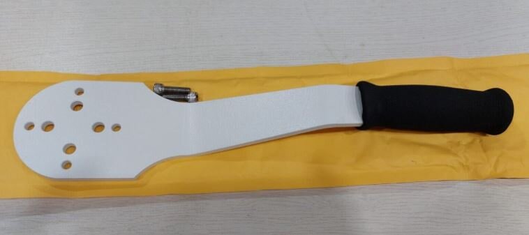

J'ai une porta II et une lunette de 100mm, ça passe très bien (mais il est vrai que la lunette en question, une vieille Borg 100, est très légère).
Au passage et en ce qui concerne la monture, je lui avais trouvé 2 défauts :
- les mollettes de mouvements lents, en plastique argenté, sont indignes : elles s'enfichent simplement sur les axes (il n'y a pas de vis pour les serrer...) et présentent d'emblée du jeu : je les ai remplacées très rapidement pas des flexibles courts, chinois et pas chers, avec bonheur ;
- il n'y a pas de poignée : il faut empoigner l'instrument à la main pour le déplacer...; A force de chercher j'ai trouvé ceci, ce n'est pas donné mais ça change la vie avec cette petite monture :
Chercher "Kokusai Kohki Guide Handle for Vixen Porta II/ES Twilight I Mounts" (je ne suis en aucun cas affilié au vendeur...).
A part ça, cette monture est sympathique, le système à friction fonctionne bien, elle est légère (même si la qualité du Vixen chinois n'a plus grand-chose à voir avec le Vixen japonais...).

il y a 6 minutes, Vesper a dit :

il y a 7 minutes, Vesper a dit :
Si on avait du Vixen Japon pour la Porta II, ce serait le top du top, mais bon, elle sortirait (logiquement) au double du prix, donc faut qu'on fasse avec nos moyens de pauvres amateurs...

Le 25/12/2023 à 23:18, Unospe a dit :
En tous cas pour la poignée c’est top effectivement, je vais regarder un peu, pour l’instant je n’en ai trouvé qu’aux US
Je l'ai achetée sur Ebay à un vendeur singapourien, aucun souci si ce n'est le prix (> 100€, avec le change...). Mais ça apporte vraiment beaucoup à cette Vixen Porta II.

Il y a 2 heures, Vesper a dit :
Effectivement j’en ai vu sur eBay
et sur CN y’en a pleins qui l’utilisent…
je garde ça dans un coin de ma tête merci ;)
