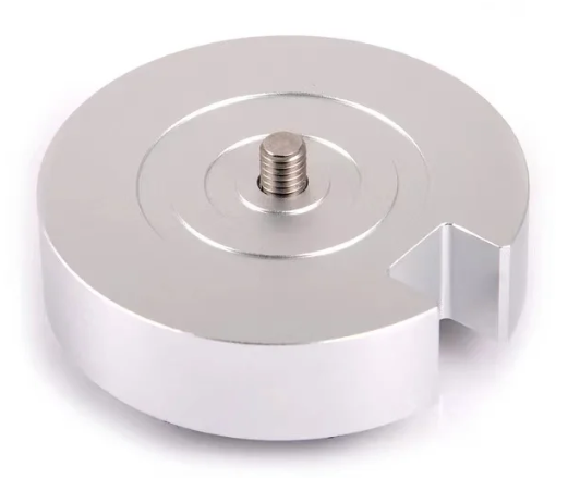

Si je comprends bien le descriptif, la platine vixen-style n'est pas fournie (?).
Et effectivement, à 195€ c'était une très belle affaire ! :)
Ah oui :) J'avais pas réfléchi bien longtemps pour lui prendre la monture, et j'aurais vraiment pas du la revendre si j'avais su... Je vais essayer de voir si il en a encore en stock pour lui en racheter une. C'est lui qui avait inventé le système giro de mémoire ;) Oui il faut acheter une platine vixen, et si tu la monte sur un trépied skywatcher type HEQ5, il faut absolument cet adaptateur qui rajoute un peu de budget

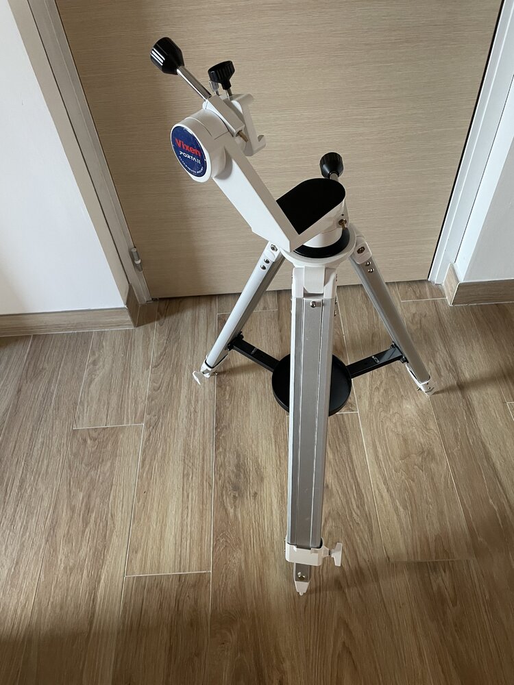

En fait j’aime bien ma porta2, j’ai pas envie d’en changer car elle est fluide, légère et agréable à utiliser.
Donc si je dois changer  de monture je prendrai celle que tu mentionnes mais ça serai pour la ts125, merci pour les liens ça pourra peut-être me servir.
Par contre si c’est pour pour la ts100, bah on perd le côté gng je trouve.
Au pire je pourrai changer le trépied pour du berlebach mais je pense que celui d’origine c’est kifkif avec un berlebach report faut taper dans les modèles berlebach UNI mais un peu plus lourd…à voir…est ce que je prends le risque?

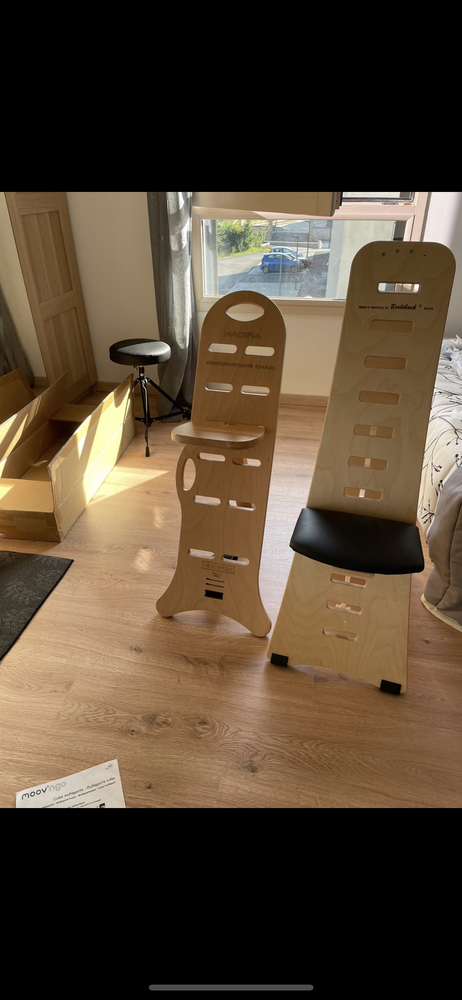

@Skywatcher707 j’ai eu les deux chaises; la geoptik est très bien mais je préfère la berlebach :
-plus de positons d’assises surtout en bas
- monte plus haut
-plus stable
-le petit coussin pour mon derrière
En fait j’avais acheté la geoptik pour la position semi-allongé pour utiliser les jumelles mais je ne l’ai jamais fait car le dossier est trop petit on se retrouverait avec la tête dans le vide
Par contre la geoptik était plus transportable et il y avait une poignée sur le côté bien pratique contrairement à la berlebach qui n’en n’a qu’une au dessus

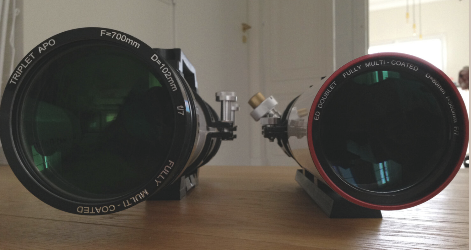

C'est la photoline 102/714 ? Parce que si oui, elle n'a pas une si grande focale que ça pour la porta 2, il y a moyen que ça passe en tournant délicatement les mollettes et en équilibrant vraiment bien la lunette lors de fort grossissement :refl: Tu grossis à combien la plupart du temps ? Car si c'est pas tant que ça, pas forcément besoin de se tracasser, en attendant peut être une monture plus costaud. Et si jamais, je pense que c'est une monture qui se vend bien si tu passes à plus gros.
Je pense que l'acheter pour voir comment elle se comporte sur la monture est vraiment une bonne idée :be:

Oui ça serait celle-ci. C’est ce que je me dis aussi car pour la 80/560 c’est ultra-stable.

Merci pour cette photo (même si on est ensemble hors sujet) car je me rendais pas du tout compte de la taille de la Berlebach, sachant que c'était aussi un bon/beau produit. Me concernant, vraiment trop volumineux pour de "l'itinérance" et la poignée latérale de la Nadira est un gros plus.

Oui la geoptik est plus transportable ;)

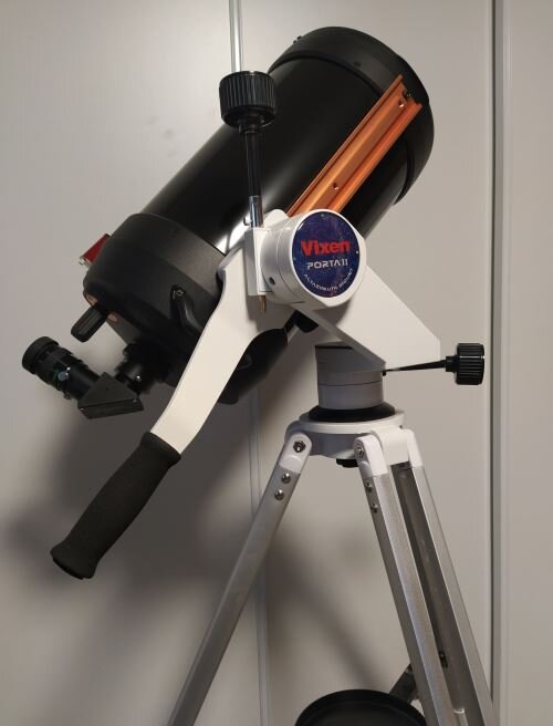

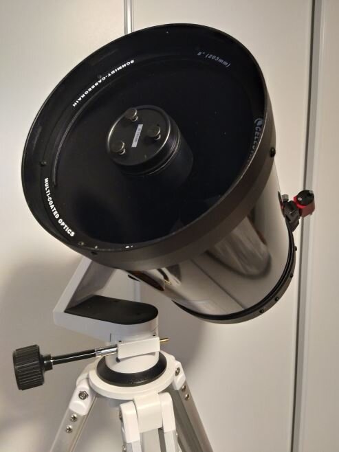

Je trouve aussi. Pour finir de polluer le sujet de @Unospe (quoi que : ça parle de Porta II...), je viens de prendre deux photos de mon C8 sur cette monture :
L'ensemble est stable, fluide, aucun brandouillage ou vibration. La barre-poignée est un gros plus.
200mm et je peux soulever le tout d'une seule main (et je ne suis pas Popeye) : c'est un excellent grab'n go je trouve ! :)
PS : je vais m'orienter vers la chaise Geoptik, qui me plaît bien. Merci !

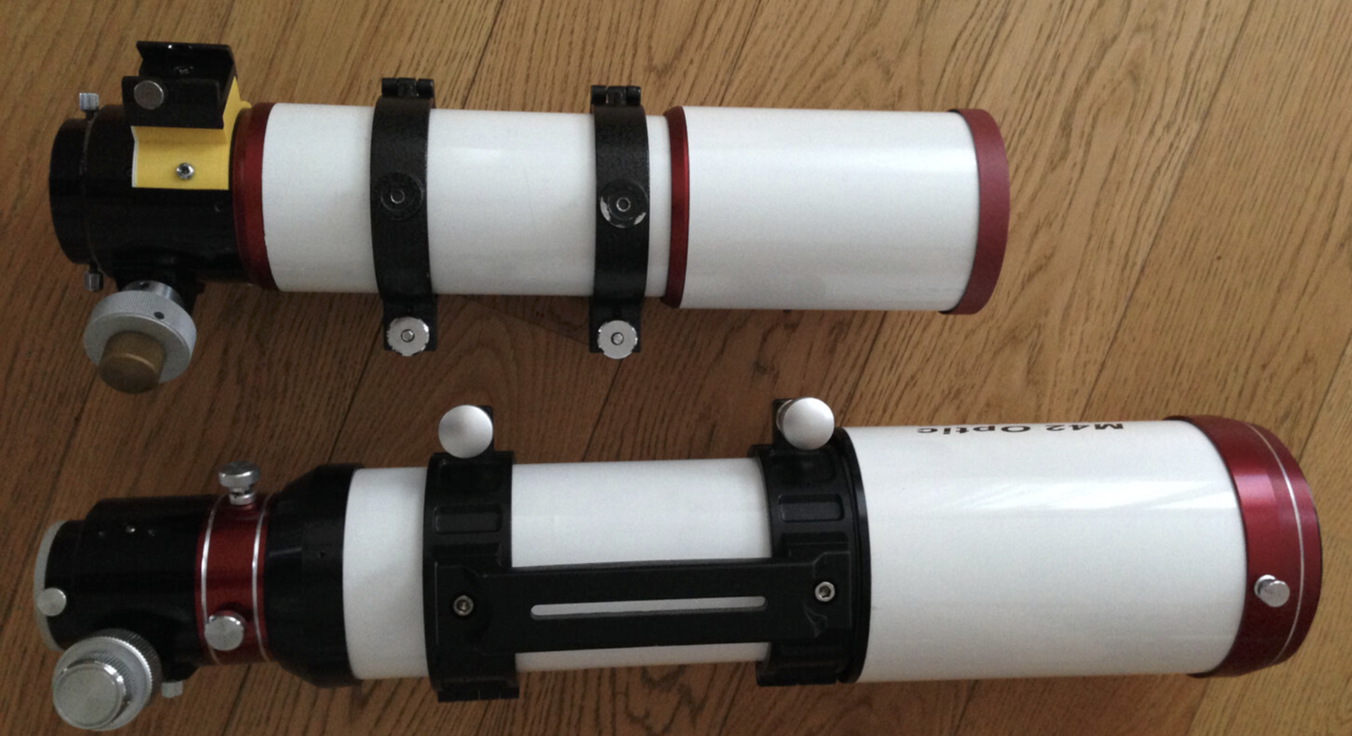

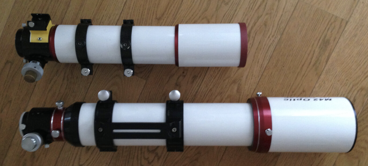

Il y a 23 heures, Unospe a dit :
En fait de 80 à 100 il y a quand même un sacré gap je trouve
oui et un sacré gap dans la mise en œuvre aussi.
La 102/700 était trop volumineuse et hélas impossible à monter sur mon alt az celestron.
Comme ça, on dirait pas, mais ces 20mm font une sacrée diff.
Je l'aurais pourtant bien acheté à son propriétaire
*pare buée rétracté
*pare-buée déplié
Modifié par olivufu
il y a 58 minutes, Unospe a dit :
@Vesper c’est quand même de bonne augure si la porta supporte le 200mm, même si la tsoptics est plus longue elle doit être plus légère !
Tout à fait :
- C8 : longueur du tube = 43cm, poids tube nu = 5,9kg.
- TS 102 /714 : longueur = 60cm, poids nue = 4,5kg.
Ajoutons 1kg (pour calculer lourd) de renvoi coudé, oculaire, chercheur...: pour le C8 je dois être à près de 7kg, et ça reste vraiment bien stable, fluide et confortable. Avec un bon kg de moins la TS102 sera à l'aise, malgré ses 20 cm de longueur supplémentaire.
Par contre avec une tête binoculaire là non, je pense que ça ne passerait plus, surtout à cause du porte à faux...
Et quoi qu'il en soit la poignée optionnelle me paraît indispensable (sinon il faut empoigner le tube pour pointer les objets : c'est la grosse lacune de cette monture).

Effectivement la je me rends mieux compte!!
j’étais plutôt enthousiaste mais là avec tes photos ça me freine pas mal!
merci
 Du coup vu les photos de la 100 mm par rapport à la 80 ça me fait un peu peur quand même…
Il y a 11 heures, Vesper a dit :
C’est un plus je vais voir à l’usage si j’opte pour cette poignée :)
il y a 7 minutes, Lune cendrée a dit :
qui doit être plus lourde que le doublet
c'était pas tant la différence de masse que je voulais mettre en avant, mais plutôt celle de volume et de dimensions que l'on ne perçoit pas toujours aisément sans photo comparative. Et cette 102 n'était pourtant pas des plus grosses.
2cm, mais parfois à quel prix ; il faut juste avoir conscience des conséquences annexes :)
Et bien sûr, loin de moi l'idée de te refroidir dans ton projet @Unospe ;)
