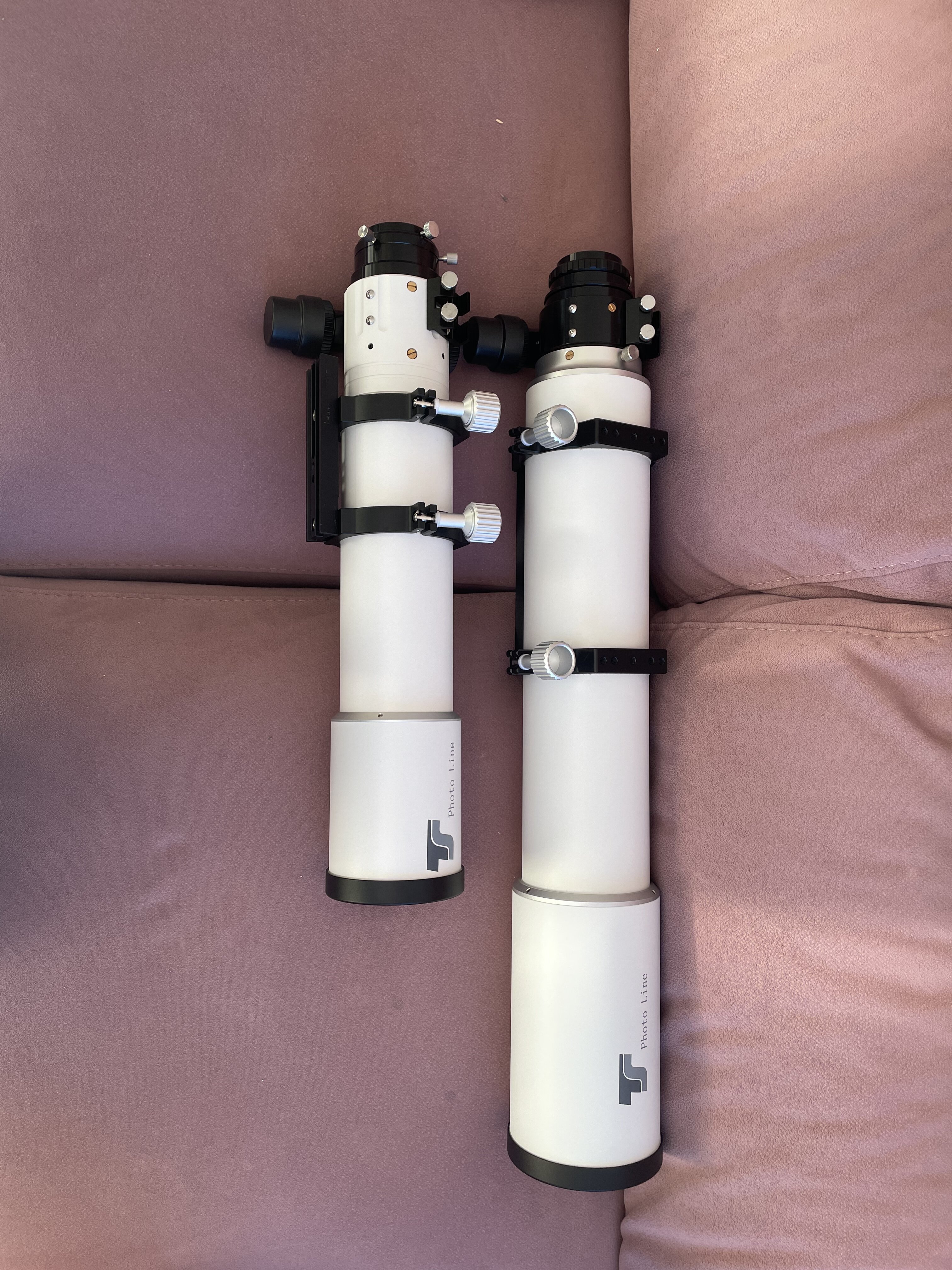

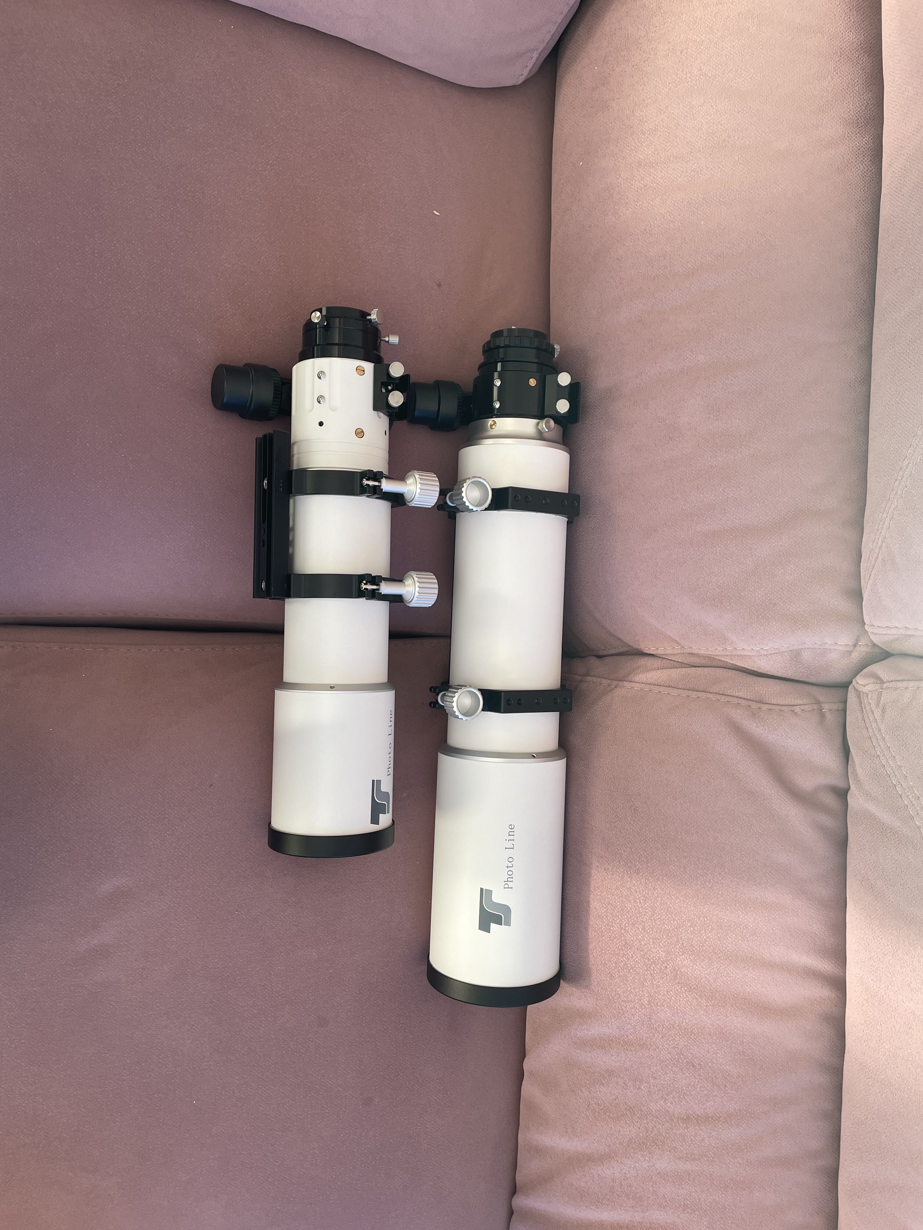

Bon alors je vous fait un petit retour :
Voici déjà la différence de taille entre la 80 et la 102, pare buée replié puis sorti.

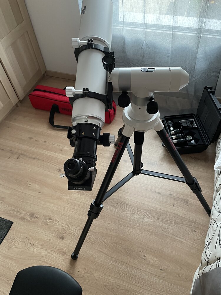

Concernant les vibrations avec la porta2 :
(pour rappel pas de vibrations avec la 80)
Verdict  ça vibre. À faible grossissement ça passe mais je compte utiliser ma lunette à 150 et les vibrations sont trop fortes pour moi.
Du coup j’ai acheté le trépied vixen app TL130. Ce trépied est une merveille de simplicité, légèreté et solidité :)
mais ça vibre encore trop à mon goût :( c’est bien dû à la monture.
Du coup je cherchais une autre monture tout en gardant mon trépied app TL130 et je suis tombé sur la vixen apz.
 Et la c’est le super combo !!!
Cette monture et tout simplement géniale. Les mouvements sont fluides et doux, les  mouvements fins sont top .
De ce que j’ai compris, on peut la modifier en achetant des éléments pour en faire une equato. Et il y a un emplacement à piles pour une motorisation sur un axe je pense…
bref, ma porta2 est à vendre!10E89E7A-450F-49CE-937A-C8121EDC0CF0.thumb.jpeg.625074e19cfc74537ab136ccb5571d5e.jpeg
bon ciel !

Ca m'a l'aire d'être du très bon cette Vixen, elle peut prendre en charge 8kg,  on peut mieux évaluer les éléments la constituant sur la vue éclatée sur le site Bresser : https://www.bresser.de/fr/Astronomie/Accessoires/Montures/Monture-APZ-Vixen-avec-Accouplement-a-Friction.html
On est pas loin d'une Rowan AZ75 une copie de la AZ 100  (j'ai plus utilisé la AZ100) à mon avis niveau fludité et résistance aux vibrations, d'ailleurs en terme de prix la Rowan sans encodeurs est à 400€ de plus et donnée pour prendre 15kg.

il y a une heure, Unospe a dit :
Tu as pu comparer le trépied vixen app TL130 avec un skywatcher HEQ5 niveau vibration ? Ca m'intéresserait bien de prendre le vixen qui est plus léger et transportable, mais je ne sais pas ce que ça donnerait niveau atténuation de vibration. Comme ça je vends mon skywatcher qui est un peu lourd avec la monture que je laisse toujours dessus. Pour visser la monture sur le trépied, c'est aussi une vis 3/8" qu'il y a dessus ?
En tout cas jolie setup ;) Tu auras de quoi bien t'amuser avec ça. La monture me fait penser à une AOK AYO II aussi.

 Non ça n’est pas du 3/8 c’est le pas de vis spécifique à vixen
pour la comparaison avec le trépied eq5 c’est difficile de te répondre…j’aurais tendance à dire que le eq5 est un peu plus solide
j’ai toujours voulu une ayo, avec cette vixen on est dans le même délire j’suis vraiment content :)

Mince, et pas moyen de changer cette vis ? J'aimerais bien testé ce trépied avec ma giro ercole mini :)
L'AOK AYO II me faisait aussi bien de l'oeil, mais pas mal plus chère et plus lourde aussi que la giro.

La actuellement avec le trépied skywatcher HEQ5 + la giro ercole mini, en 1/1.5sec grand max les vibrations sont atténués. C'est top et très rapide.
Il y a 10 heures, Astro-N5 a dit :
Je vais regarder ça pour être sur mais je pense commander le trépied pour voir ce que ça dit :) Il a l'air top, et si je peux enlever quelques kg à l'ensemble se serait cool.
je viens de tester et c’est pareil pour les vibrations. Gros max 1,5 s et en tapant directement dans le RC
sinon en tapant le trépied ou en recentrant la lunette c’est 0,5 à 1s gros max.
l’avantage du trépied vixen outre le poids réduit, c’est son encombrement et sa facilité de mise en œuvre

OK c'est de bonne augure.
Par contre je crois que la focale de ma lunette est plus longue, et j'ai la bino qui rajoute de la hauteur au niveau du RC, surtout quand je mets l'hélioscope.

je sens que je peux charger encore davantage le RC sans pb, je ne me ferai pas trop de souci avec ta config. Après si c’est juste pour gagner du poids par rapport au trépied eq5 est-ce que ça en vaut la peine? Toi seul le sait.
En tous cas l’apz est d’une fluidité exceptionnelle et on peu régler la friction à sa guise avec une clé btr à l’instar de la porta2. Je fais des essais en diurne et c’est un régal à utiliser
Niveau poids sur le RC ça devrait aller. C'est plus la hauteur de l'ensemble qui me ferait un peu douter.
J'aimerais gagner en poids oui et aussi j'ai remarqué que ton trépied a un système de verrouillage rapide lorsque tu déploie les pieds ? Ça m'intéresse bien sa aussi :)
Ah je te crois pour la monture ! Elle a l'air bien robuste et niveau vibrations j'imagine que c'est excellent. Et le jour où tu veux monter plus gros, style un 200mm, tu peux sans problème. La giro ercole mini ne démérite pas non plus à ce sujet, j'ai été surpris et très satisfait, très fluide et absorbe très bien les vibrations aussi ;)
Il y a 3 heures, Astro-N5 a dit :
 Oui c’est ultra rapide et sécurisé
franchement le top
Je l'ai toujours dit une Porta 2 ou une Twilight I pour un tube de 100 mm c'est trop limite.
Ce n'est pas tant le poids le problème mais le porte à faux du tube.
Un bon trépied peut améliorer mais ne solutionera que partiellement l'atténuation des vibrations.
Règle d'or : la monture doit être disproportionnée au tube qu'elle porte (en gros elle doit supporter à minima 2X le poids du tube porté).
Salut @Astro_007
entièrement d’accord avec toi du coup !
maintenant ça match bien avec ma nouvelle configuration mais c’est bien moins gng que la 80 sur porta2.
Je vais tester les apm xwa 100 degrés sur cette lunette on va voir ce que ça donne :)
