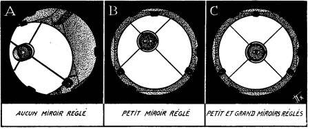

Ce que je trouve curieux, c'est que tu n'as jamais utilisé de télescope mais tu as commencé par faire une collimation au laser.
Pourquoi pas plus simplement et basiquement à l'oeil ?
Peux-tu faire une photo (en enlevant l'oculaire )  du petit miroir genre celle là à travers le porte oculaire ?
