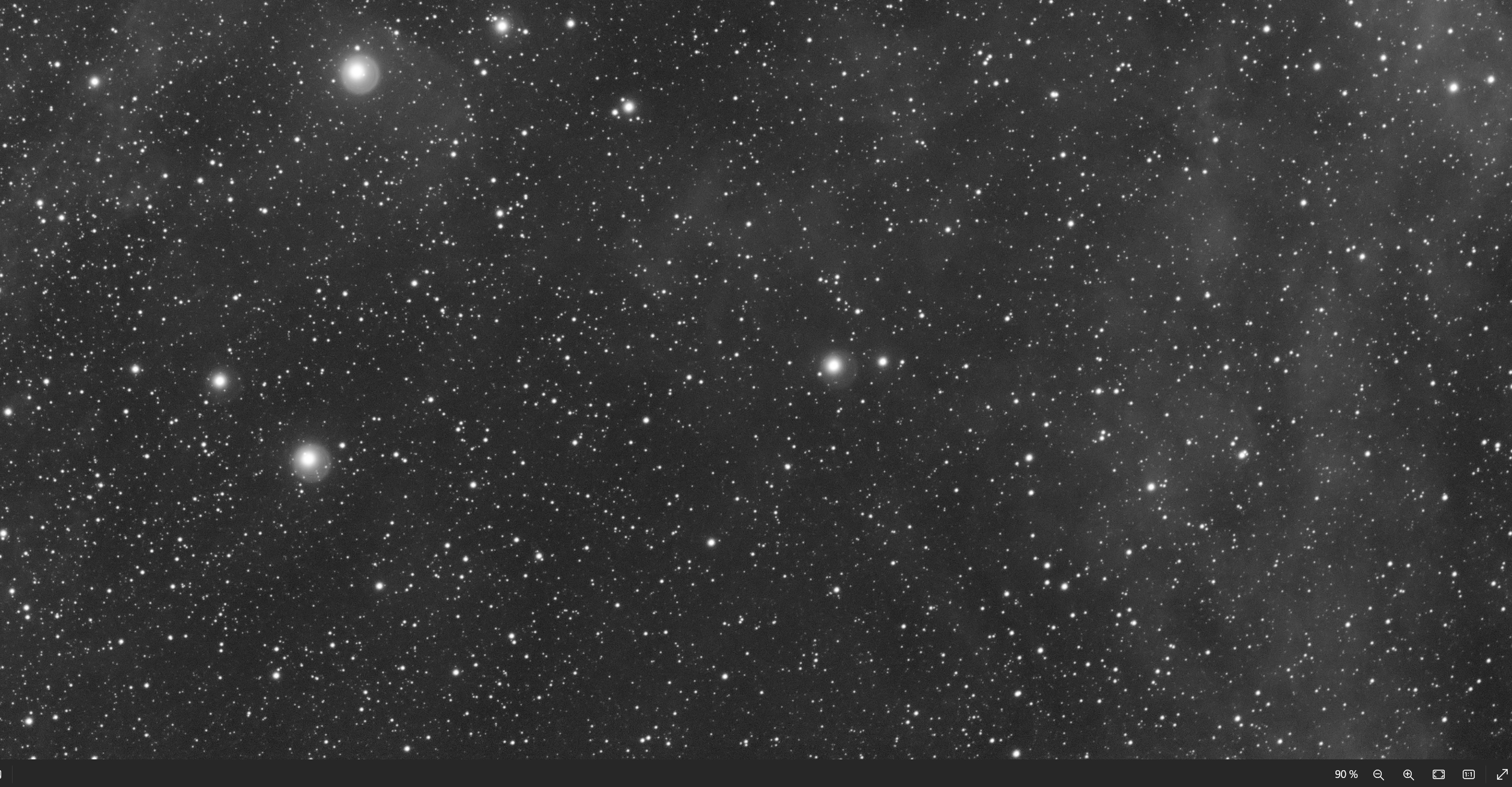

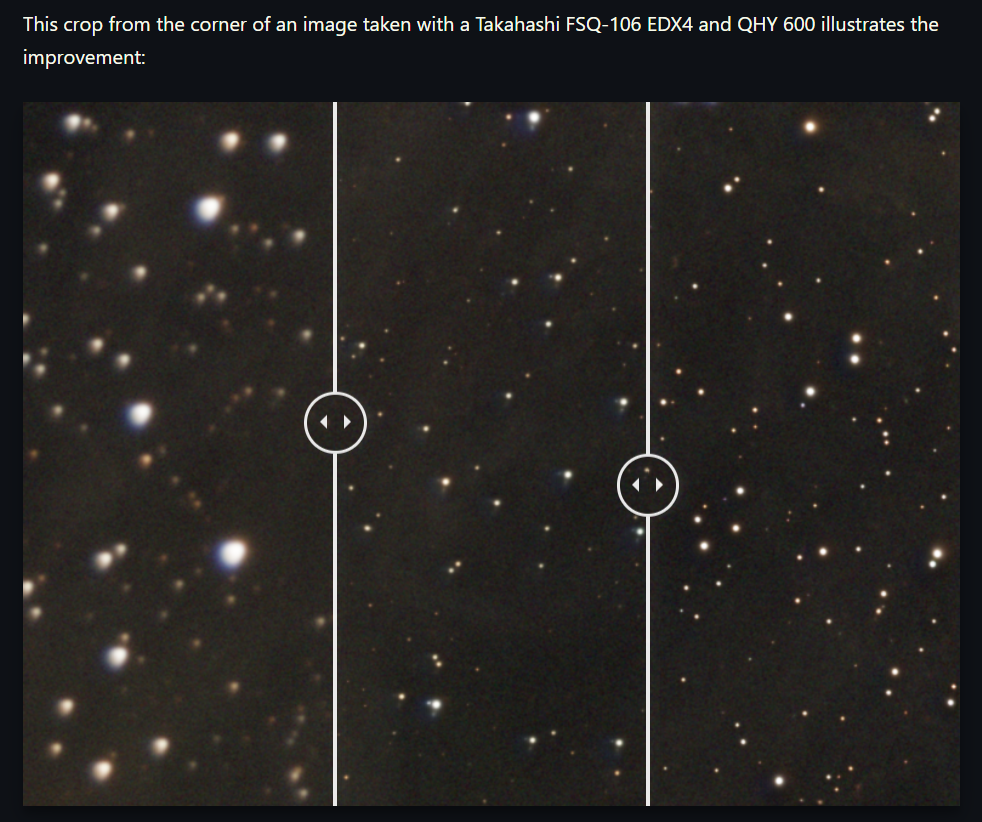

J'étais sur le site de Mr Croman Russell pour voir la durée de la période d'essais de BXT et oh surprise, ce petit crop en illustration. J'ai absolument pas besoin de dépenser 8464 € hors frais de port pour ça..
