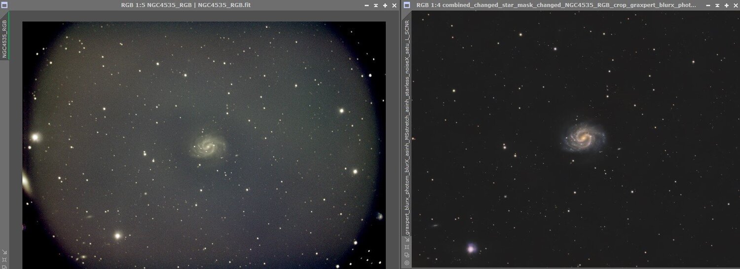

Galaxie NGC4535 - C8 - Asi294mc Pro - 02/05/2022
J'aime bien celle là aussi 😁
C'est clair qu'en 2022 y avait un problème de flat !! T'en as pas mal comme ça et GraXpert fait un travail de dingue !
Il y a 2 heures, shibon a dit :
Merci :)
Oui j'ai progressé niveau flats depuis mes débuts et c'est tant mieux :D

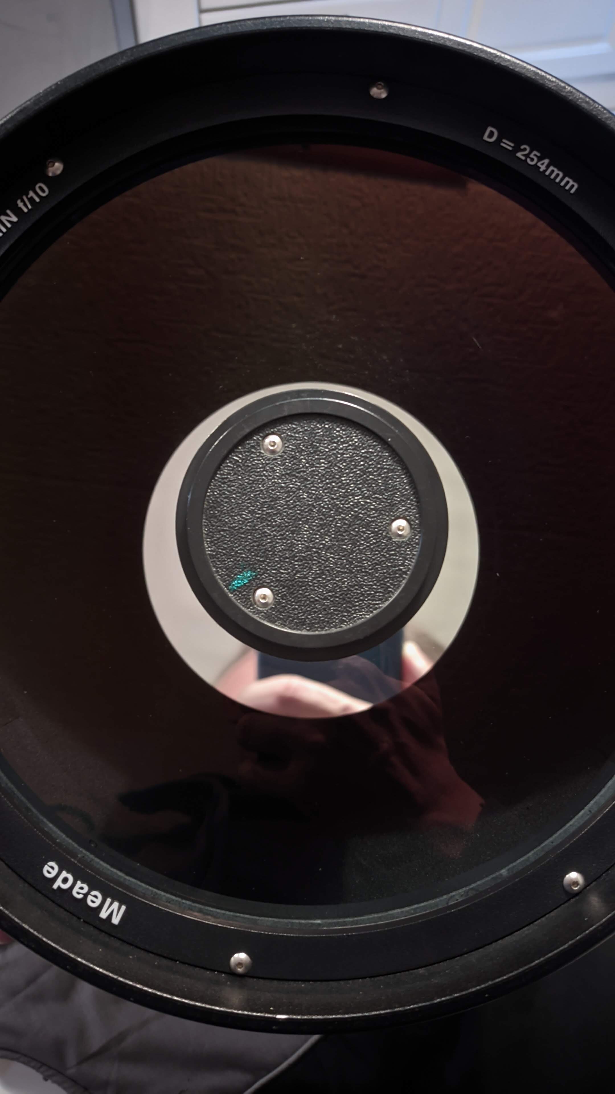

Meade 10" en cours.
Lame de Schmidt démontée.
Y a plus qu'à coller la feutrine.

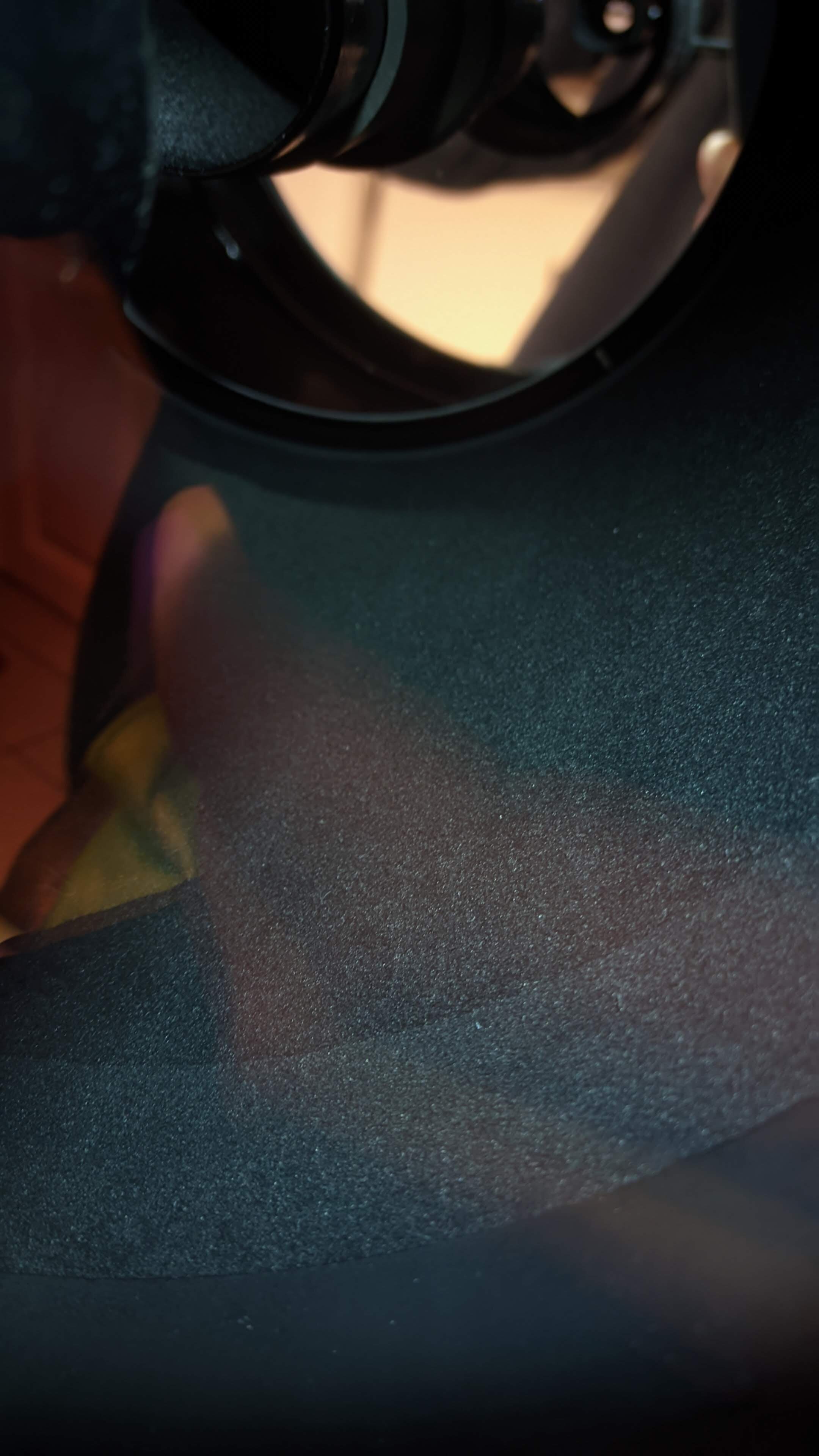

Là c'est avec le revêtement d'origine, peinture noire mat... Mais avec reflets quand même.
La zone blanche sur le miroir primaire c'est la buée.
Je venais de le rentrer du garage.

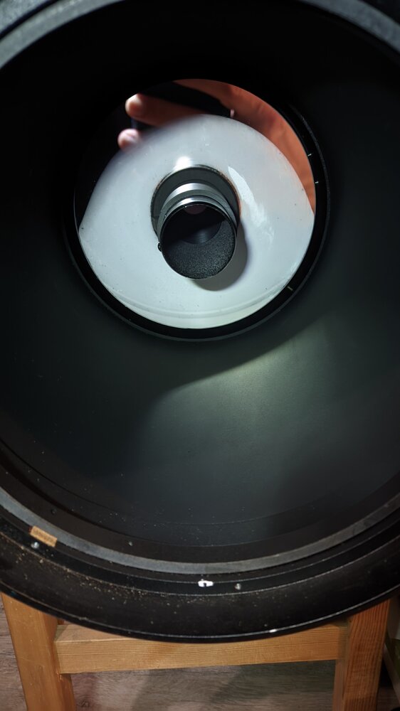

Enorme ces reflets, enfin je trouve, quoiqu'une étoile c'est quand même moins lumineux, velours autocollant , ca prend pas trop la poussière, je dis ça car quand
j'étais gamin je m'étais construit une boite de 4 spots, cette boite était entouré de velours et ca prenait pas mal la poussière ... l'époque du disco  !!!!!
il y a 24 minutes, TuxAstro a dit :
La poussière aura pas plus de facilité à passer à l'intérieur du tube avec la feutrine que sans.
Y a toujours la lame de fermeture devant.
Verdict dans un an si vous voulez 🤪

Voilà le Meade 254 avec son nouveau revêtement en feutrine.
Il restera à faire le Newton 150mm.
Plus de taff à démonter et à remonter.
Ferai ça le weekend prochain.
