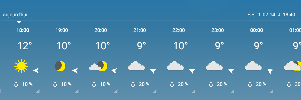

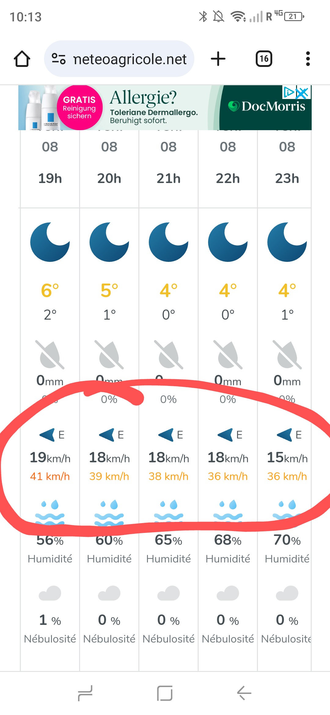

Ha oui dégagé mais fort vent d'est.
Et comme ton jardin est bien dégagé, ça va impacter la monture.

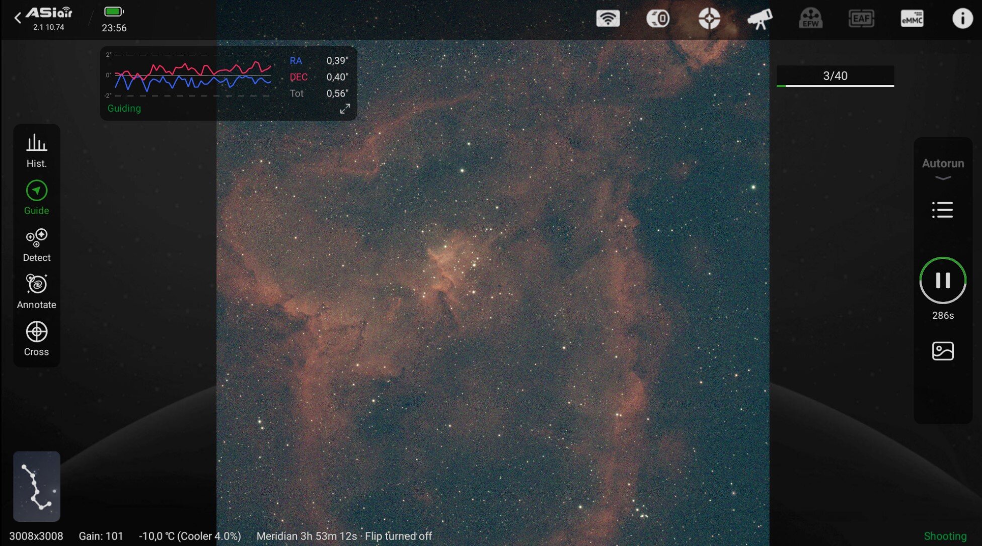

Exact ! La nuit dernière, je guidais à 0,56. Je suis descendu à 0.40 et d'un coup ça monte à 2,40. Ça me l'a fait 2 ou 3 fois ensuite c'est revenu en dessous de 1 pour le reste de la nuit.
Soit c'est rafale de vent soit problème autre

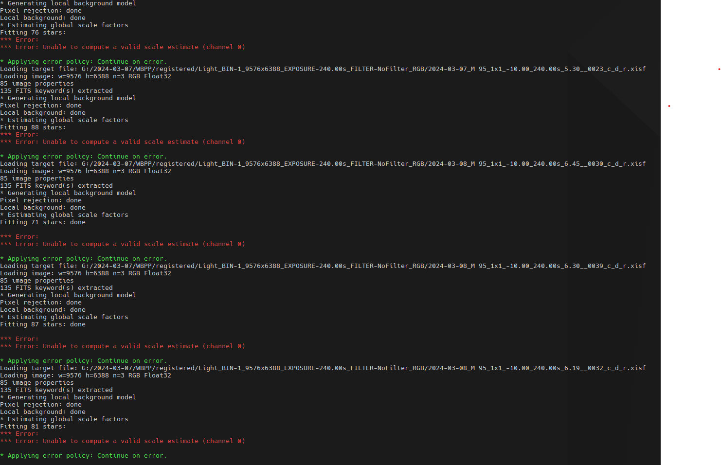

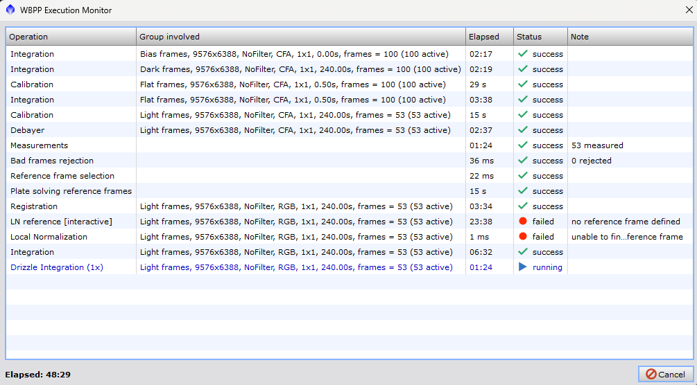

WBPP refuse de me faire la LN:
Qualqu'un a t'il déjà eu ce problème?

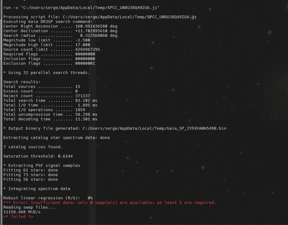

manifestement, rien ne veut marcher, même pas SPCC:
J'ai regardé pour le problème précédent, je vais quand même pas réinstaller Pix?!!!

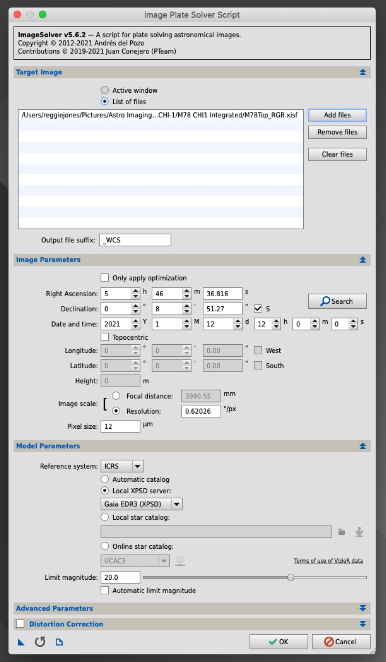

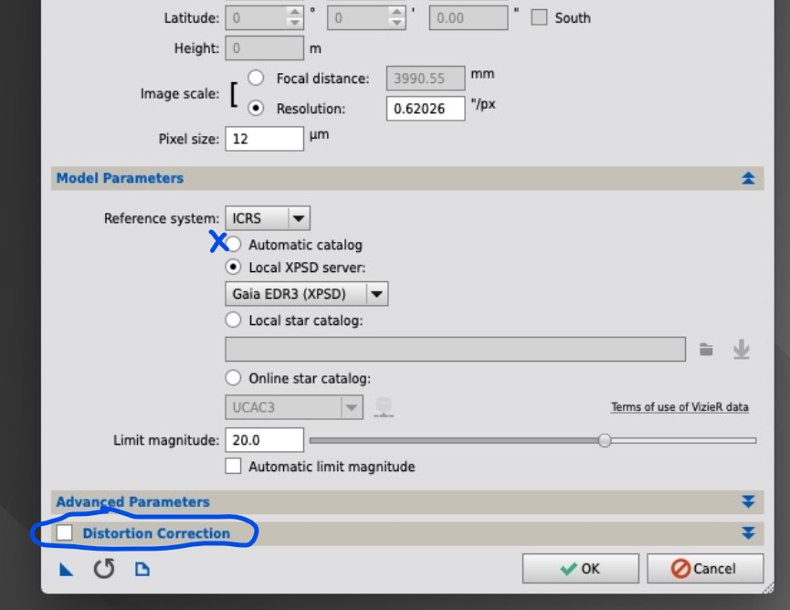

Déjà eu le tour avec Image Plate Solver script.
J'ai décoché la correction des distorsions optiques :
Cocher aussi Automatic Catalog.
Depuis plus de soucis.

Serge, tu as essayé en faisant le reset de la fenêtre  SPCC ?
Sinon, moi quand ça m'arrive, je bricole les paramètres avancés de sensibilité, détection de pixel, SNR mini...en partie basse...
Et parfois, il faut que je me passe de faire de retrait de gradient AVANT...

Une piste qui fonctionne bien aussi:
- image de départ linéaire
- retrait de gradient
- BlurX en mode correction only
- image solver
- SPCC
- BlurX en mode normal avec quasi rien pour la correction des étoiles vu qu'il y a déjà une passe de correction.
A tester....
- image solver
- SPCC
A tester....
Alors moi, à chaque fois que Solver ou SPCC m'a fait la blague, je ne fais QUE le Staralign/ Dynamicrop, avant tout autre chose...et la ça passe ....
