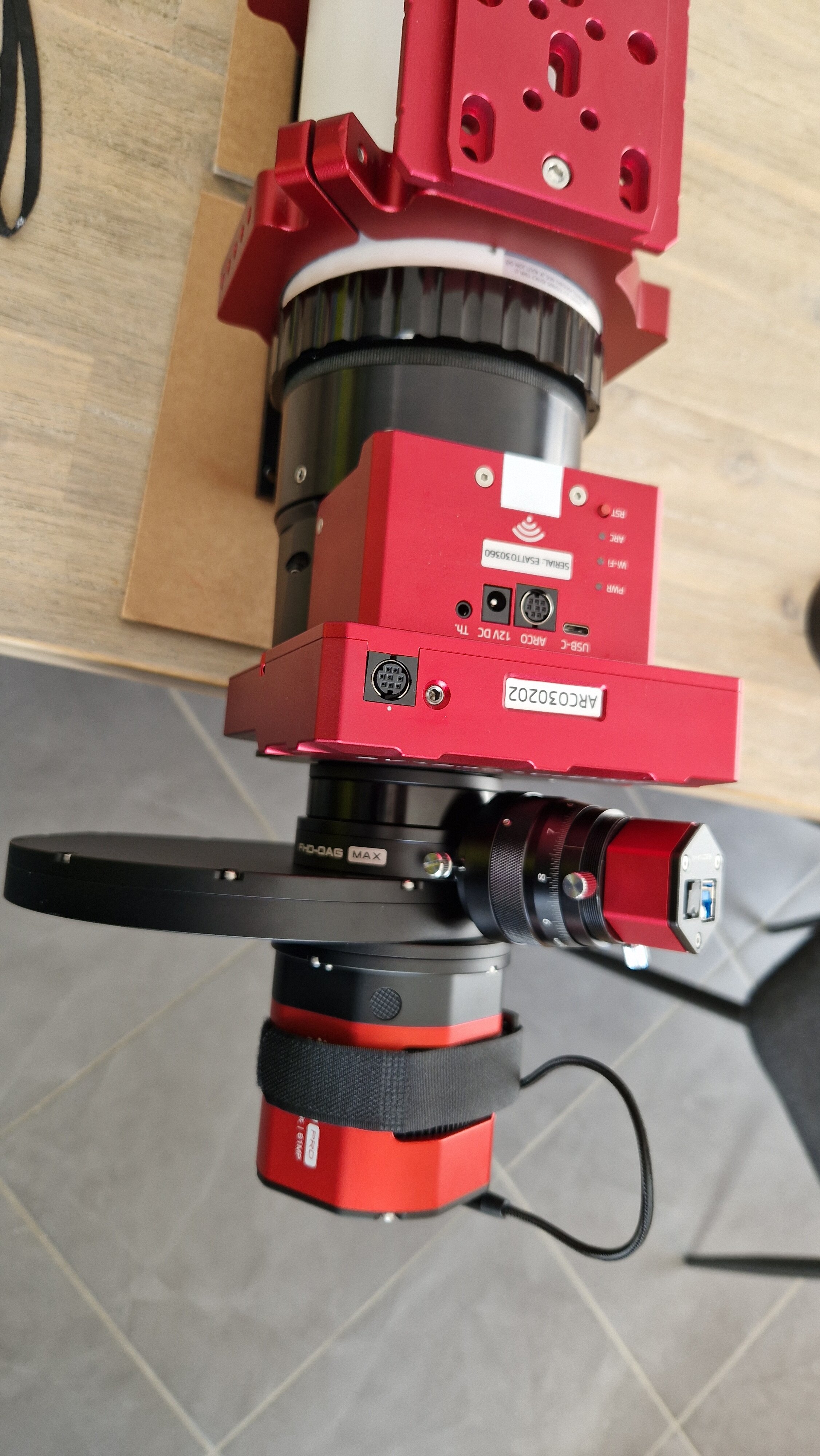

Je me permet de vous partager mon projet de modification d'une FRA600 pour un REMOTE performant.
Le But est un REMOTE en Espagne pour cet été et dans ce projet je pars d'une feuille blanche !! C'est plaisant MDR!!
Le but est d'avoir quelque chose de fiable sans prise de tête mais aussi performant !! J'avais le choix par exemple de partir sur mon 250 F4 OOUK ou j'ai fait quelques modifications aussi mais clairement trop peur de la collimation qui bouge dans le temps !! DONC out les Newtons.
Le choix est donc orienté vers une Lunette et encore pour de la simplicité d'utilisation, une optique type PETZVAL sans prise de tête de Backfocus.
TAKA... FSQ106 ?? bon déjà faut en trouver et clairement le PRIX ..... C'est mort!
Alors je pars vers de l'ASKAR, j'aurai aimé une optique 120mm mais ça n'existe pas en PETZVAL chez ASKAR donc je me suis retranché sur la 108 F5.6 FRA600 qui tome parfaitement bien dans ce projet.
Second Avantage c'est aussi d'être en contact avec ASKAR directement et avec qui j'ai négocié une Lunette SANS LE PO!!! oui oui c'est toujours ça de gagné!!
Cette lunette à un but particulier d'où l'envi d'avoir une lunette fiable à tout point de vue.
Certain me diront que j'aurai très bien pu mettre un petit focuser ZWO tout en gardant le focuser d'origine mais clairement la performance des focuser robotiques (PEGASUS  ou PRIMALUCELAB) m'a fait délaisser tout les autres types de de focalisation automatique qu'on ajoute à notre focuser d'origine.
Bref j'avais donc le choix entre PEGASUS et PRIMALUCELAB mais c'est le système 3" associé au rotateur qui à gagner dans ce projet.

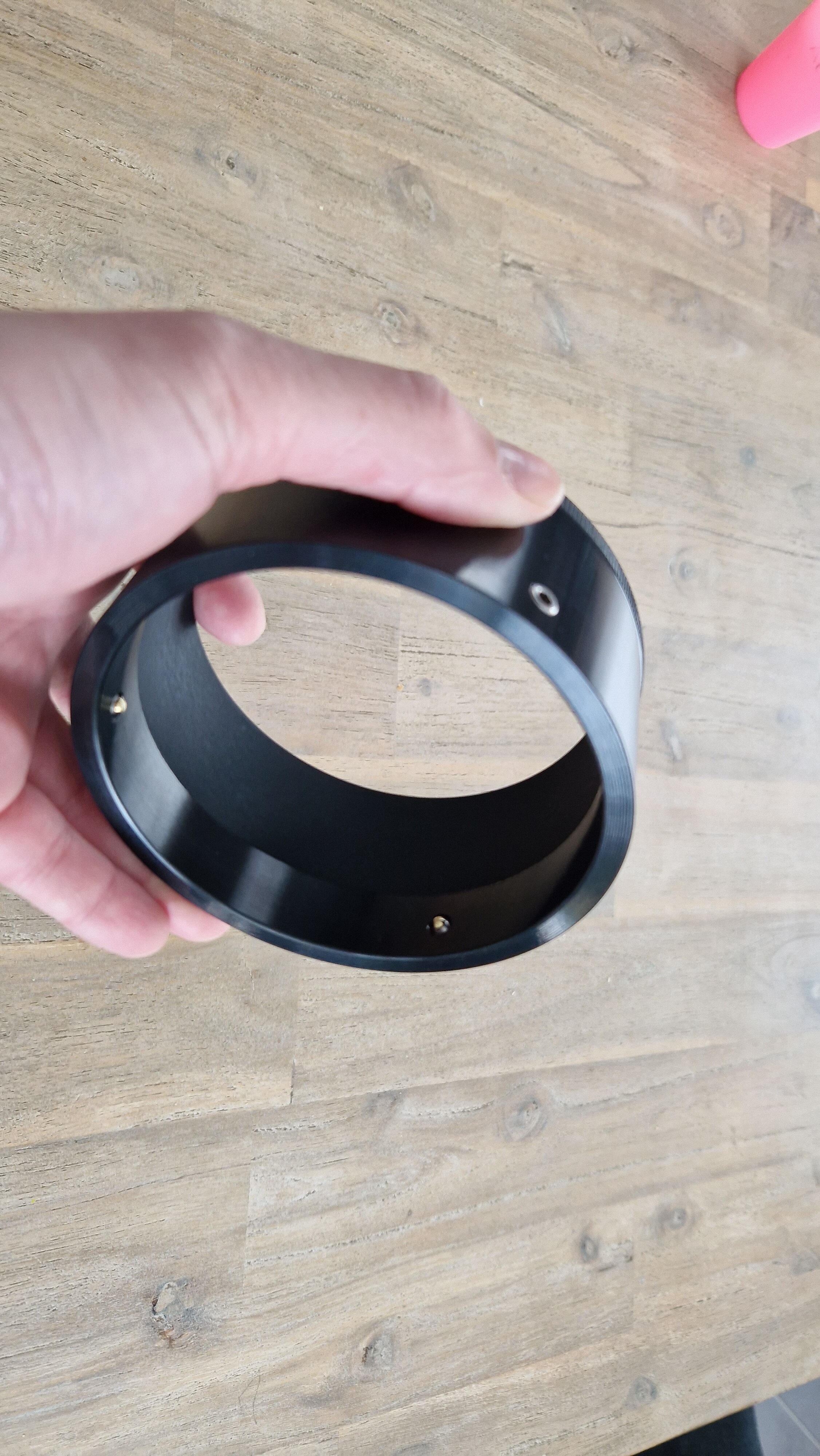

J'avais déjà l'expérience d'installation de ce focuser sur un autre ASKAR (SCA260) et je savais que je n'aurai pas trop de mal à trouver de quoi faire la bague d'adaptation.

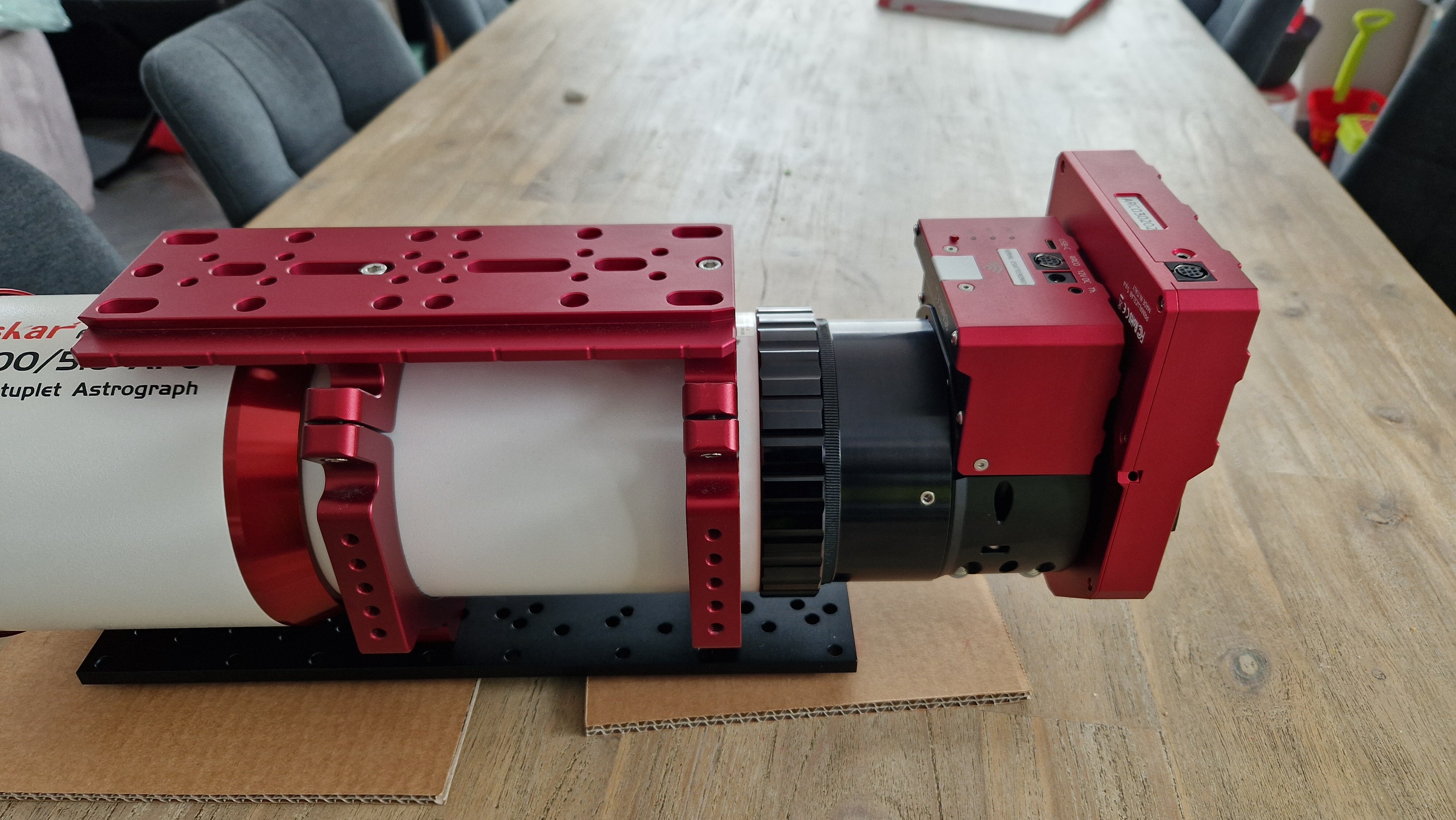

Maintenant que tout est choisi il fallait bien calculer la longueur de la bague d'adaptation pour atteindre la MAP MAIS en plus de ça garder de la marge pour ajouter une autre bague allonge après le rotateur pour permettre derrière l'ajout du système imageur AVEC DIVISEUR OPTIQUE !!
Si on n'ajoute pas de bague allonge entre le DO et le rotateur .... Bah en fait le DO vient taper dedans et le montage est impossible.
Bon là rien de très compliqué ! on prend les schémas, les mesures etc... je vous fait pas de dessins.

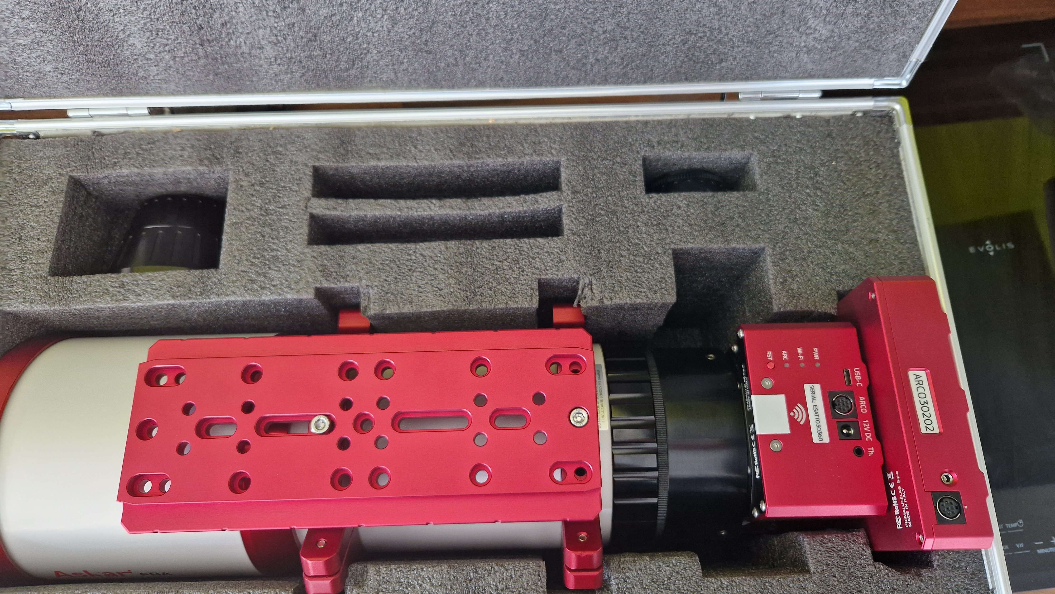

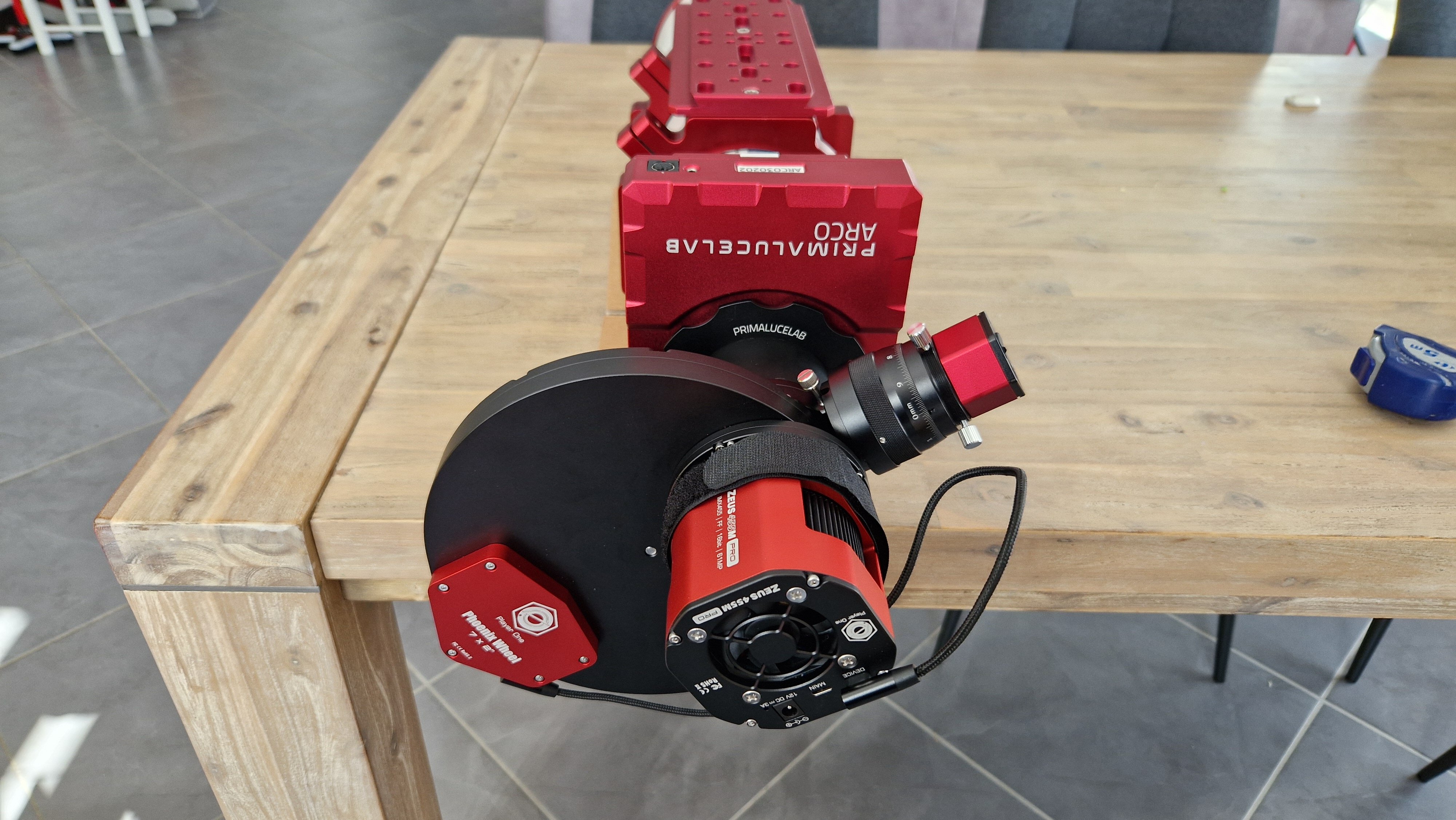

Tout est maintenant arrivé, installé et fonctionnel et je me suis dit que je pouvais partager quelques photos de ce setup qui devrait faire ses 1ère lumières dès que la météo sera bonne afin de vérifier les images, la MAP, le TILT caméra etc... AVANT le départ en ESPAGNE.
J'espère que ce petit speech  n'était pas trop long voici les photos du setup
La Bague:
Et ça rentre dans la valise
  • J'aime 5
il y a 14 minutes, AstroNOTE-Guillaume a dit :
Le But est un REMOTE en Espagne pour cet été.
Salut Guillaume. Beau projet que d'aller faire du remote en Espagne !
il y a 28 minutes, AstroNOTE-Guillaume a dit :
C'est effectivement plaisant, mais pas dénué de surprises.
Si tu n'as jamais fait de remote, tu as intérêt à bien déverminer le système en local car il peu y avoir. Quand le matériel est à proximité, ça va bien, mais à longue distance c'est moins facile. Moi qui ai mon abri en remote dans le jardin depuis plus de 6 ans, j'en ai eu des surprises auxquelles je ne m'attendais pas.
il y a 17 minutes, AstroNOTE-Guillaume a dit :
D'un autre coté, ce ne sont pas les mêmes cibles que tu vas viser. Avec la lulu, ce sera plutôt les nébuleuses, à part évidemment quelques galaxies de grandes dimensions (M31, ...). Mais il est vrai qu'avec une lulu, il y a beaucoup moins de tracas qu'avec un télescope.
J'ai quelques petites questions : le setup tel que tu le présentes n'est peut-être pas encore complet pour son départ. Quid de la résistance chauffante pour l'objectif ?
As-tu prévu un obturateur motorisé, avec éventuellement un panneau EL pour les flats ? Vu qu'en Espagne, il fait très sec, avec le vent, le matériel est vite sous la poussière. J'étais passé un jour par Nerpio et j'ai vu l'état du matériel, c'était bien poussiéreux et ça faisait un peu peine à voir.
Je suis un peu mitigé avec l'ARCO car pour l'avoir eu en main pour faire des essais, j'ai constaté qu'il ne peut être utilisé qu'avec un focuser PrimaluceLab. Sinon, ça à l'air d'être de la belle mécanique. A voir à l'usage.
Est-ce que l'ARCO et le focuser associé disposent d'un driver ASCOM afin de pouvoir les utiliser avec n'importe quel logiciel d'acquisition ? Ou ils ne fonctionnent qu'avec PLAY ?
Jean-Pierre
il y a 53 minutes, Discret68 a dit :
Du remote j'en fait comme toi depuis mon jardin depuis plusieurs année aussi comme toi.
C'est quelque-chose que je maîtrise maintenant bien Et qui ne me fait plus peur 😁
il y a 55 minutes, Discret68 a dit :
Oui il est bien entendu prévu la résistance chauffante et côté bouchon FLAT j'ai pris un wanderer.
J'ai déjà tout testé et réglé tout est opérationnel via un EAGLE 5
il y a 56 minutes, Discret68 a dit :
Côté ARCO je suis à 200% d'accord avec toi... j'en parle d'ailleurs dans ma dernière vidéo que ça me gêne énormément le fait que du matériel ne soit compatible que avec les autres matos de la même marque ... en gros un peu comme ce que fait ZWO avec l asiair... Je DETESTE CA mais fait dire que pour mon projet ça reste la meilleure solution et ça reste super efficace.
il y a 58 minutes, Discret68 a dit :
Tout est prévu comme il faut, le ARCO et l ESATTO sont compatibles ASCOM et seront pilote via le SOFT PRISM v11
Tout est déjà testé et programmé !
J'ai plus qu'à faire un test réel.
La monture sera une NYX 101 de PEGASUS
il y a 18 minutes, La Louche du Nord a dit :
question contrôle du setup tu pars sur un eagle ou miniPC ?
Emmanuel
Je pars sur un EAGLE 5...
Alors ça c'est pareille c'est bien mais ça me saoul tellement leur câble proprio !  Et en plus pour les alim y en a 2 type différent !!
Franchement c'est un peu abusé  Mais bon encore une fois ça reste la meilleure solution pour alléger le setup.
il y a une heure, Discret68 a dit :
Tout à fait ce setup sera plus orienté nébuleuse... et j'aurai encore le newton à la maison donc 😁
  • Merci / Quelle qualité! 2

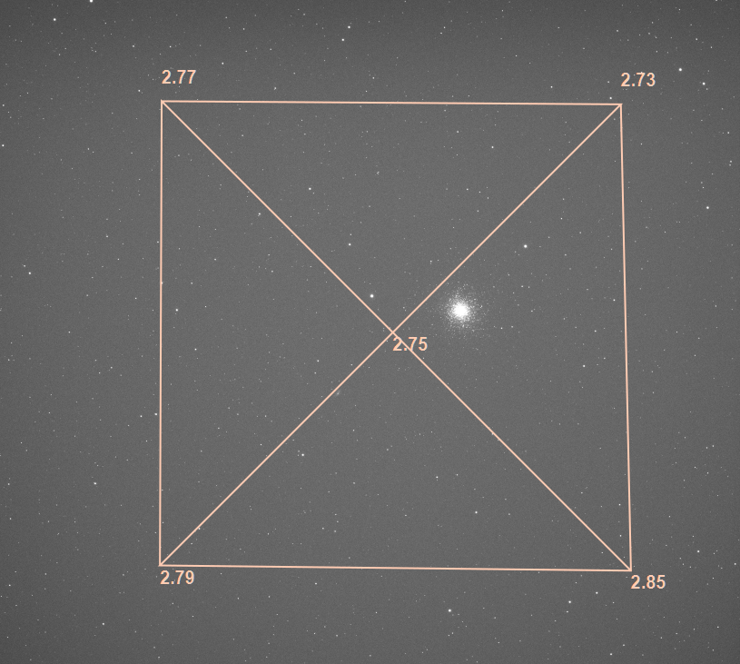

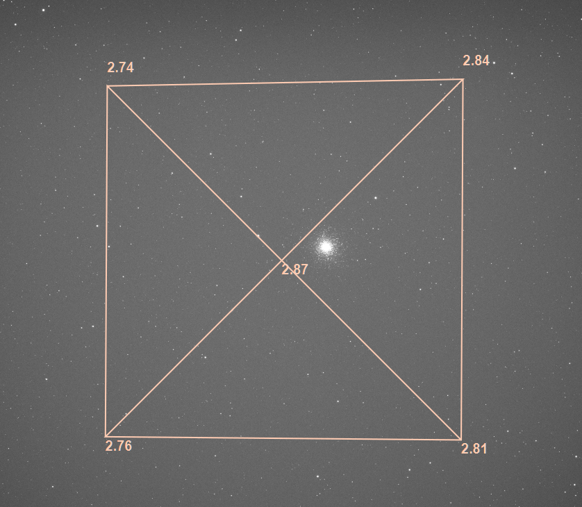

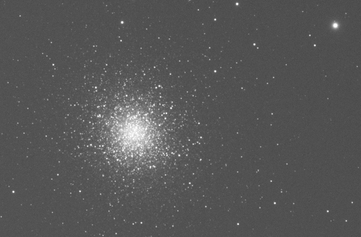

Bon j'ai fait mes 1er essais et bingo la map est pile au milieu de la plage de mouvement de l'ESATTO.
à savoir que le ESATTO a une page de mouvement de 25mm je suis à la map à 13.3mm!!!
Youpi !! et pas trop de tilt ou de coma la lunette réagit bien au full FRAME je suis assez satisfait.
J'ai 2 coins qui sont ... mais genre très très légèrement allongé (2 coins diamétralement opposés) qui me laisse peut-être penser à un peu de tilt et encore franchement je suis même pas certain mais je pense pas y toucher ..
Hate de refaire des essais les nuages sont arrivés trop vite
