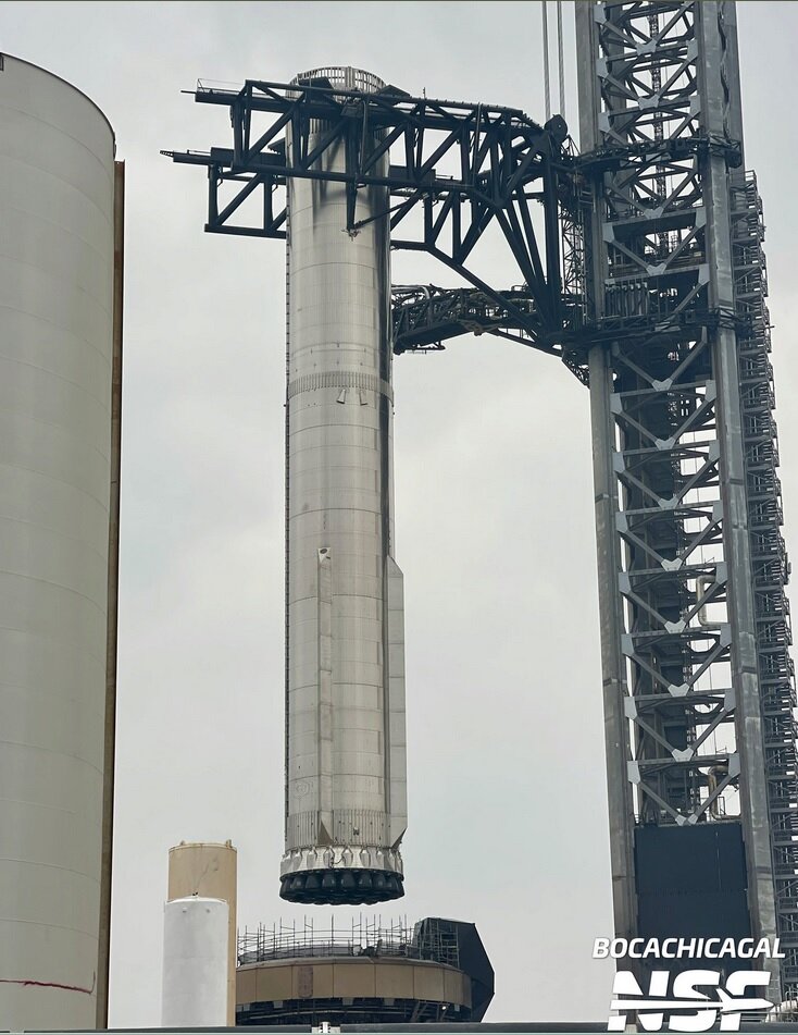

Concernant les modifications à apporter par rapport aux B10/S28, cela dépendra aussi de l'enquête, donc on ne pourra pas se prononcer.
Pour la partie connue, le B11 est complètement assemblé en dehors du hot stage ring et a passé 2 tests cryogéniques (validant la capacité à recevoir des ergols liquides.)
Le S29 est également complètement assemblé, a passé 2 tests cryogéniques (et un troisième bien plus court pour une raison inconnue,) et a passé un spin prime test (pour valider le fonctionnement des turbopompes des moteurs.)
Pour info, le B12 est assemblé sans moteur et a passé 2 cryogenic tests, les B13 et B14 sont partiellement assemblés. Les S30 et S31 sont complètement assemblés sans moteur, le S30 a passé 2 cryogenic tests, le S32 est partiellement assemblé.

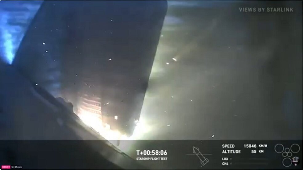

Pour le moment SpaceX doit donner des précisions sur les "problèmes" qu'ont connu le booster et le Starship lors d'IFT-3 notamment leurs manoeuvres de retour/rentrée qui ont abouti à la destruction des deux.
Il y aurait aussi des "modifications" réalisées pour les B11 et S29 qui devront servir pour IFT-4. La FAA attend que SpaceX explique lesquelles. Le vol pourrait être autorisé en mai, si toutes ces conditions sont remplies.

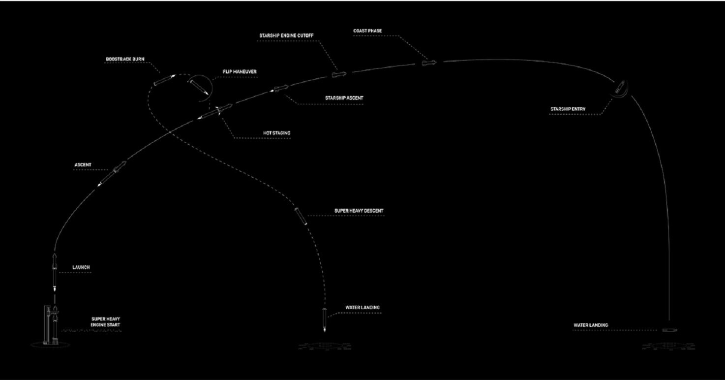

Petit résumé de la conférence donnée par E Musk à la Starbase en début de mois :
IFT-3 :
- pas d'info sur les résultats du test IFT-3
- les objectifs de l'IFT-4 devraient être les mêmes que ceux de l'IFT-3, avec en particulier un meilleur résultat avec la rentrée atmosphérique du Ship
Prochains essais :
- Dans son optimisme légendaire, E Musk espère un amerrissage contrôlé du Booster, en un point précis (il parle d'atterrissage sur une tour virtuelle.) Si cela réussi, il serait prêt à tenter la récupération sur la tour de lancement dès l'IFT-5. Il estime en tout cas à 90% la réussite de cette récupération avant la fin d'année 2024. Un peu risqué à mon avis, surtout qu'il n'y a pour l'instant qu'une seule tour de lancement en fonction 🫣
- Concernant le Ship, il souhaite pouvoir réaliser 2 atterrissages sur tour virtuelle, donc en mer, avant de tenter la récupération sur le site de lancement. Il table ici plutôt sur 2025 pour la réussite.
Outre l'optimisme habituel, je trouve étonnant qu'il estime réussir la récupération du Booster par les bras de la tour de lancement plus rapidement et donc plus facilement que la récupération du Ship. La rentrée atmosphérique serait peut-être problématique ? 🔥

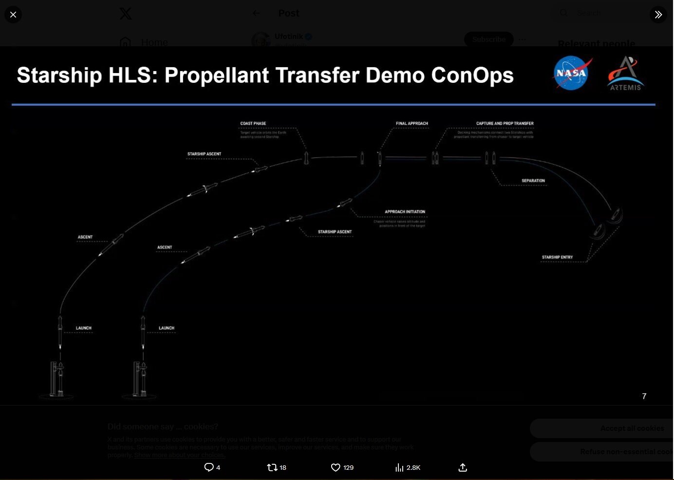

Un document NASA qui donne une idée du déroulement . Il n'est pas forcément définitif. Des bruits annoncent que cela pourrait être tenté pour IFT-5 (parmi tant d'autres opérations .... Elon ne chipote pas)
Cliquer dessus pour une taille plus grande
Il reste toujours une sérieuse incertitude pour l'opération réelle opérationnelle finale (car aucune annonce prècise ni d'Elon, ni de la NASA concernant le nombre de tanker qui seront nécessaire  pour un ravitaillement complet).
