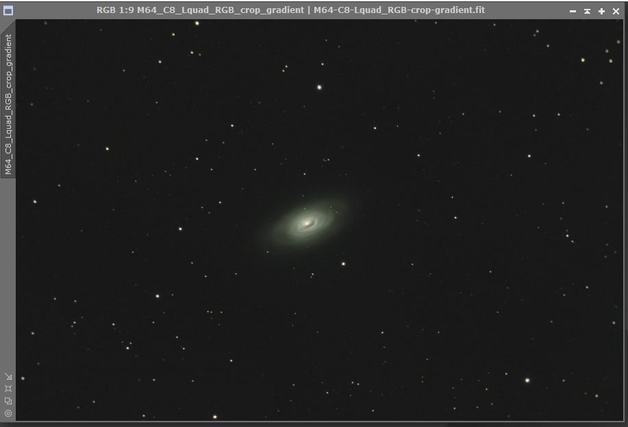

Au grès de mes pérégrination astro, je viens de tomber là-dessus ... Alors je partage ! Evidemment pas encore testé !!!
A vous de jouer

Le script fonctionne plutot bien (et mieux que EZ stretch). Il fait souvent le job (N&B et couleur) et peut éventuellement servir de 1ere passe pour GHS.
GHS reste bien supérieur en terme de possibilité et de rendu possible (pour notamment aller modifier la dynamique des hautes lumières sans toucher aux basse lumières)

il y a 50 minutes, CCD1024 a dit :
Je fais plusieurs essais pour apprivoiser ce nouveau venu dans l'univers Pixinsight.
Avec 1, 2 et 3 passes pour voir laquelle est la mieux adaptée à l'image à traiter.
