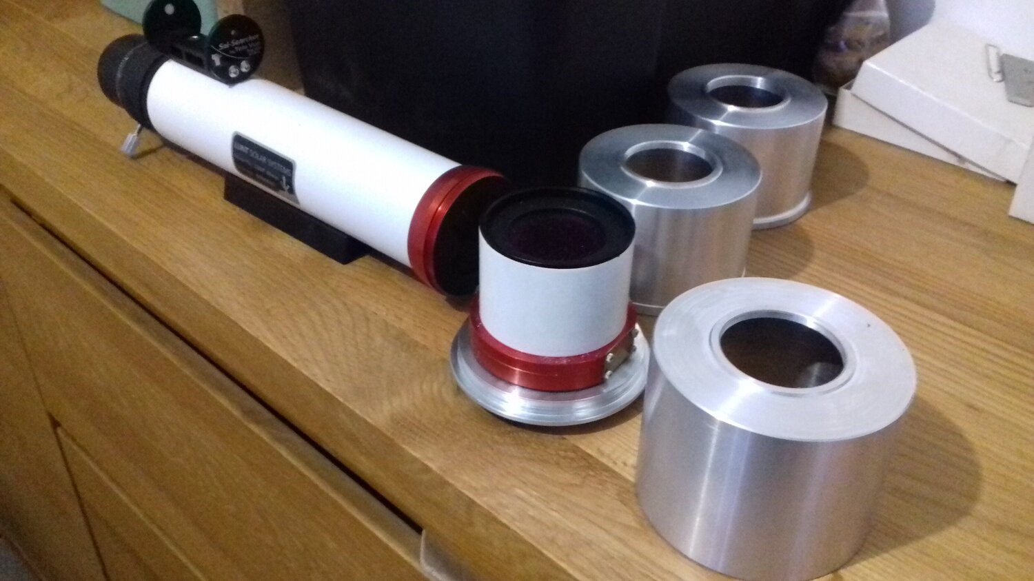

Oui, pour ce type de montage (derrière un télécentrique), il faut privilégier le modèle "blanc" par rapport au rouge. En effet, les 2 sont tiltables.
Mais sur le rouge, la base se "sépare" littéralement de l'avant de la valeur du tilt.Donc si on greffe un truc derrière, l'axe optique sera tilté du même angle, donc pas bien.
Sur le blanc, c'est l'étalon en interne qui se tilte dans son cylindre. l'axe optique global reste droit.
On peut prendre un module rouge, mais il faudra l'encapsuler dans une boite faite sur mesure, comme pour les lunt 40.
Voir photo. Pour les modules blancs, il suffit de faire réaliser 2 bagues avant et arrière.
