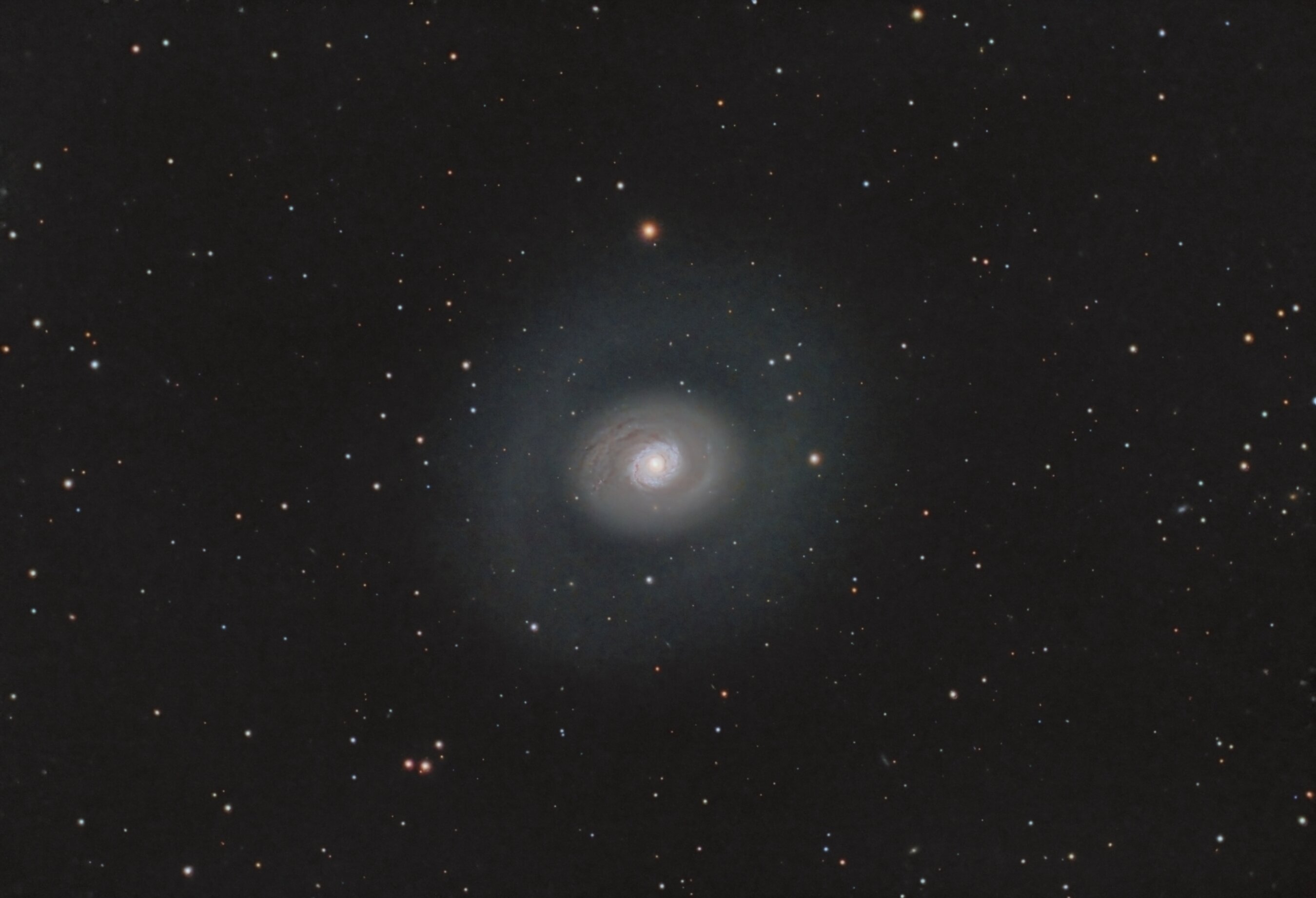

Galaxie M94 - C8 - Player One Artemis-c imx294 -Optolong L-Quad - 06/05/2024
Voici une galaxie pas évidente à traiter encore, avec sa couronne externe, située dans les Chiens de Chasse.
M94 (NGC 4736) est une galaxie spirale située dans la constellation des Chiens de chasse. Sa vitesse par rapport au fond diffus cosmologique est de 530 ± 16 km/s, ce qui correspond à une distance de Hubble de 8,82 ± 0,59 Mpc (∼28,8 millions d'al). NGC 4736 a été découverte l'astronome français Pierre Méchain en 1781. Apprenant la découverte de son ami, Charles Messier a déterminé sa position et l'a incluse dans son catalogue deux jours plus tard .
NGC 4736 a été utilisée par Gérard de Vaucouleurs comme une galaxie de type morphologique (R)SAB(rs)ab dans son atlas des galaxies.
Disque externe de M94:
Une étude publiée en 2009 a révélé que l'anneau stellaire externe n'est pas fermé comme on le croyait auparavant. Les observations dans les domaines de l'infrarouge moyen et de l'ultraviolet révèlent qu'il s'agit d'une structure complexe des bras spiraux. Cette étude révèle également que le disque renferme 23 % de la masse de la galaxie et qu'il contribue à 10 % de la naissance des étoiles dans NGC 4736, soit un taux de naissance d'étoiles deux fois plus grand que dans le disque principal.
Les infos:
Celestron C8 + réducteur f6.3  Antares  @ 1310mm
Player One Artemis-c imx294 + filtre Optolong L-quad
Monture HEQ5 kit courroie Rowan
Autoguidage via lunette guide 60/270, Asi290mm / PHD2
Map auto avec EAF
Acquisition NINA
53 x 180s
Gain 120
capteur -10°C
Traitement Siril, Pixinsight.

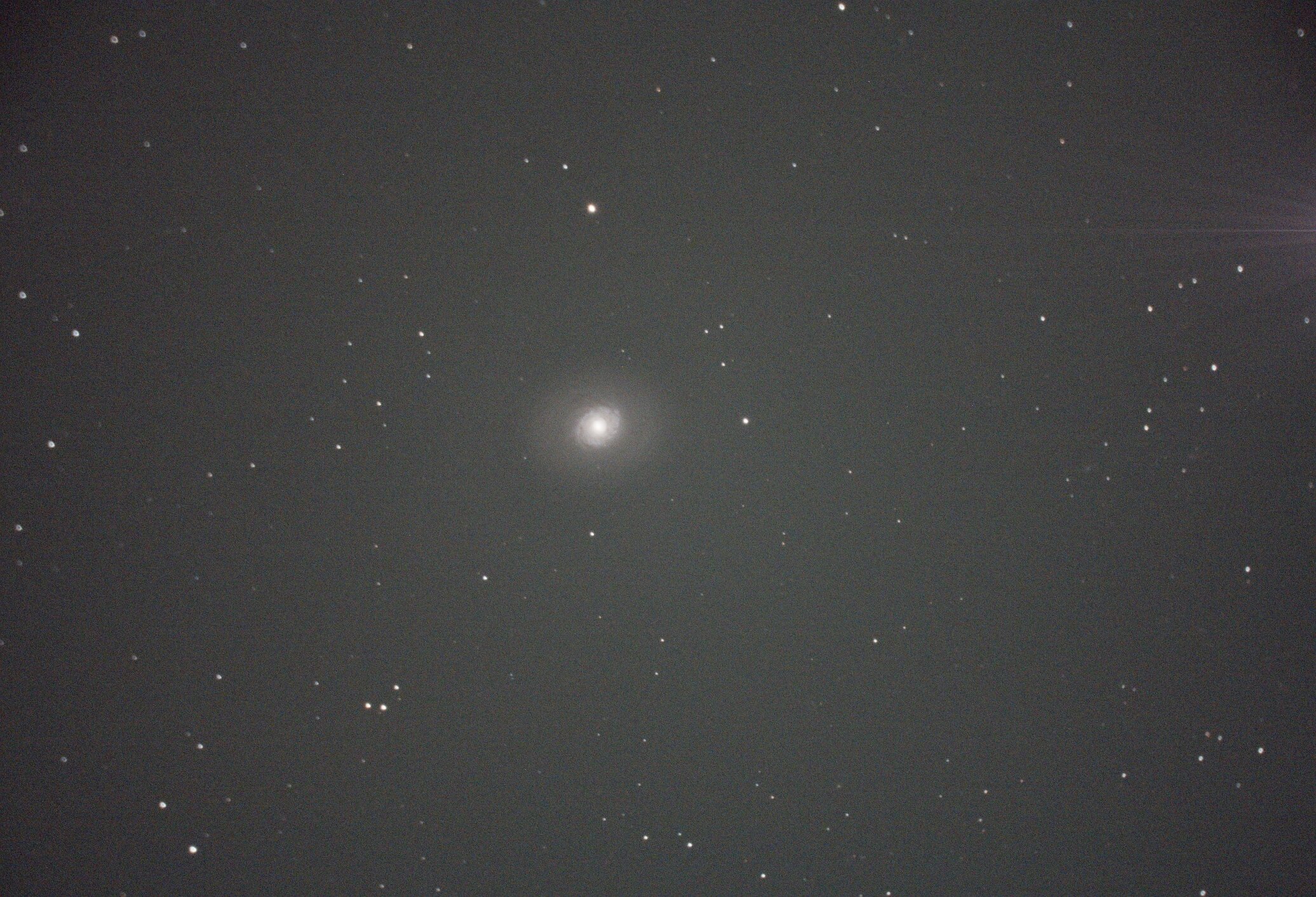

une brute de 180s:

Belle prise.
Mais y-a-t-il du tilt dans le montage? la MAP est bonne dans le coin inférieur droit, et floue dans le coin supérieur gauche (c'est surtout visible sur la brute)
Il y a 2 heures, chinois02 a dit :
Belle prise.
Oui y a du tilt en effet et pas qu'un peu.
Dû à la bague de rotation qui n'est pas super robuste pour supporter la caméra astro.
Mais....blurX arrive à bien corriger tout ça, donc je ne m'en fais pas trop. 😋

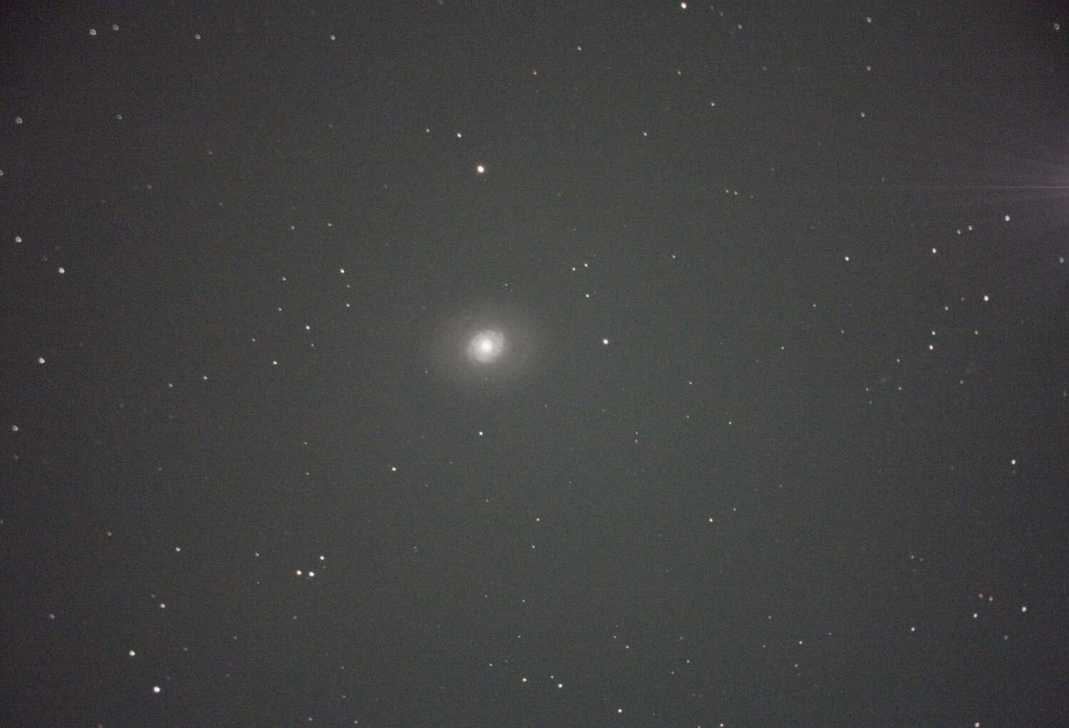

Bon là j'avoue que mon image (non publiée) me fait mal
Je ne le vois quasi pas.
Autant on peut discuter le traitement mais côté signal la différence est monstrueuse. J'étais sans filtre donc poses de 30s. Un lien peut être ?
Donc j'imagine mon ciel de ville a vraiment atteint sa limite et les aurores m'ont pourri ma 2eme nuit...

il y a une heure, shibon a dit :
Salut Sam :)
Surement oui, là j'étais avec des poses de 180s (une des 1e fois que j'y arrives avec le C8) et ça marche très bien.
Elle ne semble pas traitée ton image ,il y a du gradient visible
Avec un C8 c'est chaud sûrement

Bien cette M94 !
Jamais tentée, pas l'air easy...
il y a 10 minutes, 180Vision a dit :
Faut tenter ça fait pas mal :)
Prévoir des poses assez longues pour choper l'anneau externe.
Pour le traitement faut jouer avec les masques pour traiter les 2 séparément, la galaxie elle même et son anneau.

Le 23/05/2024 à 12:46, dob250 a dit :
ça c'est juste l'exemple de ma nuit perdue avec les aurores. L'image est sortie orange et je n'ai pas pu en tirer grand chose de plus (on peut enlever le orange mais l'image est assez moche au final)
Ce que j'ai sorti c'est plutôt ça : vraiment rien à voir avec Seb et le matos est quasi le même C8 F/6.3 et IMX571
Modifié par shibon
il y a 47 minutes, shibon a dit :
C'est déjà bien, déjà bravo car c'est assez pointu sur de telle focales
