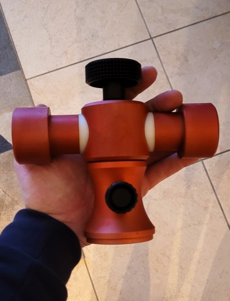

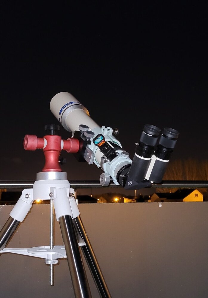

Alors avec ma FC100DF (+ une bino) j'utilise une Giro ercole mini (à ne pas confondre avec la giro mini), qui est vraiment top comme monture ALT-AZ. C'est une monture petite est légère, qui supporte largement le poids de la FC100 et de son porte à faux qui n'est pas très grand en plus. Elle n'a pas de mouvements fins, mais si tu règles bien les freins, tu peux faire un suivi sans soucis à x150/x200 sans problème, tout en ayant des mouvements toujours fluide :)
J'ai contacté directement celui qui a conçu cette monture, à savoir Giovanni, qui peut faire un tarif très intéressant sur le modèle en rouge qui est à 175€ + 10€ de frais d'envoi. Alors que la noire est bien plus chère, environ 350€ de mémoire. C'est en revanche exactement la même monture, seul la couleur change. La rouge est une édition limitée de Noël, qui ne doit à mon avis pas se vendre beaucoup, d'où le tarif bien moins élevé. Le traitement anodisé noire à bien augmenté, ce qui se répercute sur cette couleur là également. Niveau caractéristique, la monture pèse 1.5kg, elle peut supporter sur un axe un instrument de 5kg sans contrepoids, ou 9kg avec contrepoids, ou deux fois 9kg max sur chaque axe, donc 18kg au total.

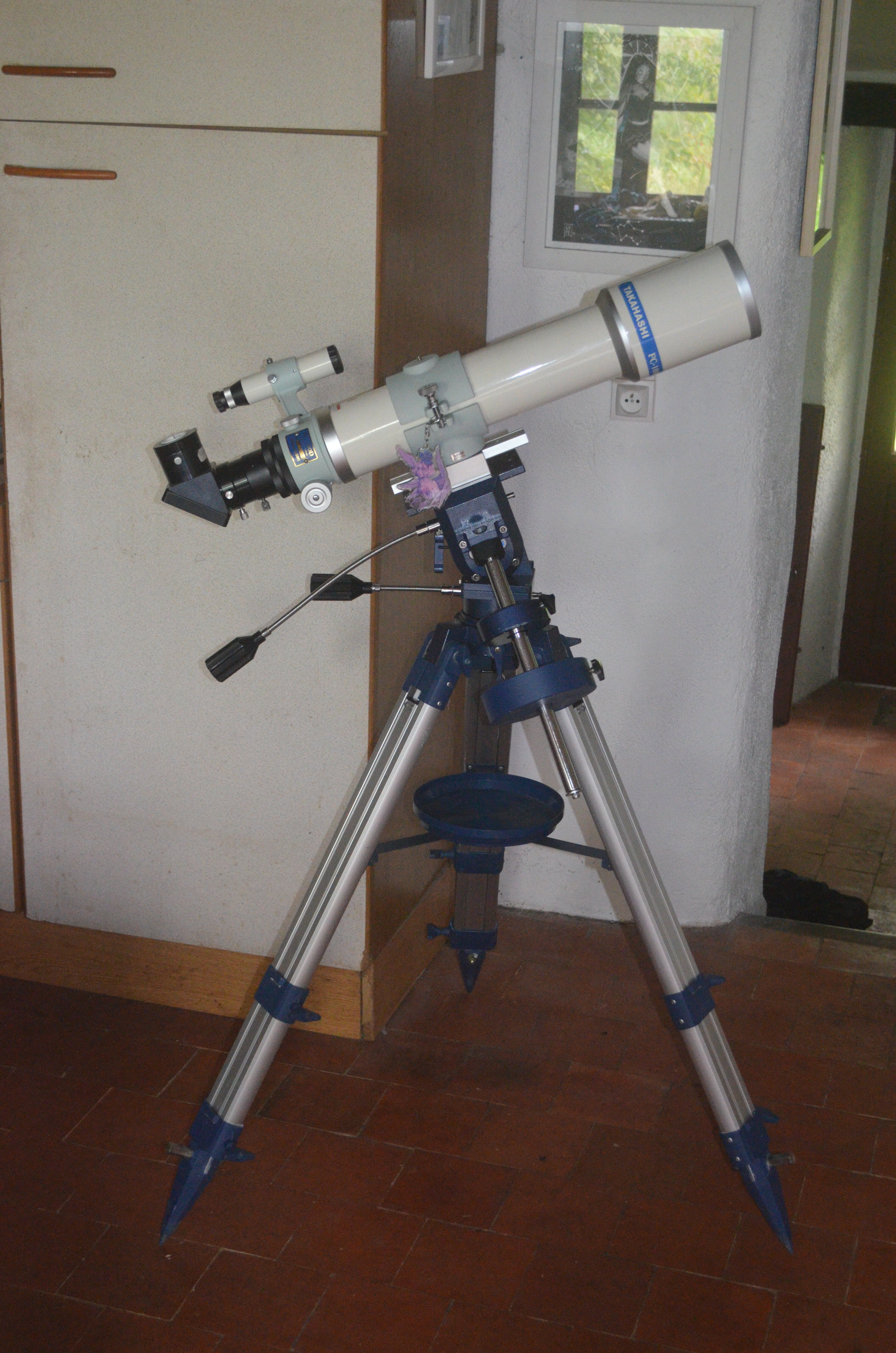

J'ai deux AOK AYO (une de première génération, et une de seconde qui est un peu plus robuste), je ne peux qu'être élogieux à leur encontre: c'est stable, bien fini, ultra simple, et en plus, c'est fabriqué en Europe par un artisan passionné. Je les utilise principalement en solaire et en planétaire, et ça fonctionne à merveille jusqu'à 200-250x (exemples de ce que j'ai testé dessus: Coronado 90DS (lourd!), 120ED, TSA120, C8, C9.25, pas de problème! Un TSC225 est à la limite sur la version 2 et ne passe pas sur la version 1). Avec ta FC100, ce sera du gâteau! Il n'y a pas de mouvements fins, mais ça ne me manque pas du tout car on peut régler la friction et les mouvements restent fluides. C'est la même philosophie que la Giro Ercole proposée ci-dessus (j'en ai une aussi), mais en plus robuste et mieux fini à mon goût.
Lien sur la page du fabricant : http://www.aokswiss.ch/d/mont/ayo/ayo_mark_II/uebersicht_ayo_mark_II.html
Dans tous les cas, le "détail" à ne pas négliger, c'est le trépied, qui devra être le plus stable et robuste possible. J'utilise un vieux trépied Meade (à l'origine pour une LX75), du même type que ceux pour les EQ6, ça assure vraiment une parfaite stabilité.
Voici la version 1 avec un contre-poids maison qui permet de fixer un Telrad en position très confortable, et une platine Losmandy de type GM8.

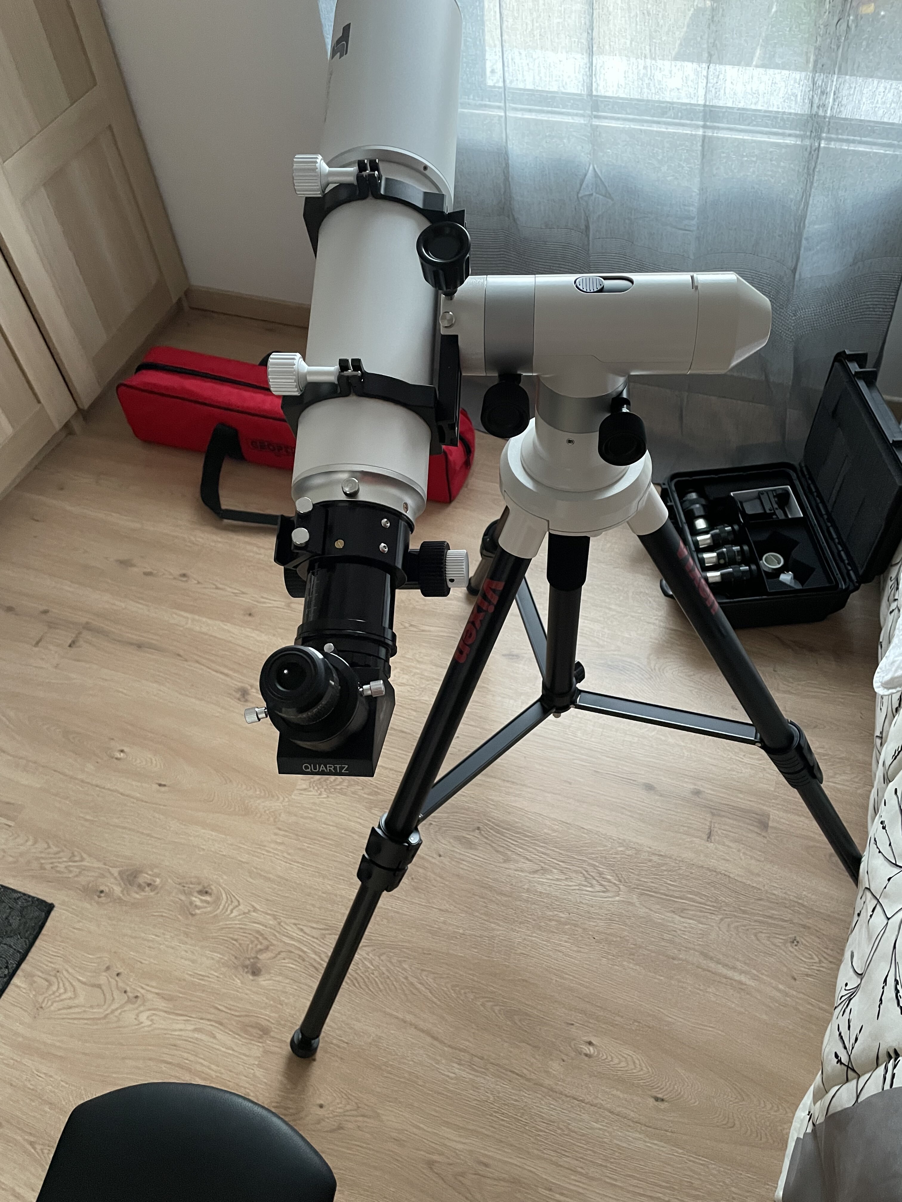

Donc j'ai desormais une monture azimutale, elle vient d'arriver a la maison, monté rapidement et ca donne ca : DSC_0026.thumb.JPG.52865fead89f52d13493fce5fbff0177.JPG
Pour ceux qui seraient curieux de savoir ce que c'est car elle est plutot rare en France.
C'est une Carton Altaz TA.  C'est japonais et ca date de la fin des années 80 donc c'est vintage mais c'est solide!
