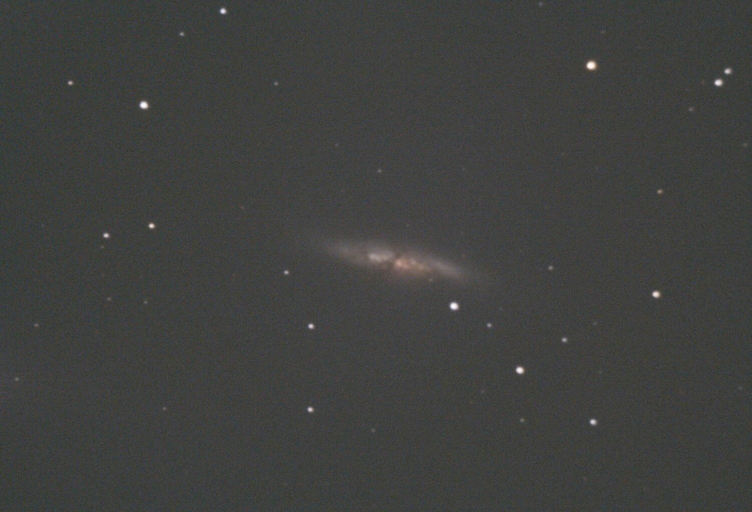

Galaxie M82 - SCT Meade 254mm - Player One Artemis-c 294 - 20/06/2024
Salut la compagnie http://www.astrosurf.com/uploads/emoticons/smile.png
Toujours une nuit de temps en temps pour faire des images du ciel profond, pas autant qu'on voudrait mais c'est le ciel qui décide à chaque fois .
J'ai mis en route le gros Meade pour changer un peu.
Pour cette remise en route j'ai pointé M82, une valeur sûre.
Les infos:
SCT Meade 10"  (254/2500) au foyer  @ 2500mm
Player One Artemis-c imx294 + filtre ircut Player One anti-halo
Monture HEQ5 kit courroie Rowan
Autoguidage via lunette guide 60/270, Asi290mm / PHD2
Map auto avec EAF
Acquisition NINA
84 x 60s
Gain 120
capteur -10°C
Traitement Siril, Pixinsight.
une brute de 60s:

Avec seulement 1h20 et par pleine lune, faut pas trop en demander je pense 😂
Il manque une session Ha pur pour faire ressortir ces fameux filaments.
Là c'est plutôt une session test pour voir comment réagit la monture, le suivi, le focus etc.
C'est certain que je ne me facilite pas la vie avec ce setup. C'est le plus difficile du lot.
Je mettrai la 80ED + le diviseur optique ce serait bien plus simple.
Mais j'ai envie d'aller voir des galaxies plus petites, non intéressantes avec la lunette.

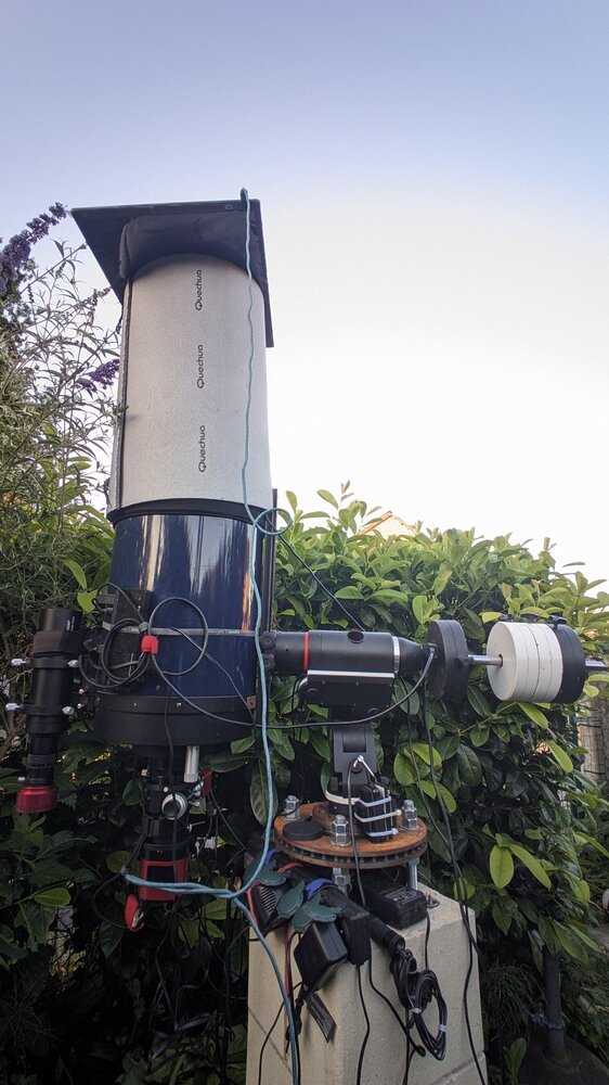

Photo d'ambiance ce matin en pleine séance de yoga sur mon tapis Decathlon 🤪
Bien utile la barre de contrepoids supplémentaire, ça m'a permis de mettre plus de poids à l'opposé du tube, le suivi est meilleur.

Elle aura bien vécu cette HEQ5 !!!
Et elle a bien tourné cette nuit.
J'ai enfin résolu mon soucis de suivi saccadé quand le tube pointe au sud pas trop haut.
Il était trop équilibré côté tube.
J'ai donc mis ma barre de contre-poids supplémentaire et donc plus de poids à l'opposé du tube, suivi nickel.
Salut Seb,
Tu as 4 contre poids de 5kg, est-ce cela ? ce qui fait 20kg ...et pourtant elle fonctionne cette HEQ5 ..
Oui c'est ça, 4 contre poids.
Après je pourrais peut être en retirer un et descendre plus bas les 3 restants pour déplacer le centre de gravité.
Les 2 poids noirs sont ceux de la Heq5, et les 2 blancs viennent de ma 1e monture, une EQ5 non Goto.
ça change en effet de la 80ED ou du newton 150/750 où 1 seul contre poids est nécessaire :D
Un Meade 10" ACF moderne fait 12kg:
faut ajouter tout le bazar dessus:
-crayford
-caméra
-réducteur 0.7x
-lunette guide
donc je dirais un bon 15kg tout mouillé.... soit 3 contre poids environ.
Après joue aussi la façon dont est orienté le tube, plutôt horizontal ou vers le zénith...
Oui elle rouille, faut que je prenne le temps de démonter la monture pour mettre un aprêt et une peinture antirouille.
Mais vu la couche de métal, pas prêt de perforer 😅
