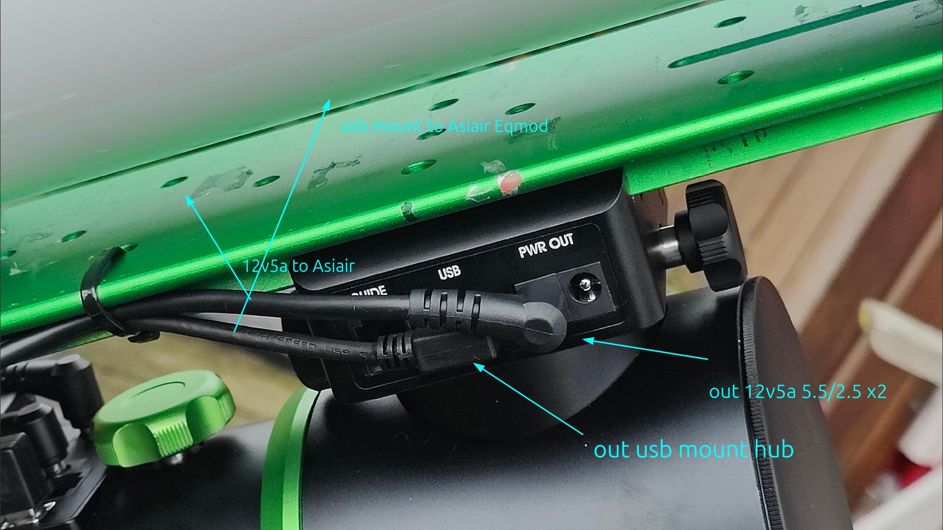

Moi h'utilise le cable usb qui passe dans la monture pour connecter l'Asiair. Cela permet d'éviter tout déplacement de câble pendant la nuit.
Posted
il y a une heure, lviatour a dit :
Idem de mon coté, mais j’utilise un eqmod branché sur le hand cntrl vers usb hub
