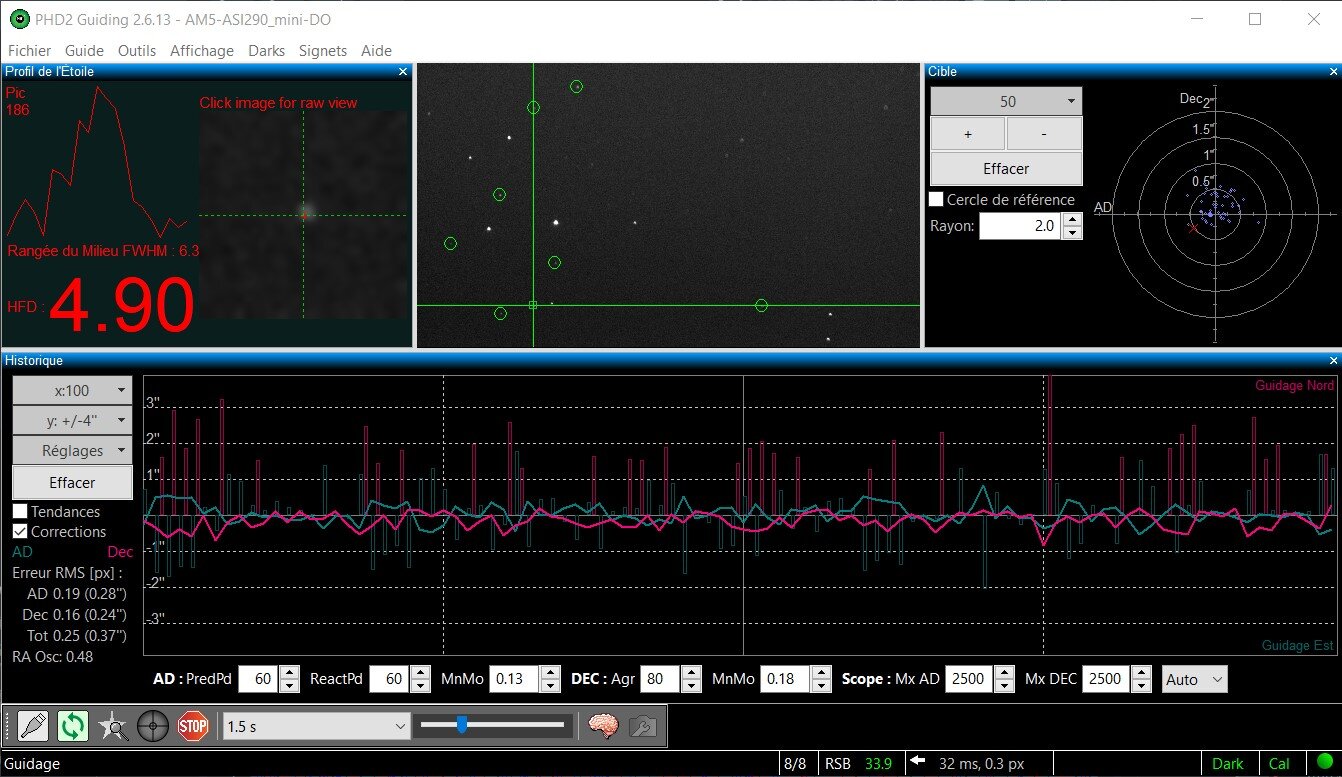

Moi je suis en nomade (car trop proche de paris) et donc AM5. pour le guidage par default ca marche, apres a toi de voir si la reaction eszt trop forte, ou pas assez.
Sinon, de l'azeq6 a une harmonique tu gagnes que en poids. A mon avis le guidage sera moins bon sur les harmoniques que sur l'azeq6. De mon experience, l'AM5 (et toute les video youtube que j'ai vu) indique des super chiffres de RMS, mais a des pic a pic enorme, ce qui fait des etoiles moins bonne que sur d'autre monture.
Example, RMS a 0.4 ou 0.5" regulier (si bon seeing, quand les etoiles dansent, le guidage aussi), mais avec des pic a pic de 3 a 4" ... donc des etoiles de 3-4".
ZWO conseille d'ailleurs l'aM5 pour 900mm de focale max, et moins si tu aimes tes etoiles piqués.
Maintenant, si c'est pour un Rasa ou une lunette de 400/600mm, pas de probleme. pour un RC ou celestron, c'est moins bon.
Je l'utulise pour un 200/800, je dirais que c'est le max.
Et je conseille le contrepoids quand meme, pas pour equilibrer ou aider le guidage, non, juste pour pas que le telescope ne se renverse, le mien est tomber par terre quand le telescope est entierement d'un coté.
Je suis passé de l'AZEQ6 à l'AM5 au début de cette année. Je n'ai plus de télescope avec des grosses focales, je suis dans une période grands champs 300-400 mm de focale :)
Mon premier essai avec l'AM5 équipée assez rapidement avec ma lunette SW Esprit 80/400 (8.5 kg toute équipée), mise en station au Polemaster puis clic avec NINA-PHD2. Pour moi il y a eu une différence entre l'AZEQ6 et l'AM5 en terme de prise de chou.. Contrairement à Ant-1, je n'ai pas (plus) de pics.
Je n'utilise pas l'asiar mais il me semble avoir compris qu'avec il n'est pas possible de choisir les algos de guidage (dommage). Ici c'est du predictive PEC ce qui va pas mal à l'AM5. J'imagine que ZWO a optimisé l'asiair pour bien faire fonctionner l'AM5 avec et plus généralement les montures harmoniques.
D'après ce que j'ai lu et fait, un temps de scrutation court serait préférable vu l'EP, ici c'est 1.5".
Un point d'attention, il n'y a pas de freins ou de débrayage sur l'AM5. Je ne sais pas ce qu'il en est pour la Skywatcher Wave 150I, mais si quelque chose touche, c'est le point faible qui lâchera. Avec une lunette c'est la caméra ou ses ports USB qui dégageront brutalement.. Le retournement au méridien est donc une étape cruciale !

Un collègue est descendu à 0,5s en guidage sur son harmonique.
Il semble nécessaire de corriger plus souvent ce genre de monture.
Il y a 8 heures, rmor51 a dit :
Je confirme. 0.5s pour corriger autant que possible les endroits où l’erreur périodique varie très rapidement (pente abrupte). À part le temps d’expo, mettre l’agressivité à une valeur faible et l’augmenter progressivement en regardant comment ça se comporte. La durée de correction est désormais accessible au fin fond d’un menu, mais pas grand chose d’autre de réglable avec l’ASIAir.

J'ai un guidage vraiment excellent avec des expos de 0.5s.
