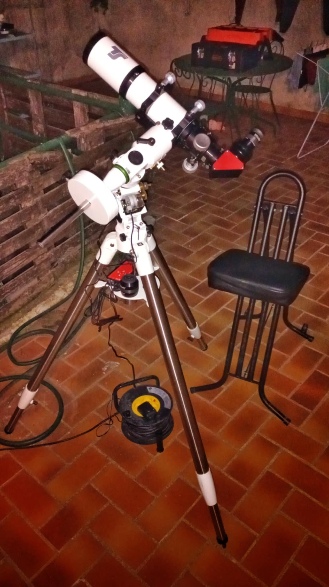

Premières observations avec une petite lunette 80/480 triplet APO
Certains auront peut-être suivi mes pérégrinations concernant la recherche d'un troisième instrument (...hé oui...) qui servirait d'instrument "d'appoint" : toujours monté, vite sorti, vite rentré !
Mon choix final s'est porté sur une bonne occasion : une lunette TS 80/480 Triplet APO. Elle sera complétée sous peu par une monture AZ4 mais pour l'instant, afin de tester l'optique de la bête, elle a passé quelques jours montée sur ma fidèle NEQ5.
La première remarque c'est que mon oculaire de 38mm et 70° est inutilisable en l'état à cause de la courbure de champ. Les 5,5° de champ réel sont exploitables peut-être sur le tiers central, pas plus ! N'ayant jamais eu de lunette c'est une découverte qui m'a un peu refroidi je dois dire. Avec le 28mm, le bord de champ est aussi dégradé (moins qu'avec le 38 évidemment) et l'image commence à être sympa de bord à bord avec le 18mm/82° : ce qui représente quand même 3° de champ réel sur le ciel 😁soit quasiment le double de ce que j'arrive à atteindre avec mon dobson ou mon maksutov.
Le 18mm donne d'ailleurs un grossissement de 27x pour 3° de champ réel donc, l'image résultante est intéressante : à mi chemin entre ce que montrent les jumelles et le minimum atteignable au télescope.
Je commence bien sûr la soirée par la star du moment, la comète C/2023 A3 (Tsuchinshan ATLAS). Il est 20h et elle pointe assez haut (25°) en ce dimanche 20 octobre. Le rendu à l'oculaire, alternant entre le 18mm et le 11mm, est très chouette. Le noyau est très ponctuel et assez brillant, les poussières directement autour forment un halo diffus assez lumineux, avec une amorce de queue assez dense, le tout enchâssé dans sa queue de poussière plus diaphane, et moins étendue que la semaine dernière (peut-être trois ou quatre degrés le longueur). J'observe la belle pendant une demie heure, jusqu'à ce qu'elle passe derrière le relief qui me cache les 20 premiers degrés de l'horizon ouest. Un spectacle toujours fascinant !
Je continue la soirée sur deux amas ouverts NGC 6633 et IC 4756. Le premier ne montre que ses composantes de 8e ou 9e magnitude, dans une formation de rectangle très allongé un peu tordu, tandis que le deuxième s'étale sur une belle portion du champ et montre des étoiles intéressantes jusqu'à la dixième magnitude. Il est d'une belle dynamique et même s'il est assez lâche, il est très intéressant à détailler et plusieurs dizaines de ses étoiles sont identifiables. Les étoiles d'ailleurs, même les plus faibles, sont d'une netteté absolue, parfaitement ponctuelles : probablement un effet cumulatif du petit diamètre instrumental étant plus tolérant à la turbulence atmosphérique, et une optique de qualité sans obstruction centrale. Toujours est-il que l'effet est particulièrement agréable. Les étoiles plus brillantes ne bavent pas d'un poil, et aucun chromatisme n'est décelable même à "fort" grossissement (100x, je n'ai pas plus en stock).
Petit tour ensuite sur le double amas de Persée qui rentre très largement et avec moult place dans le champ du 18mm. Même constat que pour les amas précédents au niveau de la qualité d'image et du rendu global à l'oculaire. Néanmoins pour cet objet, l'oculaire de 11mm est plus intéressant et cadre le tout de manière un peu plus serrée. Les étoiles présentent différentes teintes et de grandes différences de luminosité. Je suis étonné par les détails qu'il est possible de déceler dans les très faibles luminosités. Pour bien connaître le double amas avec mes autres instruments, l'image n'est évidemment pas comparable avec le 300, qui offre des détails et une plage dynamique d'une toute autre catégorie, mais très franchement face au Maksutov 150 le match est moins évident. Ce dernier montre plus d'étoiles mais ne m'a pas autant laissé cette impression de netteté absolue que me laisse la lunette. Peut-être est-ce dû à un peu de diffusion sur les étoiles brillantes avec le Mak ? A voir.
Enfin, un coucou à la belle Saturne qui passe au méridien. Je la repère avec le 28mm (je n'ai pas installé de chercheur) et la pointe directement avec mon plus petit oculaire, proposant un grossissement de 100x. Et là c'est quand même une petite claque 😶 L'image est sublime. Elle est certes assez petite, mais elle est parfaite. Les anneaux, l'ombre sous eux, les bandes planétaires... tout semble découpé au scalpel. C'est d'une netteté et d'un contraste auxquels je ne m'attendais pas ! De temps en temps je vois l'image se dégrader d'un coup durant quelques secondes, au gré des turbulences, et là je me dis que le ciel n'est peut-être pas tip-top et qu'un instrument plus gros n'aurait pas forcément montré beaucoup plus...
Au final, je suis très satisfait de cette petite lunette. Je suis en quête pour résoudre ce problème de courbure de champ pour les (très) grand champs même si le 18mm qui offre déjà 3° "propres" me semble être l'oculaire "passe-partout". L'adjonction d'une petite monture altaz légère fera certainement de cet instrument celui que j'utiliserai le plus... C'est un peu le but !
L'avenir le dira :)
Modifié par GeoffreyJoe

Hello!
Voilà un test plutôt concluant donc...Super d' avoir pu observer la comète avec !...
Il y a 10 heures, GeoffreyJoe a dit :
Cela semble un peu inévitable vu le rapport F/D de ta lunette assez rapide? Donc pas vraiment caractéristique d'une lunette.
J' arrive à ce résultat avec un oculaire 33 mm avec la focale 900 de ma lunette... mais avec environ 2,6 degrés de champ...une très légère distorsion sur les étoiles en toute bordure de champ, mais rien de très gênant..
J' ai alors un peu l'impression d'un " entre deux" avec des jumelles, et préfère parfois un oculaire 24 mm; surtout si le ciel n' est pas très sombre..

Il y a 11 heures, GeoffreyJoe a dit :
:pou: c'est ce qui m'avait scotché aussi avec une 80ED "Equinox" par rapport au C8 et même au Dobson 14 ": cette sensation de voir une image parfaite, extrêmement précise, comme découpée au scalpel comme tu le dis. Et oui, le fait de ne pas avoir d'obstruction centrale fait toute la différence même avec un diamètre moins important.
J'ai vendue l'Equinox mais je l'ai tellement regrettée que j'ai racheté une 80 ED Orion (mais pas au même prix que l'Equinox beaucoup plus chère... je n'avais plus de thune à cette époque :doa:). Et finalement elle va pas mal la petite Orion.

Merci à toi. Le plus dur je trouve, c'est d'essayer de rester objectif malgré la joie de pouvoir observer après des jours (semaines) de disette météorologique 😄
D'ailleurs, ça me fait penser que j'ai oublié de le mettre dans le message initial, mais avant de remballer hier soir, j'ai proposé à ma femme d'aller jeter un oeil à Saturne pendant que je changeais la couche du p'tit. Elle commence à avoir l'habitude d'observer les planètes avec le Mak 150 depuis la terrasse, je lui montre à chaque fois.
Quand elle est rentrée quelques minutes plus tard, elle me dit :
"Dis donc, je ne l'ai jamais vue comme ça, aussi nette ! C'est super on voit bien les détails ! "
Comme quoi... 🙃
