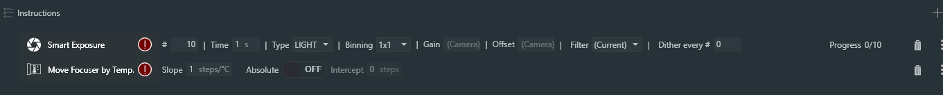

C'est ça. Ici dans le séquenceur simple ou un trigger dans le séquenceur avancé.
La compensation de température c'est dans Equipement/Focuser par contre je ne sais pas où on paramètre la pente une fois qu'on la connait.
Je n'ai jamais testé le séquenceur classique... J'ai toujours lancé le séquenceur avancé (pour le peu que j'ai fait).
Dedans il y a une instruction "Move focuser by Temp" qui permet de spécifier la rampe.
Je ne l'ai jamais testé, mais voilà ce que j'ai compris en me documentant:
Il faut le mettre dans un instruction set, juste après le smart exposure.
Surtout penser à:
-faire un autofocus avant l'instruction set
-Mettre le bouton "absolute" sur off.
A noter:
-c'est utile seulement si l'on utilise bien la sonde. Donc quelle récupère la température du tube ou du miroir (en fonction du télescope). Donc la coller à la paroi, et isoler le reste.
-c'est utile du moment qu'il y a un bon seeing, et qu'il y a une différence de température rapide.
Voir le post sur CN: https://www.cloudynights.com/topic/858166-focuser-temperature-compensation/

Je n'ai pas utilisé la compensation de température avec NINA. Je le faisais avant avec APT dont la routine d'autofocus était en cours de développement (foireuse en fait), c'était le palliatif.
Ma sonde était scotchée au milieu de tube de ma lunette (une Esprit 80 à cette époque). Ca fonctionnait par nuits stables ou plutôt régulières dans la chute de température et à d'autres ça mettait le bazar.. Un coup de froid ou de chaud par exemple déclenchait un mouvement du focuser alors que la FWHM des étoiles n'avait pas bougé. Puis les inversions de températures type décroissance de température > coup de chaud > nouvelle descente de température m'ont vraiment causé des soucis. C'est comme ça que j'ai connu NINA.. et que j'ai dit adieu à la compensation de température.
Si le step de HFR sur un refocus te semble trop important, ce que la compensation de température semble avoir réglé pour l'auteur du post CN, tu peux diminuer le paramètre du % de variation. Avec NINA ça peut être couplé avec la HFR et donc pas en aveugle totalement comme ce que je faisais sous APT. Mais bon, j'ai un système qui fonctionne, je ne vais pas l'alourdir pour avoir au mieux un truc qui fonctionne.
