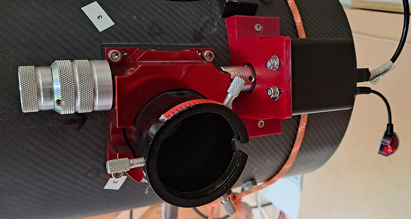

Premiers tests hier soir après installation du Gemini sur son adaptateur sur mesure.

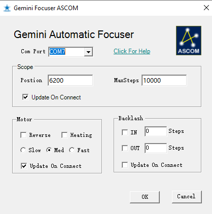

Concernant l'installation il faut veillez à disposer sous Windows des drivers (USB-COM) CH340 que l'on trouve quasiment de partout sur le net.
Pour le driver ASCOM il faut juste indiquer dans le champ position : une valeur non loin du point focal et cocher les bonnes cases "Update on Connect"
Ne pas faire la compensation de backlash dans le driver.
Petit plus la télécommande IR (bon c'est moche le capteur) qui permet de ne pas dévisser l'accouplement élastique en cas de réglages pour "pomper" rapidement dans la MAP. Très appréciable dans le cas de la collimation d'un Newton comme hier soir sur une étoile.

Ensuite, le capteur de la télécommande ne me plaît pas encombrement, lumière rouge prononcée pour qu'elle utilité ?

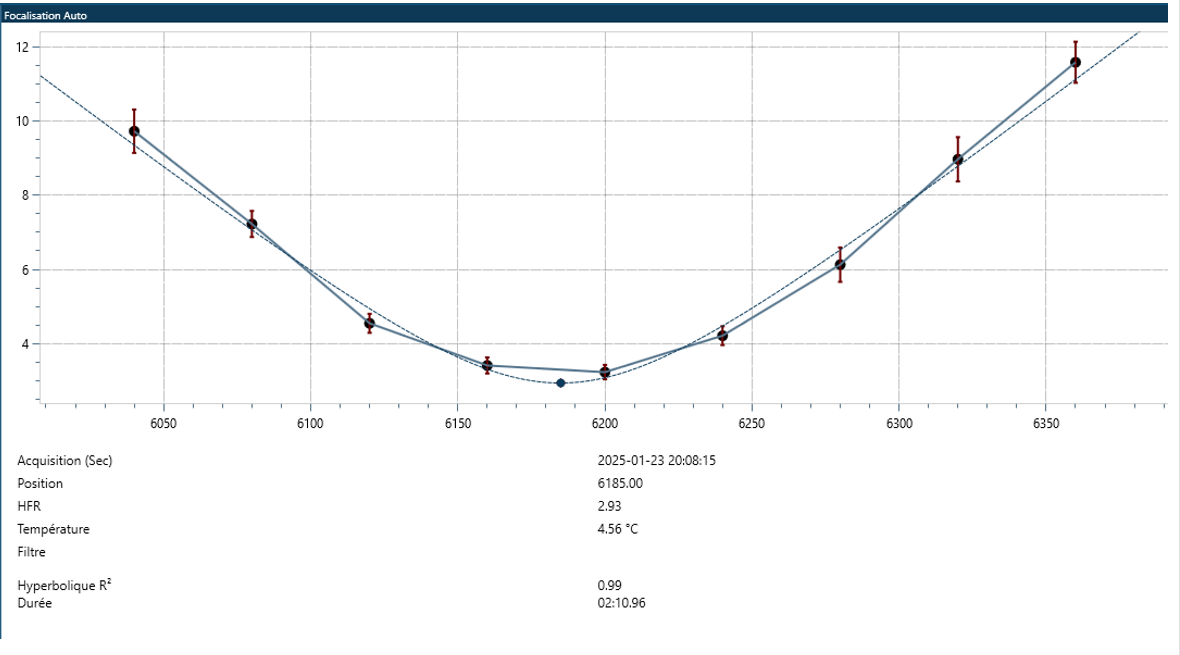

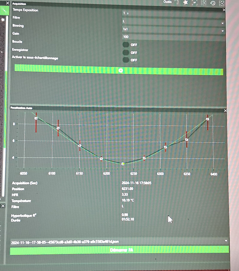

Je complète le post avecon essai, vraiment séduit par ce focuseur , en tout sur la lunette
Plusieurs essai pour vérifier la backfocus et le meilleur résultat est à 30 pas mal pour le prix
Je vais essayer de calculer sa résolution. D'après ce que j'ai vu c'est peut être un peu juste pour une focale plus importante
Donc voici ma courbe, résultat 0.99 😉
Et du coup une belle nébuleuse en visuel assisté

J'ai reçu le mien hier. Il y a un QR code sur la boite qui t'envoie là : https://drive.google.com/drive/folders/1W5a53fCFAJPFY3G1CibGvNui4-91ZfXD
La Console donne accès au choix du port COM et l'ASCOM Driver V8 fonctionne parfaitement, le Gemini est reconnu par NINA au premier coup. La télécommande manuelle fonctionne également sans problème.
