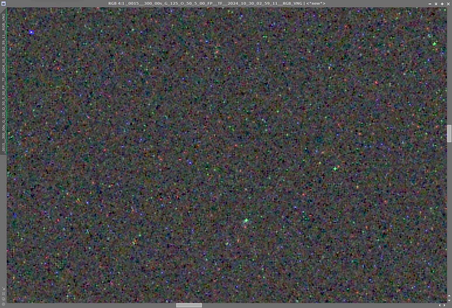

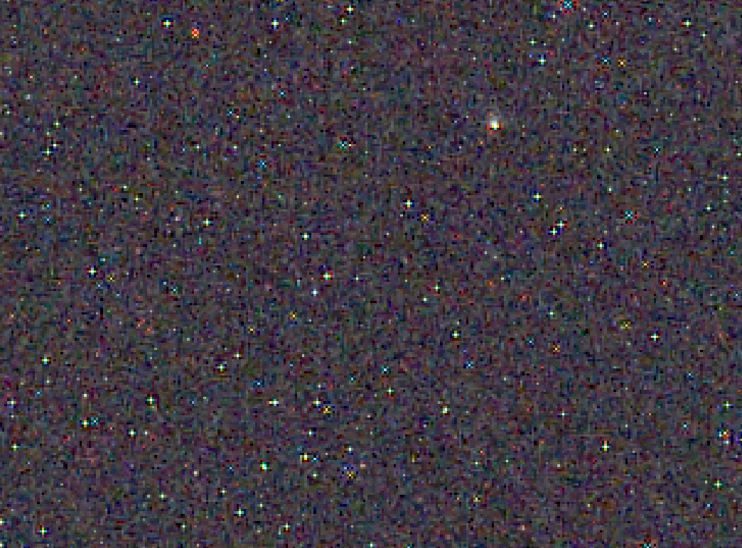

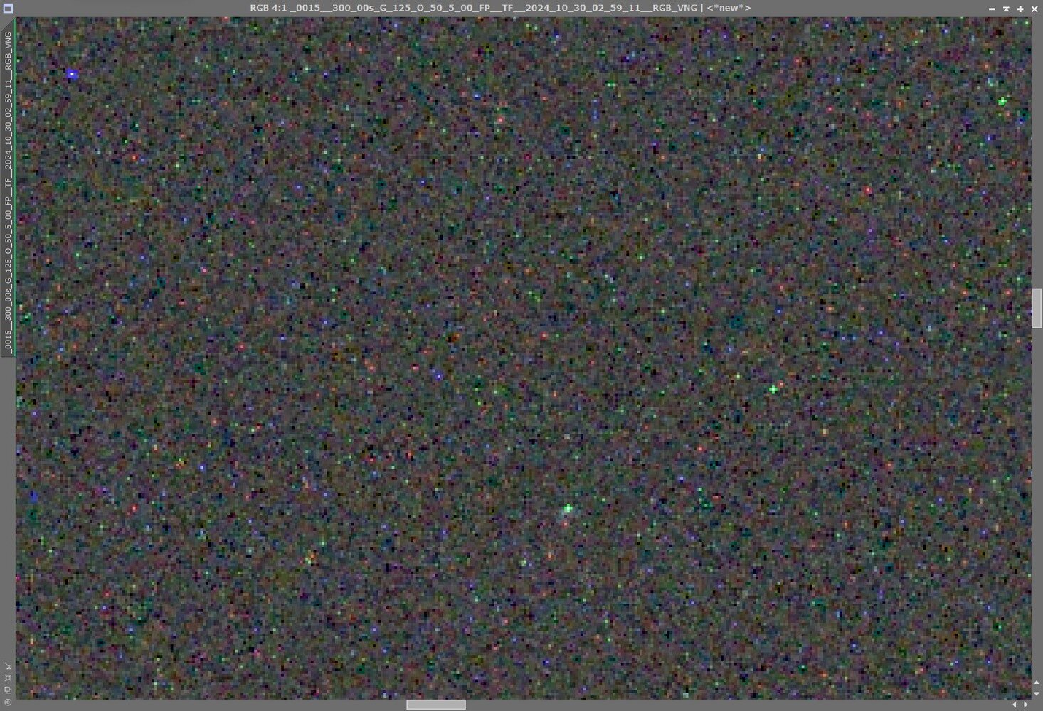

vu le temps faut s'occuper et en regardant de très près mes darks, je me rends compte que j'ai un paquet de pixels chauds ou morts sur mes darks
Vous avez déjà regardé chez vous ? Vous en avez aussi beaucoup ?
IMX571 sur Altair 26C qui a 2 ans mais servi surtout 1 an vu la météo...
Un exemple parmi d'autre qqpart dans le dark

Et regardes tes fichiers raw (fits) c'est pareil. mais quand tu fait ton stack tout ca est nettoyé.
Et quand tu fait de la photo normale, le jpeg généré par l'appareil photo est nettoyer aussi.
Donc pas de problemes.
Salut Sam,
Le IMX571 est très bon mais il souffre de ce problème de pixels chauds.
C'est la raison pour laquelle la calibration par les darks est importante et qu'il faut y réfléchir à  2 fois si on veut s'en passer!

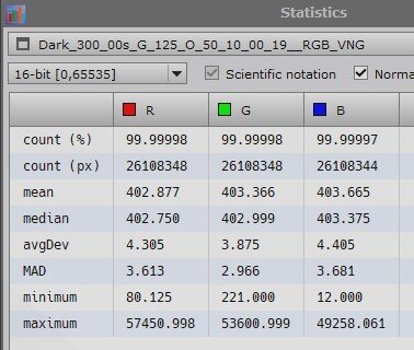

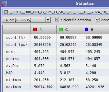

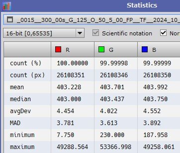

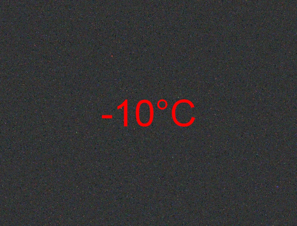

J'ai regardé ce que ça donne sur 3 valeurs de températures que j'utilise, -5° et -10° et récemment +2° suite à un halo lié à l'humidité phénoménale en cours de nuit. J'en ai fait un gif
Visuellement je trouve que ça ne change pas grand chose. Les images ont été débayérisées et stretchées de la même façon. Les stats de gauche à droite, +2° > -5° > -10° :
image.jpeg.e9dab4bda4445482f661517565eee1bc.jpeg image.jpeg.70c673ec06c2bc109c0e7a5eb91ab11b.jpeg image.jpeg.06d7678f198a0dfc0f7b887b67914f95.jpeg
Là j'ai l'impression que -10° ça ne sert pas à grand chose et peut être même que +2° ça suffit si la température extérieure le permet évidemment. J'ai bon ?
Attention les pixels chauds ne sont qu'un des aspects du signal dark et je pense qu'il ne faut pas se baser sur eux pour évaluer  tes darks. Il est vrai que ce signal est particulièrement faible sur les CMOS de dernière génération mais il y a en principe une différence significative (presque un facteur 10) sur l'intensité de ce signal entre une température de -10°C et de +5°C.
Si tu as réalisé des masters à ces 3 températures je serai curieux de les voir.
A noter aussi que regarder des darks dématricés donnent un aspect beaucoup plus "dramatiques" aux pixels chauds. Le dématriçage va étendre l’anomalie sur plusieurs pixels ce qui ne correspond pas à la réalité des choses. Nos darks ne sont pas si moches!
Modifié par nico1038
