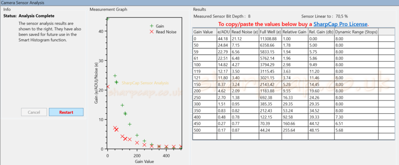

L’analyse du capteur par sharpcap me donne ça en 8 bits :
donc un histogramme Ă  65% avec un gain Ă  200 ça veut dire 770 Ă©lectrons gĂ©nĂ©rĂ©s sur une surface d’un pixel.
Les deux caméras ont un QE similaires.
