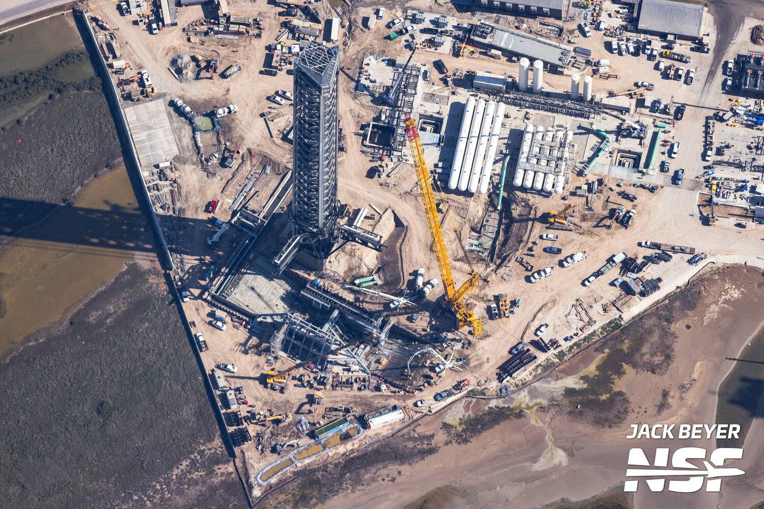

1. Infrastructures

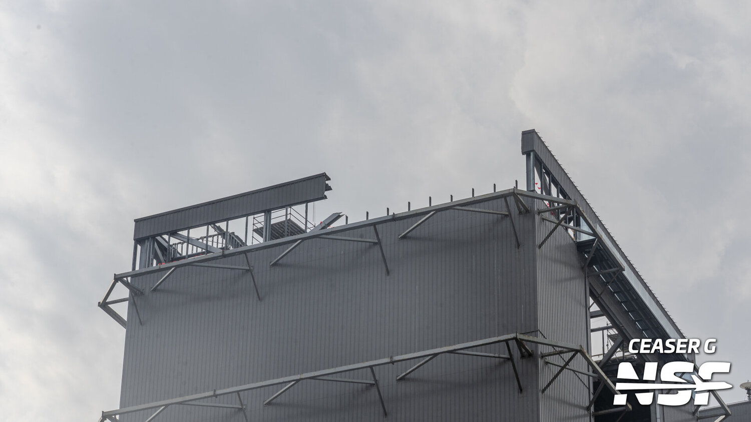

Tout d'abord, sur le site de production de la Starbase, les travaux de démolition du High Bay sont en cours. Pas de démolition spectaculaire comme il y a pu en avoir dans les débuts du programme 🧨, le manque de place impose à SpaceX une démolition progressive et propre.
Pour rappel, le High Bay était le lieu d'assemblage des sections des Ships jusqu'au S31 qui a été le dernier Ship de la version Block1 ayant volé. Ils sont depuis assemblés dans le Mega Bay 2.
Il sera remplacé par un Giga Bay, qui mesurera environ 115 mètres de haut pour environ 75.000 m², permettant d'accueillir 24 Boosters ou Ships (image de synthèse.)
Un second Giga Bay est prévu sur le site de Roberts Road, c'est-à-dire à Cap Canaveral pour le programme d'exploitation de SpaceX (rappelons que la Starbase au Texas est un site de développement et de recherche.)

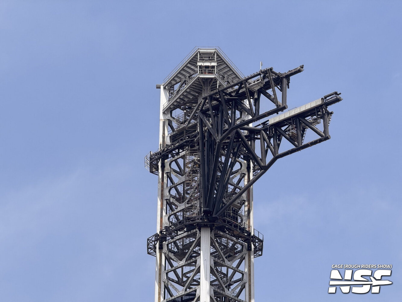

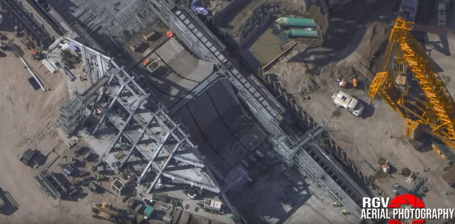

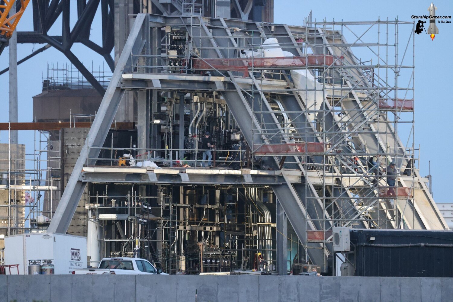

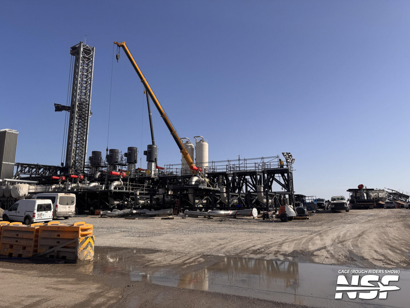

2. Tour de lancement
La Tour Mechazilla n°2 continue son évolution. La Tour en elle-même semble terminée, les bras de récupération sont installés.
Les travaux se poursuivent au pied de la Tour, en particulier au niveau de la tranchée et du double déviateur de flammes, qui inclue le nouveau système de Starshower, ainsi qu'au niveau des canalisations et de l'extension de la ferme à ergols.
L'Orbital Launch Mount, ou table orbitale, est également en finalisation d'assemblage et devrait être installée prochainement au pied de la tour. Contrairement à ce qui avait pu être imaginé il y a quelques temps, elle ne devrait pas être mobile. Le design est complètement modifié par rapport à celle de la Tour n°1, s'adaptant notamment aux futures versions du Booster et protégeant davantage les éléments afin de réduire la maintenance entre 2 lancements.

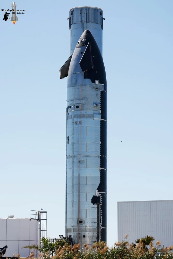

Le prochain vol IFT-9, dont la date n'a toujours pas été fixée, doit emporter le Ship S35 et le Booster B14-2.
Pour rappel, le B14-2 est en fait le B14 qui a volé lors de l'IFT-7, en gardant 29 de ces 33 moteurs, et est donc toujours un Booster de version Block 1. Le Booster a effectué un tir statique avec succès.
Le S35 est le troisième exemplaire d'un Ship version Block 2, dont aucun n'a réussi jusqu'ici une mise en orbite. On espère que le délai depuis le dernier essai a permis de corriger les défauts, notamment les vibrations harmoniques lors de la phase d'ascension du Ship après la séparation du Booster. Le S35 a réalisé un tir statique avec 1 seul moteur avec succès, mais un second tir statique avec les 6 moteurs a été apparemment interrompu à 30 secondes (sur les 60 prévues,) alors que des "flash" anormaux ont été vus par les observateurs. Il n'y a pour l'instant pas eu de communication de la part de SpaceX.
L'IFT-10 devrait voir voler le B16 avec le S36, les deux ayant réalisé jusqu'ici des tests cryogéniques.
L'IFT-11 pourrait voir voler le B15-2 (ayant donc volé lors de l'IFT-8) avec le S37, le B15-2 est en maintenance, le S37 en finalisation d'assemblage.
L'IFT-12 pourrait voir voler le B17 et le S38, le Booster ayant réalisé un test cryogénique, le Ship est en cours d'assemblage.
Rien d'officiel ici, cela dépendra de la réutilisation ou non des Boosters pour la chronologie.

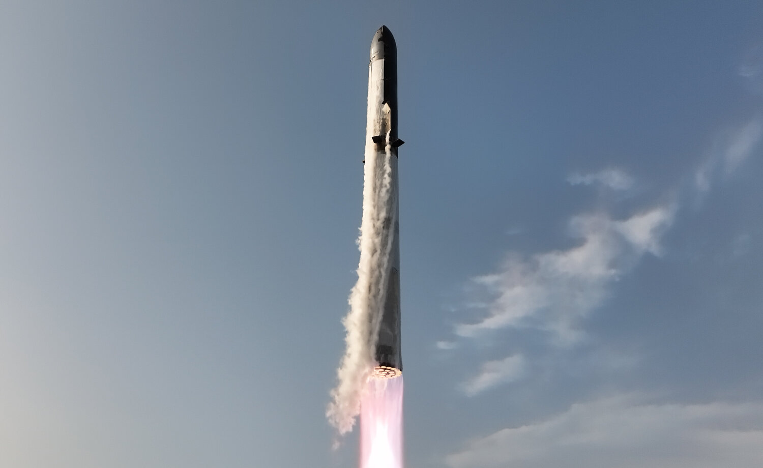

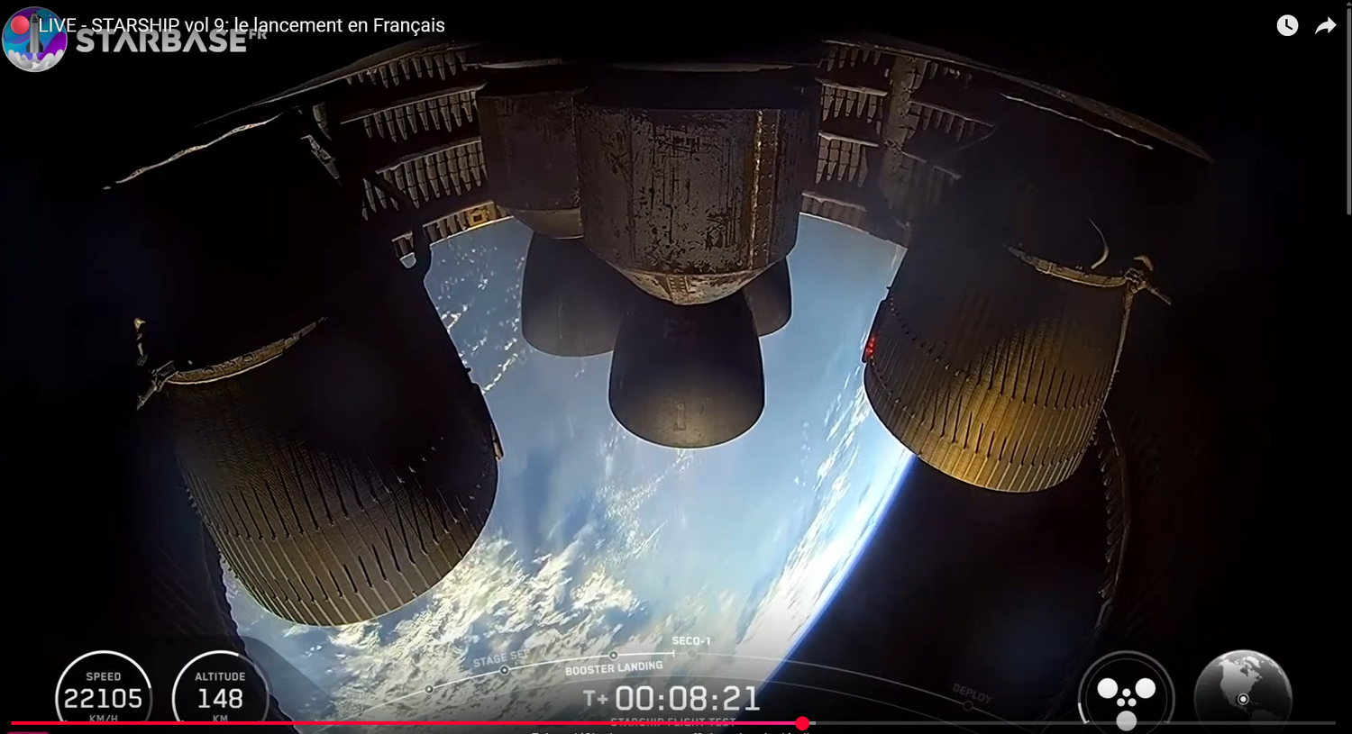

Récapitulatif de l'IFT-9
Rappelons que le Starship est toujours dans une phase de développement, qu'on en est encore à une version Bêta (si on suppose que les versions Alpha étaient le Starship Hopper et ses successeurs.)
Il faudra encore de nombreux essais et d'évolutions avant d'avoir un Starship fonctionnel. Pour l'instant, la version Block 1 du Starship a montré la capacité de faire une mise en orbite avec une charge utile nulle (ou presque : une banane 🍌) avec rattrapage du Booster et amerrissage précis à la verticale du Ship.
Si un voyage vers la Lune et encore plus vers Mars sont très lointains (en tout cas plus lointains que ce que la com' de SpaceX dit,) le programme est toujours en évolution.
Rappelons aussi que le programme Starship n'a débuté réellement qu'en 2017 (projet de la Big F**king Rocket,) c'est-à-dire il y a 8 ans. Le programme Apollo a mis environ 10 ans, avec un budget environ 30-40 fois supérieur (en monnaie constante) si l'on veut comparer des lanceurs similaires en poussée et en taille (mais pas en objectif.)

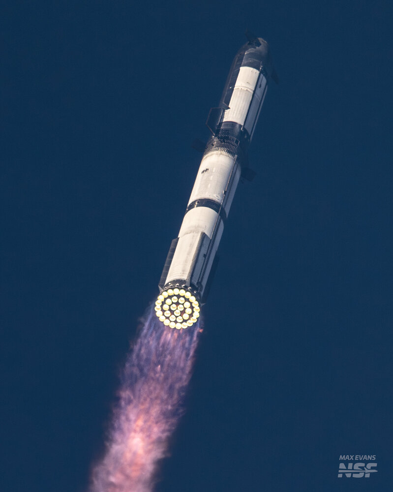

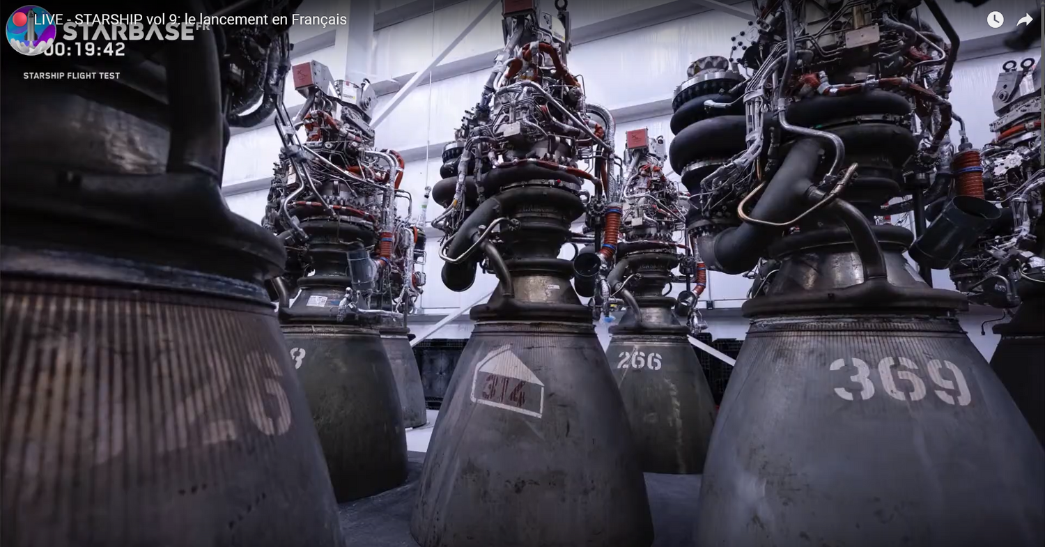

Booster B14-2 :
Le Booster B14 a volé une seconde fois, en utilisant 29 des 33 moteurs qui l'avaient déjà propulsé lors de l'IFT-7, montrant que SpaceX poursuit son objectif de réutilisation de son lanceur géant.
La récupération n'était pas prévue, du fait de plusieurs stress tests demandés au Booster :
- un côté des évents du Hot stage ring  a été bouché pour que, lors de la séparation à chaud, pour que les flammes des moteurs du Ship  orientent naturellement le Booster dans la direction voulue. En effet, jusqu'ici, le Ship repoussait le Booster dans une direction aléatoire et cette évolution permet de diminuer la quantité d'ergols à utiliser en évitant une manœuvre de retournement.
- le Booster a eu un angle de retour plus important, afin d'augmenter le freinage naturel par friction de l'air, afin de diminuer également la quantité d'ergols nécessaire pour le landing burn.
- le Booster devait simuler une avarie moteur lors du rallumage final, afin de tester la possibilité de manœuvrer avec uniquement 2 des 3 moteurs centraux.
L'ascension, l'étape de séparation à chaud, et le retournement (Boost back burn) se sont déroulés de façon régulière.
Lors de l'étape du rallumage des moteurs en phase finale, seuls 12 des 13 moteurs se sont allumés un instant, avant que le contact avec le Booster ne soit perdu à T + 6'20''.
Ship S35 :
Le Ship S35 a succédé aux S34 et S33 qui étaient les premiers Ships dans leur version Block 2, et dont les vols se sont soldés par un échec.
Le S33 avait notamment subi une fuite d'ergols au-dessus de sa baie moteur du fait de vibrations harmoniques, entrainant incendie, extinction en cascade des moteurs et perte du véhicule.
Le S34 a également connu un problème dans sa baie moteur entrainant le même résultat, mais a priori, la cause serait différente (défaillance d'un moteur.)
Rappelons que la version Block 2 connait de nombreuses évolutions, dont la plupart ne sont pas visibles.
Les évolutions les plus visibles sont la modifications des ailerons avant, ainsi que la modification de la répartition des tuiles thermiques. Le but de cela étant en particulier une diminution des contraintes thermiques sur le Ship lors de la rentrée atmosphérique. De plus, des tuiles tests ont été mises en place, avec de nouveaux matériaux, et également une tuile à refroidissement actif (avec les ergols du Ship.) On a également l'ajout de supports qui permettront à terme la récupération du Ship sur la Tour Mechazilla n°2.
Côté évolutions invisibles de l'extérieur, les conduites internes des ergols ont été complètement revues, en particulier pour lutter contre les contraintes de ballottement, de gel et de colmatage des canalisations. Cette partie est peut-être à l'origine des échecs des S33, S34 et peut-être S35. Il y a eu également une augmentation de la taille des réservoirs d'ergols et de la taille totale du Ship.

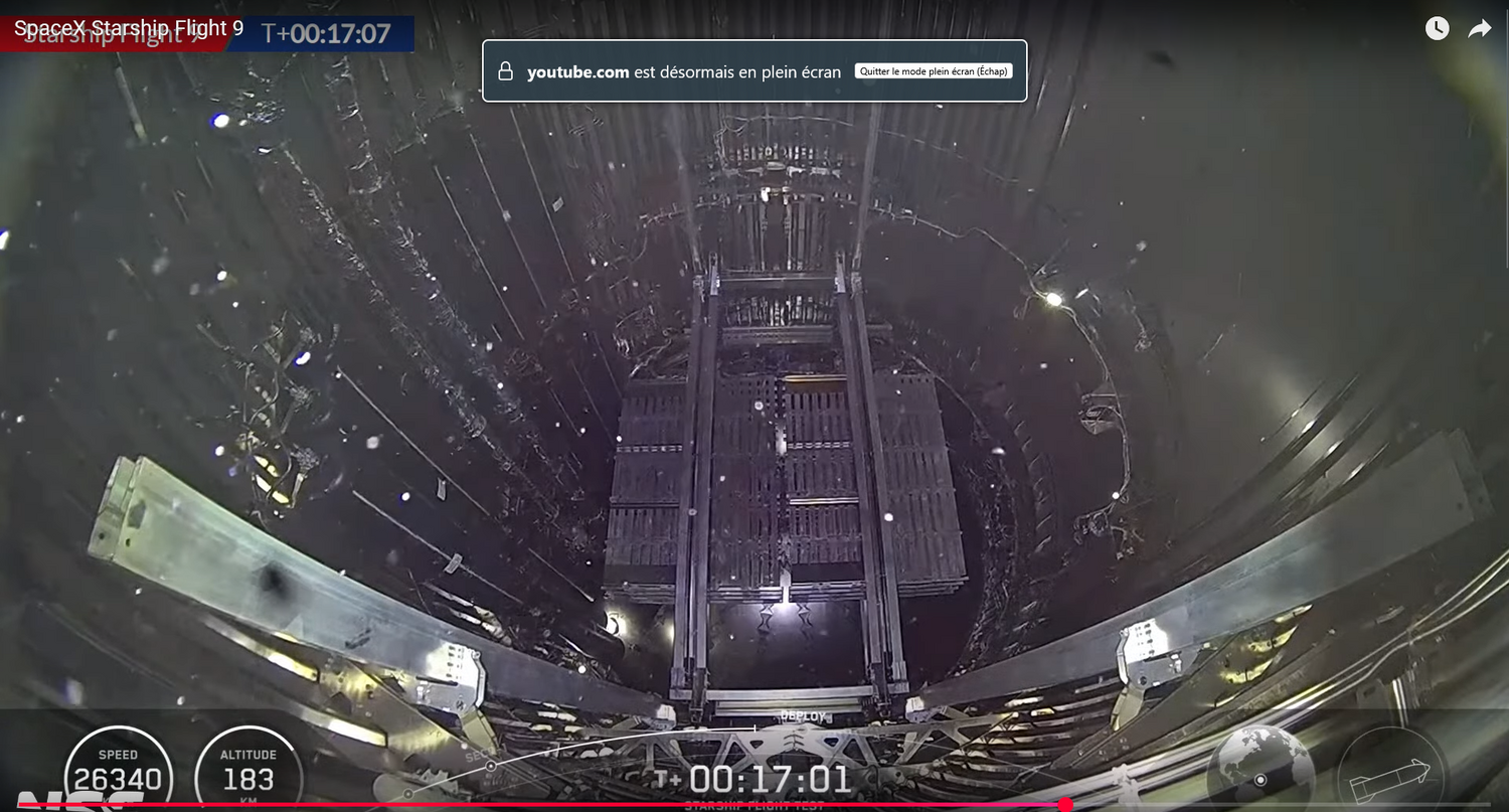

Le S35 a réussi son ascension, avec une durée de combustion complète. On a pu noter un point chaud sur l'un des moteurs Vacuum (à droite.)

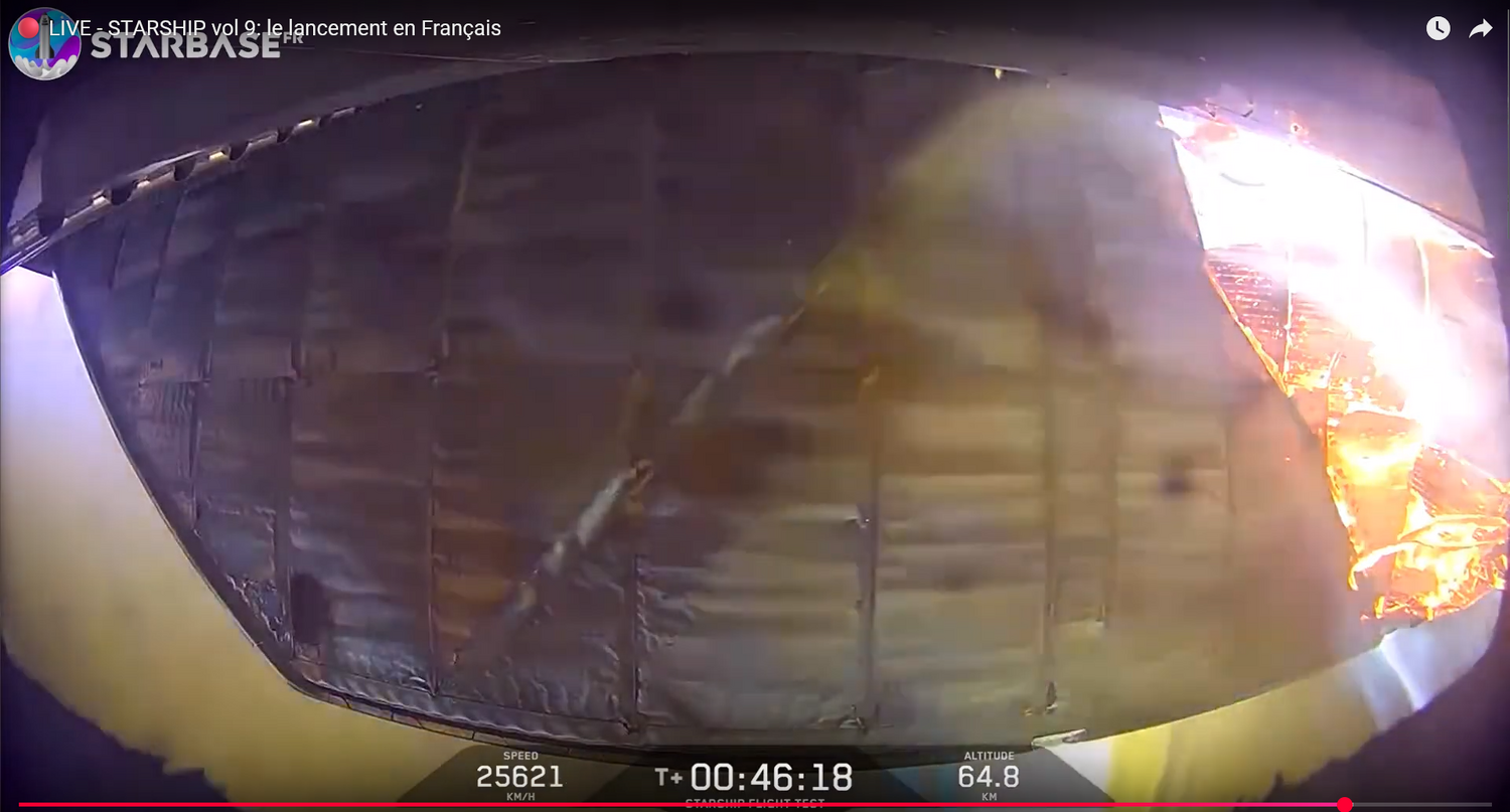

Toutefois, dès l'extinction des moteurs, on a pu observer un contrôle d'attitude assez difficile, avec une rotation régulière du Ship.
Ensuite, la porte qui permettra de mettre en orbite les satellites Starlink devait s'ouvrir pour libérer 8 maquettes de ce satellite nouvelle génération, mais celle-ci est restée désespérément close.
A un peu moins de T + 30', le contrôle d'attitude du Ship a été complètement perdu, celui-ci partant en vrille. Il a perdu de l'altitude plus tôt que prévu et a fini par se désintégrer dans l'atmosphère, étant incapable de présenter sa face protégée thermiquement. Le signal a été perdu à T + 46'
Le test de rallumage d'un moteur dans le vide n'a bien sûr pas pu avoir lieu.
Il y aurait eu une fuite sur un réservoir qui aurait perturbé l'attitude du second étage.

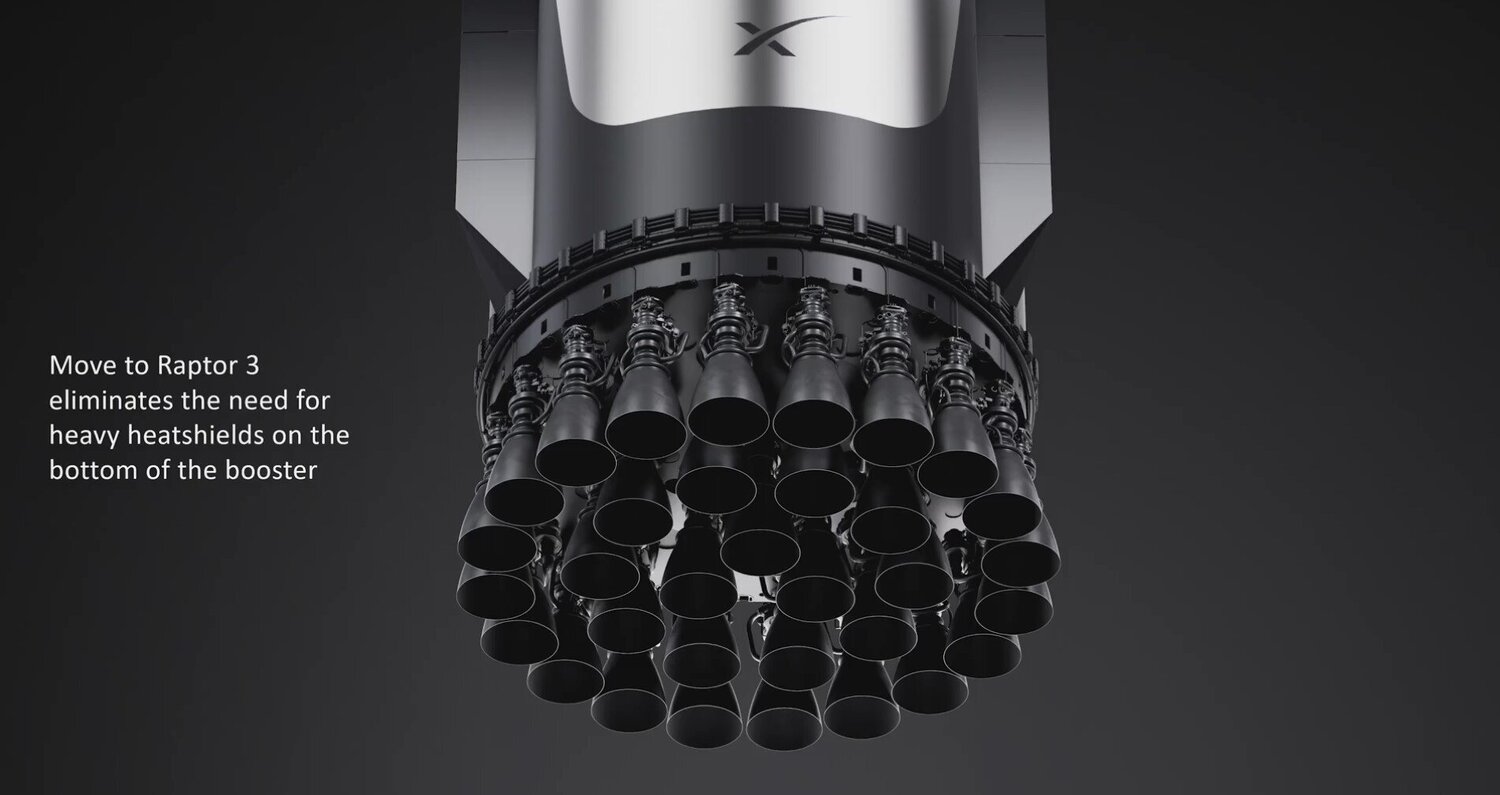

N'oublions pas que sont prévus un Booster version Block 2, équipé de moteurs Raptors V3, qui seront également ensuite installé sur le Ship. Il y aura (plus tard) un Booster block 3 et un Ship block 3. Autant d'évolutions que de possibles retours en arrière à première vue, si l'on ne suit pas le programme avec assiduité (comme beaucoup de journalistes malheureusement, qui n'ont que le mot échec pour faire leurs titres.)

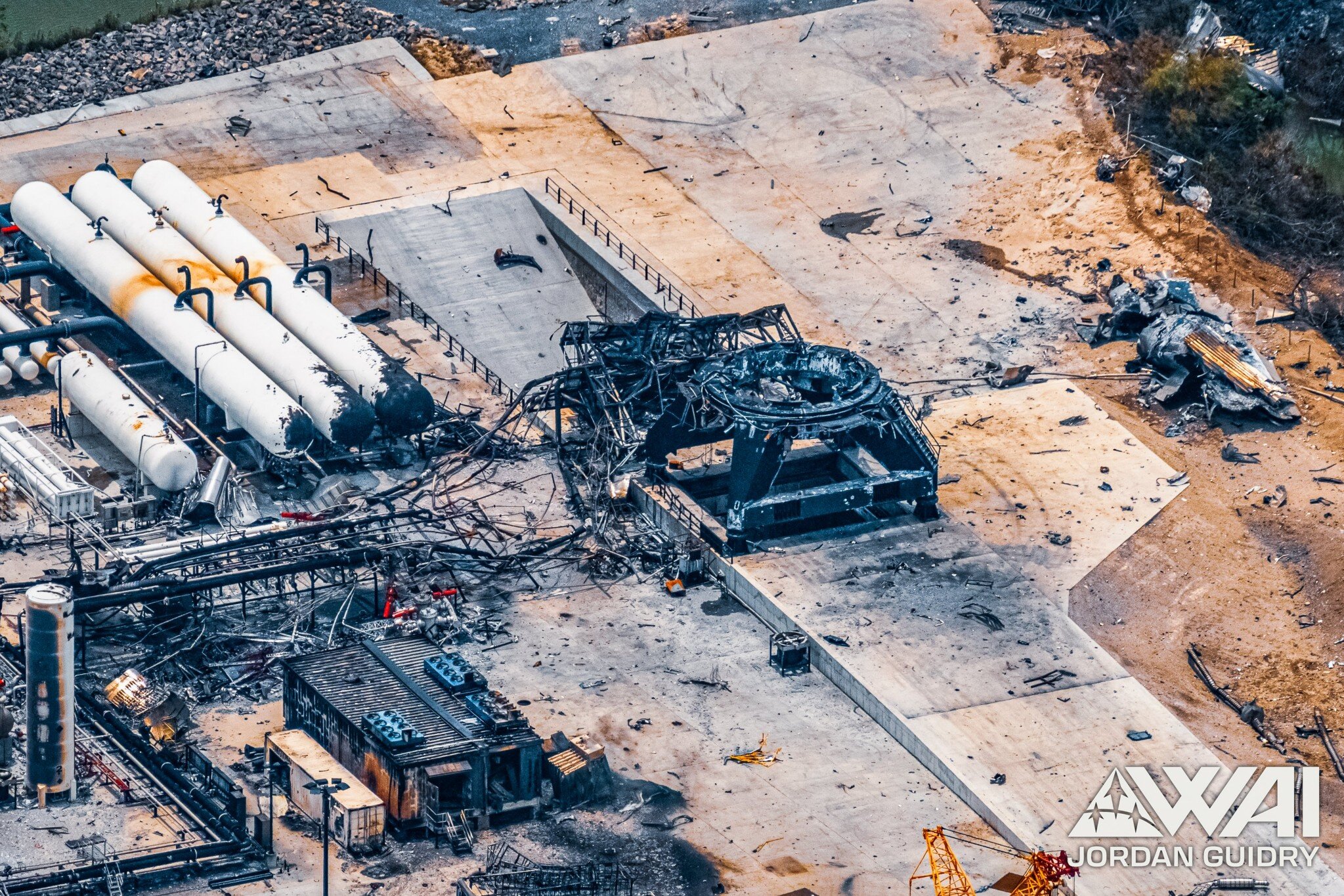

Coup dur pour le programme Starship 🫣
Le candidat au vol n°10, le S36 a explosé lors d'un test statique sur le site de Massey (site de test situé à 9 km du site de lancement.)
Pas de victime mais des dégâts très importants sur les installations sont à envisager.
Modifié par MKPanpan

Quelques infos sur les causes probables de l'explosion.
Il semblerait qu'un COPV (réservoir de gaz inerte sous haute pression, dont on parlait récemment justement) ait explosé au niveau de la baie de chargement alors que le ship se préparait à passer un test de ses 6 moteurs, après avoir déjà passé 2 tests cryogéniques et un test d'un seul moteur sans problème.
On voit apparaître, peu après un essai des ailerons qui précède toujours un test d'allumage moteur, une fissure des parois supérieures du Ship avec un gaz froid qui s'échappe, suivi presque immédiatement d'une explosion dans la partie haute du Ship et une seconde qui le pulvérise totalement.
L'explosion du COPV a probablement entraîné la rupture des canalisations qui relient les  réservoirs d'atterrissage qui sont situés dans la pointe du second étage aux moteurs, entraînant l'explosion des ergols des ces réservoirs, et provoquant la destruction et l'explosion des réservoirs principaux.
A priori, l'explosion n'a donc pas de lien avec les échecs des précédents vols des Ship version Block 2.
On n'a pas encore d'infos sur les dégâts occasionnés au centre d'essai de Massey, mais il est probable que le stand de tir et la ferme à ergols ont souffert.
Par sécurité, l'accès au site est interdit donc les photographes habituels de la Starbase n'ont pas d'image à nous présenter pour le moment.
Si les S37 et S38 sont en cours d'assemblage, ils ne pourront être testés sur le site de Massey avant quelques semaines ou mois.

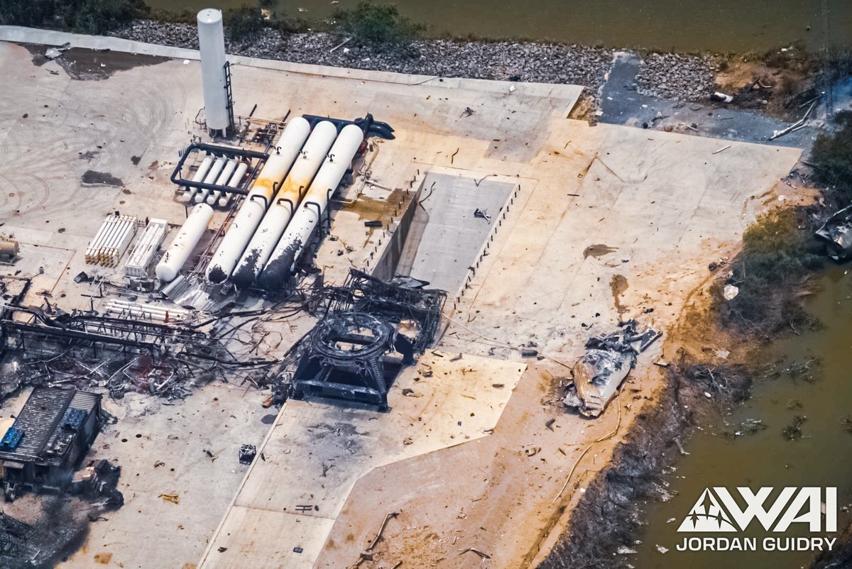

Sinon, quelques images du site de tests ont été publiées, notamment par WAI (What About It,) une chaîne spécialisée dans le suivi du programme Starship :
La table de tir semble être très abîmée, en particulier les conduites cryogéniques qui sont détruites.
La ferme à ergols a souffert des flammes, mais on ne voit pas s'il y a eu des impacts de la structure du Ship.

🔧 Nouveautés du Block 3 :
  • 💍Hot stage ring solidaire du Booster (ne sera plus largué).
  • ✈️3 grid fins au lieu de 4, en configuration en "T" (espacés de 90°).
  • 🔥 Passage aux moteurs Raptor V3, disparition du blindage thermique de la baie moteur.
  • 🛠️ Nouvelle architecture interne des réservoirs.
⚠️ Important : la table orbitale OLP-1 n’est pas compatible avec les Boosters Block 3.

🛸 Ship
Les Ships Block 2 n’ayant pas donné satisfaction, SpaceX passe désormais directement à la version Block 3 à partir du S39.
📋 État des Ships
  • S37 : Remplacera le S36 (explosé). Devrait voler lors de l’IFT-10. Tests cryogéniques effectués.
  • S38 : Devrait voler lors de l’IFT-11. Probablement le dernier Block 2.
  • S39 : Premier Ship Block 3, actuellement en préparation.
🚧 Le site de test de Massey étant inutilisable (suite à l’explosion du S36), les essais sur les Ships sont temporairement arrêtés.
Des modifications sont en cours sur la tour Mechazilla n°1 pour permettre d’y tester les derniers Ships Block 2 (S37 et S38).
🔧 Nouveautés du Ship Block 3 :
  • Header tanks (réservoirs de tête) au design différent.
  • 🔥 Passage de 6 à 9 moteurs, tous Raptor V3 (dont 6 optimisés vide).
  • 🛡️ Structure renforcée et nouveau système de protection thermique (compatible Terre/Mars).
  • 🤝 Système d’amarrage orbital pour le ravitaillement.
Des sections supérieures appartenant aux S40 à S45 ont aussi été repérées sur site.
