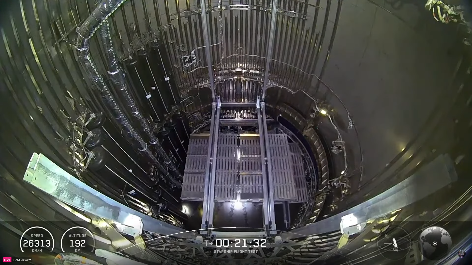

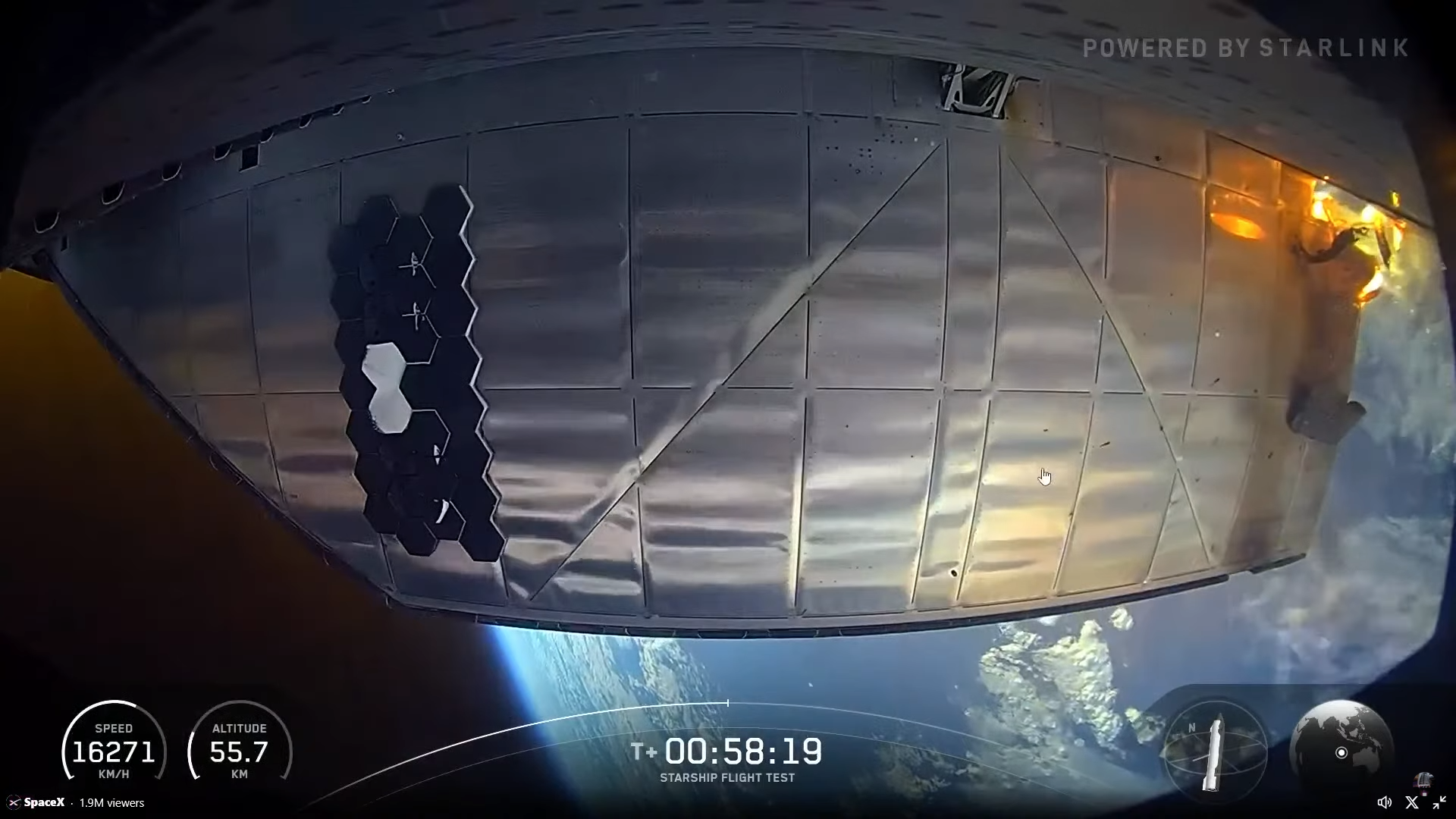

Le vol a rempli l'essentiel des objectifs, aussi bien pour le booster que pour le ship.
On va attendre la suite.
Modifié par montmein69_2
sacré performance. tout a l’air d’avoir bien fonctionné.
les ailerons arriére ont l’air bien déchiquetés. ils sont encore loin de pouvoir faire le plein et relancer mais il y a du progrés.
le syteme d’ejection des starlinks et la trappe qui leur posait tant de soucis ont l’air d’avoir plutot bien marché

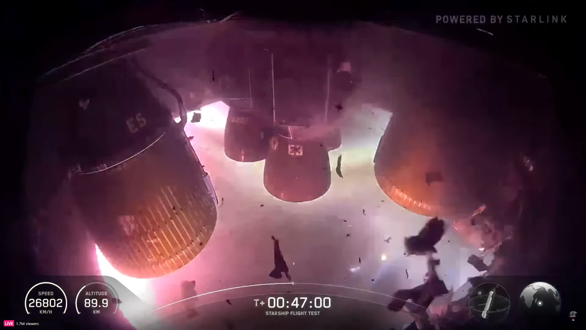

  • Phase de rentrée :
    • Incident précoce avant la rentrée : faiblesse mécanique détectée sur la charnière postérieure de l’aileron arrière droit.
    • Vers T+47 min, une petite explosion sur une paroi de la baie moteur a endommagé la jupe et affecté la charnière de l’aileron arrière gauche. l'origine de l'explosion semble être dans une ligne de refroidissement de la baie moteur, un possible colmatage par de la glace peut en être à l'origine.

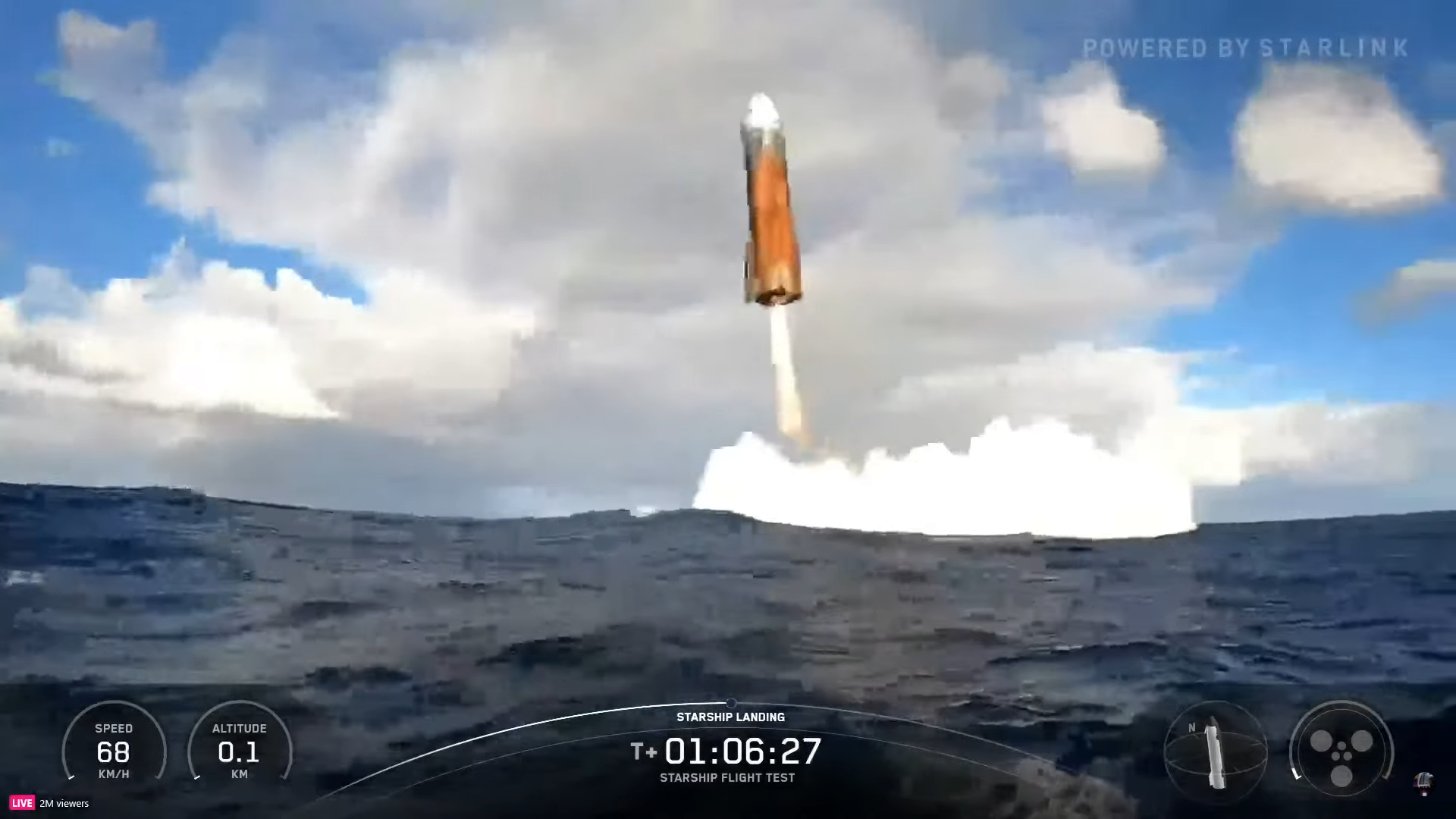

    • Les deux flaps arrières ont malgré tout assuré leur rôle, permettant au vaisseau de viser et d’atteindre sa zone prévue de splashdown, simulant une capture par Mechazilla.
    • Les tuiles thermiques ont pris une forte teinte orangée, signe d’un échauffement extrême. Ce résultat peut s'expliquer, car plusieurs tuiles avaient été volontairement retirées et l’angle d’attaque était particulièrement prononcé pour tester la tenue structurelle, mais cela éloigne la perspective de réutilisation rapide.

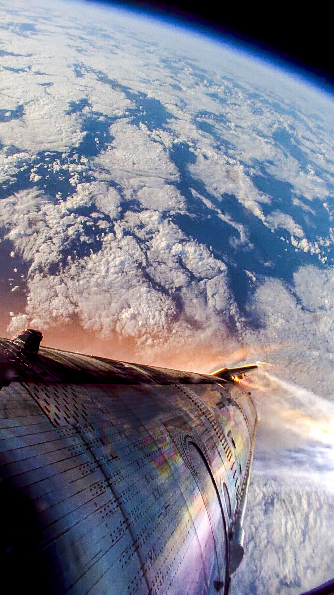

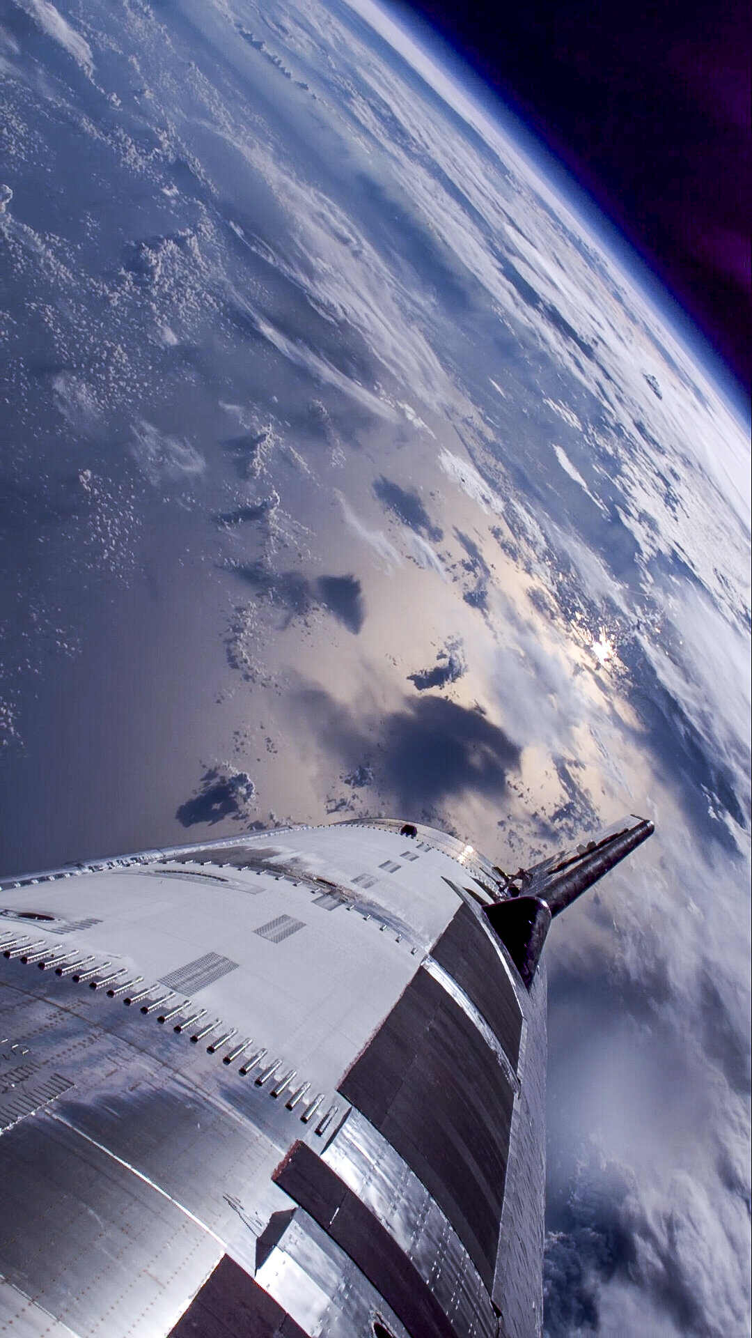

Bonjour,  petit à petit ça s'améliore. Ce sont des efforts phénoménaux.
On  est loin de la Saturne V, et pourtant  . . . ?

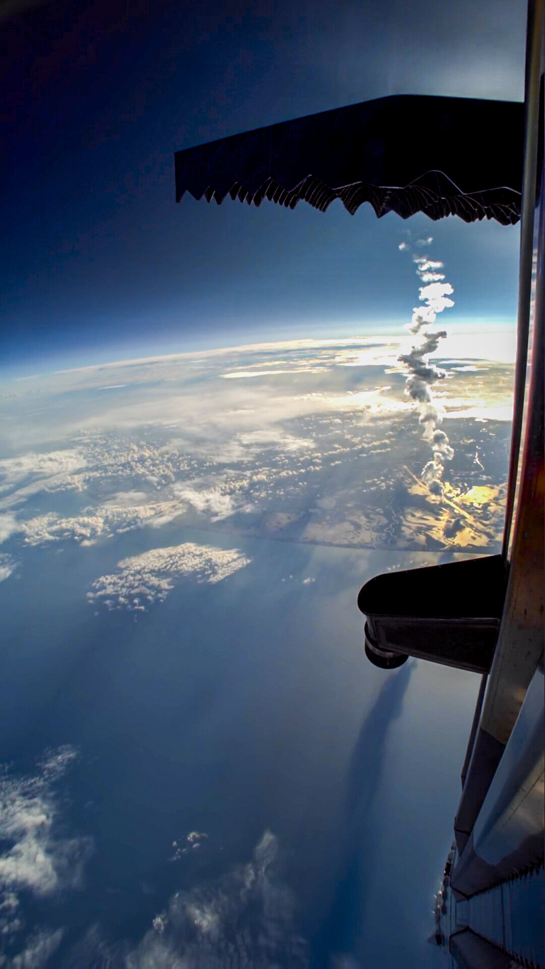

J'ajoute que la dernière photo de "gehelem" est blufante!

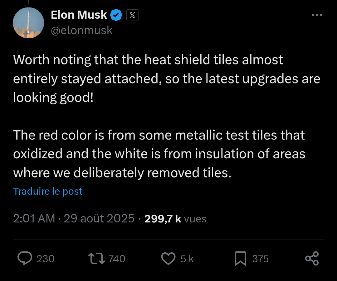

A priori, la couleur orange des tuiles à l'amerrissage est liée à une oxydation des quelques tuiles métalliques qui ont été testées et qui s'est répandue sur les autres tuiles.
Musk est plutôt satisfait du bouclier thermique, peu de tuiles se seraient décrochées :

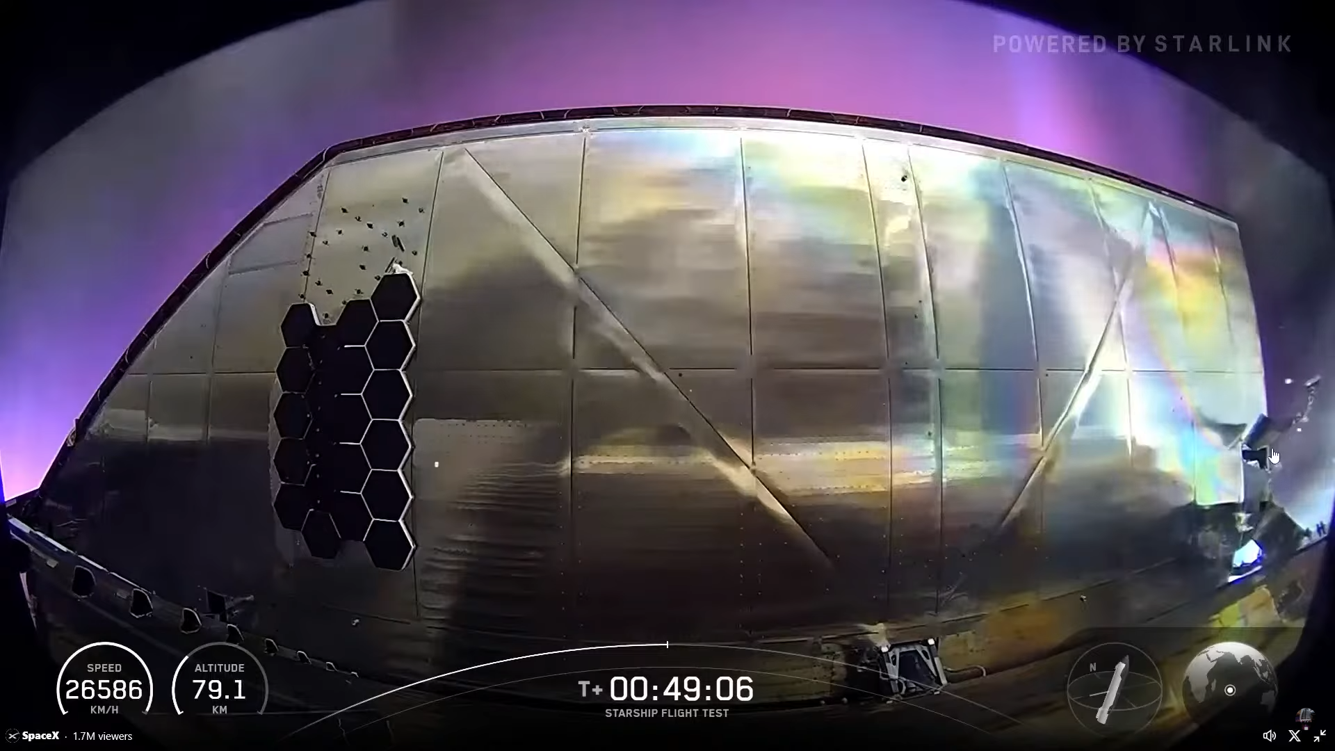

Le Ship réalisera des stress tests du bouclier thermique, avec plusieurs zones volontairement dépourvues de tuiles ou de sous-couche isolante. Les tuiles métalliques testées lors du précédent test n'ont a priori pas donné satisfaction (souvenez-vous de la couleur orangée 🔶)

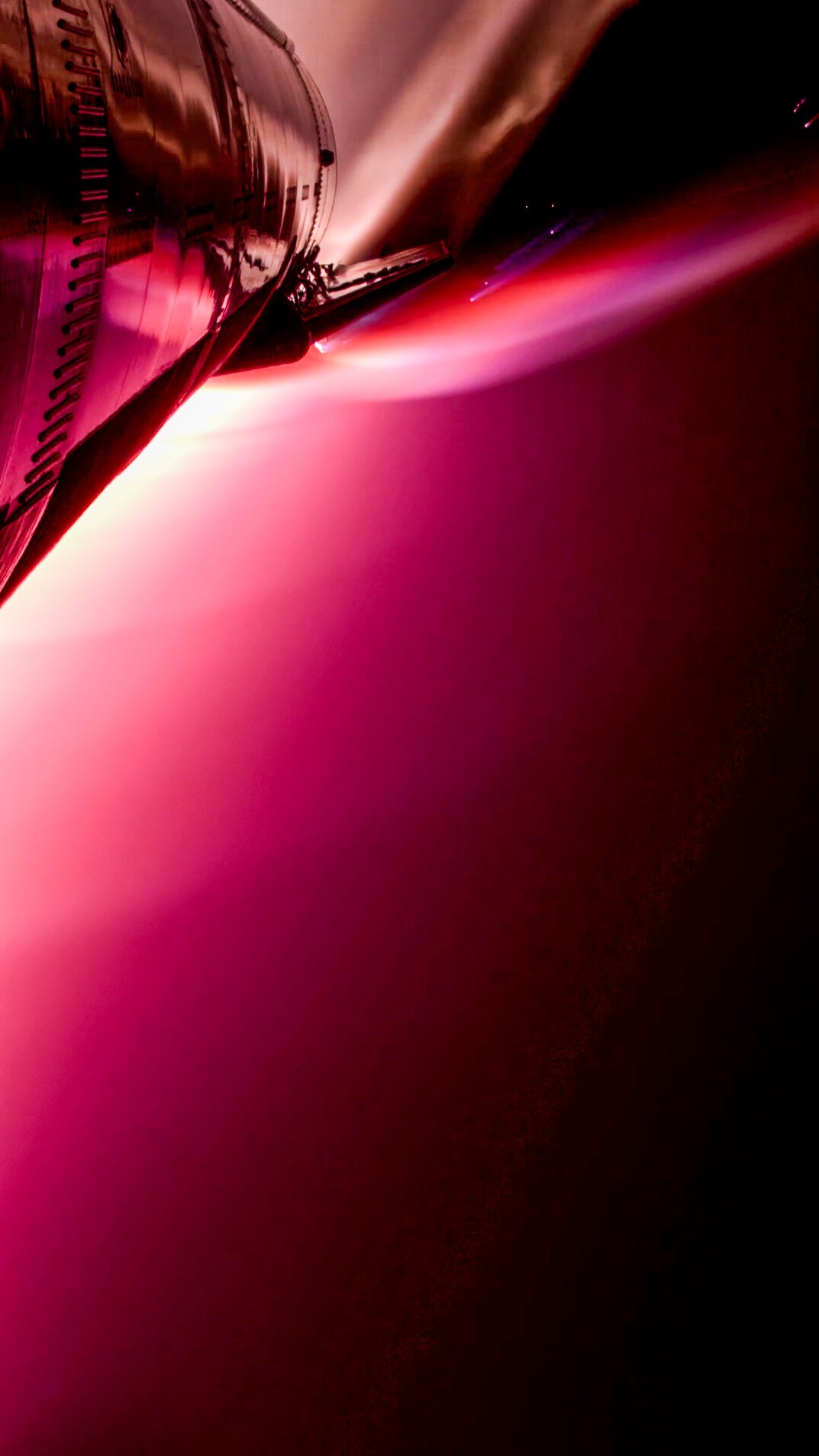

🔥 Côté Ship :
Là aussi, aucun vrai souci. Le déploiement des maquettes de Starlink V3 s’est bien passé (et cette fois, sans heurter la porte 😄), tout comme le rallumage moteur en orbite.
Une nouvelle manœuvre, appelée Banking Maneuver, a été testée lors du début de la rentrée atmosphérique : une sorte de drift contrôlé sur l’atmosphère simulant un retour vers le pas de tir.

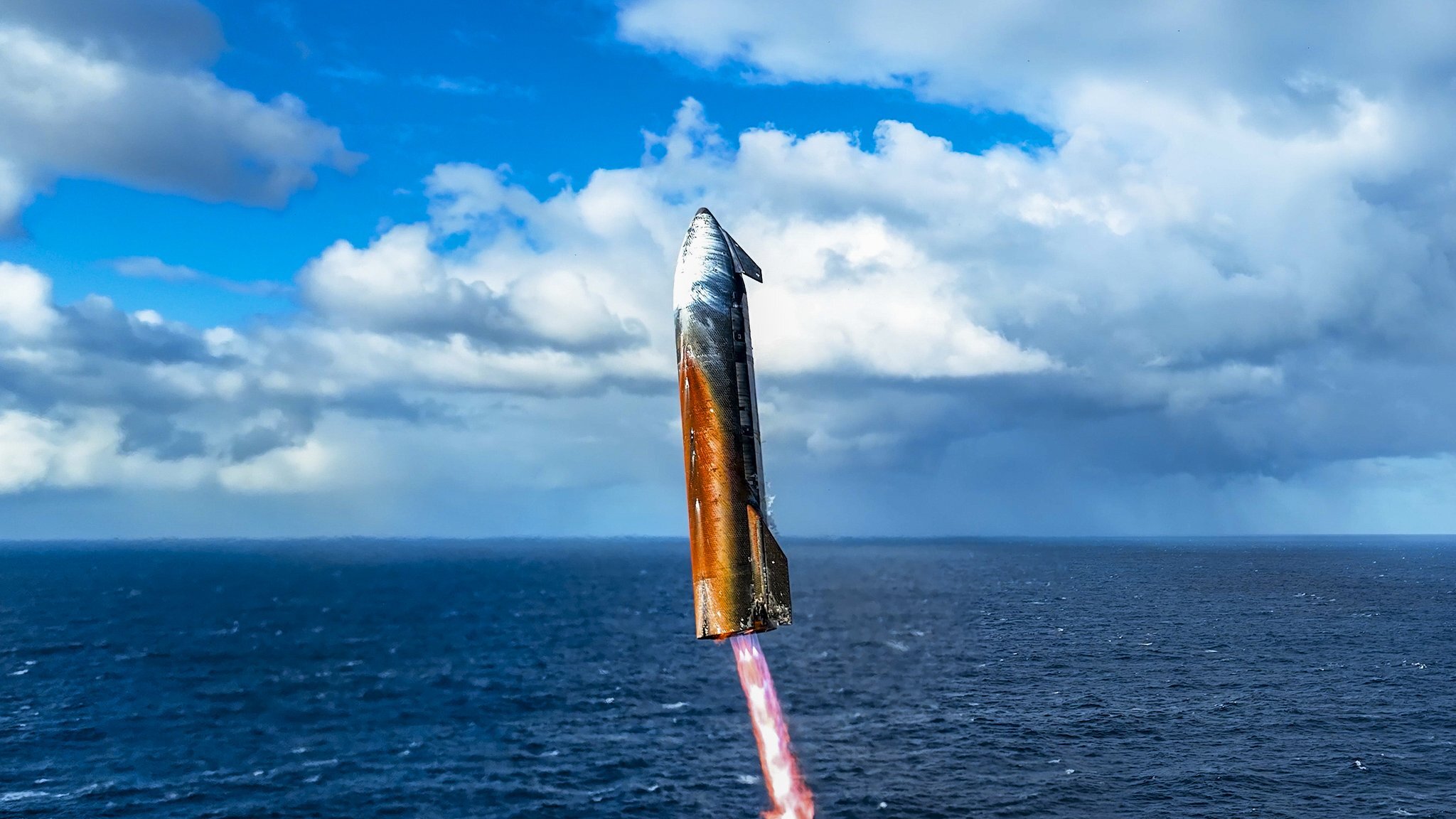

L’amerrissage s’est effectué dans la zone prévue, un peu rapide visuellement, mais sans conséquence notable. Le Ship a perdu quelques tuiles thermiques au niveau d’une charnière d’aileron, mais les structures principales sont restées intactes.
