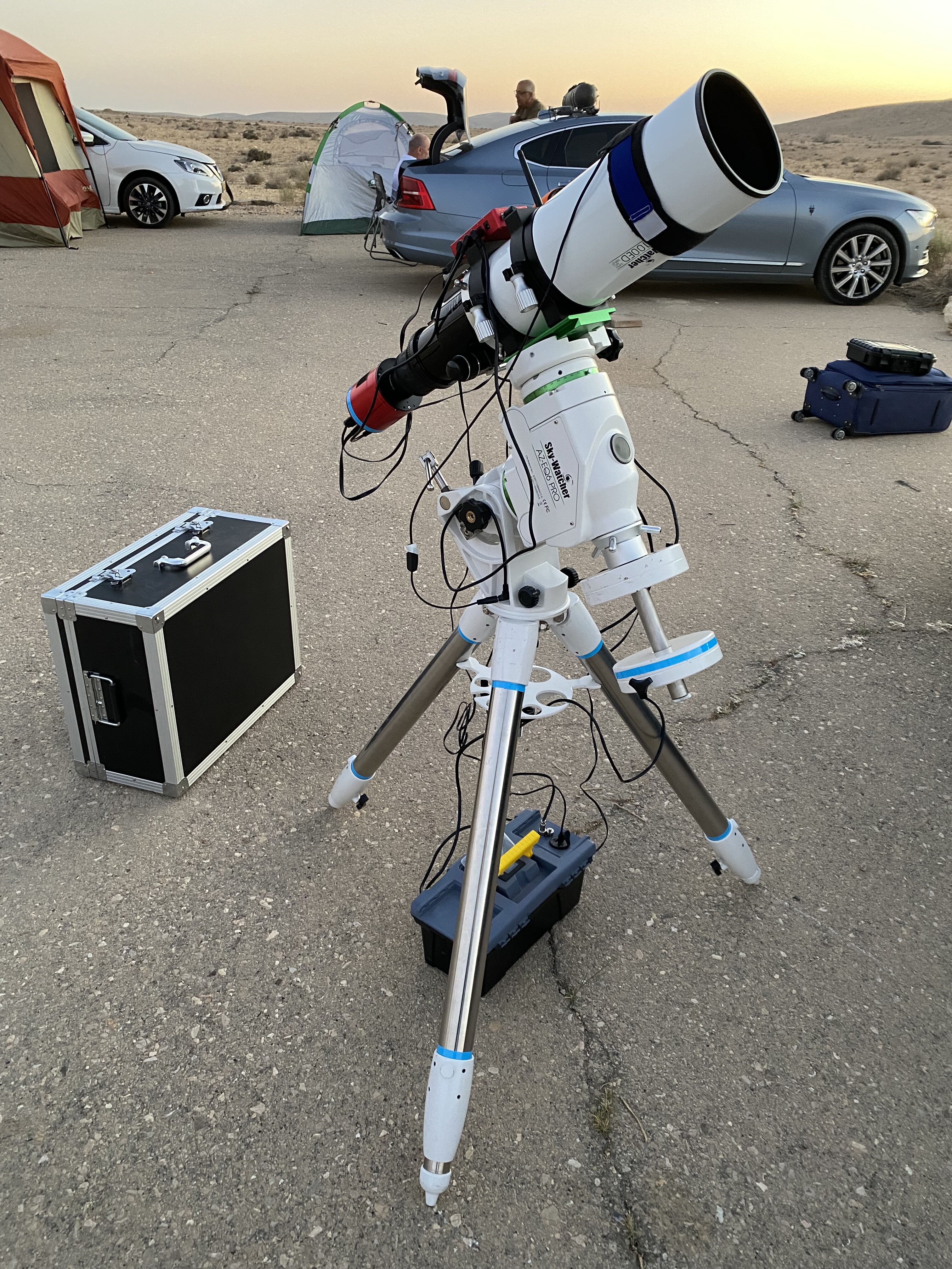

le set up

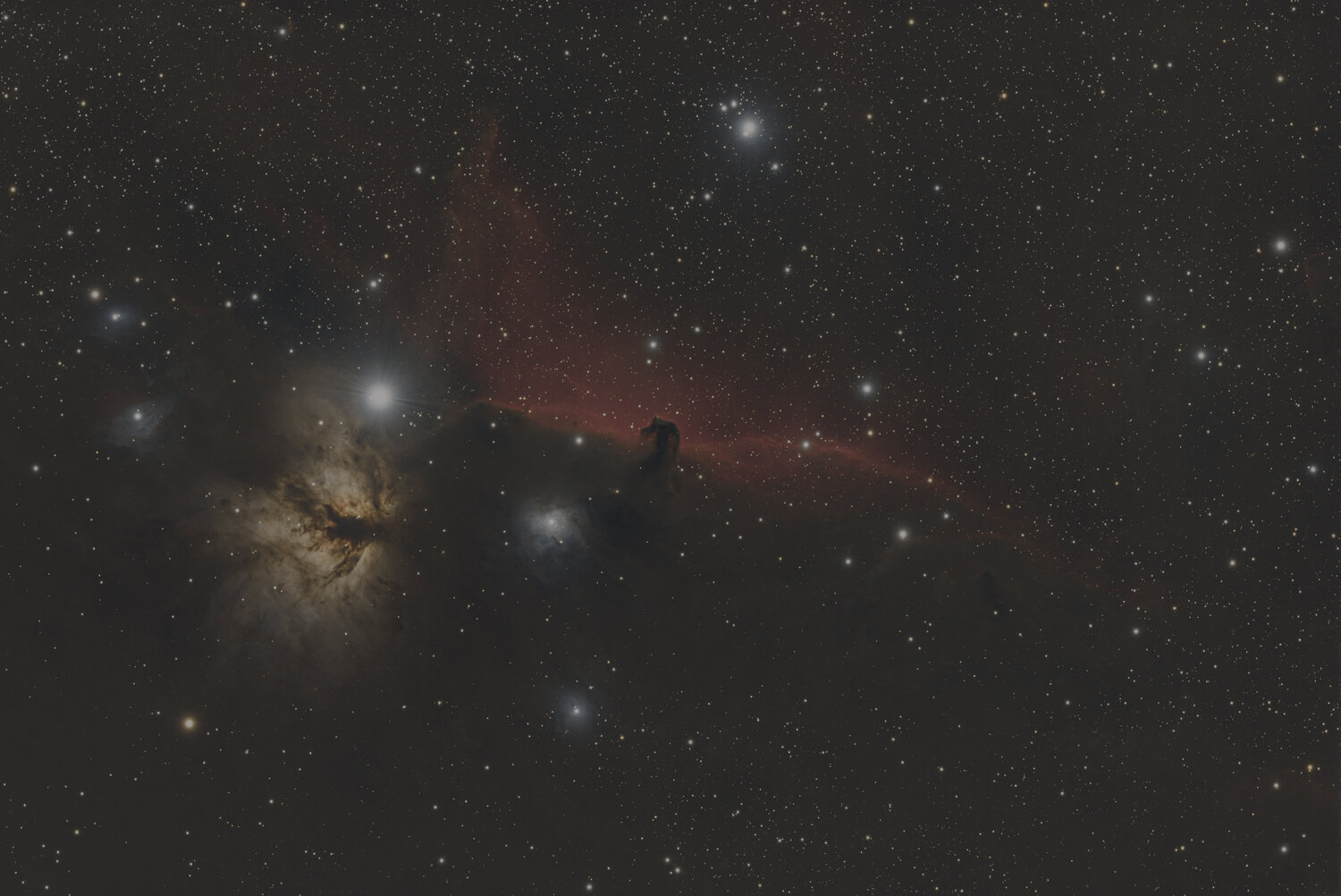

Il y a 1 heure, Benoist a dit :
voici le traitement de ton fichier dit moi
Pas mal,
ca manque un peu de de détails , les nébuleuses ne ressortent pas assez c’est dommage !
Il y a 1 heure, nico1038 a dit :
y a assez de signal pour distinguer des reliefs sur la tête de cheval, c'est sympa
J’ai la chance de shooter dans un très beau borttle 3 !

Il y a 2 heures, nico1038 a dit :
Voici le mien:
Il y a assez de signal pour distinguer des reliefs sur la tête de cheval, c'est sympa.
Nico
pourrais tu nous donner un peu de detail sur le traitement de ton fichier ?
j'ai beau retourner je ne trouve pas comment avec autant de detail sur la nébuleuse, j'ai traité avec siril et lightroom ?
Merci par avance de ton retour.
Il y a 15 heures, Benoist a dit :
J'ai traité l'image intégralement dans Pixinsight. Voici en gros les étapes que j'ai suivi:
1) Suppression du gradient avec le nouvel outil MGC de Pix.
2) Calibration des couleurs avec SPCC
3) BlurX
4) Réduction du bruit
5) 1er étirement léger avec GHS jusqu'à ce que les étoiles me conviennent
6) Séparation des étoiles avec StarX
7) 2ème passage de GHS sur la starless pour révéler au mieux la nébuleuse
8] Saturation des couleurs (avec un masque de luminance)
9) Contrastes avec LocalHistogramEqualization
10) Recombinaison de la starless avec les étoiles
11) Finalisation de l'image avec l'outil CurvesTransformation
Modifié par nico1038

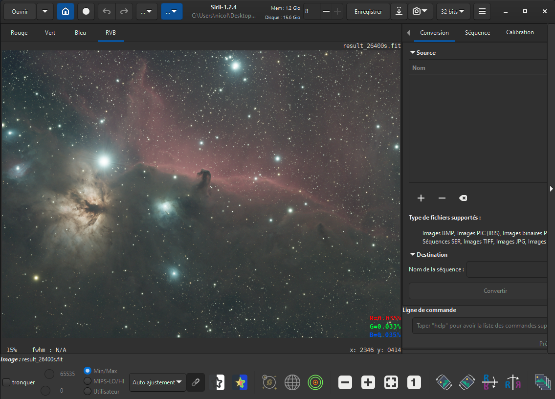

il y a 3 minutes, Benoist a dit :
 Je suis étonné de voir la différence de signal entre Pix et Siril sur le fond de ciel.
Concernant le signal je ne crois du tout que ce soit dû au logiciel utilisé. Comment fais tu pour étirer l'image avec Siril?
il y a 7 minutes, nico1038 a dit :
Asinh puis transformztion histogramme en deux étapes.
Il y a 2 heures, Benoist a dit :
Je ne sais pas exactement ce que tu fais mais il y a un soucis (peux être que, tout simplement, tu ne tires pas assez sur les curseurs?).
Voila à quoi ressemble l'image de Songokou quand elle est ouverte dans Siril (en mode auto-ajustement). Comme tu peux le voir, le signal est bien présent et il n'y a pas de raison de ne pas parvenir à le récupérer au moment de l'étirement.
