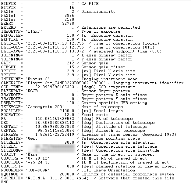

Tu peux ainsi vérifier si tes metadata son correcte. J'ai déjà remarqué des différence entre la théorie et la pratique qui pouvait bloquer certain programme.
Merci
Il faut en effet que je vérifie les metadonnées du fichier fit créé par NINA mais pour le moment je n'ai rien capturé avec
Après, tous les paramètres matériels sont ok dans NINA

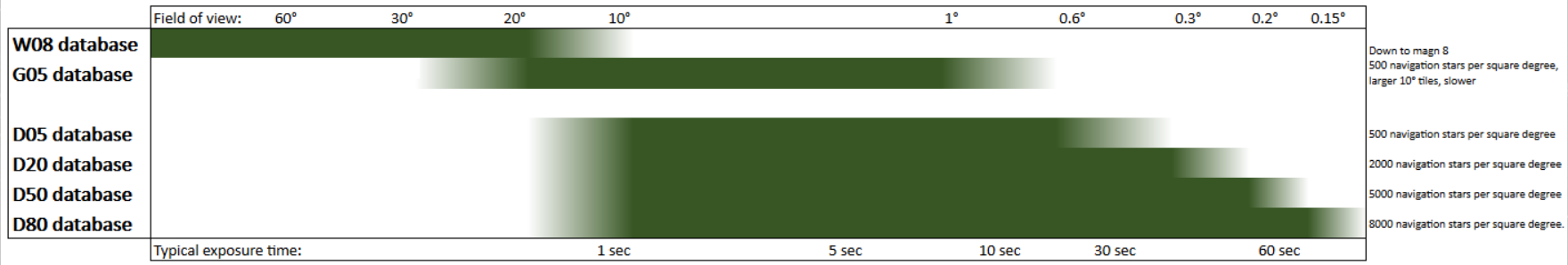

Je viens de voir qu'il y a une "typical exposure time" en fonction du FOV (en bas du graphique). Peut être que vu ton F/D de 12, 6" ne soit pas assez long..
Tu es sûr que ça fonctionne ? J'avais pensé à faire ça avec mon C9 mais vu qu'en // on ne pointe pas au même endroit, je me suis dit que ça n'allait pas correspondre..
Oui j'ai vu ça mais il faudrait que je pose 60s !
Pourtant ça a fonctionné une fois en posant je crois 6 ou 8s
Métadonnées NINA :

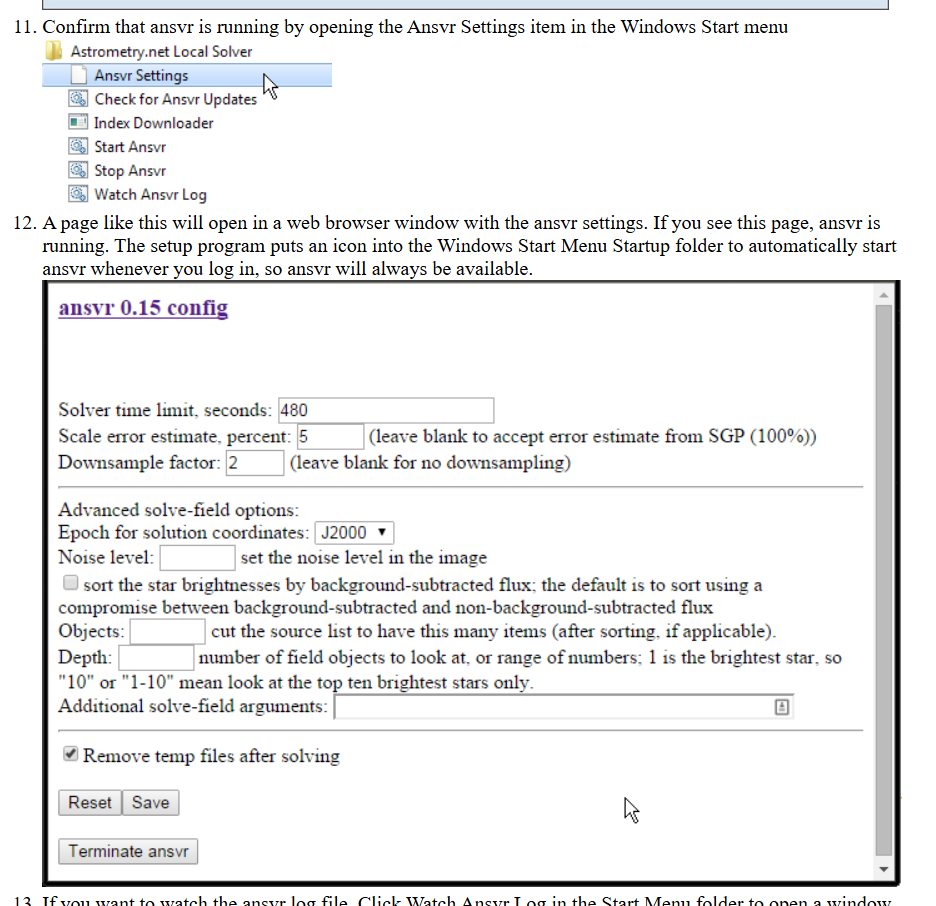

Pour NINA, il faut utiliser ansvr, la version locale de astrometry.net https://adgsoftware.com/ansvr/

J'ai installé Astrometry en local  (18Go de fichiers !!)
Je ne trouve pas le fichier de config dont on parle dans la doc :
Je viens de tester avec NINA et il passe directement en Astrometry .net et pas en local
C'est un peu long mais ça fonctionne
Sauf que si je me déplace sans connexion internet, ça ne va pas le faire
Comment configurer Astrometry local pour que ça fonctionne ?
Modifié par fcouma
Il y a 2 heures, fcouma a dit :
excuse-moi, je me suis planté de soft. C'est All Sky Plate Solver que j'utilise. C'est beaucoup plus simple à configurer
https://www.astrogb.com/astrogb/All_Sky_Plate_Solver.html
Et bien non,
J'ai tenté hier soir en vain de faire fonctionner ASPS et la base locale
C'est comme si NINA ne voyait pas cette base de fichiers
Le seul qui fonctionne c'est Astrometry net  (online)
Il y a surement un paramètre qui m'échappe pour configurer cette base (fichiers type 420x.x suivant le champ)
