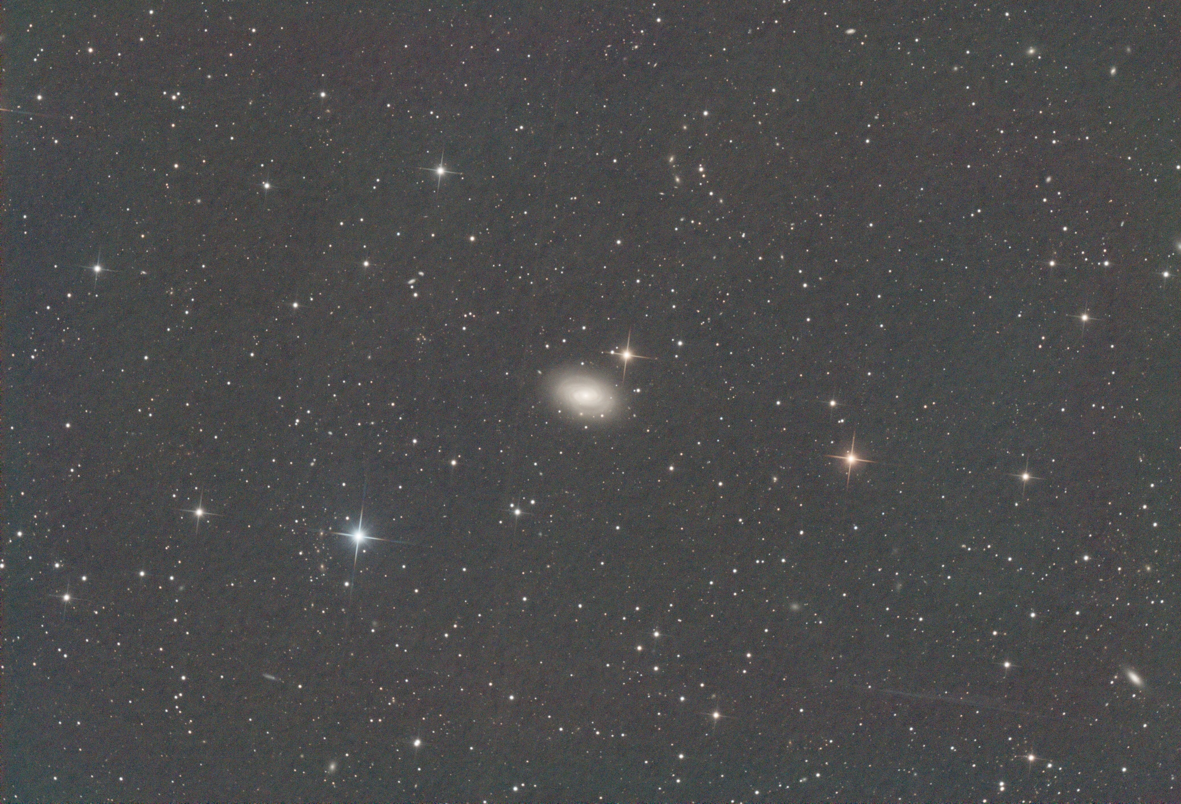

Je suis en train de traiter une session sur NGC 4450 et après empilement sous Siril (mais ça donne la même chose avec Pix), je trouve le fdc bizarre et très difficile à rattraper au post-traitement.
Il y a comme un cadre rougeâtre tout autour, pourtant session au Lpro ( et difficile à supprimer), ainsi qu'un fdc qui fait des moutonnements étrange.
Matériel utilisé : 294 MC pro (refroidissement -10, gain 120) sur Newton 200/800, filtre Lpro, ciel bortle 4.
Avez-vous une explication à ce sujet ?
Je précise que j'ai le même problème sur toutes mes sessions, DOF (D 40 O 100 F 40)
Ci-joint l'image issue de l'empilement via Siril (Extraction gradient et photométrie faite...image stretchée vite fait pour la publier)...aucun autre traitement.
merci

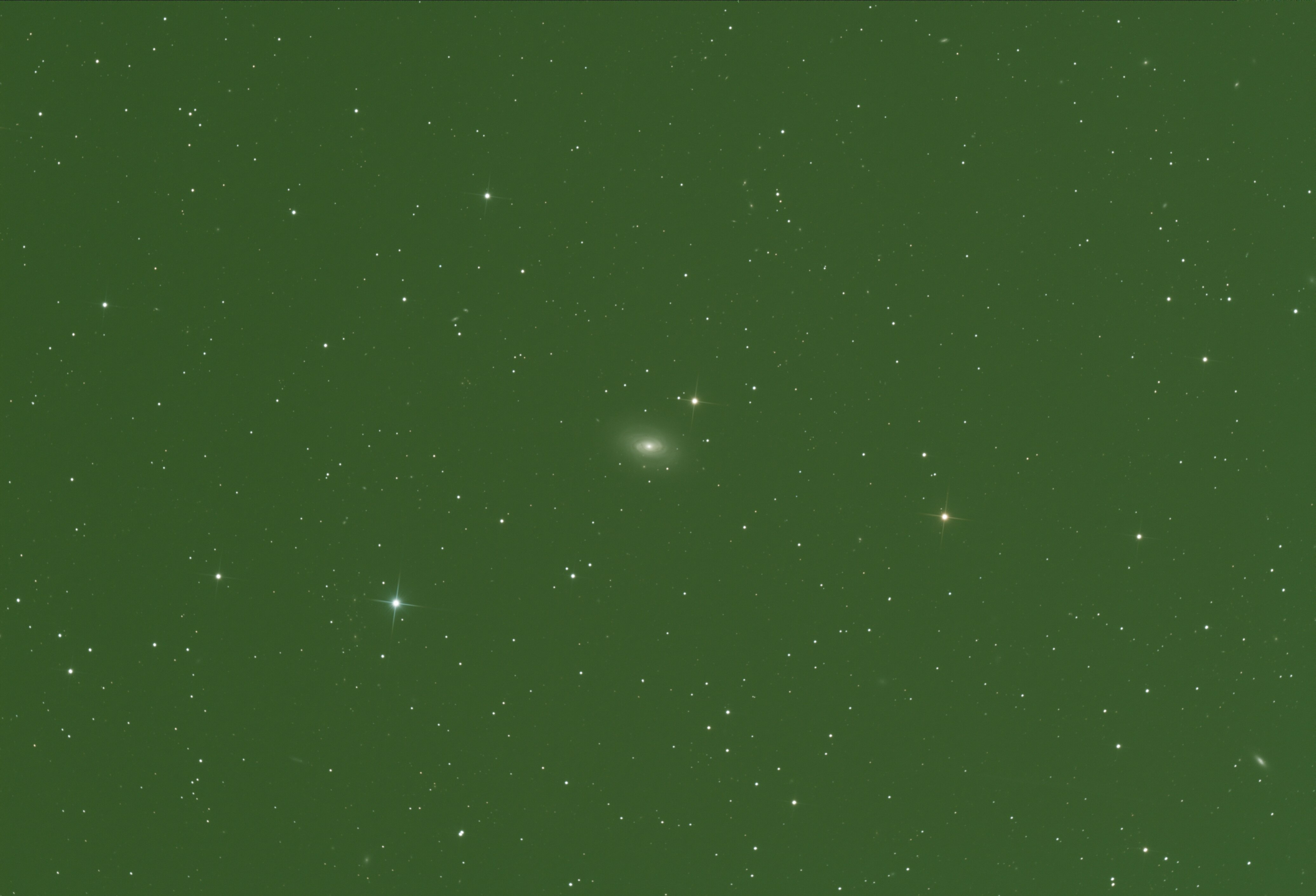

Peux tu poster la brute en sortie d'empilement stp ?
STF disabled
Edited by pyrou61

il y a 2 minutes, Archer92 a dit :
Je parlais de l'image en sortie d'empilement que tu pourrais peut être partager
...c'est celle-ci !!..sinon, elle est lineaire et bien sûr, on ne voit rien !!..

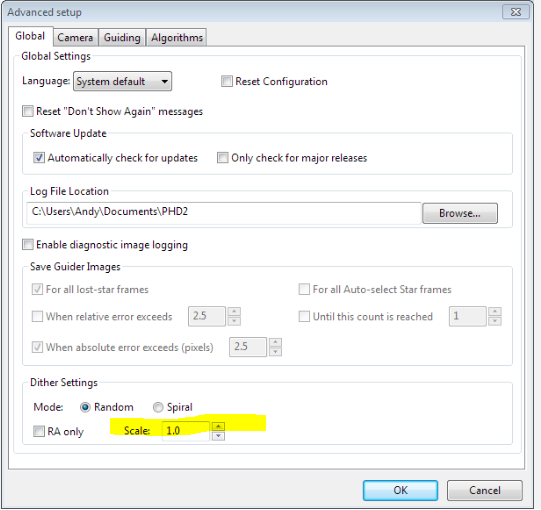

Dans PHD2 et aussi dans Nina il me semble il est possible d'augmenter le facteur de dithering.
S'il est trop faible cela ne bouge pas assez et du coup l'effet n'est pas assez efficace.

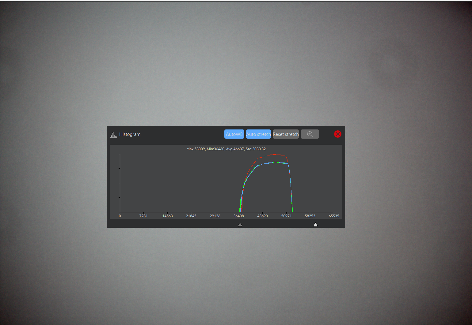

De mon côté, je fais des flats avec de longue exposition (minimum 3sec) en visant une valeur de 24.000 ADU
pour ce faire, j’ai obscurci mon écran à flat avec des feuilles de papier calque (+\- de feuilles en fonction du filtre utilisé)
Ça sera plus facile avec un écran avec une intensité lumineuse réglable mais je n’en es pas 😅

Il y a 1 heure, Tiyann a dit :
pour l’heure ce qui m’agace le plus c’est la météo 😑
Ta valeur adu, tu la mesure en crête de l'histogramme ou à la montée de la courbe ?... Sur ma feuille eletroluminecente, je peux faire varier l'intensité...
