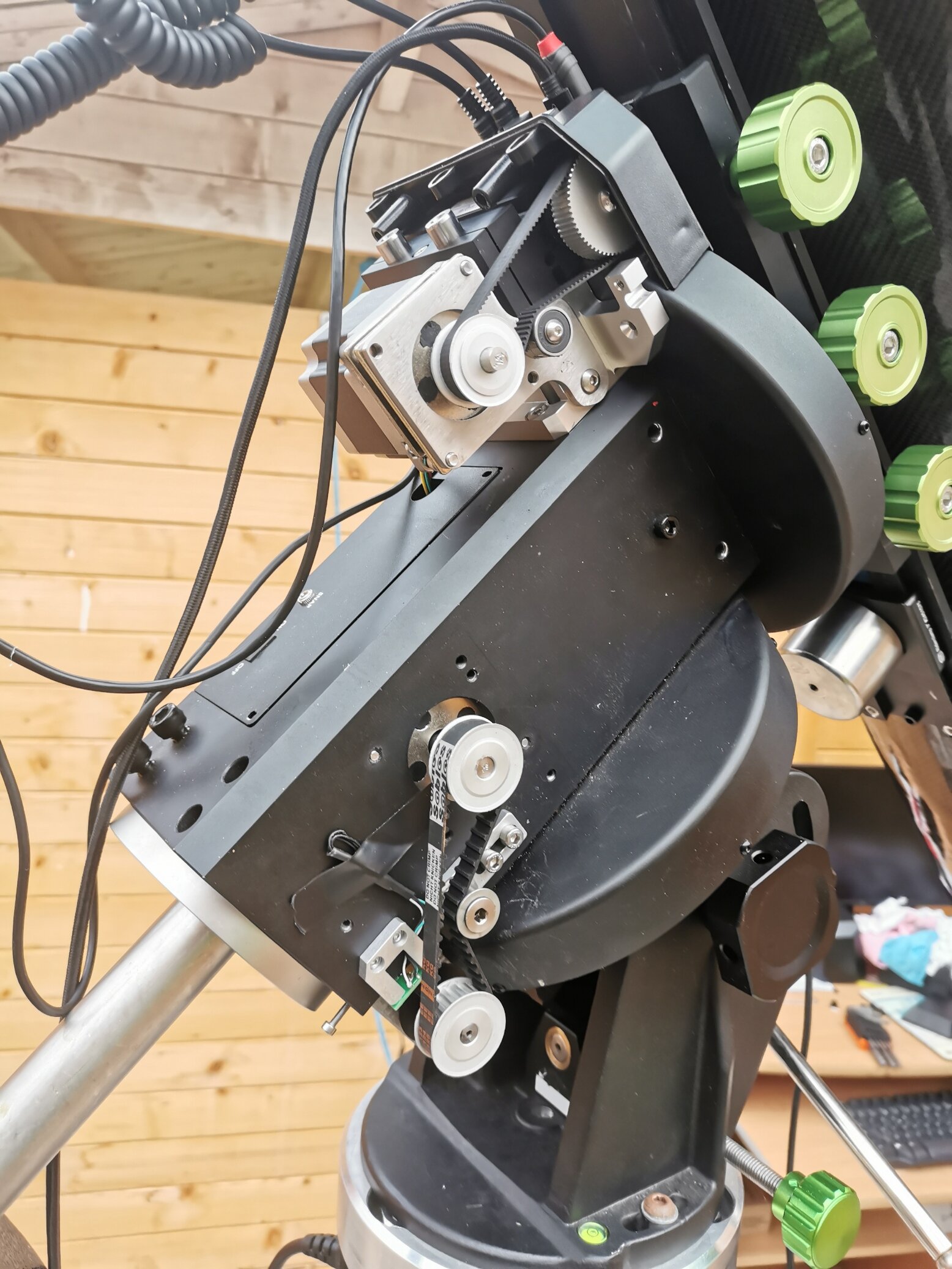

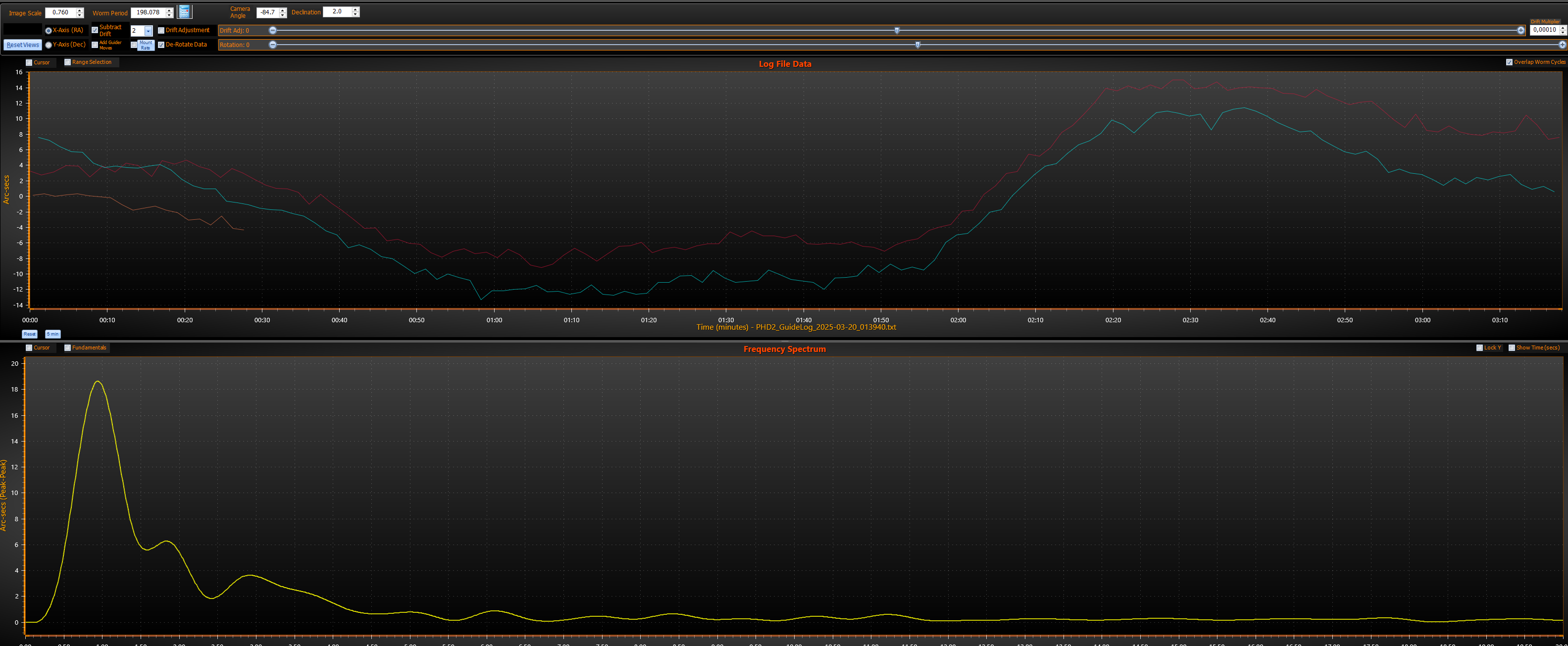

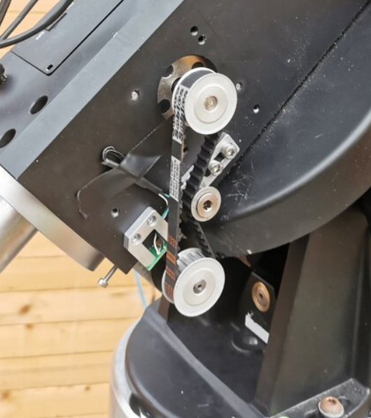

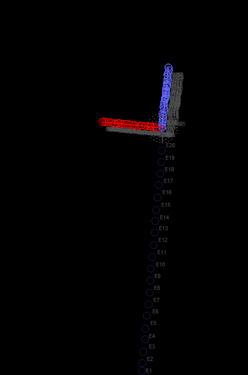

De mon coté, j'ai remonté la VSF originale de mon EQ8-Rh puisque l'encodeur ne supportait pas du tout le rapport 1.5:1(ce qui est dommage car ça multipliait le couple par 1.5). Je sais Julien @180Vision tu as du mal à comprendre, alors je te fais un dessin:
cette calibration te montre que l'encodeur n'aime pas du tout le nouveau rapport.
Avec l'encodeur débranché (donc la monture transformée en EQ8 standard) ça va mieux, mais mattez moi un peu l'EP de la VSF "de course":
du coup, retour de la VSF en Irelande et remontage de la VSF Syntha:

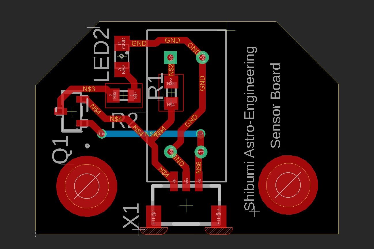

Là, je suis en train de polir la VSF de DEC. Accéssoierement je lance la production de PCBs de capteurs de VSF amélioré (Engineering Made in France by Serge) avec un LED:
car le gars de Shibumi est un très bon mécanicien mais n'y connait rien à l'électronique (à l'inverse de Julien), donc je m'en occupe.
Voilà, Julien, tu devrais maintenant avoir TOUT compris.😉

18 minutes ago, T350 said:
Bon, et bien il y en a au moins qui ont du ciel clair!👍

Bon bah ça à l'air de rentrer dans l'ordre !!
Alors en fait, ce que je n'avais pas compris...c'est comment ça pouvait être incompatible, je pensais que c'était fait POUR l'EQ8 !?
il y a 12 minutes, 180Vision a dit :
C'est bien fait pour les EQ8, mais cela n'a jamais été monté sur une Rh, donc j'étais le cobaye.
L'asservissement demande au  moteur pas à pas de bouger de X pas et vérifie avec une lecture de l'encodeur qui lui dit qu'on a bougé de 1.5xX pas, du coup, ça met la boucle de contre réaction en vrac:
avec la VSF "stock" et à terme une VSF "Shibumi" de course tout devrait être topissime.
Serge
